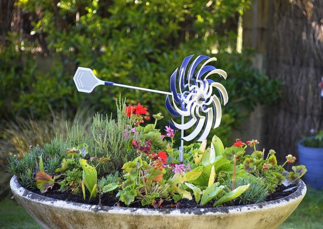

Funboard29 Posté(e) Mai 10, 2025 Auteur Posté(e) Mai 10, 2025 (modifié) J'aime bien les éoliennes, même celles qui ne produisent pas d'électricité. Au printemps j'en installe une ou deux sur la terrasse pour ne pas avoir à nettoyer les cadeaux laissés par les oiseaux. C'est un mix de choses modifiées glanées sur le net et de créations. C'est du PLA et de l'ASA. A noter qu'une fois compris l'inanité du truc, les pies vaquent à leurs occupations habituelles. Comme toujours, je tiens à disposition les fichiers FreeCad. Modifié (le) Mai 10, 2025 par Funboard29 2

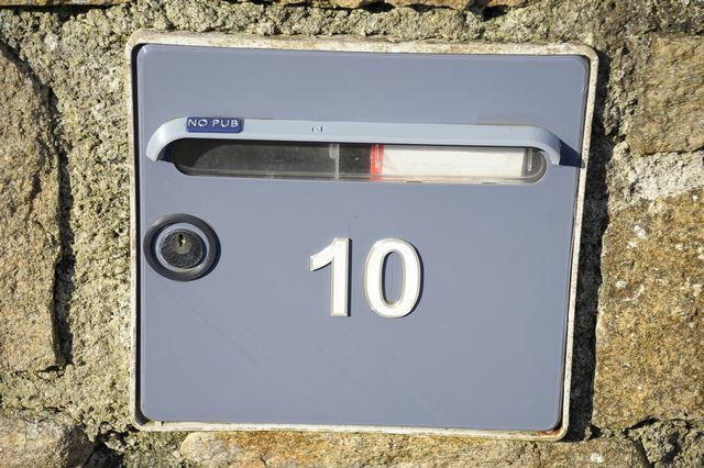

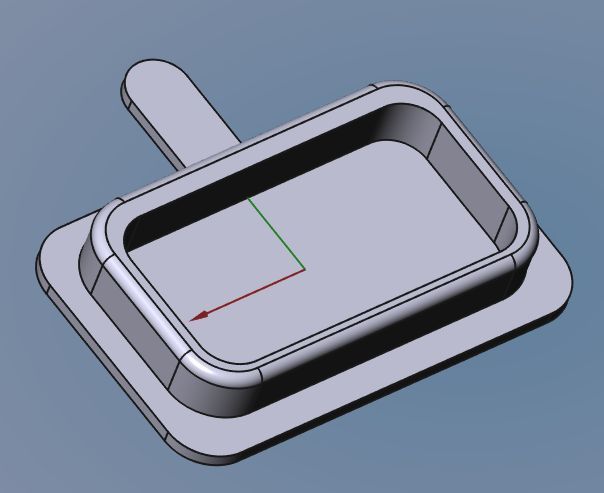

Funboard29 Posté(e) Mai 22, 2025 Auteur Posté(e) Mai 22, 2025 Bonjour, Une petite mise à jour des mes bidouillages. Encore une éolienne contre rotative. Je les imprime toute en 340mm de diamètre. en mêlant le PLA et l'ASA. Ca implique de créer des adaptateurs pour roulements et dans le cas des "Tournesols" ci-dessus, des centre grillagés noirs. Un essai de porte de boite aux lettres. L'original avait subi des ans l'irréparable outrage. Elle a passé l'hiver en place. Le tout est en PLA et je vais rectifier un ou deux détails pour imprimer la version définitive en ASA. Notre nom (effacé ici) est en creux sur la casquette. Le NO PUB a été rajouté, la version en creux n'était pas assez lisible. Je l'ai modélisé pour pouvoir récupérer le battant transparent d'origine et protéger l'ouverture de la pluie. Je viens de terminer de modéliser un d'adaptateur pour insérer les boites à céréales sur le polydryer. Je trouve le concept du polydryer intelligent mais les boites sont chères et je stock mon filament dans une huitaine de Boites de céréales. Il y a des adaptateurs disponible mais pour d'autre boites, j'ai donc créé mon propre modèle. Ce n'est qu'un avant projet, je ne possède pas encore le Polydryer. J'ai repris les cotes sur les autres adaptateurs. Dès que le modèle définitif sera prêt je mettrais les fichiers ici, si ça intéresse quelqu'un. J'hésite pour l'achat de l'appareil. Il est dispo sans la boite chez Ali à 37€ + 23€ de fdp. Bon, sinon, j'ai plein d'autres trucs, un support de Dynojet pour l'Harley, un carénage pour la laveuse de carrelage, and so on. 2

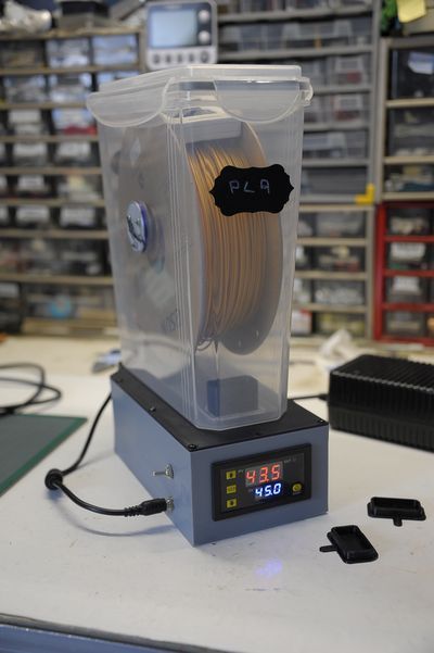

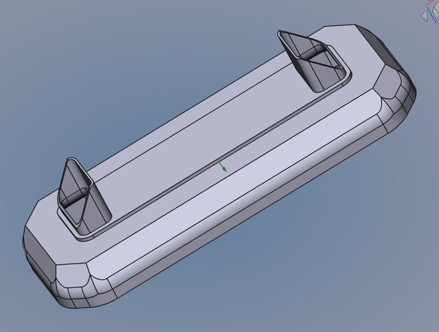

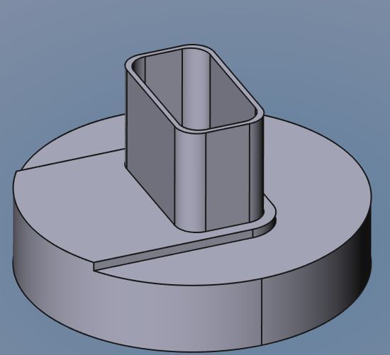

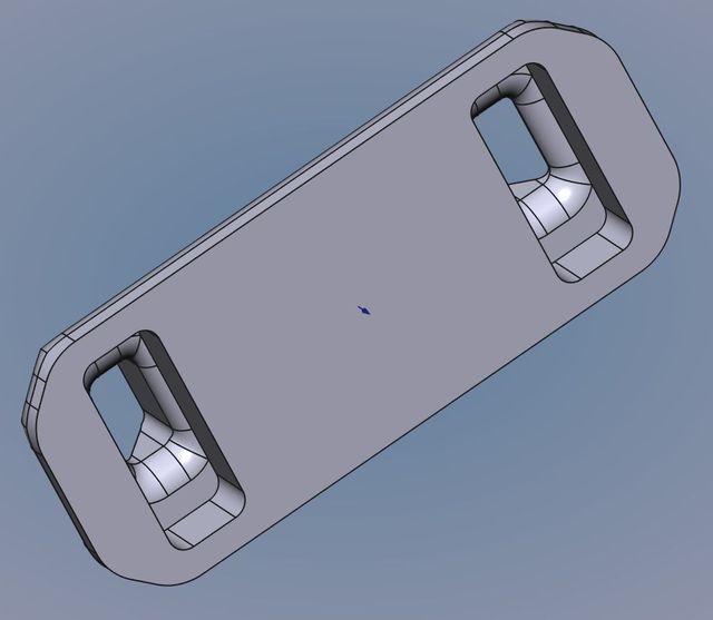

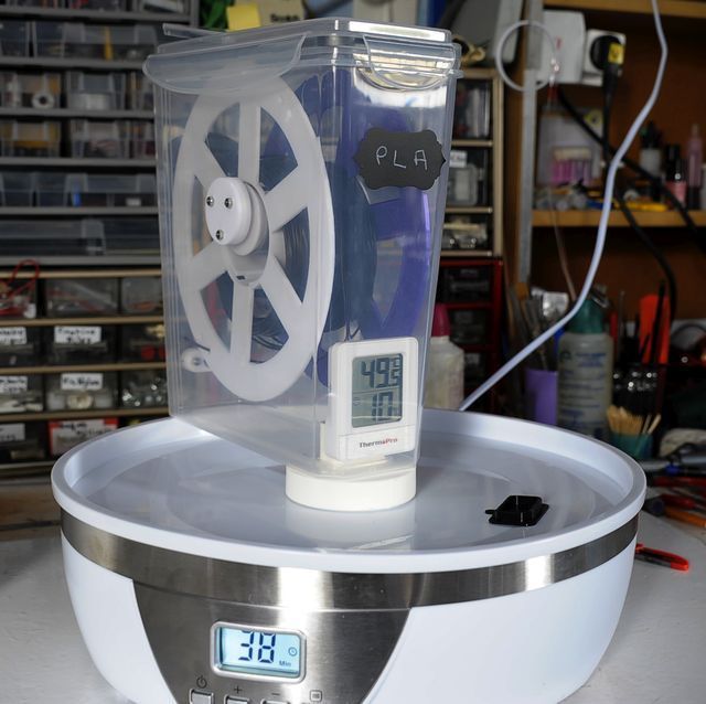

Funboard29 Posté(e) Mai 24, 2025 Auteur Posté(e) Mai 24, 2025 Je voulais étudier un peu cette histoire de séchage. La plupart des sécheurs de filament ne m'inspire pas beaucoup, à part le Polydryer bien qu'il soit un peu anémique. Lorsque j'en ai besoin, rarement, j'utilise le déshydrateur SilverCrest. Je l'ai modifié en concevant un capot de la forme d'une bobine. Le chauffage fait 350 watts. La turbine a un diamètre équivalent au rayon de l'appareil. Je voulais voir ce que ça donnait en le couplant directement à une boite de céréales. J'ai donc modélisé une pièce à partir de mon projet ci-dessus et imprimé en ASA. Il y a deux vis à enlever pour enlever la plaque qui diffuse l'air chaud d'origine. Une fois finit on ferme avec un bouchon en TPU l'ouverture pratiquée dans le boite. Et ça donne ça 6 minutes pour passer de 45% à 10% à 50°. La température du SiverCrest étant juste à 3 degrés près, je me passerais du thermomètre/hygromètre qui ne sert à rien. Je me contente de laisser ouverte la petite ouverture au-dessus de la boite. Je ne suis donc pas en circuit fermé. Moralité, ça marche tellement bien que je vais rester avec cette solution. L'inconvénient, le bruit. Pas question de faire tourner ça à coté de moi. De toute façon vu l'encombrement la question ne se pose pas. Comme d'habitude, je donne les fichiers FreeCad à qui veut. Maintenant il faut découper le fond des autres boites. On verra ça plus tard. Bon week-end à tous. 3

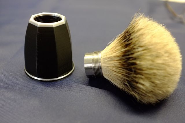

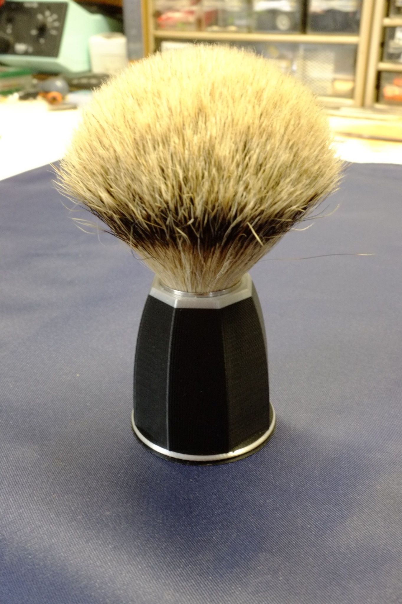

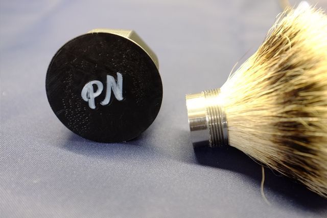

Funboard29 Posté(e) Juillet 13, 2025 Auteur Posté(e) Juillet 13, 2025 (modifié) Ca fait quelques temps que je n'avais pas partagé mes élucubrations. J'avais parlé de mon séchoir de filament dans le sujet éponyme, je le remet ici. Après quelques semaines d'utilisation, il fonctionne parfaitement. De plus je peux le réparer ci besoin à moindre coût. Il peut monter à 80 degrés mais les boites de céréales ne sont pas faites pour. Je ne dépasse pas 60° et tout va bien. dans un soucis de simplicité je n'ai pas installé de timer. De toute façon je pratique comme avec mes imprimantes, je ne laisse pas tourner ces bécanes sans surveillance. Le chauffage de 120 watts coute 15 euros et le thermostat moins de 3 euros. C'est en 24 volts. Après mûre réflexion j'ai choisi d’entrouvrir la boite de céréales ( Il y a une petite trappe au-dessus) après la montée en température, quelques minutes. J'ai préféré ouvrir le circuit d'air comme cela plutôt que d'installer une trappe réglable sur le sécheur dans la partie retour du flux d'air. Cette mise à l'air est indispensable pour exploiter le potentiel de tous les sécheurs. Moins technique mais au design plus soigné, j'ai voulu fabriquer un blaireau sur mesure pour l'anniversaire d'un parent. On trouve encore des touffes de blaireau de qualité en Europe. Il n'en reste quasiment plus qu'un, MÜHLE en Allemagne. C'est fabriqué à la main, du beau travail. Ce n'est pas un design original mais la reproduction d'un modèle existant. Pas de problème dans la conception. L'inclusion des initiales n'est pas compliqué mais fastidieux à concevoir. Il faut deux STL. Le lettrage doit faire l'épaisseur de la 1ère couche et l'objet principal "gravé" pour le recevoir. Les habitués auront remarqué que le filetage n'est pas standard. Non seulement c'est un pas fin mais en plus du M23. J'ai triché en prenant du M22 qui lui est courant et j'ai augmenté le filetage de 1.04. Pour simplifier j'ai conçu le filetage comme un insert indépendant de la pièce. Les photos montrent le premier jet. Il y a des imperfections, comme la première couche trop écrasée qui fait un peu baver le lettrage. C'est en PLA noir et argent avec une buse de 0.2mm. J'ai été obligé de lester la poignée avec 10g de plomb pour l'équilibrer. Je vais le refaire en ASA et le lisser à l'acétone avec la "La lampe d'Aladin" pour rénover les phares. Voila pour l'instant. Je gamberge sur une tête double extruder/hotend. Je termine la CAO tout en lorgnant sur l'INDX de chez Bountech. A part la technique d'induction, très maligne, et l'extruder unique on manque un peu d'info. Environ 300€ pour un ensemble tête/satellitesx2. Mais il y a les coûts cachés et le câble chaine, si il est obligé, est rédhibitoire pour moi. On verra ça en novembre... Modifié (le) Juillet 13, 2025 par Funboard29 2
Funboard29 Posté(e) Novembre 22, 2025 Auteur Posté(e) Novembre 22, 2025 Bonjour, On est en novembre et je lorgne toujours sur les systèmes multi têtes. Beaucoup de choses sont sortis en peu de temps. L'univers Bambu ne me convient pas mais je regarde ce qu'il font. Le principe de la H2D pour le bi-matériau me semble être le plus judicieux. J'ai remarqué que Prusa avait adopté le système Bondtech, ça non plus ce n'est pas pour moi. Cher et nécessite un système de ventilation de la pièce qui avec le câble chaine ne me dit rien qui vaille. Le système de la U1 me parait un peu léger et en plus le multi couleur ne m'intéresse pas. Mais avec le temps et l'expérience j'ai réussi à contourner le problème des supports. Et à force, l'utilité d'une double buse me semble moins pertinent. Pour en revenir à mon sécheur de filament (voir plus haut) j'ai apporté une "petite" amélioration pour sécher de l'ASA. Bon, d'accord, ce n'est pas très seyant mais très efficace. C'est de l'extrudé de 3cm d'épaisseur, j'en ai tout un stock. Je monte à 85° sans problème avec une économie d'énergie à la clé qui n'est pas négligeable. Du coup, je l'utilise aussi pour le PLA et le TPU avec une baisse de consommation électrique un peu moins forte mais appréciable tout même. Sur l'éclaté que je met plus haut je n'ai pas matérialisé l'endroit où j'implante la sonde du thermostat, c'est ici. Je valide donc mes choix, y compris le chauffage de 120 watts qui est suffisant. 1
