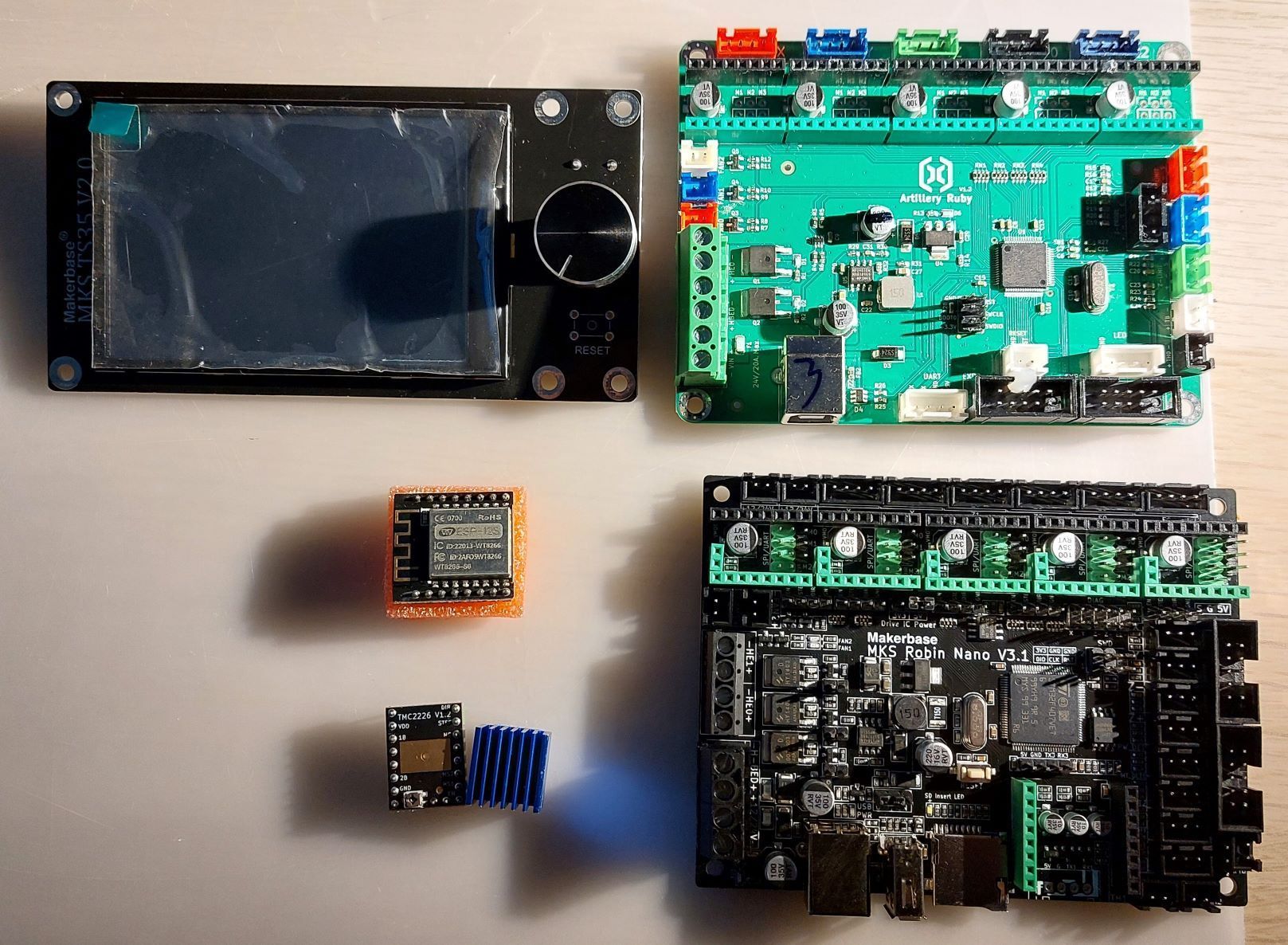

Bonjour, j'ai reçu la carte MKS Robin Nano v3, avec des drivers TMC2226 ainsi que quelques trucs en plus ...
La nouvelle carte en compagnie de l'ancienne HS :
Il n'y avait pas une grosse différence de prix entre la carte seule et le package avec l'écran et le module WIFI, c'est pour ça que j'ai prix celui-ci, mais dans un premier temps j'aimerais garder l'afficheur de la SWX2.
Donc la config de départ serait la suivante :

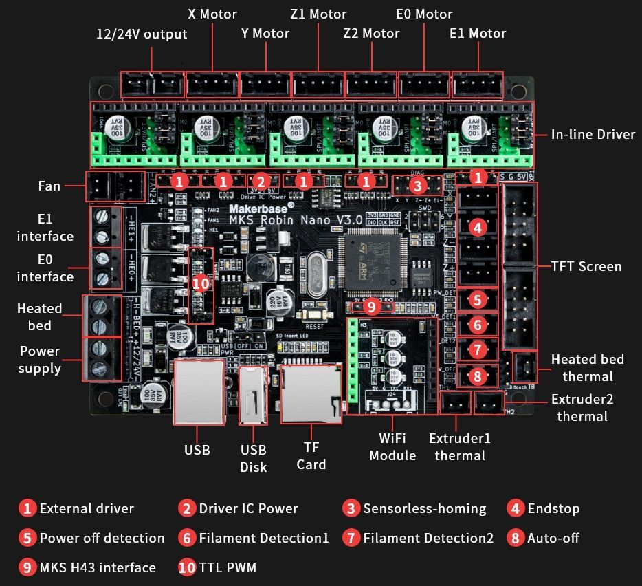

Pour le raccordement de l'écran de la X2, il faut le raccorder sur le connecteur série H43 en dessous du MCU (numéro 9) ou il faut bidouiller un truc avec les connecteurs EXP1 et EXP2 ?

Logiquement le connecteur 9 permettra de branché l'écran mais faudra que je trouve le brochage des pin pour être sur a 100% il nous faut les pins RX, TX GND, 5V.
Si tu souhaite utiliser les endstop il ne faut pas de cavalier sur les pin du sensorless homing en zone 3, et après pour les driver TMC2226 a voir sur tu veux que ce soit gérer en Standalone ou en UART, la différence est que en standalone tu règle de vref a la main avec un tournevis sur le driver, en UART je peux intégrer le réglage du courant des moteurs dans le marlin il y a donc pas de réglage manuel possible.

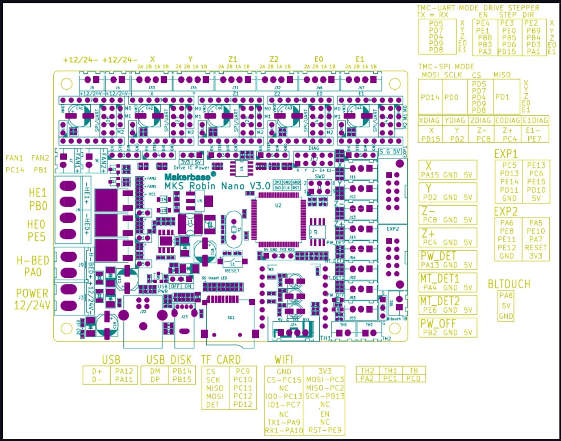

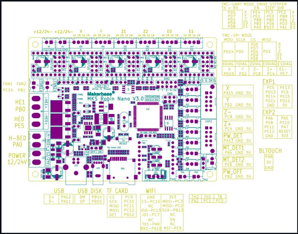

@UKBZ j'ai trouver le schéma de pins de la Nano V3
on a en bas a droite le connecter 3 pins pour le BLtouch ou 3Dtouch a savoir que le 4 eme ce branchera en Z-
Le port au dessus de l'emplacement Wifi permettra bien la connexion du TFT de la SW X2, on y vois bien de gauche a droite 5v, gnd, TX3, RX3 donc il utilise le 3eme bus série.
Reste a voir si tu compte utiliser les TMC2226 en UART ou Standalone pour savoir comment configurer les cavalier de driver et le firmware.
