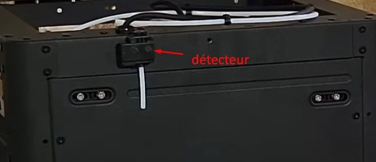

Ou est situé le détecteur ?  Car la ou je le pense. Il n’y a aucune électronique...

Sur la 5M, le détecteur de fin de filament se situe sur le haut de l'imprimante, en extrémité du tube ptfe d'entrée de filament. Ce que l'on pourrait appeler une "électronique" de détection est un simple contrôle de contact ouvert/fermé par le microcontroleur de la carte principale (et ça suffit largement)
lorsqu'une rupture de filament est détectée, le firmware (microprogramme) met l'impression en pause, abaisse le plateau, afin que l'usager puisse
-  couper le résidu de filament encore en amont de la buse,
- introduire un nouveau filament
- lancer la procédure de chargement de filament (via l'interface du panneau en façade)
- et relancer l'impression au stade ou elle en était

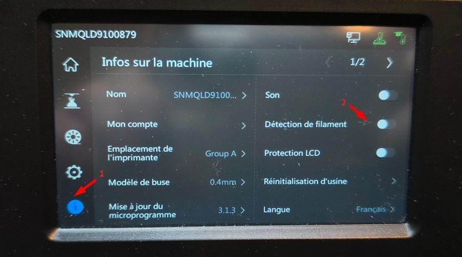

Ton détecteur est là...
Pour l'activer ou le désactiver, tu vas sur  info tout en bas.
Top!
Mille merci à ts les 3 pour vos réponses et explications. En effet, lorsque l’on a pas trop d’expérience, on n’osé pas modifier les réglages sans savoir.
Du coup, si je peux me permettre, c’est quoi la protection lcd ? Que l’on voit sur la photo du menu...
Pour les autres questions j’ouvrirai un autre fil.
[Protection LCD] Il me semble que c'est la mise en veille. A confirmer.
