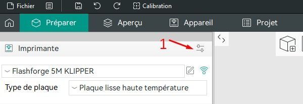

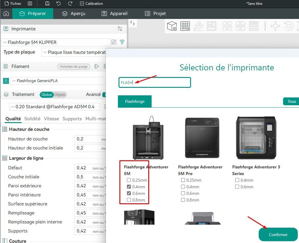

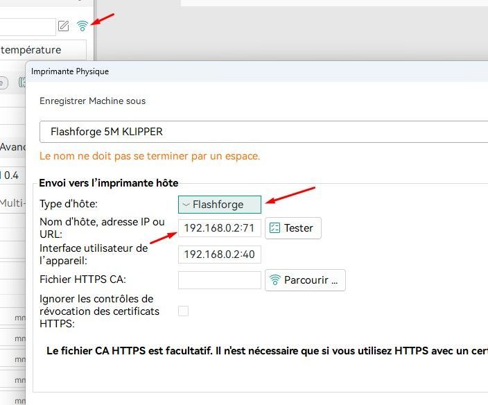

medmed Posté(e) Janvier 13, 2025 Posté(e) Janvier 13, 2025 (modifié) Tu as les profiles flashforge par défaut dans OrcaSlicer 2.2.0. Orca est bien meilleur que flash maker, tu as beaucoup plus d'options. C'est bien simple, je n'ai jamais utilisé flash maker. Faut être patiente et passer du temps pour apprivoiser le Slicer. N'hésite pas venir ici demander de l'aide si ça coince sur un truc. Mais évite de multiplier les topics qui font finalement doublon. Au démarrage de Orca, tu vas chercher ton imprimante ici, patienter le temps du chargement des imprimantes . Ensuite, il faut connecter ton imprimante au slicer avec son adresse IP. Modifié (le) Janvier 13, 2025 par medmed
