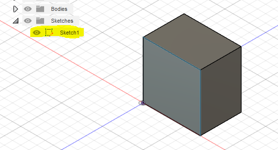

Salut
Oui c'est une des caractéristiques de fusion. Par défaut, après une extrusion, l'esquisse n'est plus affichée. Il suffit juste de cliquer sur le petit œil pour l'afficher de nouveau

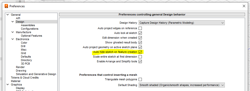

Pour éviter ça il faut aller dans les préférences et décocher la case "cacher l'esquisse...". L'esquisse restera affichée après extrusion.
Perso je laisse l'option activée pour plus de lisibilité quand il commence à y avoir un bon nombre d'esquisses.
