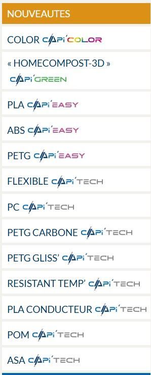

  • J'ai déjà utilisé des filaments technique PLA et PETG Carbone de bonne qualité un peu chère  mais   çà fonctionne bien.
  • Je viens de faire des tests avec du PETG Gliss dopé avec un composé type Téflon (utilisation pour engrenages et poulies de transmissions.
    La qualité est intéressantes, j'ai fait des essais d'endurance avec un réducteur pour un véhicule RC.
    La friction est atténuée ainsi que le bruit, pas de défaut constaté à ce jour reste à pousser encore plus loin les efforts de couple.
    J'ai réalisé une JEEP à l'échelle 1/6 et tout ce passe très bien avec un réducteur à engrenages.
    Je souhaite un jour imprimer du POM mais il faut une enclosure avec chauffage c'est le Hic ou acheter une QUIDI quoi 😄
