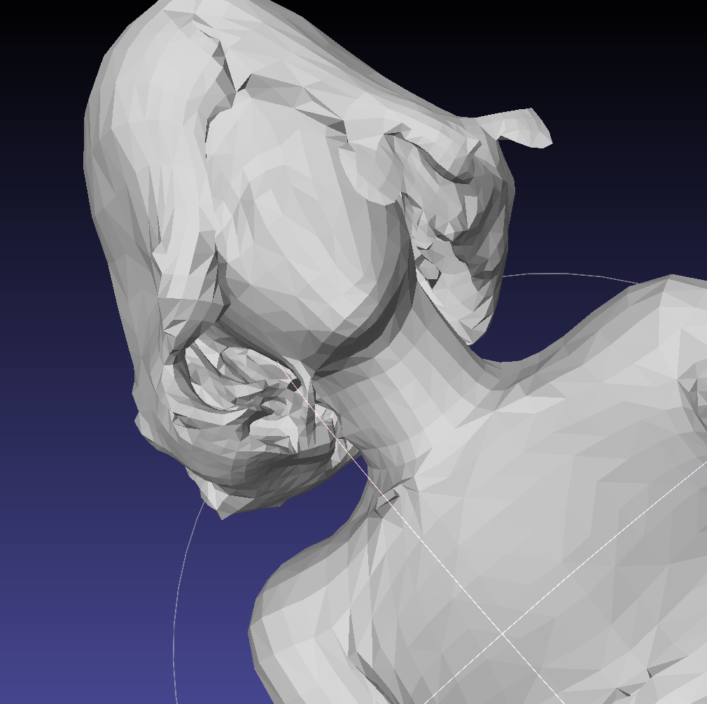

c'es dû au fait que tu as agrandi le fichier d'origine de 600 % dans ce sens là tu perd en qualité car le nombre de triangles n'augmente pas lui, tu ne peux rien changer à cela à part reconstruire un nouveau wesh @Lyvie

malheureusement @Lyvie le scan a soit été fait sur une pièce très petite soit avec un scan à lumière structurée et du coup le mesh qui en résulte n'est pas très précis en l'état, il faut le retravailler manuellement 🥴
pour bien comprendre le problème, voilà une copie écran d'une partie de la tête et ça pour une logiciel de tranchage c'est pas simple du tout donc il va chercher à se simplifier la tâche au détriment de la qualité et de ce que tu souhaites
il y a une différence entre l'affichage et la réalité du fichier

Oui je comprends maintenant. En fait le scan est fait à partir de photo de moi sur un site de traitement automatique. Donc je conclus que la résolution de départ est mauvaise et la conséquence est ce problème de hachage. C'est ça ? Je vais accentuer les polygones et la rendre plus...contemporaine alors, bien que le côté origami ne me plaise guère.  Merci encore de ta patience et ton engagement envers nous autres.
à partir de photos, le résultat est tout de même assez incroyable mais effectivement pas encore au niveau d'un scan 3D
