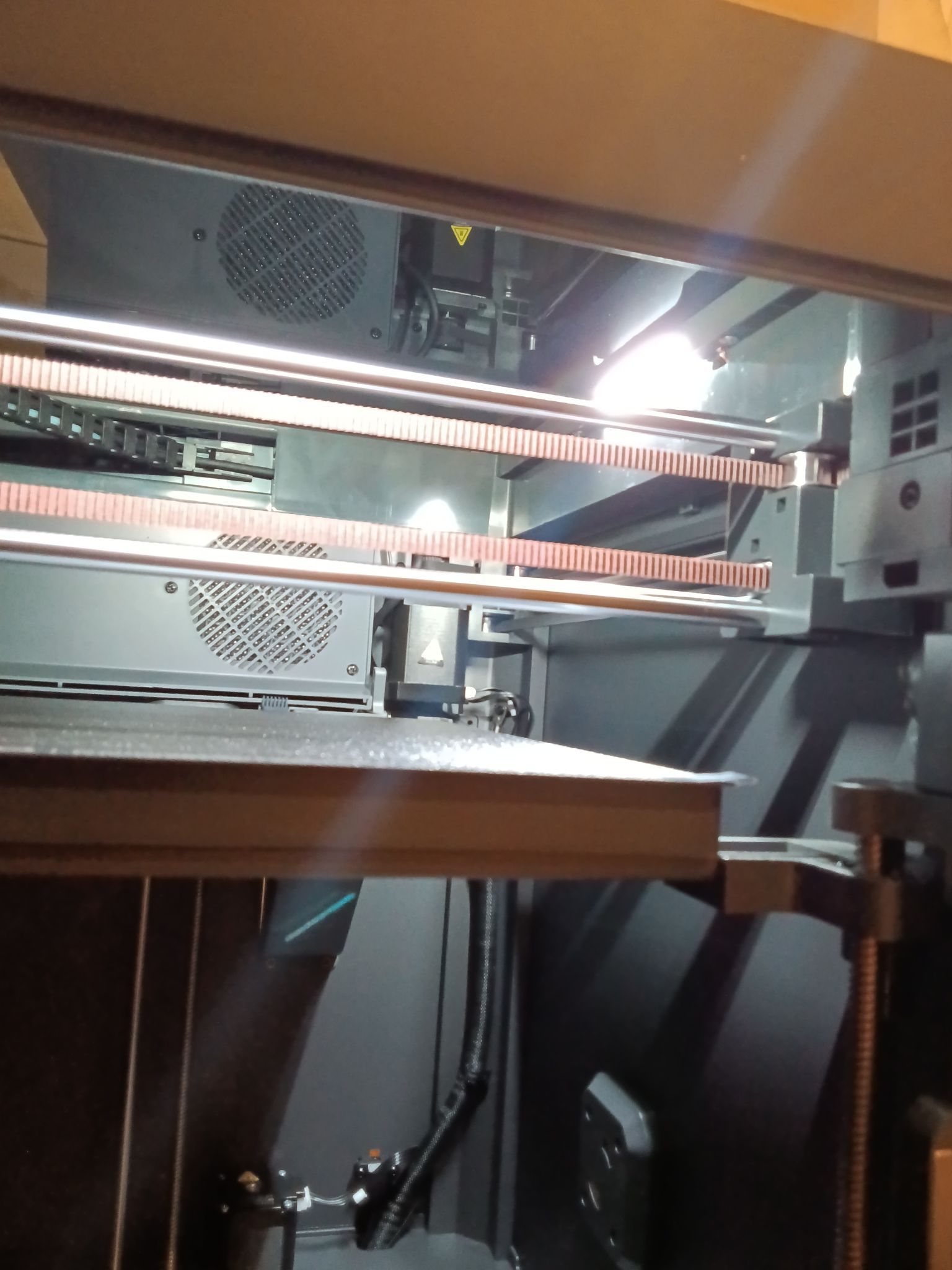

Fangstergangsta Posté(e) Juin 20, 2025 Posté(e) Juin 20, 2025 (modifié) il y a 7 minutes, pascal_lb a dit : Elle l'a, tu n'as pas à faire quoi que se soit à ce niveau, après tu peux l'ajuster via l'écran lors de la première couche Pour le reste il faut être patient Oui c'est la version intermédiaire avec la prise mais sans la lumière en haut de l'imprimante Et bien visiblement ça n'est pas suffisant, que ce soit sur Discord ou Reddit, beaucoup se plaignent de ce problème et se sont retrouvés avec des plateau nettement griffés. Modifié (le) Juin 20, 2025 par Fangstergangsta

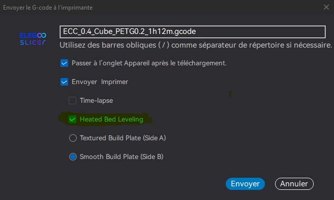

Fangstergangsta Posté(e) Juin 20, 2025 Posté(e) Juin 20, 2025 (modifié) il y a 27 minutes, pascal_lb a dit : Oui mais il y en a aussi beaucoup qui trouve que ça fonctionne très bien alors où est la vérité j'imagine que quand on arrive à abîmer du matériel chez plusieurs personnes ça devient quand même critique en gros le soucis c'est que le leveling est fait automatiquement à 60° et donc ça ne tient pas compte de la dilatation des matériaux à température plus élevée ou plus basse... à mon avis la vérité et ce qui est demandé en ligne pour les citer: Citation Allow us to auto level at different temperatures. Currently it only ever uses 60°C. la demande parait légitime... je viens de découvrir qu'il y a une LED dans le hotend pour illuminer ce qui est imprimé mais que ça n'est possible de l'activer que dans le slicer: Citation There is an unused but connected LED slot on the bottom of the hotend, it works fine with a generic white LED but currently the only way to turn it on is through the slicer with Klipper commands as it's even included in the configs, called led1. Modifié (le) Juin 20, 2025 par Fangstergangsta

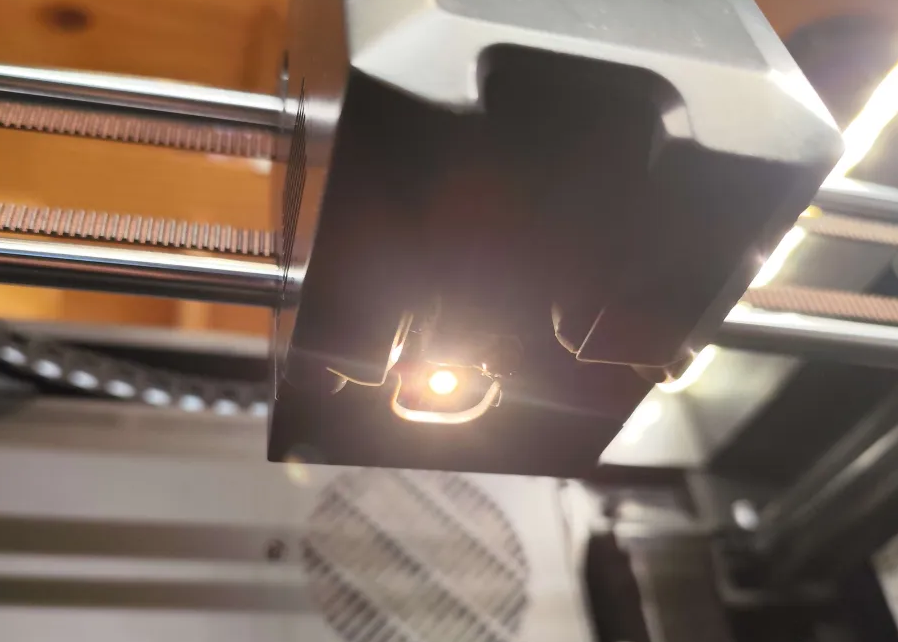

pascal_lb Posté(e) Juin 20, 2025 Auteur Posté(e) Juin 20, 2025 (modifié) Il y a 1 heure, Fangstergangsta a dit : Je viens de découvrir qu'il y a une LED dans le hotend pour illuminer ce qui est imprimé mais que ça n'est possible de l'activer que dans le slicer: Ça je l'avais loupé, ils ont repris le même chose que sur les Neptune bien que cette led n'éclaire pas grand chose Pour se qui est du nivellement je ne connais pas d'imprimante qui permet de sélectionner la température lors du nivellement mais oui pourquoi pas On peut toujours activer le nivellement automatique avant chaque impression mais c'est un peu long, il faudrait qu'ils ajoutes un nivellement adaptif pour réduire l'attente Modifié (le) Juin 20, 2025 par pascal_lb
fran6p Posté(e) Juin 20, 2025 Posté(e) Juin 20, 2025 (modifié) Il y a 1 heure, Fangstergangsta a dit : donc ça ne tient pas compte de la dilatation des matériaux à température plus élevée ou plus basse Qu'est-ce qui t'empêche de faire tes propres maillages à différentes températures de lit, de les enregistrer avec un nom explicite, puis de les rappeler avant une impression ? C'est même «automatisable» dans tout trancheur gérant les filaments avec une section Gcode spécifique ou dans le START_PRINT en fonction de la température du lit. Idem pour l'allumage de le LED si on connait le nom de la macro (ou en en créant une en fonction de la section du printer.cfg). Je vois de plus en plus de nouveaux utilisateurs séduits par les argumentaires commerciaux (le fameux Plug & Print). Ces machines récentes ont de plus en plus de fonctions automatisées. Si le fabricant n'a pas «pensé» suffisamment aux divers cas d'utilisation, ils sont perdus… et encore plus, si ledit fabricant utilise un système plus ou moins fermé : l'utilisateur est pieds et poings liés au bon vouloir du fabricant. Modifié (le) Juin 20, 2025 par pascal_lb 2
Fangstergangsta Posté(e) Juin 20, 2025 Posté(e) Juin 20, 2025 (modifié) il y a 20 minutes, fran6p a dit : Qu'est-ce qui t'empêche de faire tes propres maillages à différentes températures de lit, de les enregistrer avec un nom explicite, puis de les rappeler avant une impression ? C'est même «automatisable» dans tout trancheur gérant les filaments avec une section Gcode spécifique ou dans le START_PRINT en fonction de la température du lit. Idem pour l'allumage de le DEL si on connait le nom de la macro (ou en en créant une en fonction de la section du printer.cfg). Je vois de plus en plus de nouveaux utilisateurs séduits par les argumentaires commerciaux (le fameux Plug & Print). Ces machines récentes ont de plus en plus de fonctions automatisées. Si le fabricant n'a pas «pensé» suffisamment aux divers cas d'utilisation, ils sont perdus… et encore plus, si ledit fabricant utilise un système plus ou moins fermé : l'utilisateur est pieds et poings liés au bon vouloir du fabricant. Tu as probablement raison et je ne transmet que ce que j'ai lu de toute manière je n'ai même pas encore reçu l'imprimante et je me suis contenté de télécharger orca slicer pour regarder à quoi ça ressemble, je fais parti de ces débutants qui n'ont pas encore la machine ni même de notions et qui ne peuvent s’empêcher d'en parler tellement ils ont lu de choses dessus et frétillent à l'idée d'enfin l'avoir... fut un temps ou ont rencontrait la même problématique avec des imprimantes papier... et pourtant je ne suis pas certain que tu saches exactement comment fonctionne une imprimante canon MG5650 series et tu serais probablement perdu si une fonction qui pourtant se trouve sur toutes les autres imprimantes n'y était pas implémentée encore plus avec un fabricant comme canon qui utilise un système fermé... tu vois ce que je veux dire? mais pour le coup peut être que tu peux m'expliquer comment faire un maillages à différentes températures de lit sur une centauri carbon comme ça je serais futur proof? merci d'avance Modifié (le) Juin 20, 2025 par Fangstergangsta
pascal_lb Posté(e) Juin 20, 2025 Auteur Posté(e) Juin 20, 2025 il y a 19 minutes, fran6p a dit : Idem pour l'allumage de le LED si on connait le nom de la macro (ou en en créant une en fonction de la section du printer.cfg). sur la CC pour l'instant on a pas accès au printer.cfg (d'ailleurs je ne sais même pas si il existe sur cette machine)
fran6p Posté(e) Juin 20, 2025 Posté(e) Juin 20, 2025 (modifié) il y a 38 minutes, pascal_lb a dit : sur la CC pour l'instant on a pas accès au printer.cfg J'avais oublié que Elegoo n'était pas fan de l'Open source et bridait (sans jeu de mot facile) ses matériels. C'est donc encore pire que sur la Anycubic Kobra S1 . Ça m'étonnerait tout de même que la base logicielle utilisée ne soit pas du Klipper maquillé, rebrandé. On peut dire ce qu'on veut de Creality, mais eux au moins, essaient d'ouvrir leurs machines (en tout cas, ils ne l'empêchent pas). il y a 42 minutes, Fangstergangsta a dit : tu vois ce que je veux dire? Probablement, même si en plusieurs décennies d'utilisation d'imprimantes (début des années 80 avec des matricielles), j'ai toujours réussi à me débrouiller pour les faire fonctionner (y compris en les démontant), mais surtout en ne prenant que des imprimantes officiellement supportées par Linux au niveau logiciel (c'est d'ailleurs à cause d'une imprimante qu'il ne pouvait pas utiliser à sa guise que Richard Stallman a initié le mouvement du logiciel libre (GNU, licence GPL, …)). il y a 42 minutes, Fangstergangsta a dit : mais pour le coup peut être que tu peux m'expliquer comment faire un maillages à différentes températures de lit sur une centauri carbon Comme @pascal_lb l'a indiqué, pour le moment avec la Centauri carbon, ce n'est pas possible (aucun accès possible au système). L'utilisateur est entièrement dépendant du bon vouloir d'Elegoo de l'implémenter. Avec un «vrai» Klipper, c'est aisé à réaliser (la documentation officielle donne toutes les informations). Modifié (le) Juin 20, 2025 par fran6p 2

ben1383 Posté(e) Juin 23, 2025 Posté(e) Juin 23, 2025 Le 20/06/2025 at 10:56, Fangstergangsta a dit : Salut, Par curiosité, il s'agit d'une version avec les upgrade de lumière et la prise AMS ou sans? Bonsoir à tous, J'ai commandé au mois de mars une Centauri Carbon chez Polyfab3D, et je l'ai réceptionnée jeudi dernier. Hier, je l'ai déballée et mise en route, bilan : - l'aimant qui maintient la porte fermée était décollé ; - version du firmware : 1.125 ; - prise AMS externe présente ; - éclairage du boîtier par le haut (même si la led sous la caméra semble toujours présente). 2
pascal_lb Posté(e) Juin 23, 2025 Auteur Posté(e) Juin 23, 2025 Il y a 2 heures, ben1383 a dit : Hier, je l'ai déballée et mise en route, bilan : - l'aimant qui maintient la porte fermée était décollé ; - version du firmware : 1.125 ; - prise AMS externe présente ; - éclairage du boîtier par le haut (même si la led sous la caméra semble toujours présente). C'est cool apparemment tu as la dernière version de la machine Pour l'aimant une goute de super glue et c'est bon, sur celle que j'ai reçu ça n'a jamais bougé par contre la Two Tree SK1 que j'avais reçu au paravent je l'avais recollé 2 fois à la fin j'ai mis un petit coup de papier abrasif sur l'aimant et ça n'a plus bougé 1
ben1383 Posté(e) Juin 23, 2025 Posté(e) Juin 23, 2025 il y a 2 minutes, pascal_lb a dit : C'est cool apparemment tu as la dernière version de la machine Pour l'aimant une goute de super glue et c'est bon, sur celle que j'ai reçu ça n'a jamais bougé par contre la Two Tree SK1 que j'avais reçu au paravent je l'avais recollé 2 fois à la fin j'ai mis un petit coup de papier abrasif sur l'aimant et ça n'a plus bougé En effet, je l'ai recollé avec de la cyanolite. Je garde l'astuce du papier de verre si ça ne tient pas. 1
