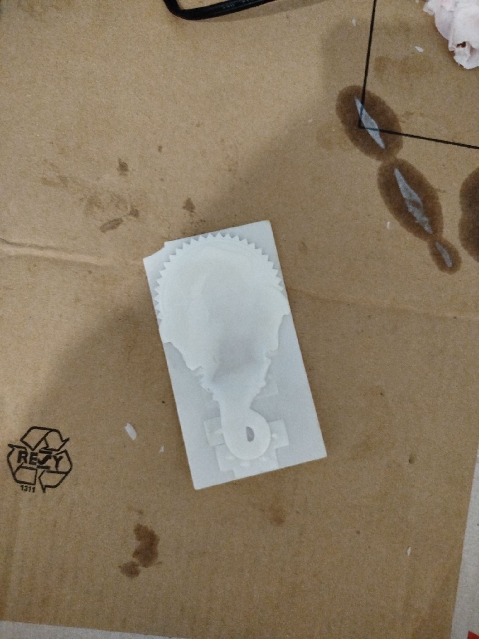

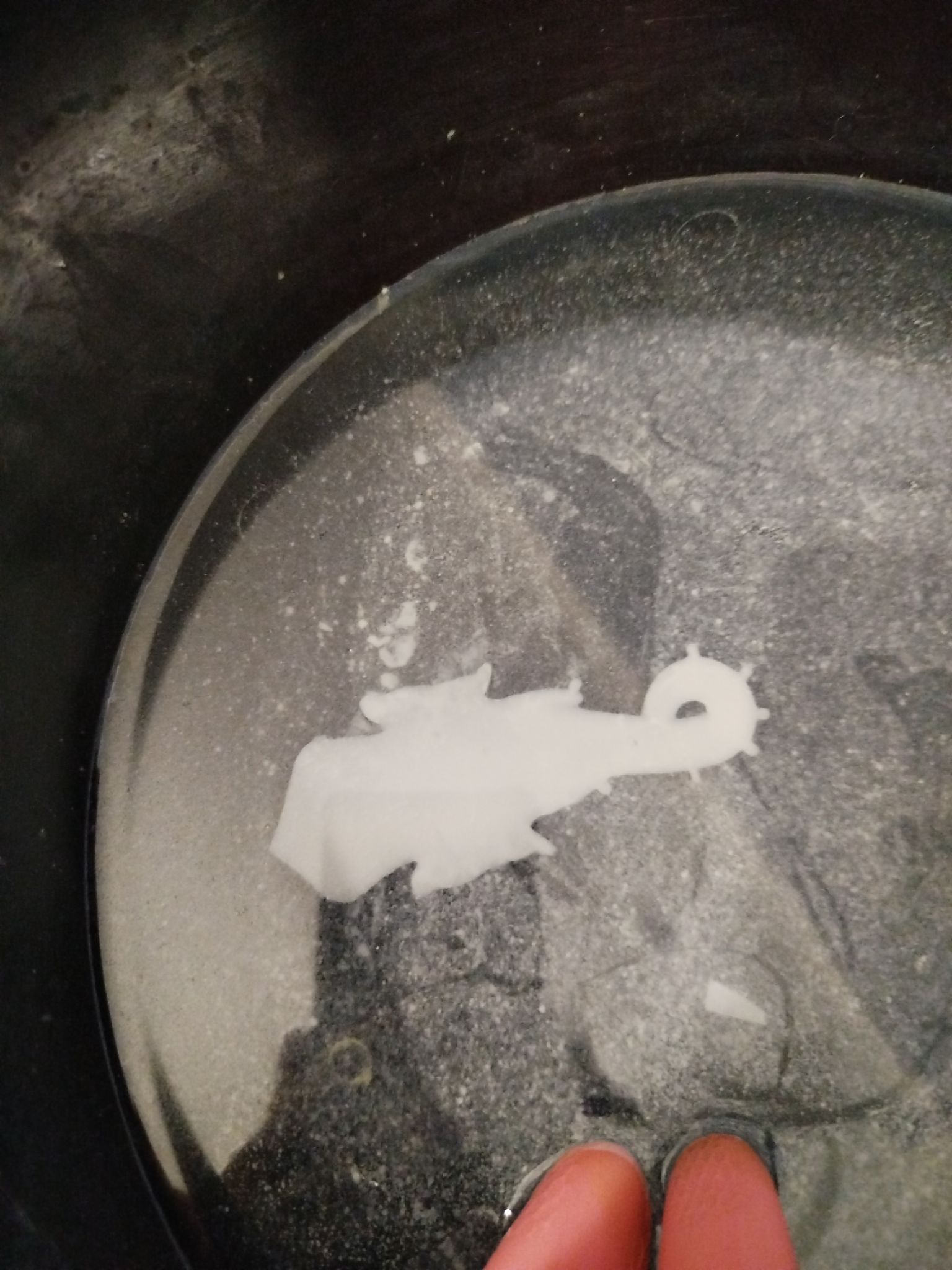

L'imprimante reconnais toujours mes fichiers, commence l'impression, et ensuite au fur et à mesure une partie se décolle et se retrouve au fond du bac.
J'ai changé quelques paramètres d'impression dans succès. Pourquoi cela ne fonctionne pas? Je vous montre un exemple. photo 1, le début d'impression , photo 2, ce que j'ai au fond du bac a resine. Merci pour votre aide

Je lave mon plateau a l'eau et je l'essuie avec un chiffon. J'ai utilisé les paramètres de bases (pour résine classique longer )qui fonctionnent bien avec la bague et le petit pot. Suites aux échecs des autres pièces, j'ai rentré les paramètres de la résine Aceaditty et sans succès également
Je précise que les premières couches adhère très bien au plateau. C'est ensuite que ça se détache.

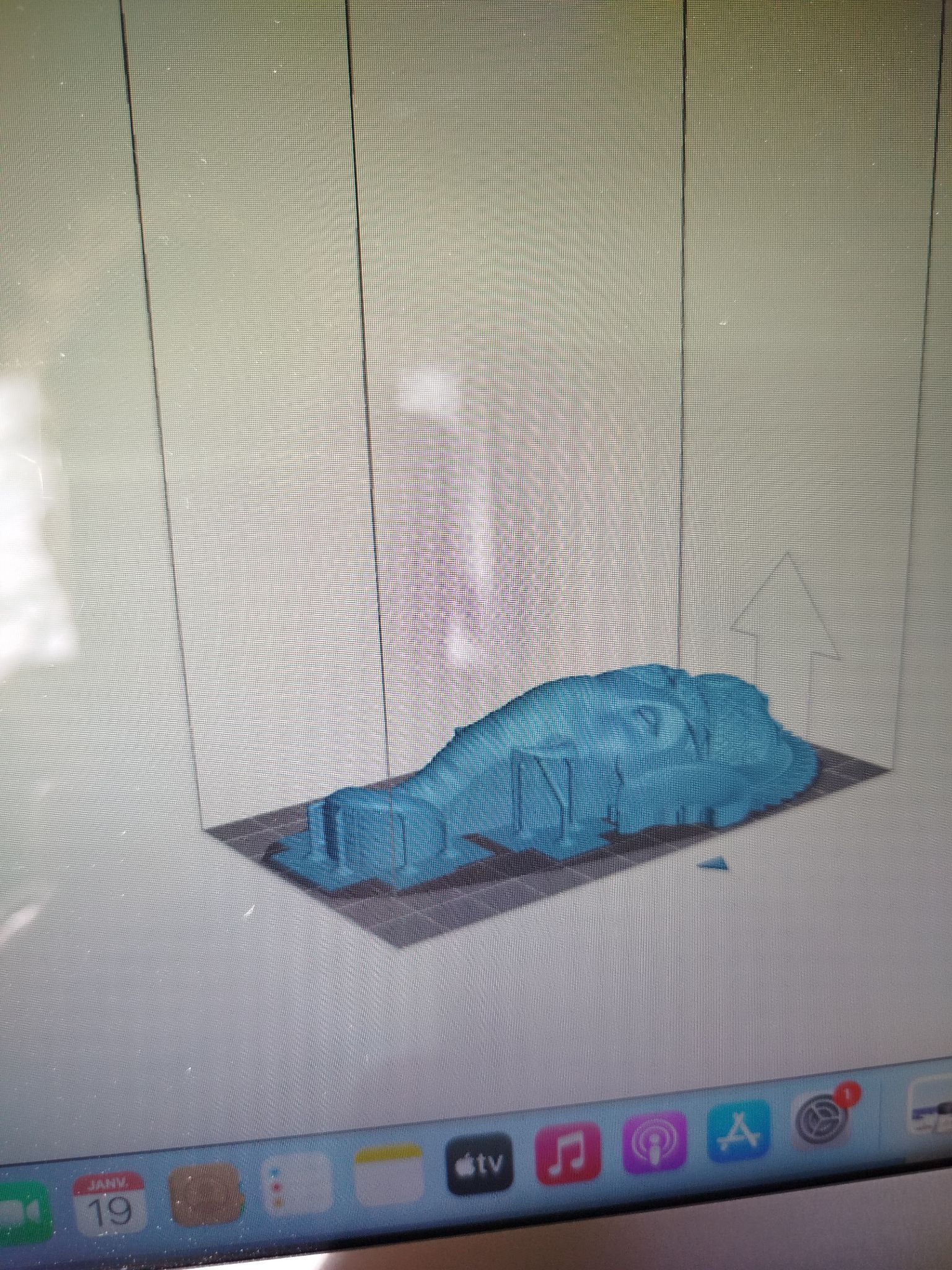

Voici mon fichier
alors à l'eau ça n'est pas suffisant @olympe il faut du produit vaisselle et de l'eau chaude pour enlever les résidus des précédentes impressions 😉

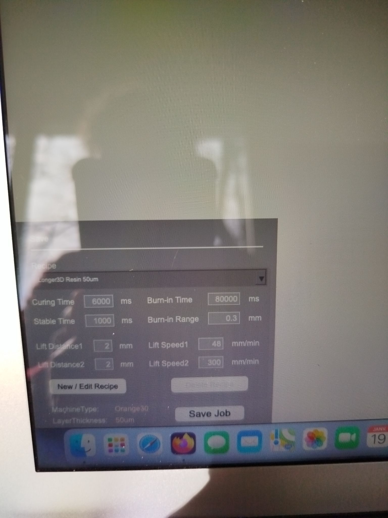

ta distance de relevage est faible, 2 mm

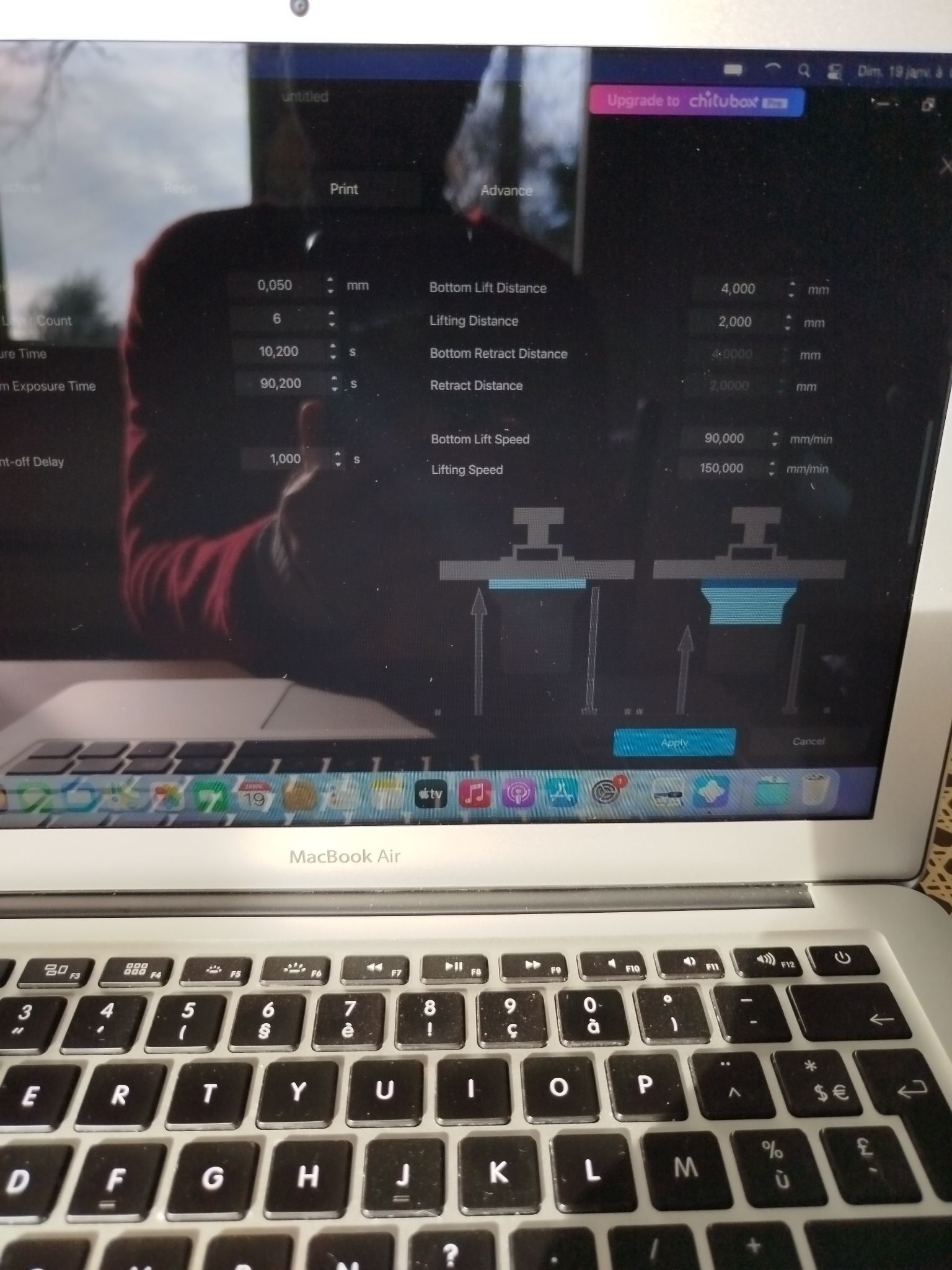

Et sur Chitubox ça donne ça. Seulement je ne sais pas si les paramètres de Chitubox se gardent quand je bascule sur le logiciel Longerware, les données semble différente
pareil, distance de relevage trop courte et sans avoir utilisé cette résine, sur exposition @olympe
6 mm on affinera en fonction des résultats @olympe, c'est quel type de film sur ton bac ?

si vraiment tu veux avoir des impressions de qualité @olympe, il faut effectuer des tests de calibration car chaque imprimante a sa propre puissance UV et son propre contexte d'impression (température de la pièce, humidité)
le film du bac quelque soit sa nature a une certaine élasticité avec 2 mm lors du relevage du plateau le film risque de rester collé à la résine 😉

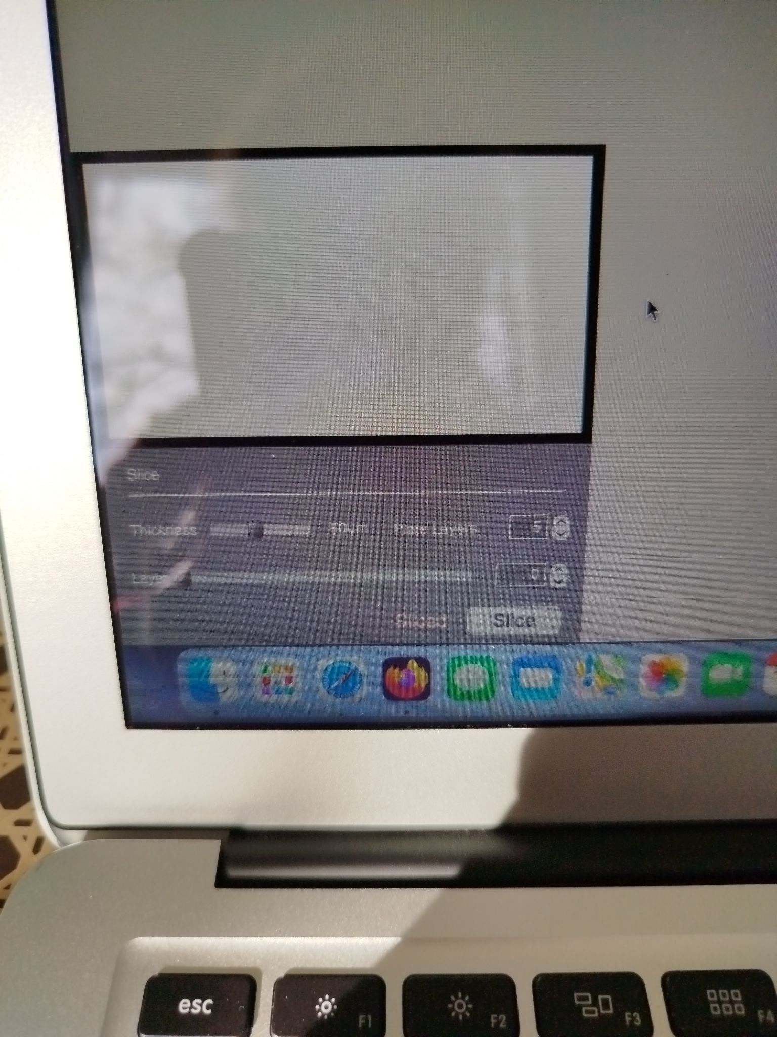

Comme j'utilise deux logiciels, les réglages Chitubox ne sont pas forcément enregistré sur longerware? Sur Longerware c'est assez retreint

d'un logiciel à l'autre il n'y a pas de transfert de données, c'est l'un ou l'autre

D'accord, alors comme c'est Longerware qui fonctionne pour l'enregistrement, je dois seulement régler les données sur celui ci. Mais il y a peu de paramètres que l'on peut modifier
