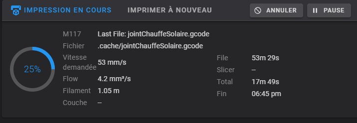

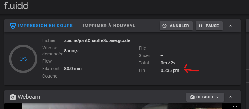

L'heure de fin d'impression est visiblement fausse. Je pense que l'horloge de l'imprimante, enfin de son linux, n'est pas configuré ou mise à l'heure.
On fait comment pour la mettre à l'heure. On fait via putty par des commandes que je ne connais pas mais que je trouverai ?

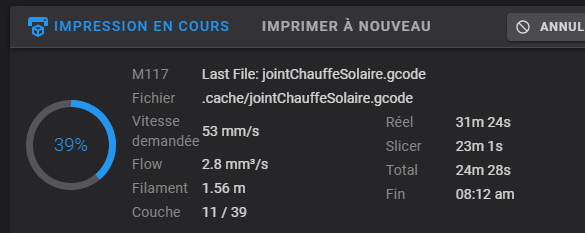

Par contre, ici
L'heure de fin n'est pas bonne (il est 19h04 et donc l'impression en cours ne peut pas finir à 6h45 pm

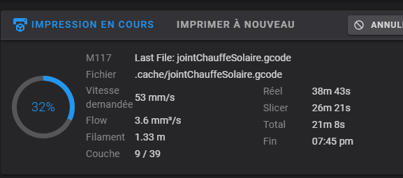

Il faut peut être fermer et rouvrir QIDISlicer. Quand l'impression en cours sera fini...
Bon, j'ai ouvert une autre instance de QIDISlicer, et c'est bon :
Il est 19h 06 (7h 06 pm)
