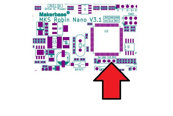

#define SERIAL_PORT 3
#define BAUDRATE 115200
et commenté #define TOUCH_SCREEN

le serial port et préconisé à -1 par mks
Tu as trouvé ça où? Dans le firmware que propose MKS sur leur github, c'est pourtant écrit:
qui est confirmé sur le schéma de la carte:

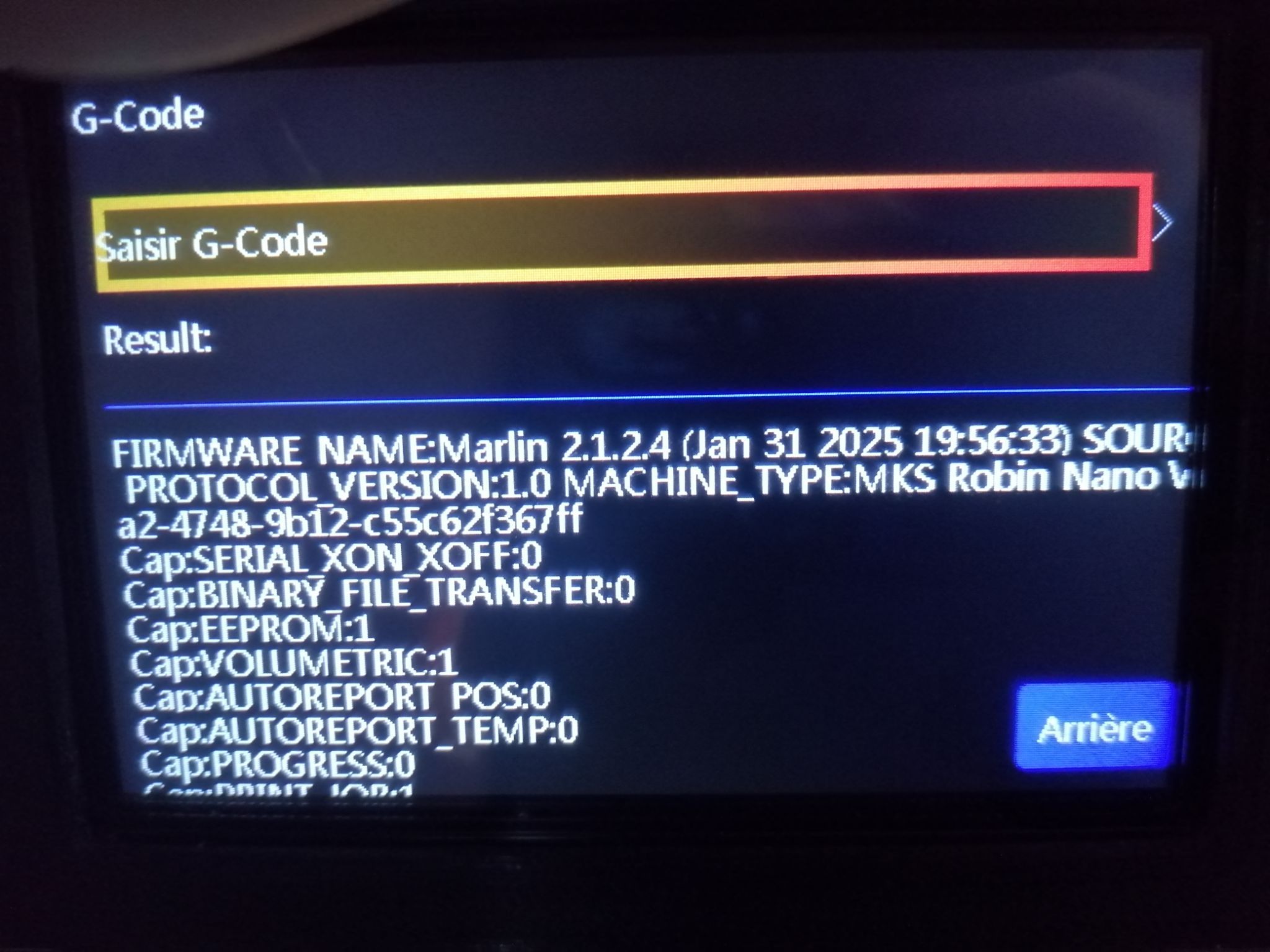

bon voila une bonne avancée le compilation c'est finie sans erreur j'ai donc des déplacements correctes sur tous les axes reste a trouver le hom comme j'ai changer la config de l'imprimante il faut que je configure les fin de course
je te tiens au jus pour la suite, bonne soirée.

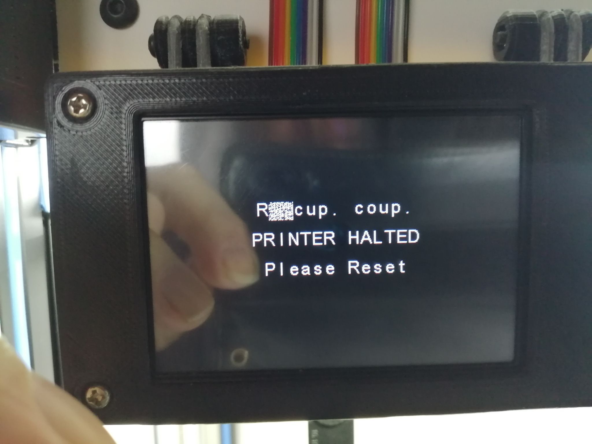

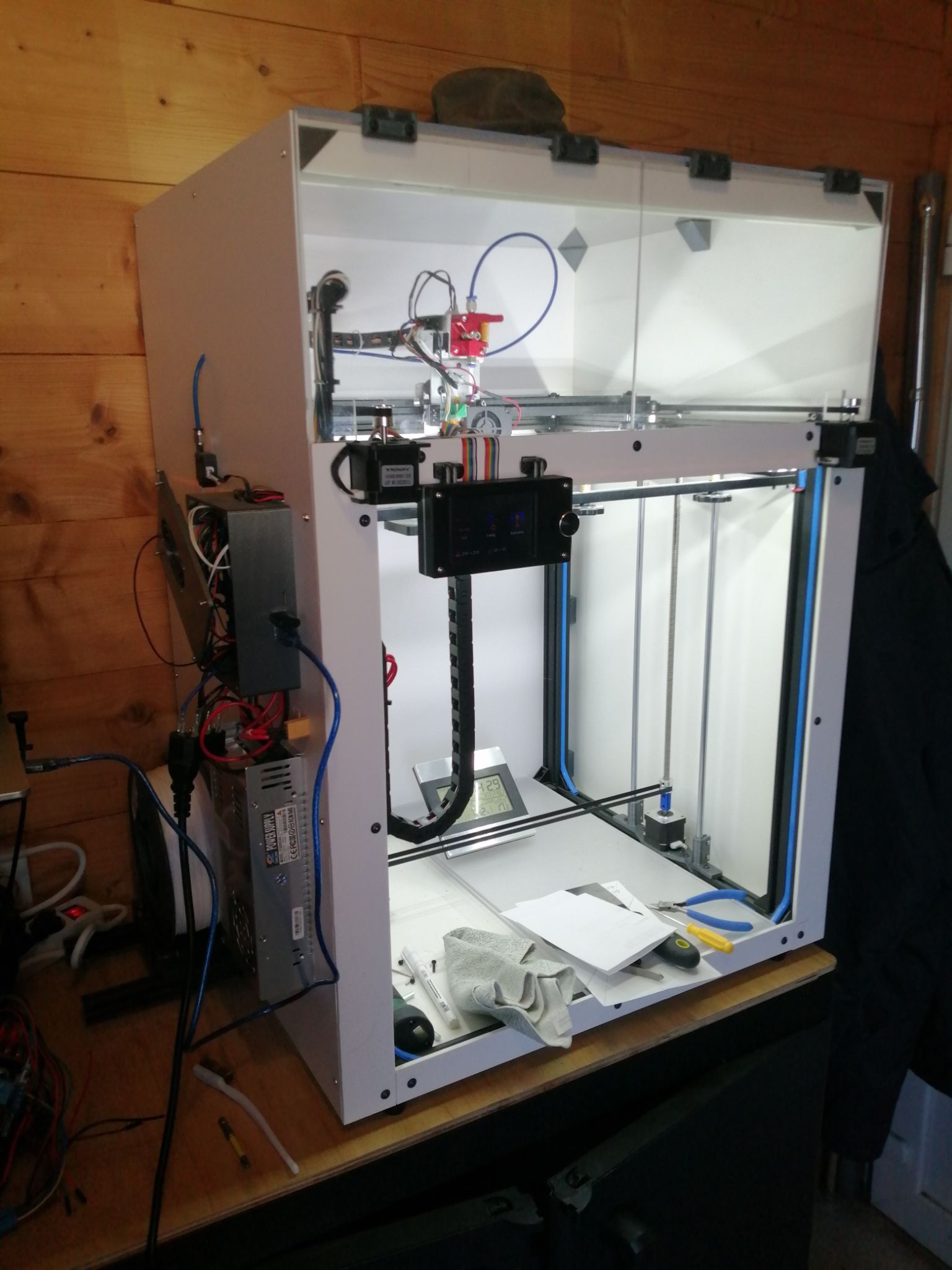

Salut tout le monde,
voici les nouvelles de la X5SA j'ai repris tous les tutos vidéo MKS pour recompiler un marlin 2.1.2.4 j'ai réussi à remettre tous les axes dans le bon sens avec les endstop et le bedleveling avec bltouch reste à ajouter le psu et le détecteur de fil qui ne sont pas câblés pour l'instant.
j'ai voulu faire un test d'impression et voici le résultat en image, avez vous une idée?

Salut pommeverte d'abord merci pour ton aide cela m'a bien aidé ce weeek-end
l'erreur disparait la buse et le plateau chauffe normalement et l'impression se lance mais après quelques secondes la buse retourne à l'origine et l'imprimante se met en pause si je la relance la buse se déplace de 5 ou 6 cm en x et y puis retourne à l'origine et se remet en pause
j'ai essayé de voir du coté des sécurité liées à la température du lit ou de la buse mais celles ci reste stables il y a quand même une chose c'est que le ventilateur de la hotend ne se déclenche pas j'ai un contrôle manuel sur l’écran mais pas d'effet non plus donc je continue à chercher en commençant par le câblage....
à plus.
voici mes fichiers conf. utilisé actuellement
Configuration.h Configuration_adv.h

tu peux vérifier la date de compilation du firmware installé sur la carte en envoyant le Gcode M115

il y a 23 minutes, pommeverte a dit :
réponse en image

si tu as compilé le firmware hier soir vers 20h, alors le flashage s'est bien passé

voici l'engin presque terminé il reste a imprimer les charnières et les poignées pour les portes et je dois refaire la boite pour la carte mère car j'ai prévu celle-ci est trop petite pour contenir la carte de contrôle puissance.
je ferai un topic pour détailler les modifications
PS : sous extrusion réglé
  • Wow 1
c'est du pvc expansé ça va conserver un peu la chaleur car cette pièce de la maison n'est pas chauffée l'été je pourrez toujours retirer le dessus et laisser le portes ouvertes

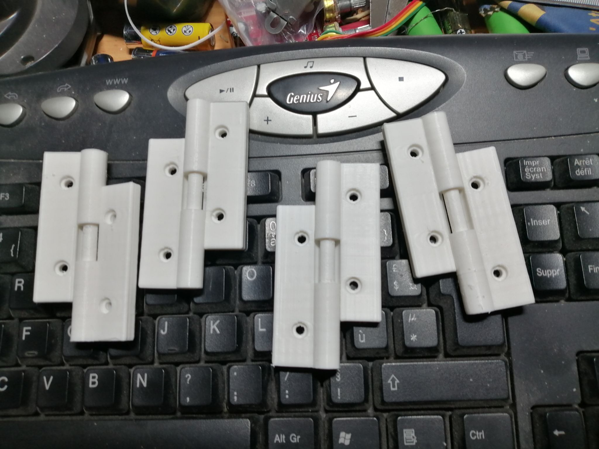

salut à tous,
voici en photo ce que j'ai réussi à imprimer il me reste toujours le détecteur de filament et la carte contrôle de tension je vais d'abort imprimer une nouvelle boite pour la carte mère je pourrai ainsi terminer tout l'habillage.
Merci encore pour le soutient.
