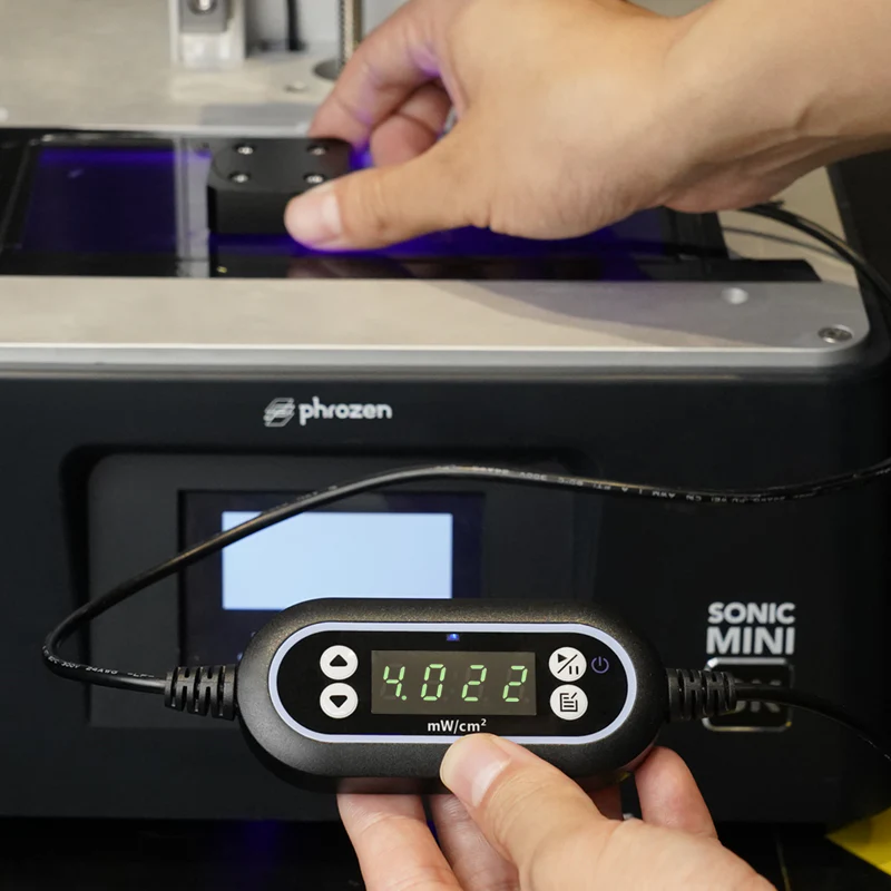

pjtlivjy Posté(e) Janvier 24, 2025 Posté(e) Janvier 24, 2025 tu as raison @PPAC je sais que certains vont râler mais un appareil incontournable quand on fait de l'impression résine pour ne pas devenir fou et savoir quand on doit changer l'écran ou la source lumineuse, c'est cela un UV mètre 2

pjtlivjy Posté(e) Février 10, 2025 Posté(e) Février 10, 2025 je n'ai pas d'action chez eux mais c'est sacrément utile et pas que pour l'imprimante @ManuBGeek comme je le montre sur ce sujet d'une nouvelle chambre UV 1
