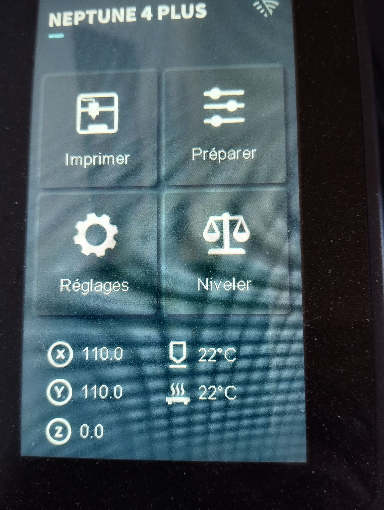

Débutant dans l’impression 3D avec une Elegoo Neptune 4 pro je remarque que je n’ai que 36 points de calibration de mon plateau alors que normalement cette machine est prévue pour 121 points.
J’ai cherché mais aucun résultat pour avoir ces 121 points !
Avez-vous une idée ?

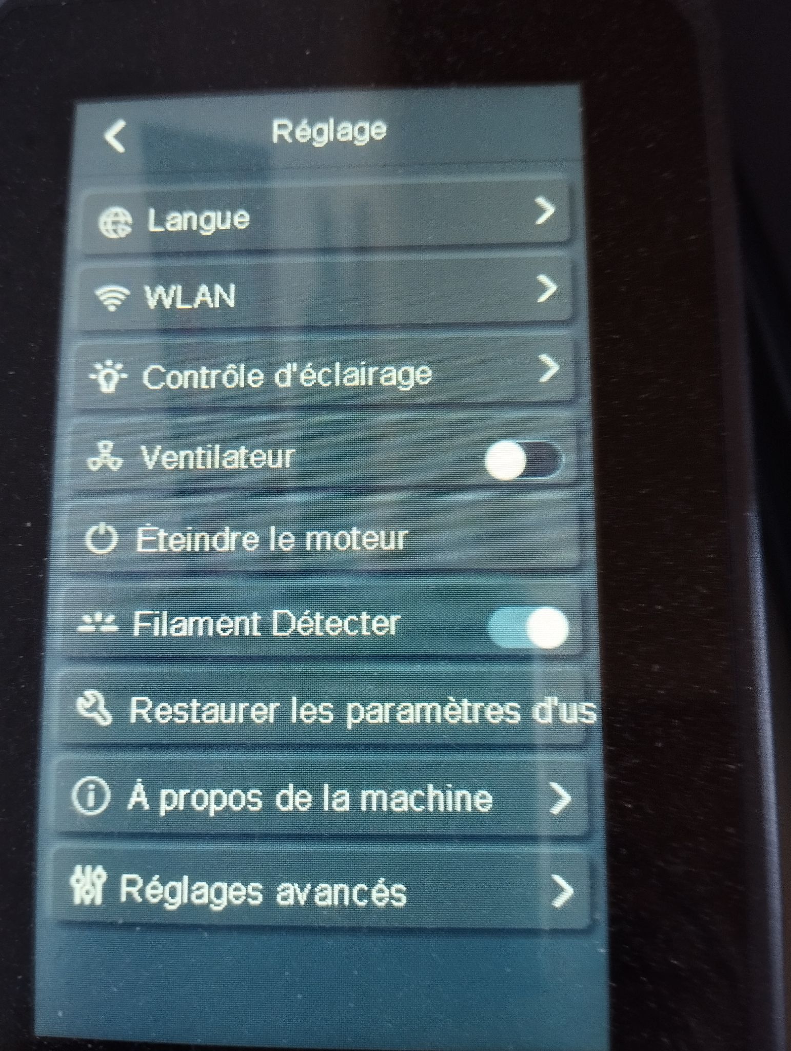

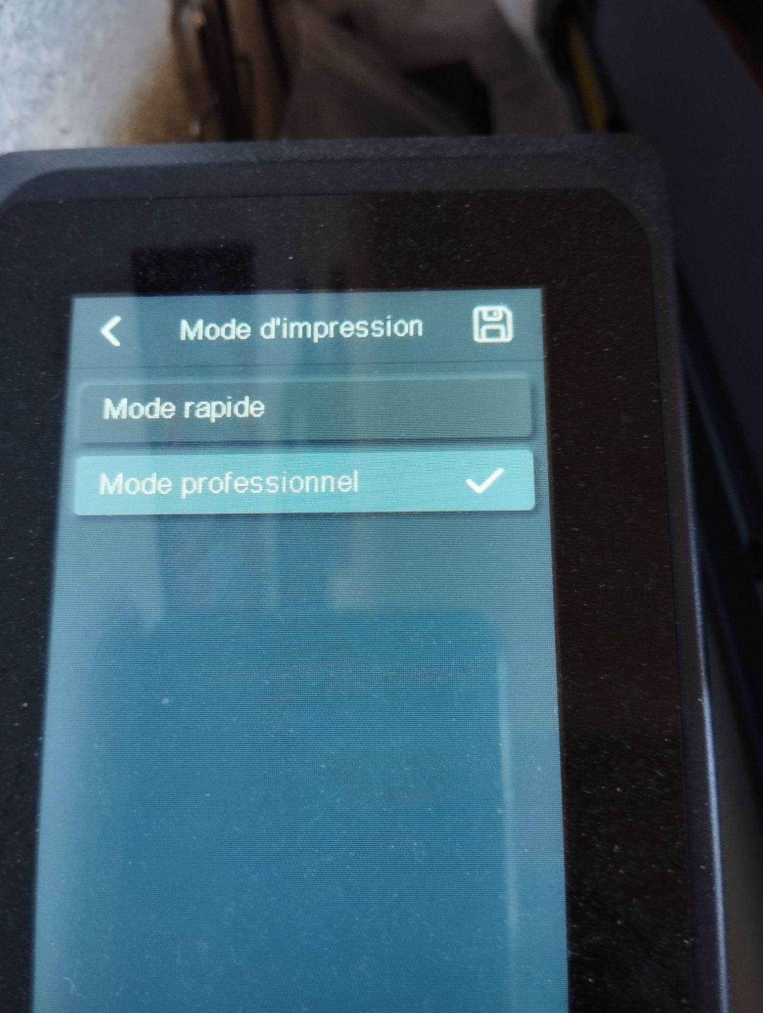

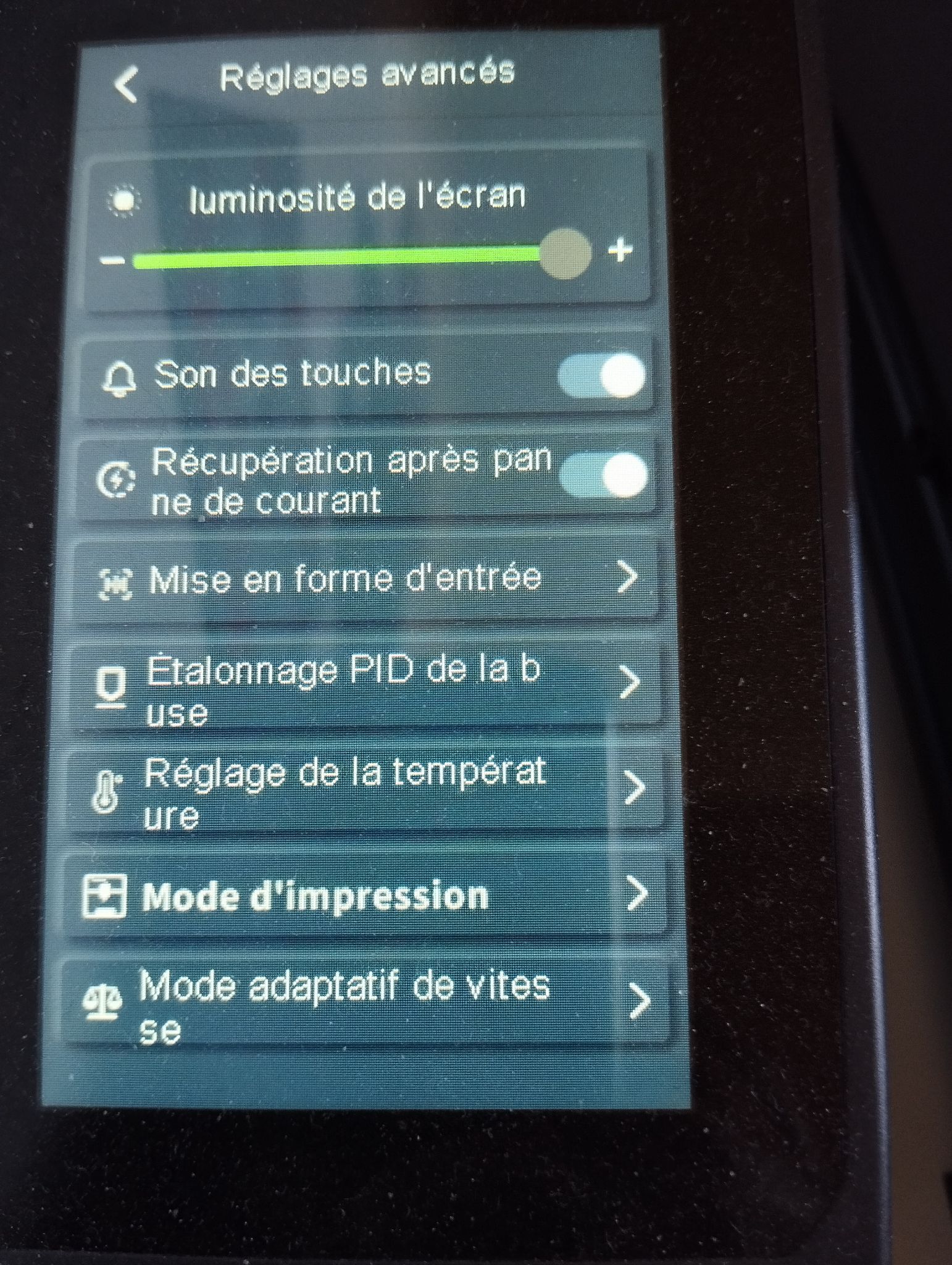

Normalement si c'est comme sur les Neptune 4 plus pas besoin de toucher le printer.cfg sur l'écran tu vas dans Réglages, Paramètre avancés, Mode adoptif de vitesses, et tu coches Mode professionnel
Après ça tu enregistres avec la petite disquette en haut à droite et du redémarres ta machine et normalement tu devrais avoir 121 points de contrôle
