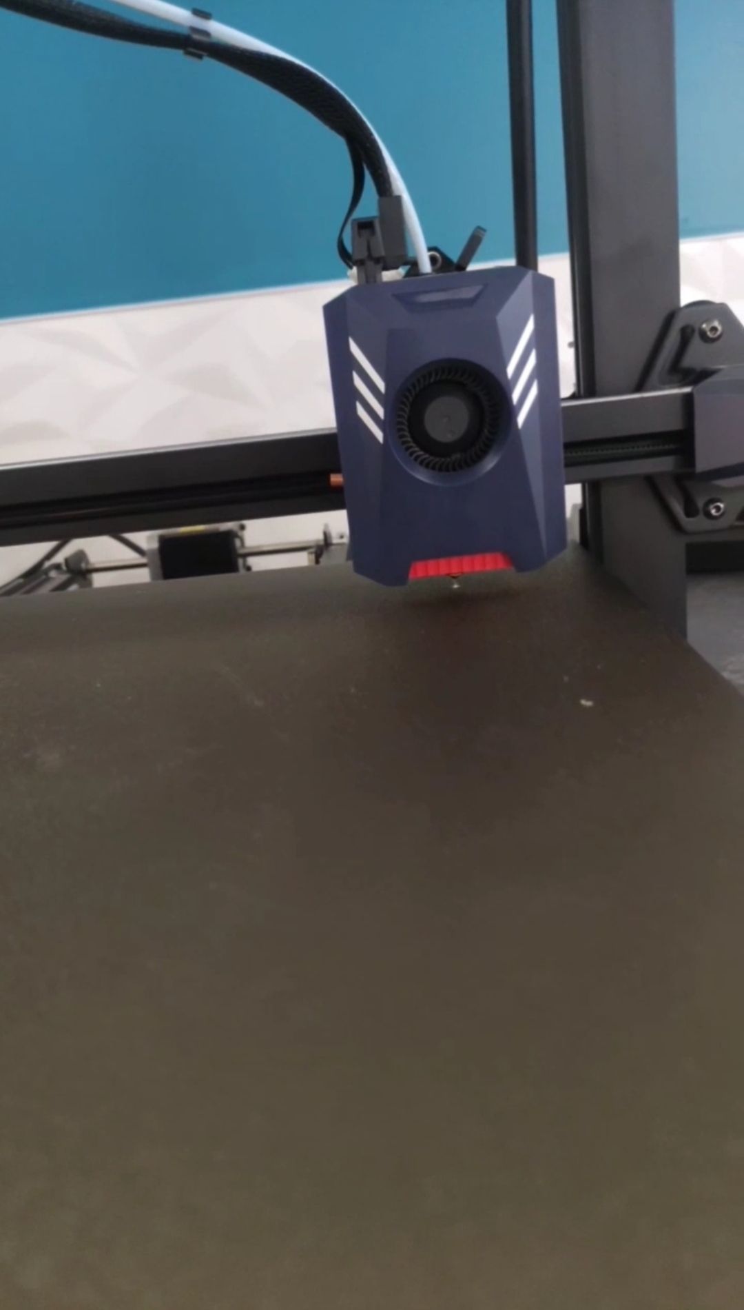

J'ai eu en avril une Kobra 2 Max qui m'a imprimé déjà pas mal de chose.
Je n'arrivais plus Ă  imprimer depuis octobre, j'ai fais quelques mises a jours et tout semblait repartir. J'ai voulu changer la buse d impression...ce que j'ai fais sauf que depuis, lors des autolevel ou les calibrations les X et Y se mettent bien dans l'angle, mais le Z...
Le moteur descend jusqu'à venir "creuser" le plateau...je n'arrive pas a comprendre comment corriger ça.
Je n'avais aucun problĂšme auparavant, je me dis quand mĂȘme que j'ai du dĂ©rĂ©gler quelque chose mais quoi...
🙏 Si quelqu'un a des pistes que je puisse reprofiter de mon imprimante

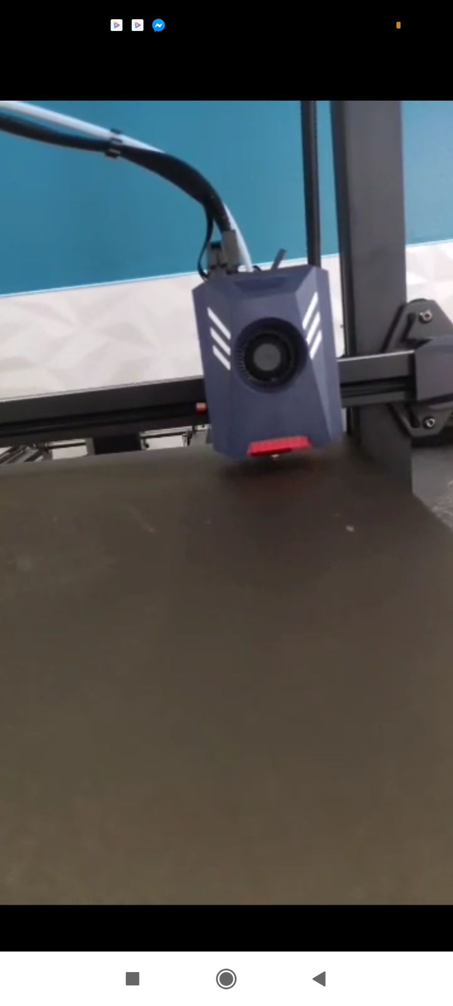

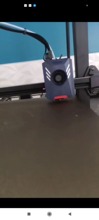

Bonjour @pjtlivjy oui j'ai dĂ©jĂ  depuis plusieurs semaines regarder tout ce qui existait a ce sujet...sans succĂšs...j'ai fais une vidĂ©o qui peut peut-ĂȘtre aider...
Je ne comprends pas pourquoi ça me fait ça (j'ai dĂ©montĂ© le moteur pour retirer la tĂȘte d impression qui Ă©tait sale au cas oĂč un de mes gestes auraient pu entraĂźner ça)
Je lance le "calibration module" et la derniÚre étape voici ce qui se passe
Désolé je n'arrive pas à joindre une vidéo j'ai essayé un screenshot avant aprÚs (le drame)Screenshot_2025-01-29-18-24-05-091_com_miui.gallery.thumb.jpg.6b7a02eacd751ed31d20ce7c866bfb78.jpgScreenshot_2025-01-29-18-24-05-091_com_miui.gallery.thumb.jpg.6b7a02eacd751ed31d20ce7c866bfb78.jpg

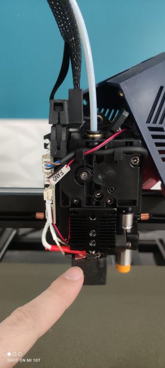

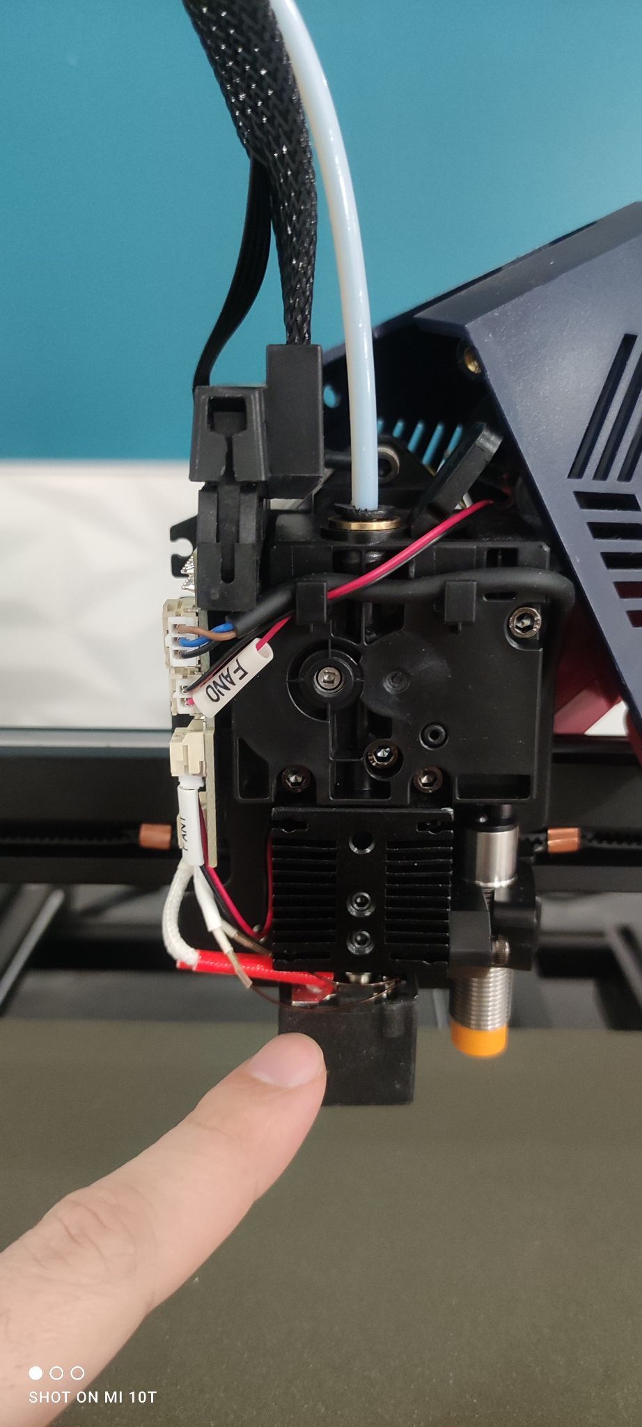

Le seul endroit oĂč je suis intervenu c'est sĂ»r cette partie lĂ  en l'a dĂ©connectant je n'ai rien dĂ©connectĂ© d'autres...
bonsoir @Niko723 la sonde est elle bien branchée, peux tu vérifier la continuité jusqu'à la carte mÚre avec un multimÚtre ?
elle est encore sous garantie, as tu envoyé un email à Anycubic ?
Comment je peux savoir si la sonde est bien branchĂ©e ? J'ai tout remis au bon endroit mais j'ai peut-ĂȘtre fait une bĂȘtise...
Je vais tester la continuité ce weekend...
Mais pour le coup c'est vraiment quand j'ai changé la buse d'impression et relancer la machine que ça a eu cet effet...
il y a 2 minutes, Niko723 a dit :
sur une autre sujet il y avait un problÚme sur un laser et c'était une cosse de la broche qui était mal positionnée
sur certaines imprimantes lors du changement de buse, on étire d'autres cùbles sans faire attention
on attend ton retour 😉
