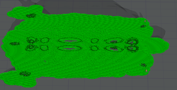

Voilà ma deuxième création originale, j'ai représenté mes tortues qui prennent du bon temps sous leur lampe chauffante toujours avec ma Kobra 2 neo
Mais voilà, lorsqu'on retourne la pièce voici le vomi qui se cache
J'ai d'abord utilisé des support "normaux" (d'après le slicer anycubic) mais impossible de retirer les support, alors le modèle que vous voyez là c'est avec les supports "arborescents". mais c'est tout dégueulasse.
Est-ce qu'il y aurait des paramètres à prendre en compte pour que les dessous des pièces soient acceptables ?

le problème c'est que au départ ta tortue n'a pas de face plate en dessous, quand on la regarde dans le trancheur la première couche c'est juste du support, il faut avoir 2 ou trois couches pour commenter à avoir l'impression de la tortue... il faut que tu modifies le dessous pour avoir un peu plus de surface

@Alain D. En fait le dessous est sculpté car je voulais faire les écailles sous la tortue. La hauteur de couches est 0.2 et les "blobs" ce sont les coutures que j'ai mis en aléatoire.
@pascal_lb oui je comprends pour le méplat mais il y a le même phénomène sur les parties plus hautes comme le dessous des pattes ou l'intérieur de la carapace

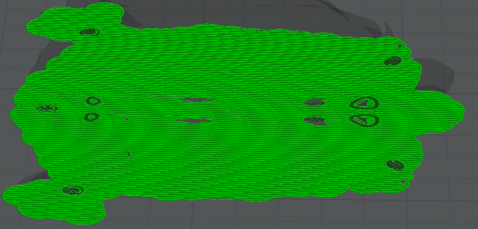

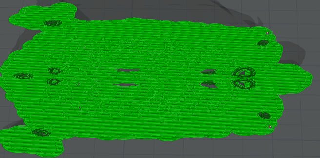

Le dessous de la tortue ne touche pas le plateau ?
couche 1
couche 2
Couche 3
La pièce par elle même est en vert foncé...
Ton modèle n'ayant pas de surface plane sur sa base, pour avoir une surface à peu près correcte il faudrait le relever afin qu'il ne touche plus du tout la table. Pour les support il faut activer l'interface de support, c'est la raison de la sur-élévation du modèle. 5mm devrait suffire.
S'il y a beaucoup "d'écailles" donc des formes arrondies sur la base ce sera difficile d'avoir une surface sans défauts. Si ta tortue doit restée sur le sol, il serait préférable de faire une coupe sur sa bas afin d'avoir une surface bien plane ,et donc de démarrer la première couche dans de bonne condition.

Je ne connais pas ton slicer, mais quand je propose de surélever la pièce, il faut modifier les préférences pour qu'elle ne soit pas automatiquement plaqué sur la table. Le but est de pouvoir créer des supports avec une interface au dessus, s'il n'y a pas la place en hauteur il n'y aura pas d'interface. Sur ta copie d'écran on ne voit pas d'interface, par contre on voit bien les lignes de filaments non jointives dues à des pentes avec très peu d'angle.
@Skizhoo les interfaces y sont, si je cache les supports verts clairs on voit les interfaces vertes foncées
