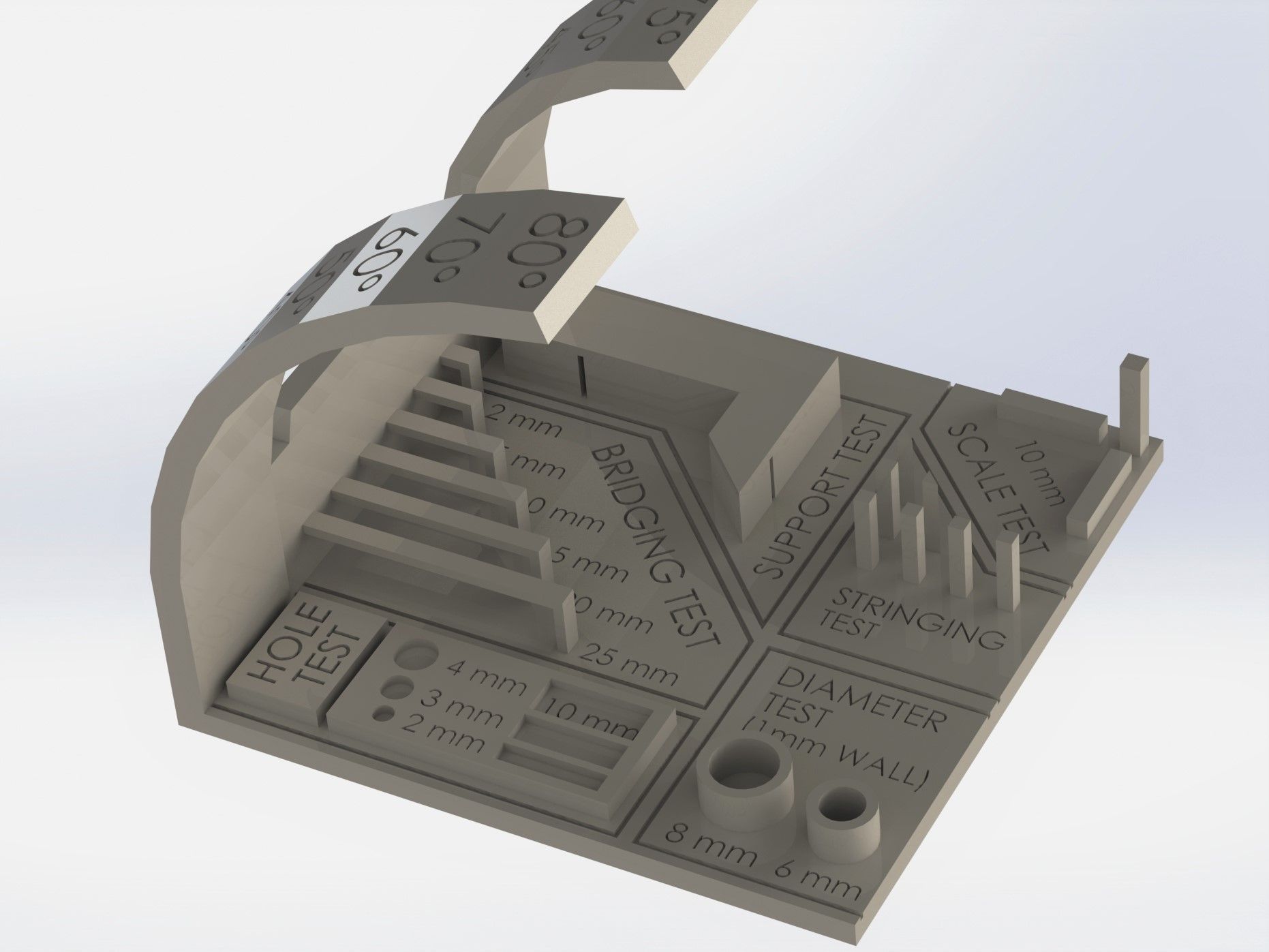

Alain D. Posté(e) Janvier 29, 2025 Posté(e) Janvier 29, 2025 Il y a 3 heures, Mamain83 a dit : @fran6p Sauf si je veux un lissage sur le dessus de la table En fait c'est juste un objet de test pour les ponts et surplombs Il y a des tas de modèles qui peuvent faire plein de tests en même temps :
Mamain83 Posté(e) Janvier 29, 2025 Auteur Posté(e) Janvier 29, 2025 (modifié) Il y a 12 heures, Skizhoo a dit : J'ai l'impression que les lignes sont très écartées, alors quelles devraient être jointives. Sous extrusion, buse bouchée, largeur de ligne, ... ??? @Skizhoo oui justement je sais pas d'où ça vient, la buse bouchée je ne pense pas parce que le reste a l'air bien et puis j'ai réimprimé un benchy il est parfait. Après sous extrusion ou largeur de ligne je sais pas ce que ça signifie. Largeur de ligne, j'ai une buse 0,4 mais on peut faire des lignes plus larges ? Comment ça se passe ? Et la sous extrusion c'est quoi ? @Alain D. Oui j'ai déjà vu ce modèle sur une vidéo, mais j'ai déjà testé un modèle de test de ponts et j'ai pas vraiment compris comment l'interpréter car en dehors de la vitesse il n'y avait pas grand chose qui changeait entre les ponts corrects et les mauvais, et sur mes modèles ça suffit pas pour mes ponts. J'ai fait cette table justement pour répondre à certaines problématiques, notamment de grands et petits ponts courant sur une large surface combiné à des surplombs un peu hards. C'est pas pour tester l'imprimante mais plutôt pour apprendre cet aspect particulier. Modifié (le) Janvier 30, 2025 par Mamain83
Skizhoo Posté(e) Janvier 30, 2025 Posté(e) Janvier 30, 2025 (modifié) Sur les copies d'écran on remarque déjà un espace entre les lignes. IL y a a peut être un problème dans la configuration. Anycubic slicer est assez décrié sur le net, as-tu essayé un autre slicer avec des profils de base ? Orca, Cura, Prusa, il sont gratuit. https://www.orcaslicer.com/ https://ultimaker.com/fr/software/ultimaker-cura/ Pour Cura et Orca tu trouveras des profiles tout prêt sur Printables https://store.anycubic.com/blogs/3d-printing-guides/anycubic-kobra-2-cura-profiles https://www.reddit.com/r/AnycubicOfficial/comments/19avivm/kobra_2_neo_orca_profile/ Modifié (le) lundi à 17:43 par PPAC attention-aux-faux-sites-de-téléchargement-orcaslicer

Mamain83 Posté(e) Janvier 30, 2025 Auteur Posté(e) Janvier 30, 2025 @Skizhooen fait en regardant une vidéo j'ai vu qu'anycubic slicer c'est juste une version de Orca. Mais je pense me tourner vers Prusa qui est fourni avec aussi, pour l'instant je le le préfère à Cura dans son interface.
