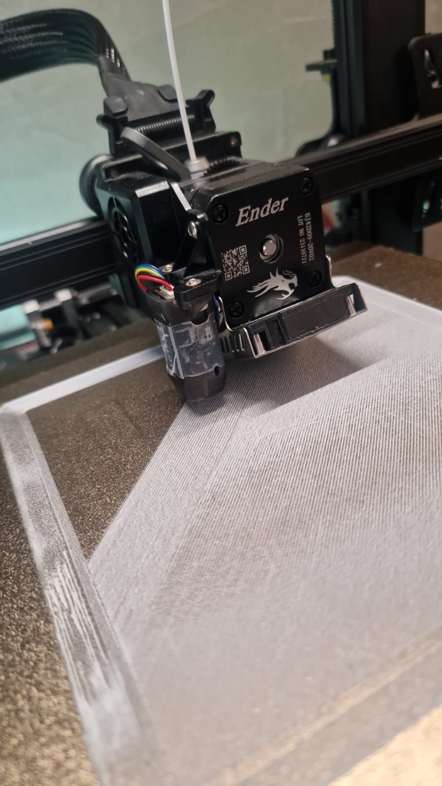

Johnny Dos Passos Posté(e) Janvier 28, 2025 Posté(e) Janvier 28, 2025 Hello, Depuis quelques jours mon imprimante CREALITY ENDER 3 S1 PRO qui marchait à peu près bien jusqu'à maintenant s'arrête subitement sans motif apparent ! J'essaie d'imprimer une pyramide qui sera un support pour la vente d'un CD et même si j'ai pu imprimer une première pièce depuis 3 jours elle s'arrête au debut ou en plein milieu de la première couche !! Je n'ai pas touché aux paramètres j'utilise le même filament et rien à faire au bout de 20 / 30 minutes environ elle stoppe.... Avez-vous déjà eu ce problème ?? Merci

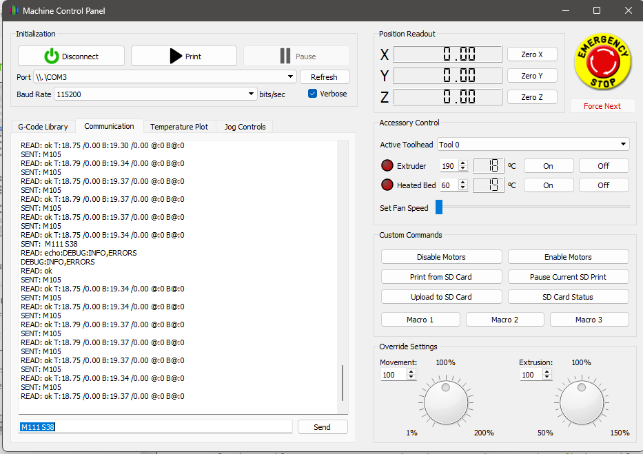

pommeverte Posté(e) Janvier 28, 2025 Posté(e) Janvier 28, 2025 Salut, Tu imprimes via un câble USB ou via la carte µSD ? Si tu envoies le Gcode M111 S38 dans simplify3D, Pronterface,... sur un ordinateur relié en USB à l'imprimante, tu devrais recevoir des messages d'erreurs. Ça devrait nous permettre de mieux comprendre le problème
Johnny Dos Passos Posté(e) Janvier 29, 2025 Auteur Posté(e) Janvier 29, 2025 Houla ! Tu m«a perdu ! Comment fait on pour « Envoyer le Gcode M111 S38 sur Simplify3D ? » Quand J'imprime via USB suis Oblige de laisser mon PC allumé ? Merci
pommeverte Posté(e) Janvier 29, 2025 Posté(e) Janvier 29, 2025 (modifié) Salut, il y a une heure, Johnny Dos Passos a dit : Comment fait on pour « Envoyer le Gcode M111 S38 sur Simplify3D ? » C'est expliqué ici. Si je traduis en français, tu vas dans le menu outils -> panneau de contrôle de la machine, tu paramètres la communication (port, vitesse de communication) et après avoir cliqué sur le bouton Connecter, tu envoies les commandes en bas, à gauche du bouton envoyer Citation il y a une heure, Johnny Dos Passos a dit : Quand J'imprime via USB je suis Oblige de laisser mon PC allumé ? oui, mais c'est très déconseillé d'imprimer via l'USB. Il est préférable d'utiliser une carte µSD de qualité, c'est à dire pas celle fournie avec l'imprimante Modifié (le) Janvier 29, 2025 par pommeverte

Johnny Dos Passos Posté(e) Mars 3, 2025 Auteur Posté(e) Mars 3, 2025 Le 29/01/2025 at 11:41, pommeverte a dit : Salut, C'est expliqué ici. Si je traduis en français, tu vas dans le menu outils -> panneau de contrôle de la machine, tu paramètres la communication (port, vitesse de communication) et après avoir cliqué sur le bouton Connecter, tu envoies les commandes en bas, à gauche du bouton envoyer oui, mais c'est très déconseillé d'imprimer via l'USB. Il est préférable d'utiliser une carte µSD de qualité, c'est à dire pas celle fournie avec l'imprimante Salut Pommeverte and CO, J ai finalement reussi a relier mon imprimante et j ai taper le Gcode M111 S38 comme tu me l'a suger´: J'ai reçu un message ; echo DEBUG INFO ERROR Au delas de ça j'ai apparement un bug car le code M105 defile non stop et je ne sais pas a quoi cela correspond ??? C est grave docteur ?? VOIR PRINT
pommeverte Posté(e) Mars 3, 2025 Posté(e) Mars 3, 2025 (modifié) Salut, il y a 10 minutes, Johnny Dos Passos a dit : le code M105 defile non stop c'est normal, Simplify3D est configuré pour demander à intervalle régulier les températures de la buse et du plateau Modifié (le) Mars 3, 2025 par pommeverte 1
Johnny Dos Passos Posté(e) Mars 3, 2025 Auteur Posté(e) Mars 3, 2025 (modifié) il y a une heure, pommeverte a dit : Salut, c'est normal, Simplify3D est configuré pour demander à intervalle régulier les températures de la buse et du plateau Ok, Ok.....Et pour le reste ? Tout te semble normal ou je peux/dois effectuer d autre testes ? que veut dire : echo DEBUG INFO ERROR ?? Modifié (le) Mars 3, 2025 par Johnny Dos Passos
pommeverte Posté(e) Mars 3, 2025 Posté(e) Mars 3, 2025 Il y a 4 heures, Johnny Dos Passos a dit : que veut dire : echo DEBUG INFO ERROR ?? ça veut dire que le firmware va renvoyer plus d'infos lorsqu'il y aura des erreurs. L'étape d'après est d'imprimer une pièce et de voir si un message apparait dans Simplify3D, pour préciser l'origine du problème
Alain D. Posté(e) Mars 3, 2025 Posté(e) Mars 3, 2025 Il y a 5 heures, pommeverte a dit : Salut, c'est normal, Simplify3D est configuré pour demander à intervalle régulier les températures de la buse et du plateau Un lien a consulter pour ceux qui veulent un peu comprendre la jungle des gcodes : https://marlinfw.org/meta/gcode/
