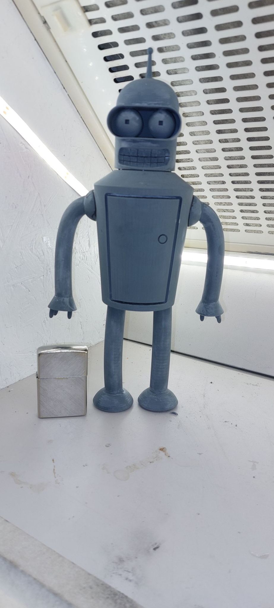

majordu55 Posté(e) Mars 2 Auteur Posté(e) Mars 2 Le 09/02/2025 at 19:51, pjtlivjy a dit : heureux d'entendre ça et bien on attend cette figurine avec impatience Avec de l'attente ^^ voila le résultat final plutôt très satisfait les éléments ce sont tres bien détacher des support presque sans marque sur la figurine encore merci de m'avoir expliqué commeent paramètre la resine 1
pjtlivjy Posté(e) Mars 2 Posté(e) Mars 2 bonjour @majordu55 c'est avec grand plaisir, c'est le but du forum et la récompense est dans ton résultat, merci de ton retour 1
