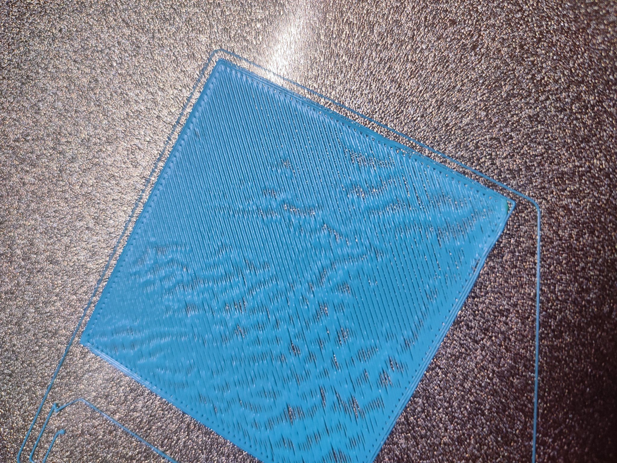

Bonjour, j'ai reçu ma netpune 4 max il y a quelque jours, les premières impressions étaient acceptables mais depuis que j'ai fait un nivellement auxiliaire (donc avec les petites molettes) suivi d'un auto-bed leveling rien ne va plus...
Après avoir regardé des vidéos et des photos je n'arrive pas à être certains de mon diagnostique. La buse est trop loin ou trop proche du plateau ?

Je dirais que la couche n'est pas suffisamment écrasée
( le focus de la photo n'aide pas, mais comme certaines lignes ne sont pas jointives entre elles, je n'ai pas trop de doute. )
Aussi, tu a peut-être les tensions de tes courroies à vérifier. (Le fait que les espaces entre les lignes ne sont pas identiques, on semble voir que toutes les deux lignes, il y a un petit espace plus marqué… et ce genre de résultat, c'est souvent une histoire de courroies mal tendue pour un axe.)

Donc même si il y a des trous dans la première couche ce n'est pas parce que la buse est trop proche ?
Tout dépend du type de trous.
Bien différencier un espace entre des lignes non jointives du boudin de filament extrudé (ce qui semble etre ton cas),
d'un sillon creusé par le nez de la buse.

il y a 53 minutes, uzi_ a dit :
Je dois sentir une réel accroche de la buse sur la feuille de papier ? J'ai même vu certains dire que la feuille devait pouvoir s'enlever mais pas se remettre en dessous...
Il y a plusieurs méthode et approche. Et c'est selon l'épaisseur du papier. Mais l'idée, c'est d'avoir la même accroche au quatre coins et au centre du plateau. Et après au pire on ajuste le Z-Offset lors de l'impression d'une impression de teste ( avec une large bordure pour avoir le temps d'ajuster au mieux le Z-Offset )
