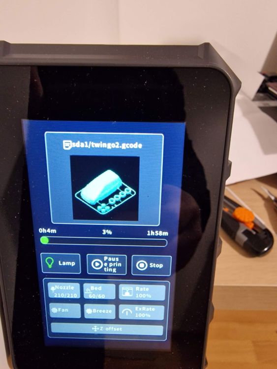

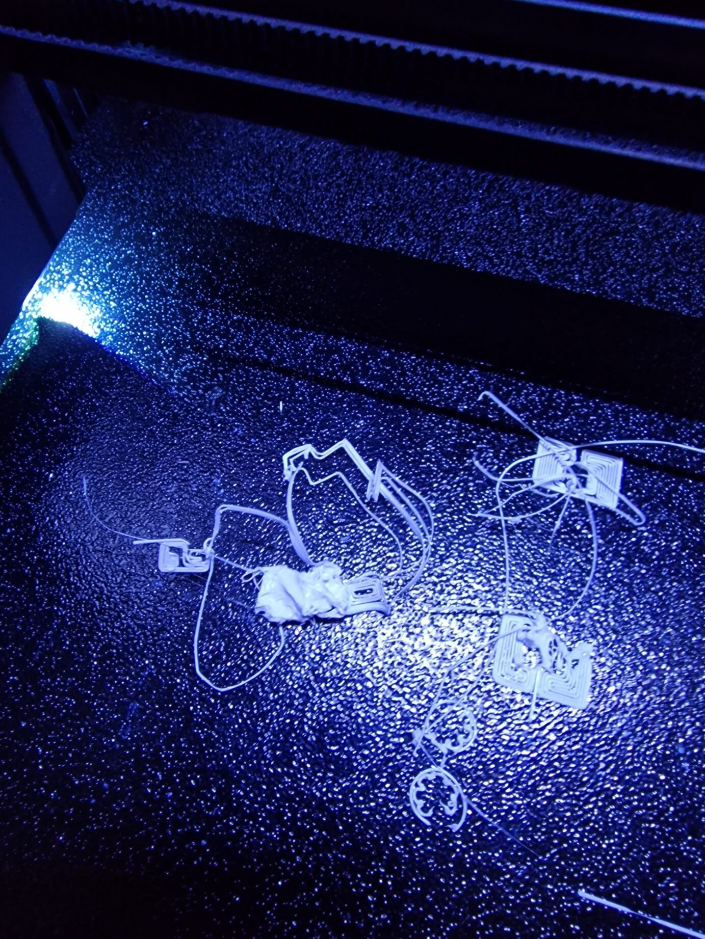

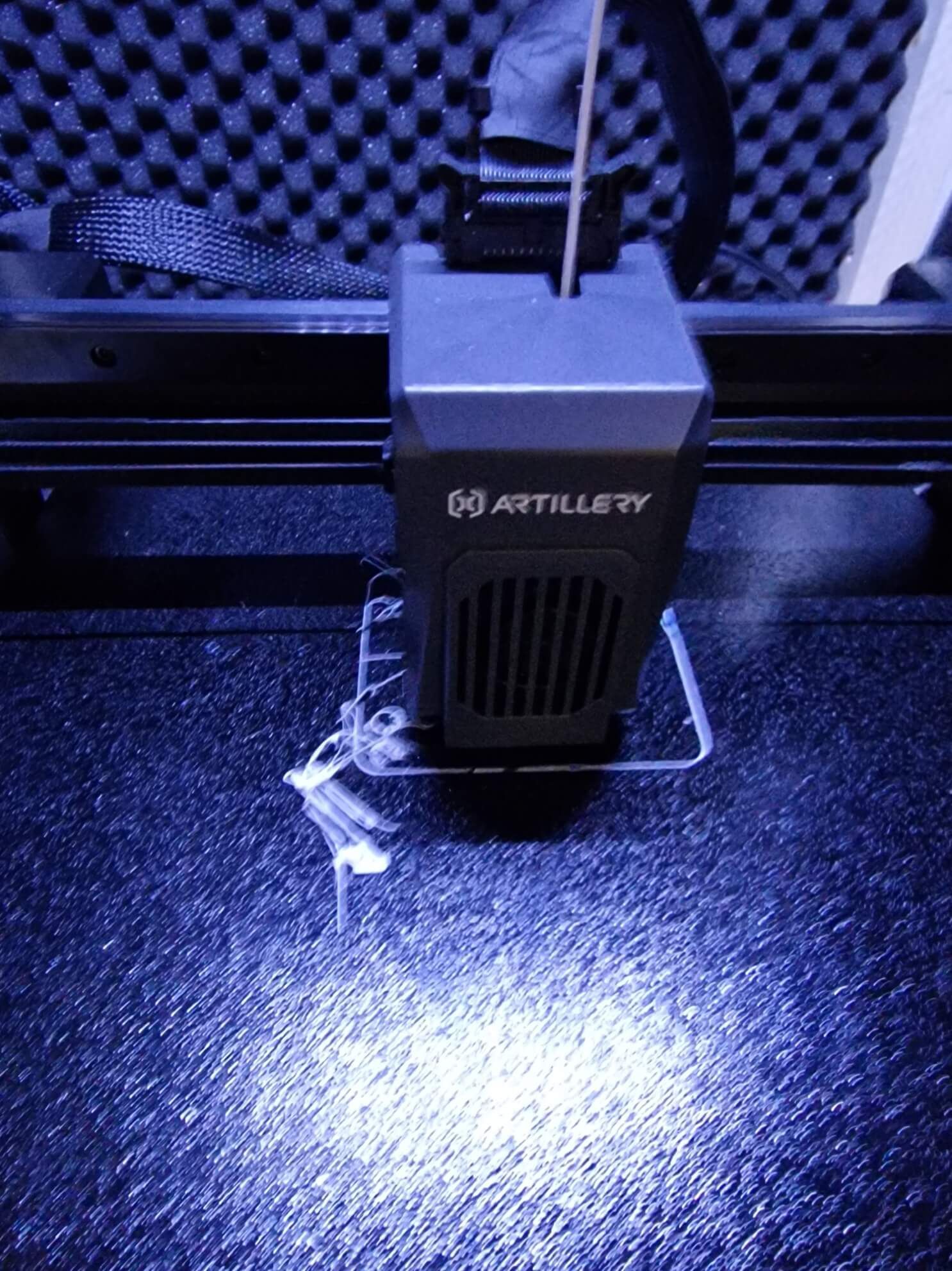

Symbiont Posté(e) Février 1, 2025 Posté(e) Février 1, 2025 Bonjour à tous, Je sollicite votre aide, car j'ai déjà imprimé 2 fois sans soucis des twingo (je vais partie d'un team en twincup) sans aucun soucis, et la aujourd'hui, depuis ce matin ce n'est que des échecs. A chaque fois, à la 2-3 couches quand il fait les petits traits, ca part en vrille. J'ai une x4 plus, avec du filament PLA de chez e-sun Voici ce que j'ai testé : Temp buse / plateau 60/190 60/200 60/210 ( profil perso de @MrMagounet ) J'ai fait un reset, Axe Z, re calibrer le plateau ... je ne sais plus quoi faire

Symbiont Posté(e) Février 1, 2025 Auteur Posté(e) Février 1, 2025 Alors la lors du test de l'impression de steinford, il me l'a fait également cette après midi, il essaie de descendre ''A travers le plateau'' en forçant comme un fou furieux, on entends des gros clac clac clac Pour le lapin, tout ce passe très très bien Maintenant je me demande si ce n'est pas mes supports qui posent problèmes ?

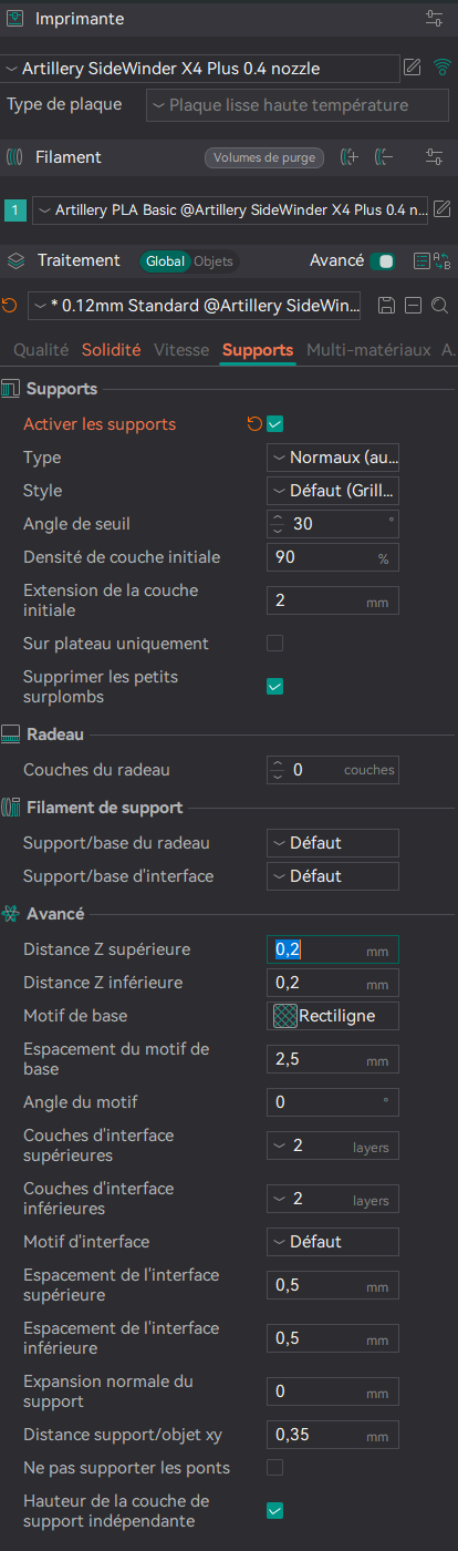

pjtlivjy Posté(e) Février 1, 2025 Posté(e) Février 1, 2025 il y a 25 minutes, Symbiont a dit : Maintenant je me demande si ce n'est pas mes supports qui posent problèmes ? tu as une copie d'écran de ton tranchage avec tes réglages de supports ?
Symbiont Posté(e) Février 1, 2025 Auteur Posté(e) Février 1, 2025 J'ai remarqué que c'est ''Support inférieur'' qui me posent problème en faite
pjtlivjy Posté(e) Février 1, 2025 Posté(e) Février 1, 2025 (modifié) il y a 23 minutes, Symbiont a dit : J'ai remarqué que c'est ''Support inférieur'' qui me posent problème en faite pourquoi ils se décollent ? je ne mets qu'une couche aussi bien en supérieure qu'en inférieure Modifié (le) Février 1, 2025 par pjtlivjy

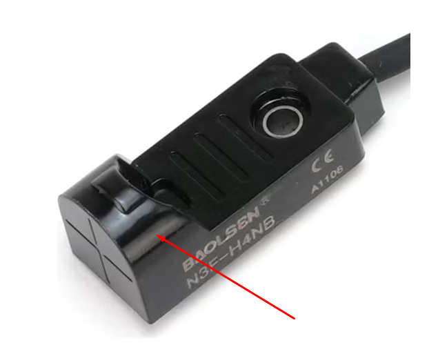

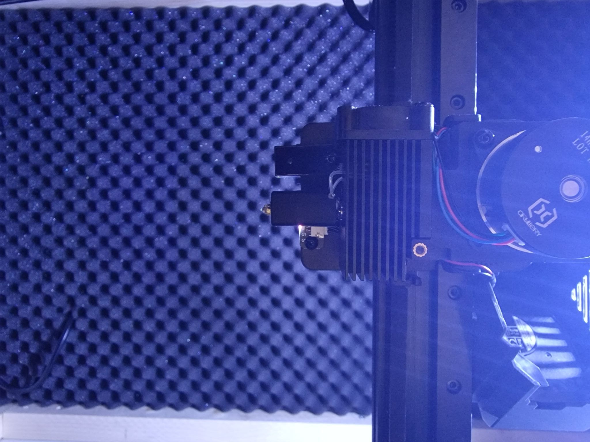

MrMagounet Posté(e) Février 1, 2025 Posté(e) Février 1, 2025 Tu indique quand la buse est descend et a forcé sur le plateau je me demande si tu as pas des interférence au niveau de ton capteur de nivellement inductif. On a évoqué le sujet dans le topic sur les SW X4, la construction du chariot de la tête peux interférer parfois avec le capteur inductif car la tête détection est trop proche du chariot en acier, cela peux ce tester en tournant de 180° le capteur a savoir la protubérance arrondie tu la tourne vers l'intérieur de la tête cela crée moins d'interférence même si cela rapproche de la source de chaleur mais cela permet de voir si le leveling est plus fiable et stable. La c'est juste une hypothèse. 1

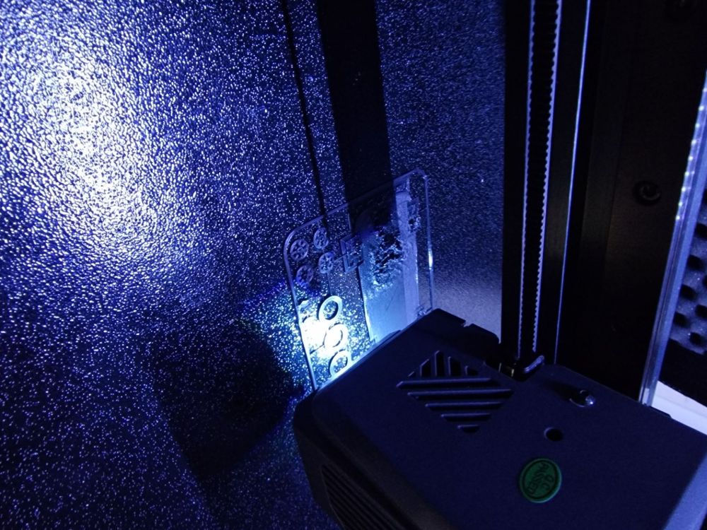

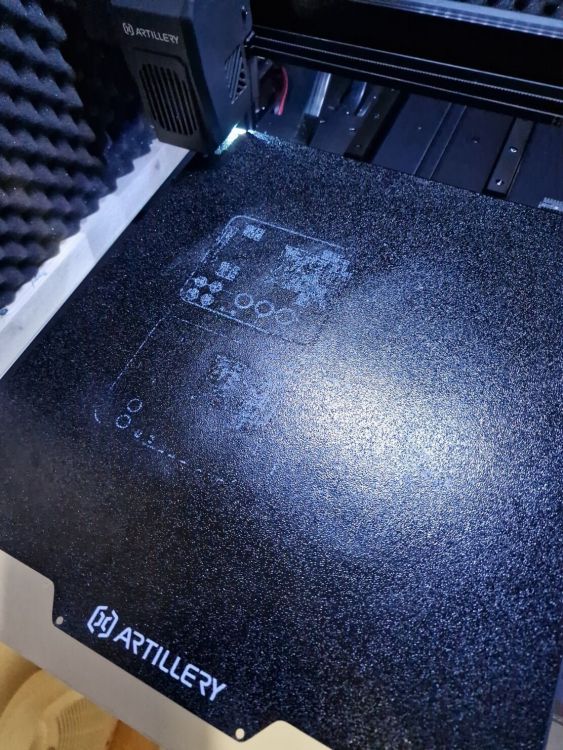

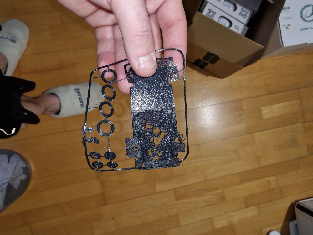

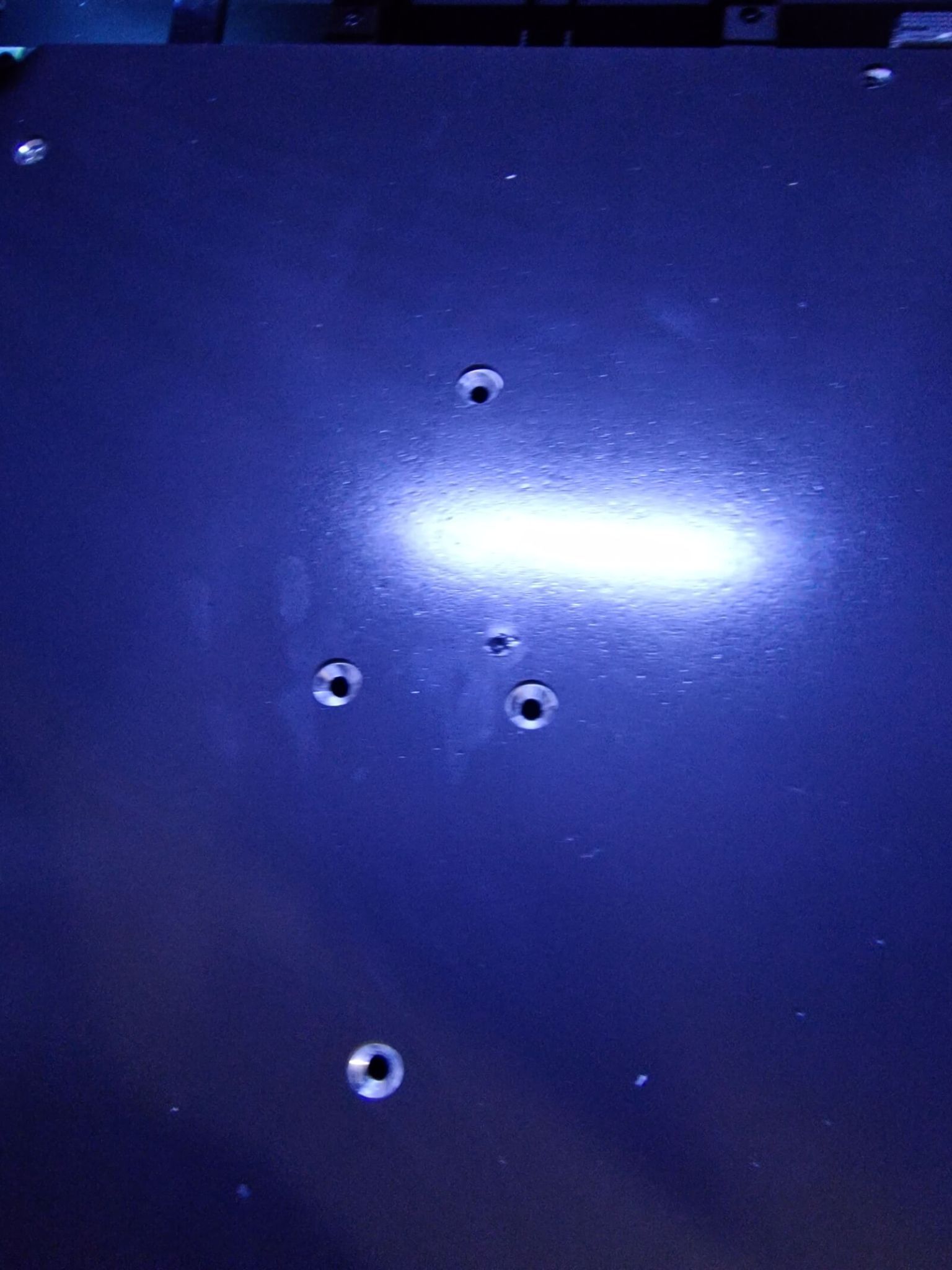

Symbiont Posté(e) Février 1, 2025 Auteur Posté(e) Février 1, 2025 (modifié) @pjtlivjy Non c'est la partie qui pose problème d'après le scéma donnée dans le slicer Pareil, j'ai de nouveau la buse qui s'enfonce dans le plateau. Etant parti je l'ai laissé tout seul, il m'a carrément grave le plateau d'impression maintenant .... Et j'ai mis également la photo du trou qu'il a essayer de me faire avce la buse @MrMagounet j'essaie demain merci pour tout tes conseils Modifié (le) Février 1, 2025 par Symbiont

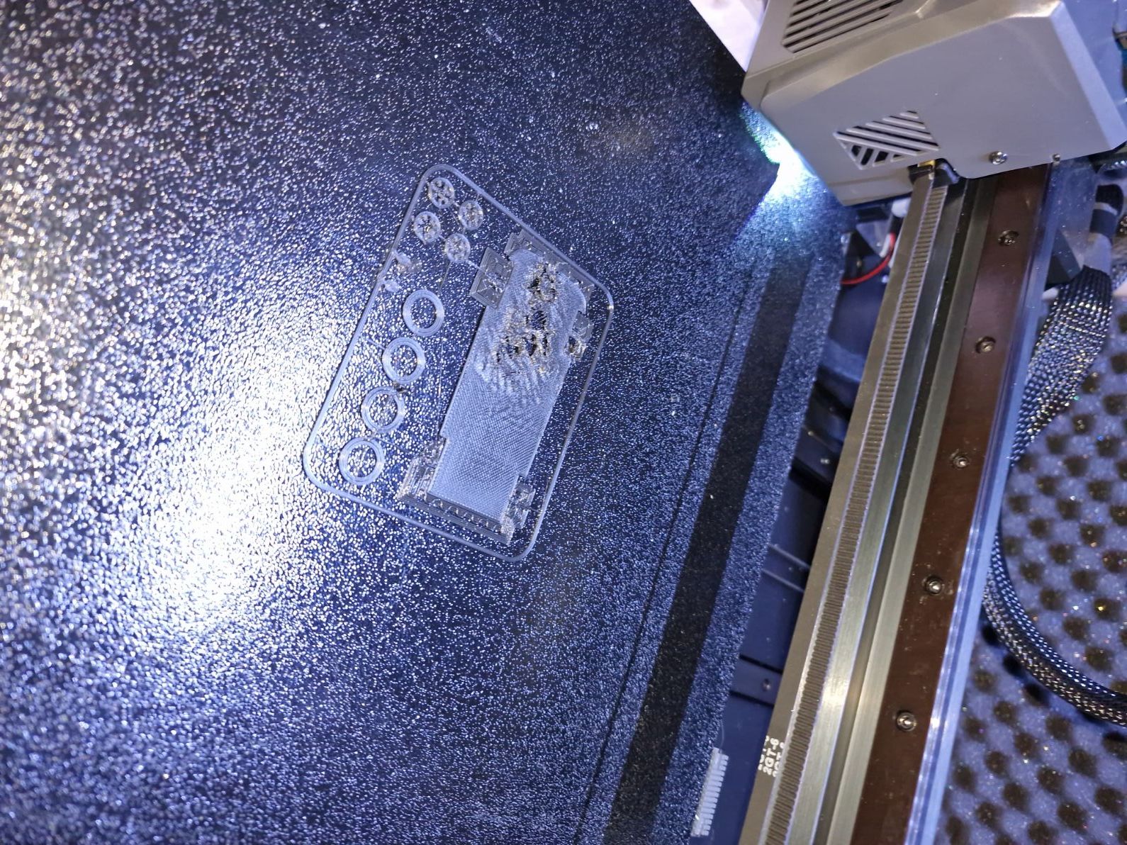

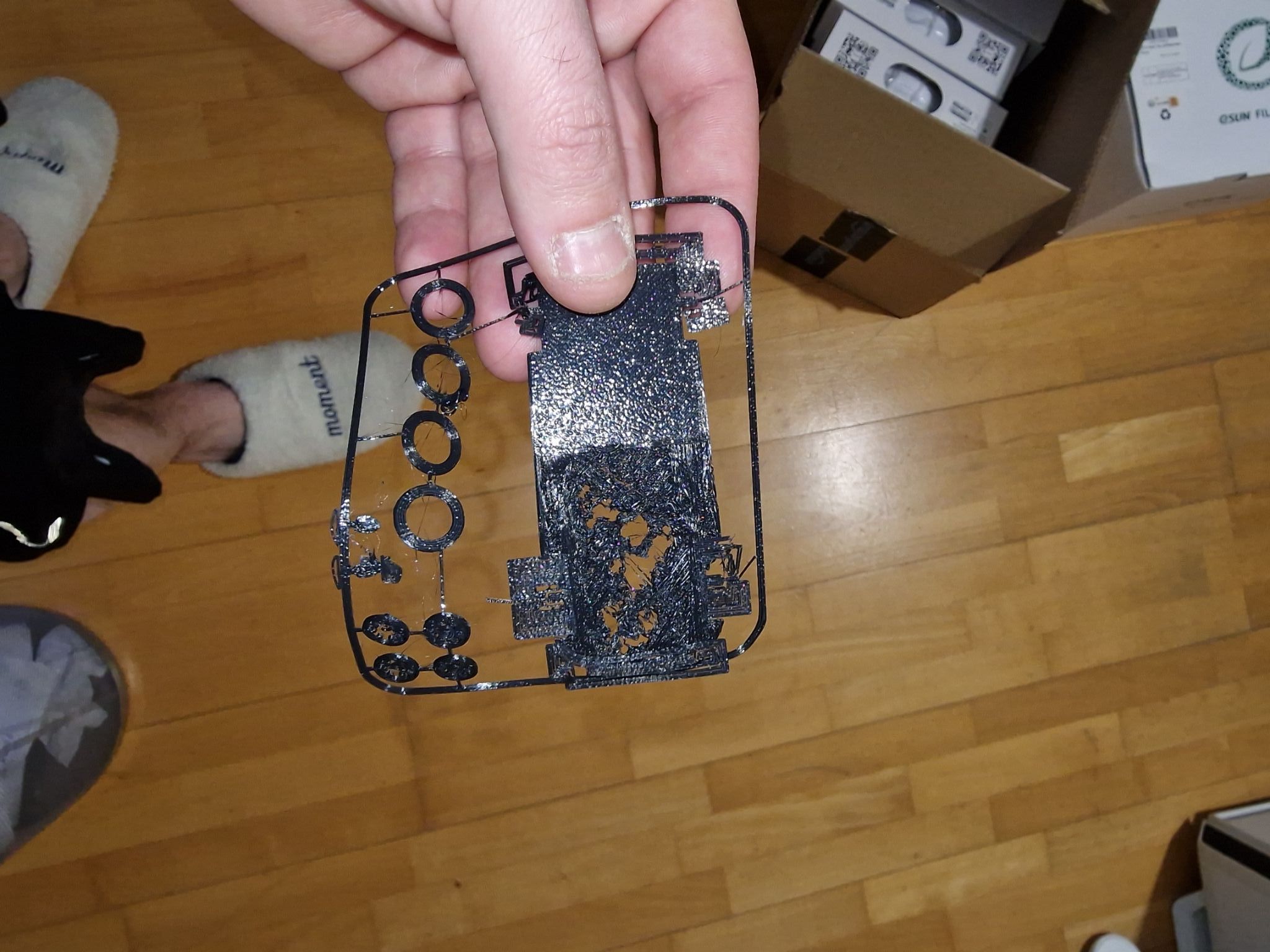

Symbiont Posté(e) Février 2, 2025 Auteur Posté(e) Février 2, 2025 (modifié) Hello à tous ! Des nouvelles : Toujours la catastrophe, mais c'est pire ... @MrMagounet je ne vois pas comment inverser le sens du capteur inductif J'ai refais l'axe Z, refait le niveau du bed, changer la buse et refait tout cela ... Je laisse parler les images ! J'ai l'impression que le PLA s'accumule sous la buse et n'adhére pas au plateau Si quelqu'un à une idée svp Test du même fichier, mais avec du filament creality ender ( noir ) C'est mieux , mais pas encore ça Modifié (le) Février 2, 2025 par Symbiont
MrMagounet Posté(e) Février 2, 2025 Posté(e) Février 2, 2025 Comme expliqué il faut dévisser la vis puis cette partie que j'ai indiqué par la flèche rouge qui est diriger vers l'arrière, tu le tourne vers l'avant.

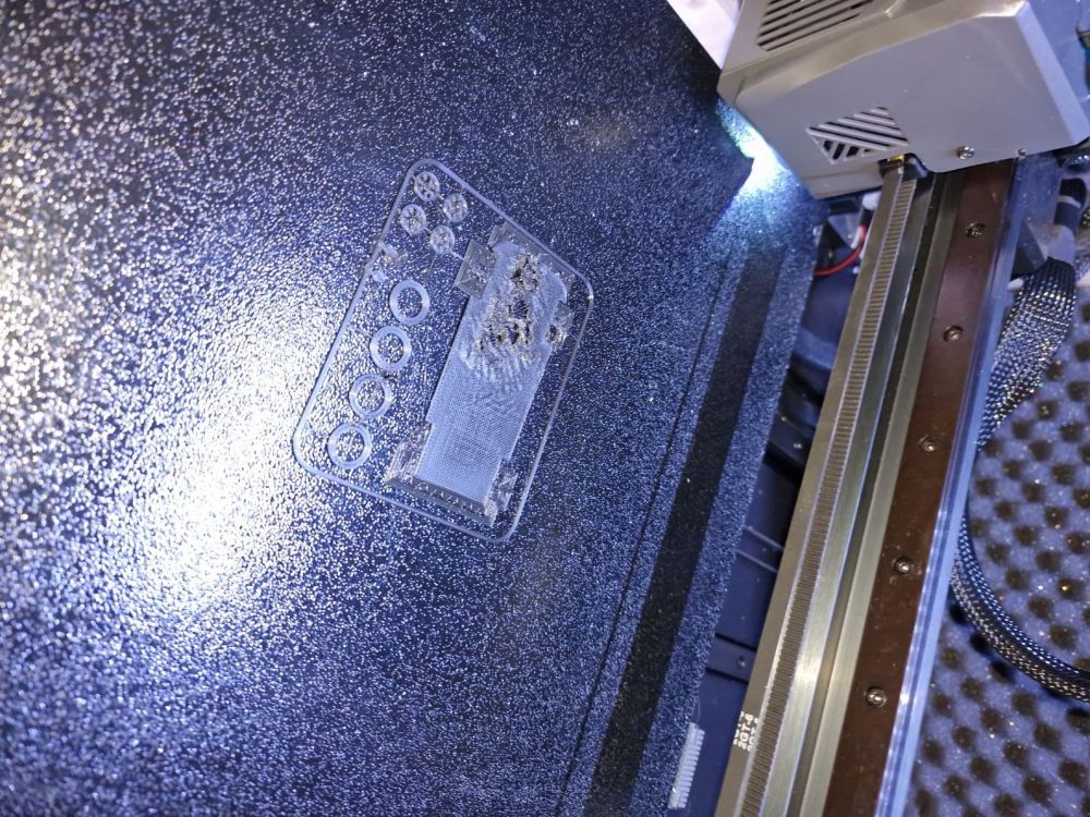

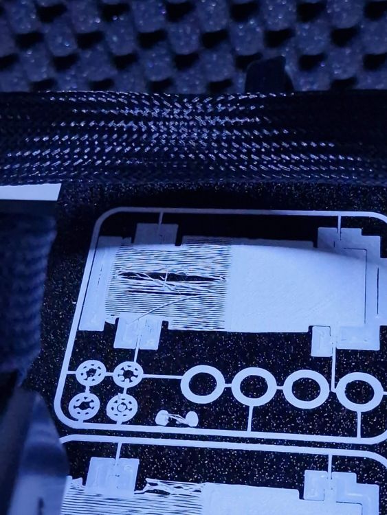

Symbiont Posté(e) Février 2, 2025 Auteur Posté(e) Février 2, 2025 (modifié) OK merci ! Par contre impossible de refermer le coté gauche, la base prends trop de place. Je vais refaire les niveaux, et tenter qqc EDIT : Mon z est passé de -1 à +0.63 ... Incompréhensible Bon pas mieux : https://www.printables.com/model/78307-z-offset-calibration-print/files J'ai ce truc au lieu d'un beau carré P.S. J'ai compléement reset ORCA pour voir si cela ne vient pas d'un mauvais réglage ... J'ai repris tout les reglages par defaut Edit, en jouant avec l'offset Z, j'ai reussi à l'imprimer correctement EDIT 2 : Après quelques test, j'ai jouer avec l'offset Z pendant l'impression, pour imprimer mes twingo. ok pour la partie de droite, par contre la partie de gauche une vrai catastrophe ... A croire que l'auto niveling est complement faux Modifié (le) Février 2, 2025 par Symbiont

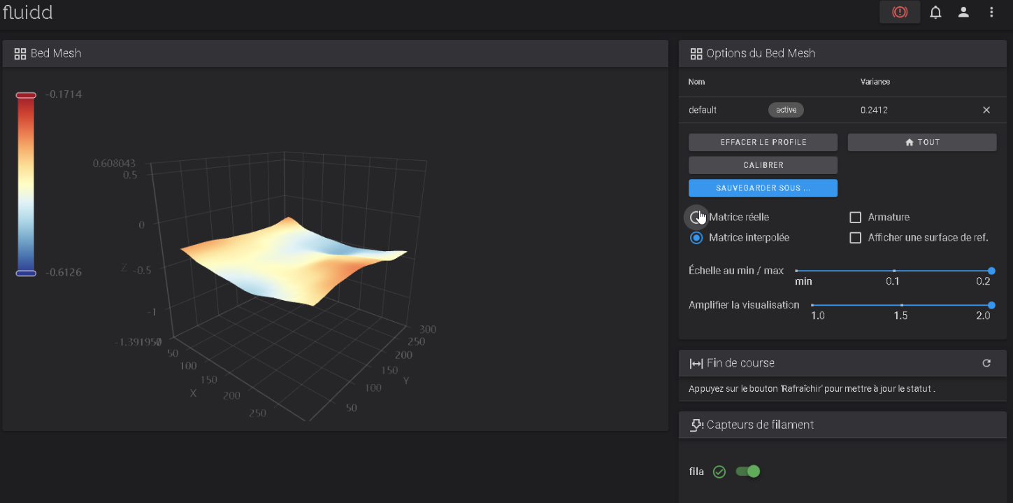

MrMagounet Posté(e) Février 3, 2025 Posté(e) Février 3, 2025 C'est une SW X4 Plus ou PLUS S1 que tu as ? tu peux me mettre le rendu de bed mesh ?
Symbiont Posté(e) Février 3, 2025 Auteur Posté(e) Février 3, 2025 Hello @MrMagounet, c'est une X4 plus normal Voici le bedmesh
MrMagounet Posté(e) Février 3, 2025 Posté(e) Février 3, 2025 ok donc tu as les molette de reglage, la molette du centre a droite du plateau mériterais d'être un poil resserré tu as une bosse pas logique a cette endroit, mais pour le reste je vois rien de choquant sur le mesh bed. Avec la variance présent l'imprimante est en toute logique capable de compensé la déformation sans soucis.

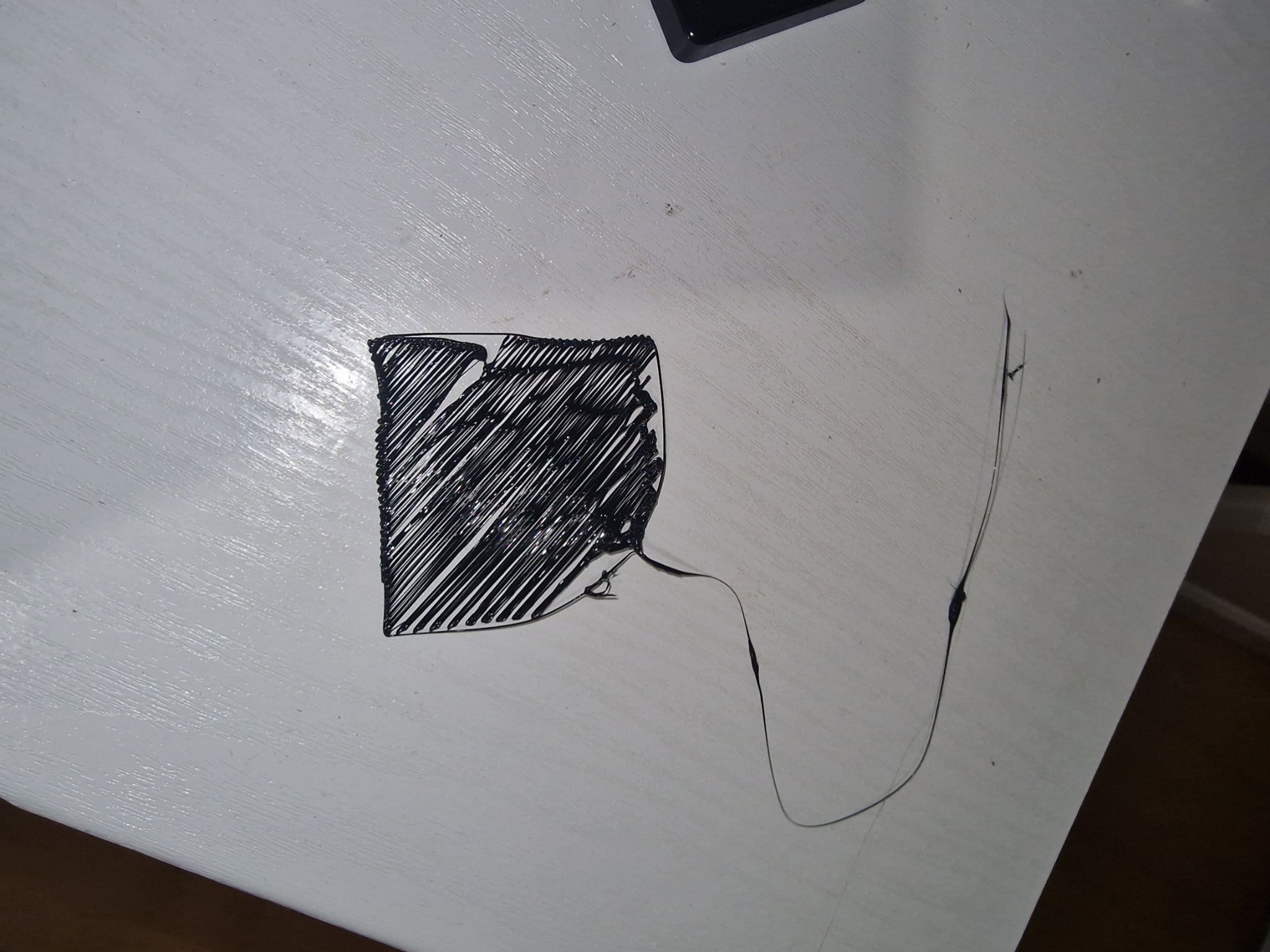

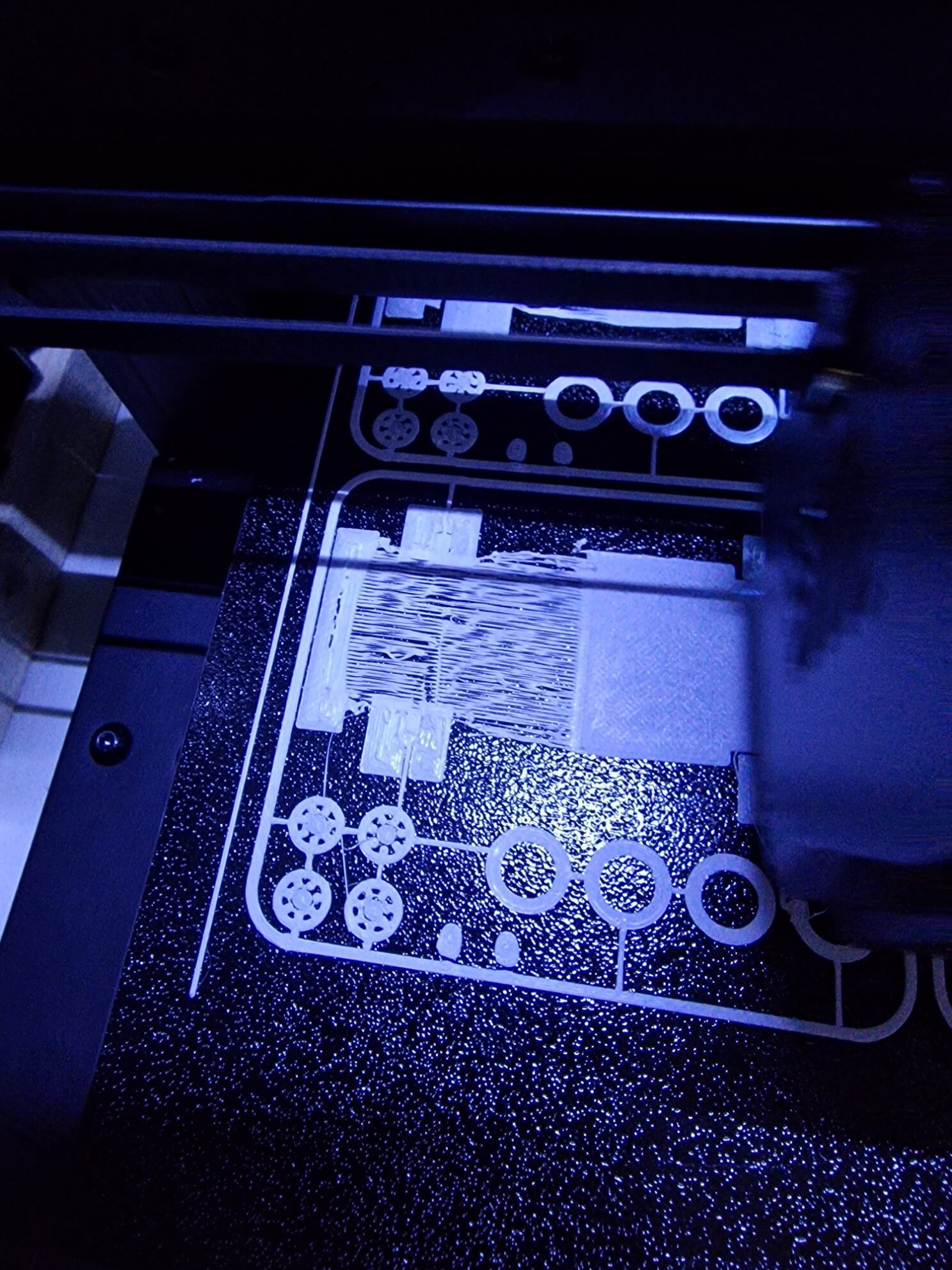

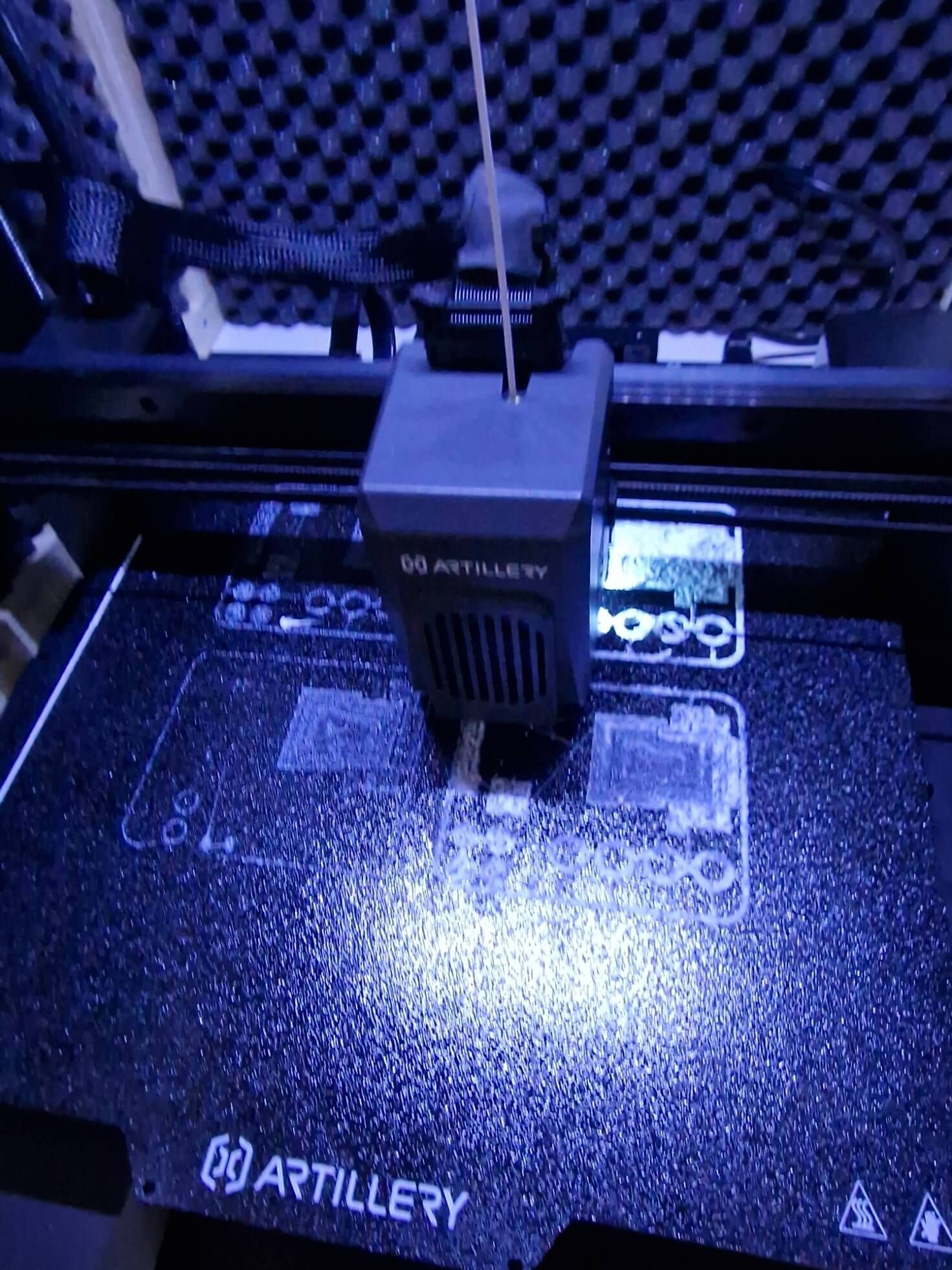

Symbiont Posté(e) Février 4, 2025 Auteur Posté(e) Février 4, 2025 (modifié) Hello C'est de pire en pire, maintenant j'ai directemnt le gros paté dès le début de l'impression ! La video ici : Précision, j'avais attendu quel se calibre avant de mettre la feuille au début Modifié (le) Février 4, 2025 par Symbiont
Didi555 Posté(e) Février 4, 2025 Posté(e) Février 4, 2025 Bonjour, Alors je sais pas si c'est moi, mais en regardant ta vidéo, on dirait que ta tête d'impression n'est pas droite. Elle penche du côté Gauche. Ou bien c'est le "capot" qui n'est pas bien remis.? Ou pire le rail linéaire du X qui n'est plus parallèle au plateau. Pour l'extrusion du filament, es-ce que ton filament coule bien de ta buse à une vitesse constante quand tu le charge (feed) de 100mm? Mais vu le trou qu'à fait le buse sur le plateau peut être que ton heatbreak et légèrement tordu car ça à du forcer énormément pour faire un truc pareil.
Symbiont Posté(e) Février 4, 2025 Auteur Posté(e) Février 4, 2025 Hello, Le capot est effectivement tordu. POur la buse, je n'ai pas l'impression qu'a bougé Je viens de remettre la buse d'origine et le bon sens pour le capteur ... Je vais la remettre en état d'origine pour voir ( sans les truc en métal du plateau )
Didi555 Posté(e) Février 4, 2025 Posté(e) Février 4, 2025 Oui essaye, mais je pense que ton corps de chauffe n'est pas droit, (vu la photo), mais pas évident de te confirmer. Peut tu mesurer avec un réglet, (ou un pied à coulisse avec une jauge de profondeur, plus précis), la hauteur de ton rail linéaire du X, de chaque côté des montants du Z, par rapport au plateau ?
