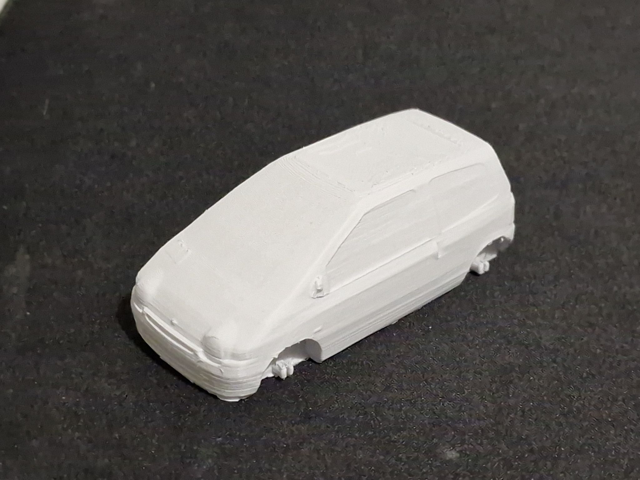

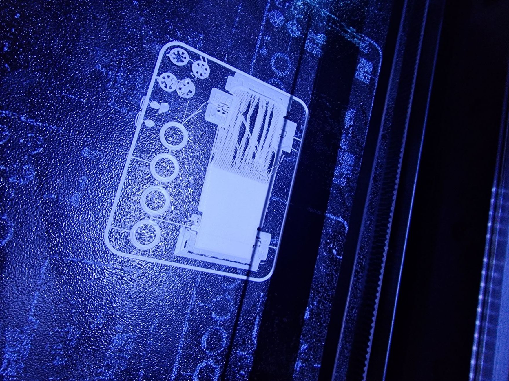

Symbiont Posté(e) Février 11 Auteur Posté(e) Février 11 Hello, pièce reçu et assemblé. Le feed se passe bien, le niveling est bon ... Et pourtant pas possible d'avoir une impression comme si le PLA n'accroche pas le plateau je reesaye ce soir avec de la colle
MrMagounet Posté(e) Février 11 Posté(e) Février 11 il y a une heure, Symbiont a dit : Hello, pièce reçu et assemblé. Le feed se passe bien, le niveling est bon ... Et pourtant pas possible d'avoir une impression comme si le PLA n'accroche pas le plateau je reesaye ce soir avec de la colle Si tu dois utilise de colle y a un soucis perso j'en utilise jamais la colle sert a créer une interface pour facilité de décollement de certaines matières en soit la colle n'a jamais eu de rôle d'adhérence
Symbiont Posté(e) Février 11 Auteur Posté(e) Février 11 Alors c'est mieux, mais ce n'est pas encore cela : J'ai vu un site où il disent de jouer avec l'offset Z Choses faite pour obtenir un carré qui s'imprime quasi parfaitement. Problème, lors de l'impression de ma twingo, ... Au moins j'ai un début de truc qui y ressemble, mais j'ai des pics, des partie qui s'imprime mal, et d'autres qui n'accroche pas Je pense effectivement que l'offset dois pouvoir se regler ... Mais la je ne sais pas dans quel sens. Si quelqu'un à une idée svp Ohohohoh !!!! Bon fini de bidouiller avec le Z !!! Ca fonctionne !!! UN grand merci à tous ceux qui m'ont accompagné durant cette épreuve !!!! 1
