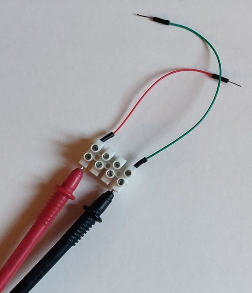

PPAC Posté(e) Février 5, 2025 Posté(e) Février 5, 2025 Salutation ! Je parle sans vraiment savoir car je n'ai pas cette machine. il y a 21 minutes, Hollebeke Alain a dit : la valeur résistance plateau alfawise u20 à froid est de2.7oh ms Si tu mesures bien le circuit de la résistance chauffante du plateau chauffant, il me semble que c'est l'ordre d'idée. ( Mais à vérifier) il y a 23 minutes, Hollebeke Alain a dit : j'ai contrôlé la NTC est Ok avec 116 ohms a froid Normalement, avec les thermistances NTC que l'on trouve généralement sur les imprimantes 3D grand public, on mesure une résistance de l'ordre de 100 Kilo Ohms a 25°C. ( Thermistance du plateau et thermistance de la tête d'impression sont normalement du même type, faire la mesure de la thermistance de la tête d'impression pour comparer.) Sur ton imprimante si tu rebranches tout comme il faut. La température affichée a froid est-elle cohérente ? ( cela devrait t'orienter quand à savoir si c'est le plateau chauffant ou sa thermistance le problème.) Sinon comme référence Le 01/05/2021 at 22:47, PPAC a dit : Histoire de faciliter le contrôle au multimètre d'une thermistance : Attention : Toujours débrancher l'alimentation du secteur de la machine pour ne pas risquer de s’électrocuter et/ou de griller des composantes lors des débranchement / branchement des éléments et des mesures. Aussi les fils des thermistances sont souvent très fragiles. En principe une thermistance CTN a un valeur de résistance qui diminue quand la température augmente. ( https://fr.wikipedia.org/wiki/Thermistance ) Elle devrait avoir une valeur de résistance mesuré de l'ordre de 100 K Ohm a 25°C, (pour les plus standard utilisé généralement avec les imprimantes 3D, et si l'on pose la main sur la thermistance, la chaleur devrais faire diminuer la résistance mesuré au multimètre.) Si il y a un défaut de connexion, cela mesure une résistance de valeur infini se qui donne un affichage de température proche de 0°C ou négative . (min. Temp.) Si il y a un court circuit, cela mesure une valeur de résistance proche de 0 Ohm donc un affichage de température très élevé (max. Temp) Et pour faciliter les mesures au multimètre il existe se genre de technique lors de la mesure sur de petit connecteurs : (merci remibora) Citation
