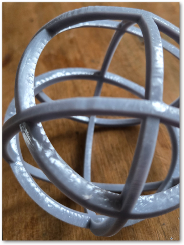

En revanche, en voulant imprimer le "squelette de sphère" ci-dessous, je rencontre plusieurs problèmes (après 3 tentatives déjà) :
1) le plateau se décolle partiellement, et ce dans la première heure d'impression (qui prend au total 3h40). Les 2premiers essais se faisaient à environ 16° de température ambiante. Le 3ème était à 18-20°, le décollement était bien moindre, mais malgré tout sur environ 1cm sur 4cm (comparativement, la base des supports est circulaire de diamètre environ 8-10cm. Cela dit, il ne me semble pas que cela gêne la qualité d'impression du 3ème essai, d'après l'inspection des supports.
2) le dessus de la pièce est d'apparence très lisse et "gondolé", on voit les traces laissées par les supports, et surtout, la surface est déformée, comme si la résine liquide non polymérisée était restée dans cet état. Les surfaces inférieures (donc vers le sol, lors de l'impression) sont en revanche proches de la perfection. J'ai pris soin de bien sécher la pièce après le nettoyage à l'alcool. Déjà à ce stade, toutes ces anomalies sont visibles, bien que la résine soit solide. Ce n'est pas donc dû à l'exposition aux UV.

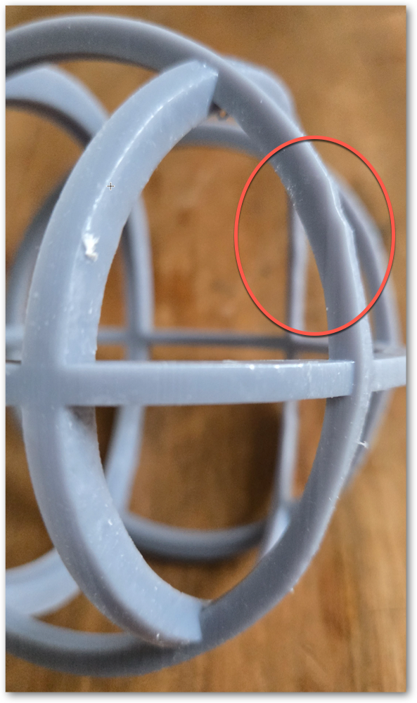

3) déformation. Comme illustré sur les photos, certaines parties des anneaux ont une épaisseur inégale, il y a plus d'un 1mm d'erreur comparativement au modèle STL d'origine.
4) même là où la qualité est bonne, il y a des strilles à certains endroits, comme s'il y avait eu un décalage horizontal pendant l'impression.
Sauriez-vous d'où viennent chacun de ces problèmes, et surtout, comment les corriger ?

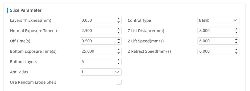

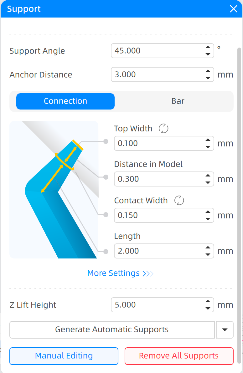

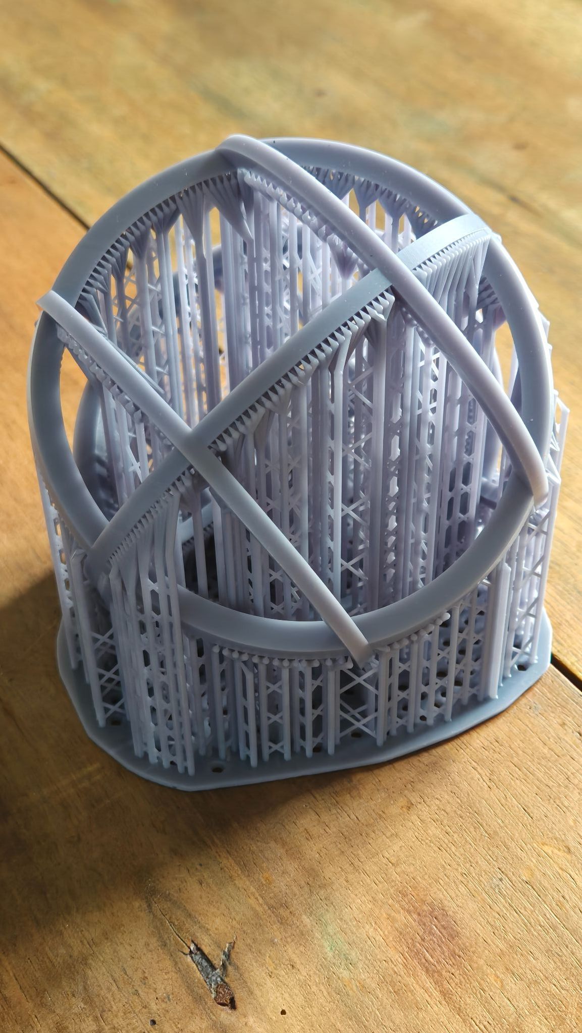

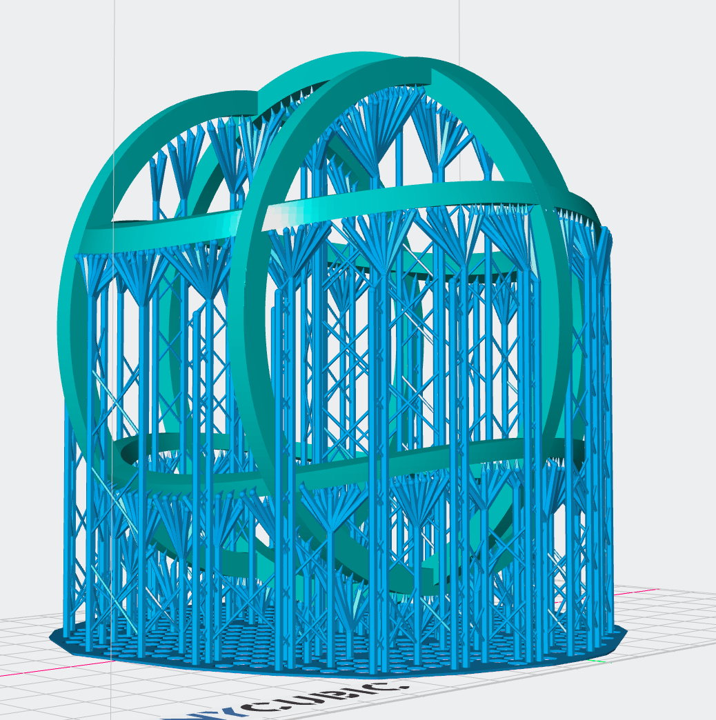

Ci-dessous des photos, y-compris des paramètres d'impression, de résine, et un aperçu des supports et de leur base.

J'avais déjà vu certaines vidéos, mais pas les autres, très instructives en effet !!! Je vois une piste d'amélioration en inclinant la pièce de 30-45°.
Il faut aussi que je mette plus de supports, apparemment.

il y a 5 minutes, bfredo123 a dit :
@pjtlivjy qu'entends-tu par "environnement" ? pour l'hygrométrie, je suis à 52%. C'est grave docteur ? Il s'agit d'une pièce quasiment dans l'obscurité, avec juste une petite fenêtre vers l'extérieur. Il n'y a pas de lumière directe qui arrive sur la machine. Puis-je donner d'autres infos utiles ?
Merci encore !
c'est pas top 52% et ça dépend aussi des résines employées car elles sont plus ou moins sensibles à l'humidité.
après pour la température c'est surtout les écarts qui sont néfastes à une bonne impression 😉

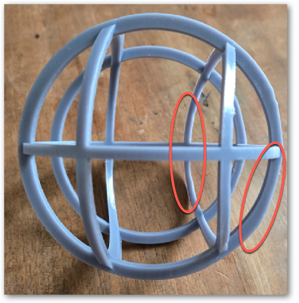

Bonjour, merci pour ta réponse @pjtlivjy
J'ai refait des essais avec les modifications suivantes, après avoir suivi toutes les docs que vous m'avez indiquées :
local chauffé à 25-26°
- orientation de la pièce à environ 30° sur les 2 axes X et Y
- augmentation du nombre de supports
- augmentation de l'angle des surfaces à partir duquel il faut mettre des supports
- renivellement du plateau (même si toujours pas parfait, et même s'il était supposé réglé d'usine, et qu'il y a de l'auto-levelling, mais bon...)
- augmentation du "light off delay", de 0,5 à 2 secondes (mais semble sans effet lors de l'impression, j'ai l'impression que ce paramètre est ignoré)
Et là tout va beaucoup mieux :
- la géométrie de l'objet n'est plus déformée (je n'ai toutefois pas encore vérifié les cotes précises)
- il n'y a plus aucun décollement du plateau
- il n'y a plus de couches décollées les unes des autres
- l'état de surface des faces côté plateau est bien meilleur, même s'il reste des traces de support.
Je viens de relancer un test avec un diamètre de support inférieur pour estomper ces traces, et aussi en réduisant le diamètre des tiges de support de 1,6 à 1,4mm, afin de faciliter leur enlèvement. J'espère que l'objet ne se déttachera pas...

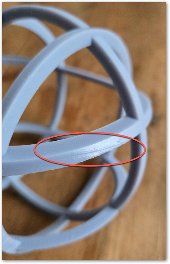

QUESTIONS :
- pensez-vous que je puisse améliorer encore l'état de surface (cf photo) ? (j'ai lu dans les tutos que les faces côté plateau étaient toujours de qualité inférieure, alors jusqu'où peut-on aller ?). Parce que là il y a une séance de ponçage conséquente à prévoir.
- j'ai mis près d'1 heure à enlever tous les supports, à l'aide d'une pince coupante. Et j'ai un peu rayé l'objet lui-même aussi bien avec les pointes de support qu'avec la pince. Est-ce que ce temps vous semble normal, ou je m'y prends vraiment mal ? (j'ai fait cette opération entre le wash et le cure, plutôt qu'après le cure, comme indiqué dans les tutos)
- avez-vous un avis sur le "heat&pure" de Anycubic (https://store.anycubic.com/products/adapter?variant=44102408110242) ? Cela me permettrait de remettre l'imprimante dans ma pièce d'origine à 16°C, vu que la je squatte chez qqn d'autre pour avoir les 25-26°C.
Merci beaucoup en tous les cas, je ne serais pas arrivé à cela sans votre aide !
Photos :

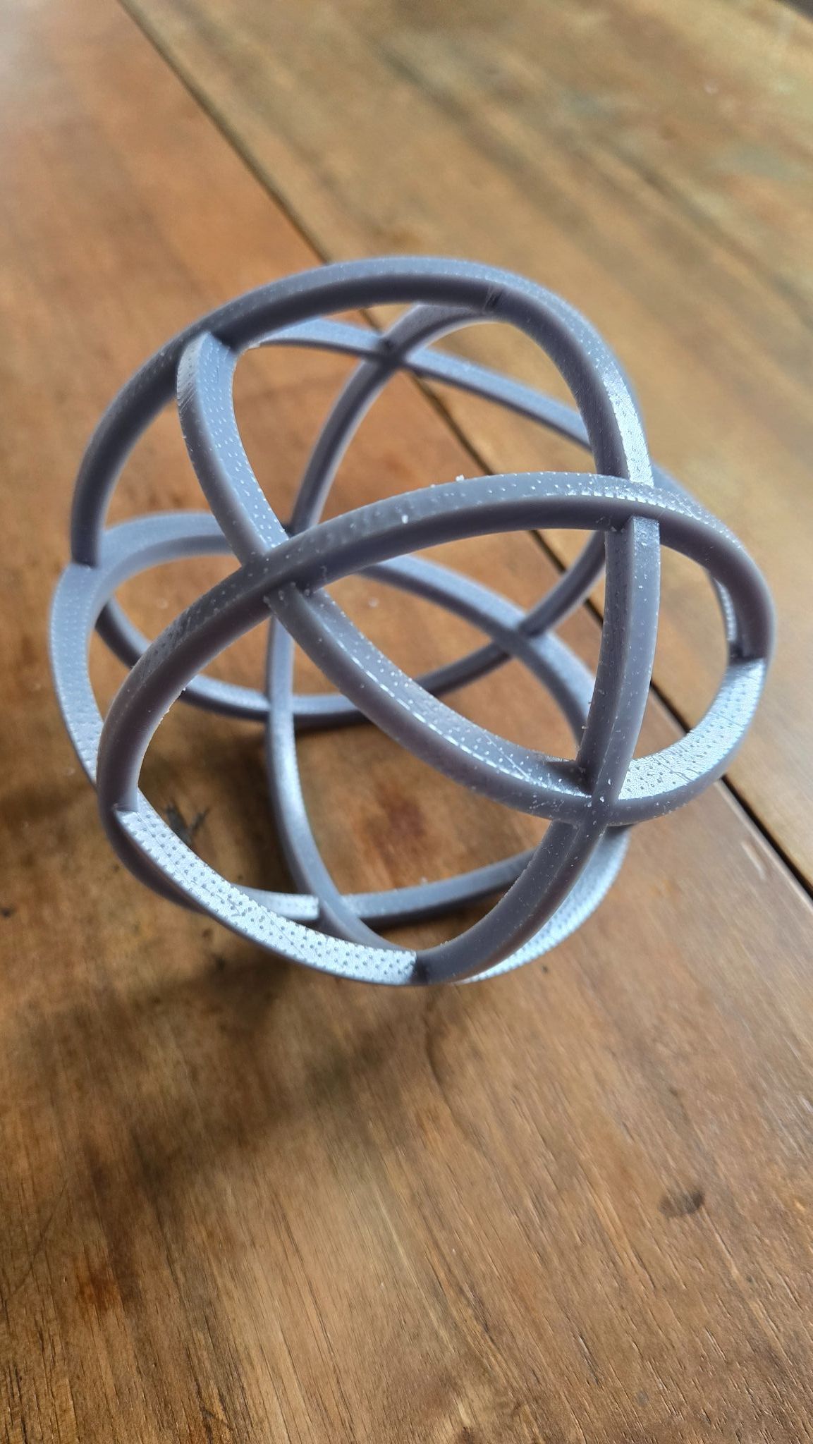

1) l'ensemble objet+supports, après le wash
2) faces côte plateau
3) faces opposées au plateau

1 - tu aurais du mal à faire mieux, c'est le problème de cette technologie les supports 😉
2 - c'est correct, les résines n'ont pas une dureté de surface importante et se raye facilement
