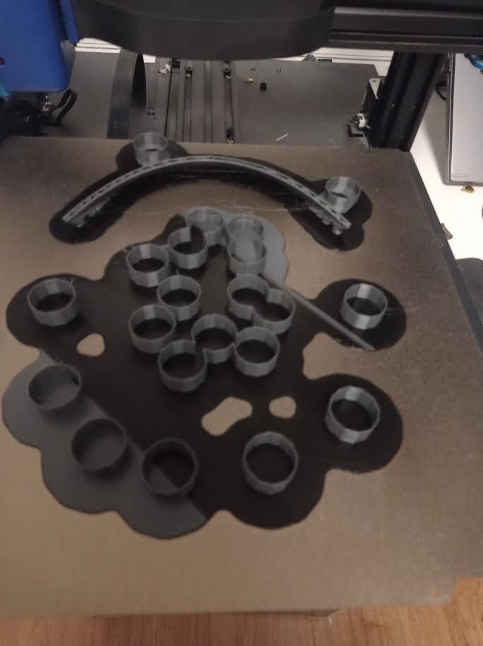

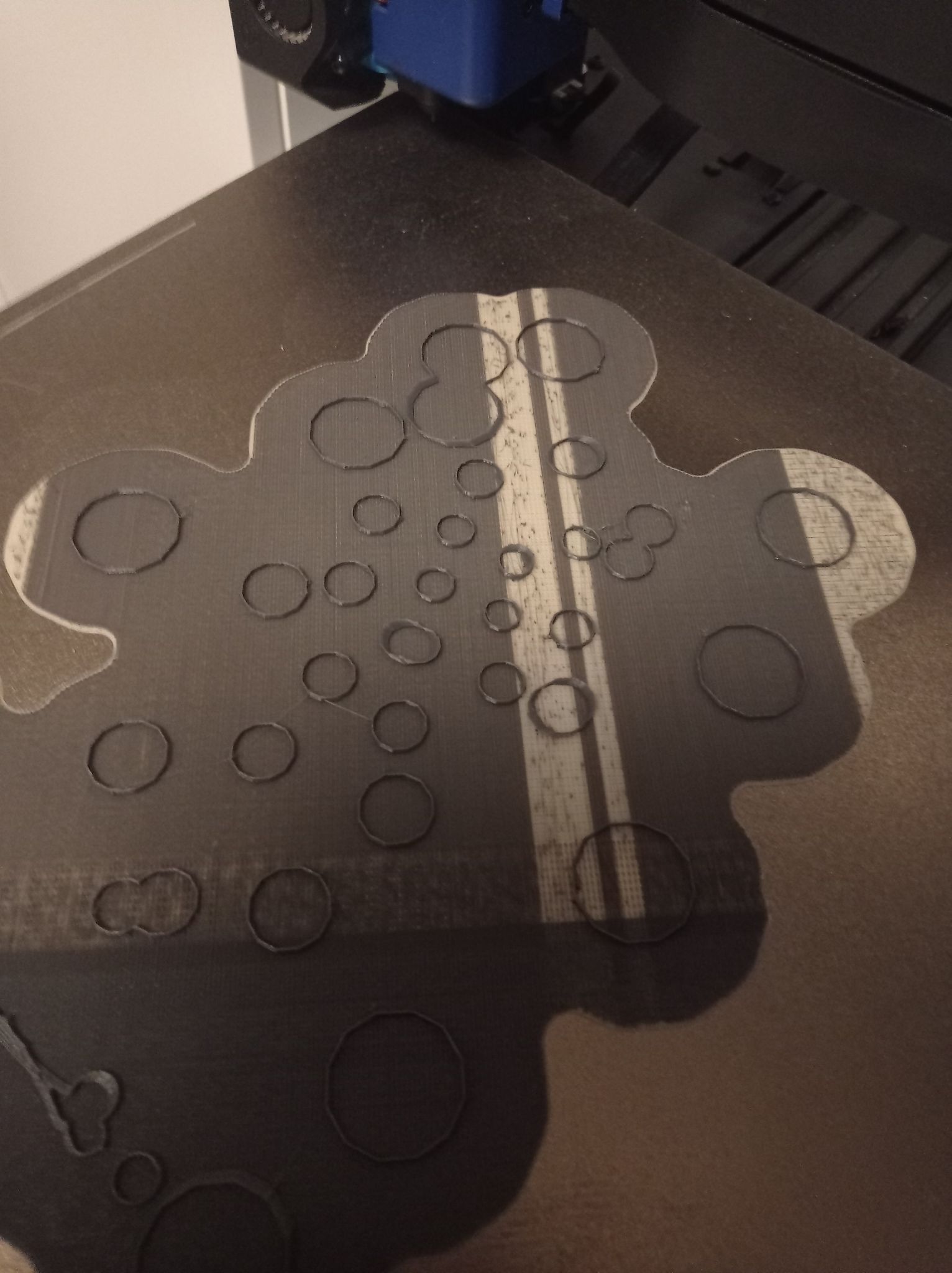

campana Posté(e) Février 9, 2025 Posté(e) Février 9, 2025 Bonjour à tous , je suis pas un expert concernant les imprimantes 3d , mais avec des tutos et vidéos , j'ai toujours pu résoudre mes problèmes , mais là , je cale . Depuis 3 jours , avec plusieurs tentatives et changements de buses et autres , mes impressions , au bout d'un certains temps , mon pla ne s'écoule plus mais l'impression continue( j'ai une artillery sidewinder x2) . mes impressions plantent à différents niveaux de hauteur et quand je fais fait un changement de bobine pour faire couler mon pla , celui ci coule nickel. Je ne vois pas du tout d ou ca peut venir et ne trouve aucun post sur internet pouvant me dépanner. comme dirais la princesse leia dans star wars( dont je suis fan ) , vous êtes mon dernier espoir.

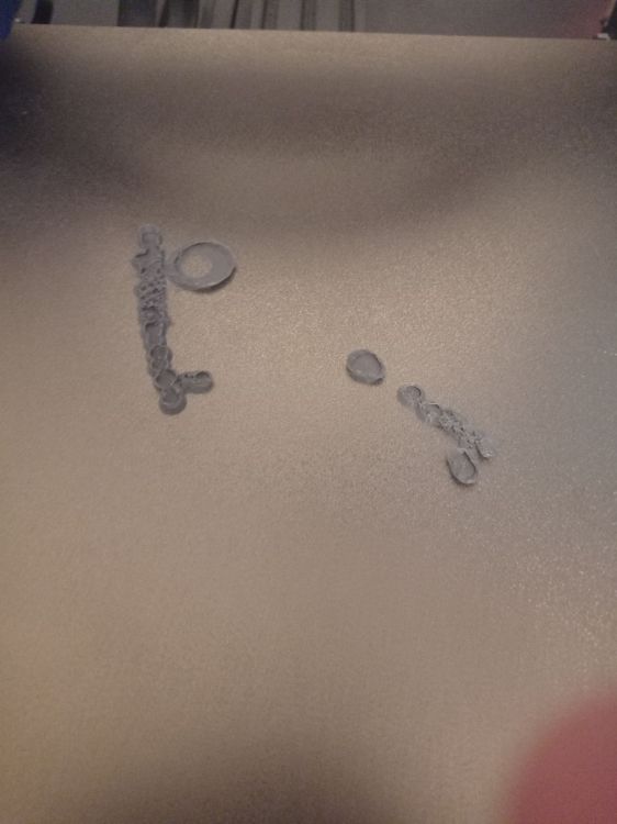

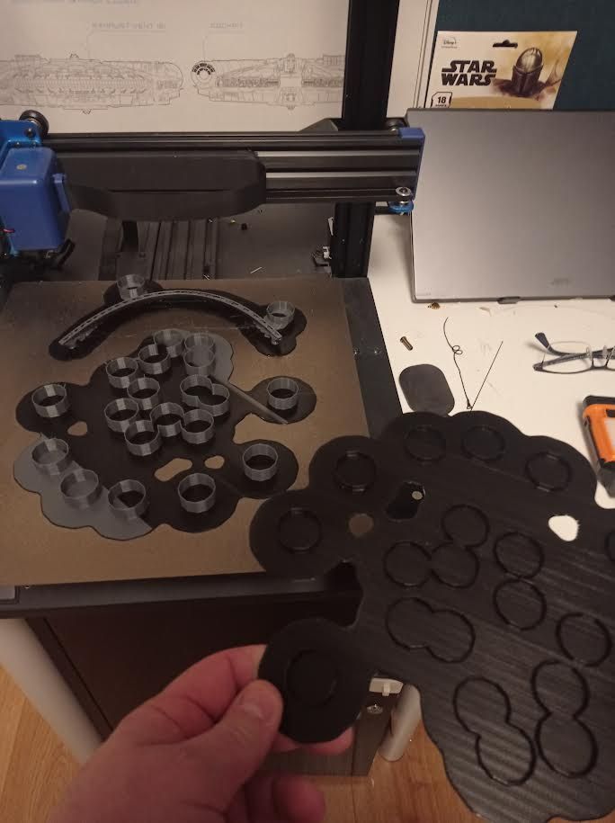

campana Posté(e) Février 11, 2025 Auteur Posté(e) Février 11, 2025 Au bout un certain temps et pas a une hauteur précise et même des manque d impression comme sur la photo.
