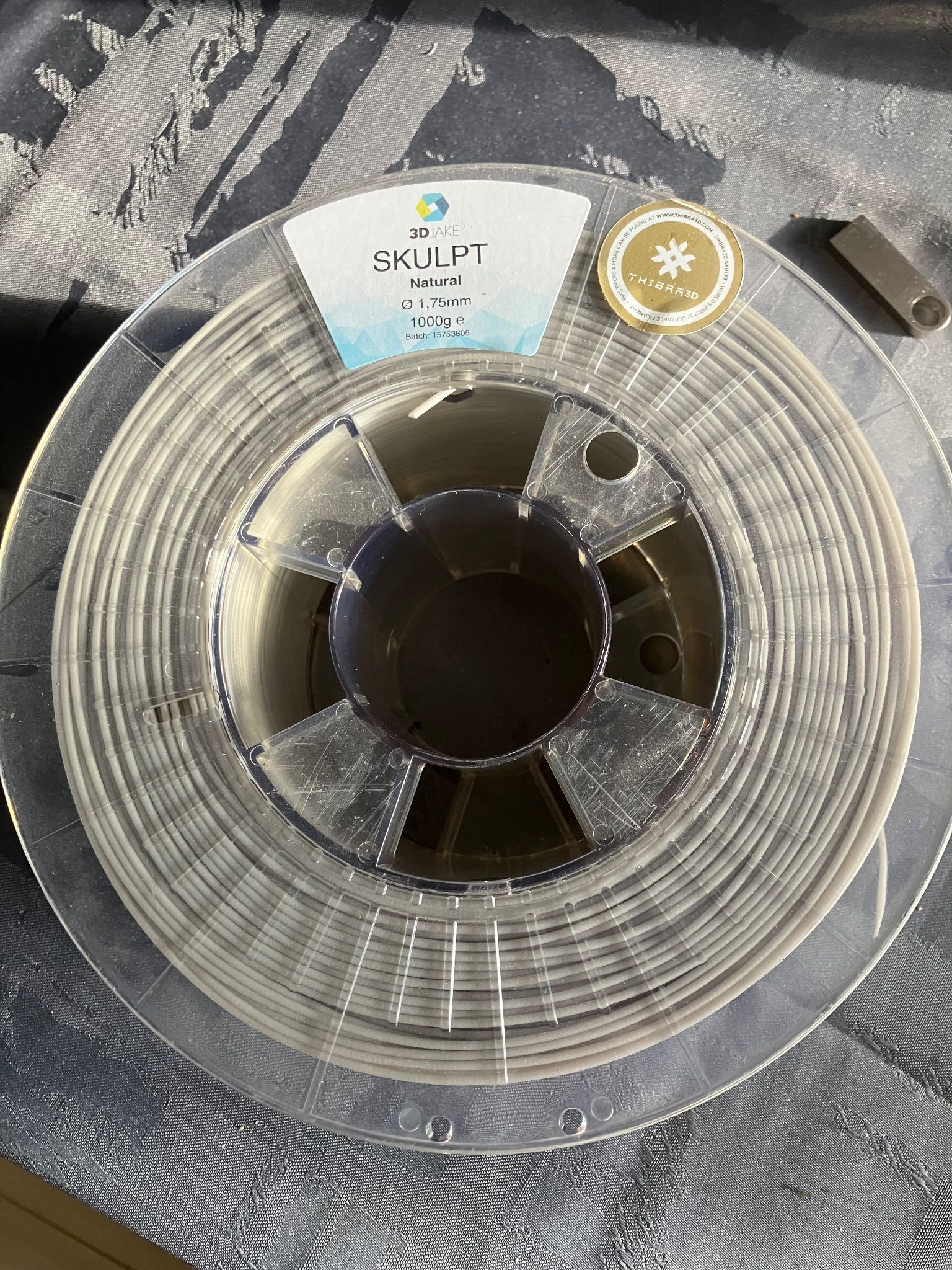

pjtlivjy Posté(e) Février 9, 2025 Posté(e) Février 9, 2025 (modifié) j'entame un sujet ouvert à tous bien sûr , l'idée est de parler des filaments disparus (si si ça existe ) , ceux auxquels on ne pense pas car peu commercialisé ou ceux qui ont une ou des caractéristiques particulières et peu utilisé car difficiles à imprimer etc etc je commence donc par un filament disparu, le THIBRA3D SKULPT proposé en 2018 assez confidentiellement par THIBRA une société Hollandaise bien connue dans le domaine de l'art, du design et de la décoration qui commercialise depuis un bon moment une gamme de matières plastiques techniques il s'imprime comme un PLA et peut être ensuite modeler entre 70 et 90 degrés ... indéfiniment disparus car il n'est plus disponible à la vente depuis un bon moment hélas (il ne me reste plus qu'une bobine entamée !) voici la gamme et le mode d'emploi ça permet énormément de choses, pré forme avant sculpture, moulage d'empreinte, thermoformage etc etc ... les amateurs de cosplay avaient à l'époque tout de suite percuté sur les possibilités Modifié (le) Février 9, 2025 par pjtlivjy 4

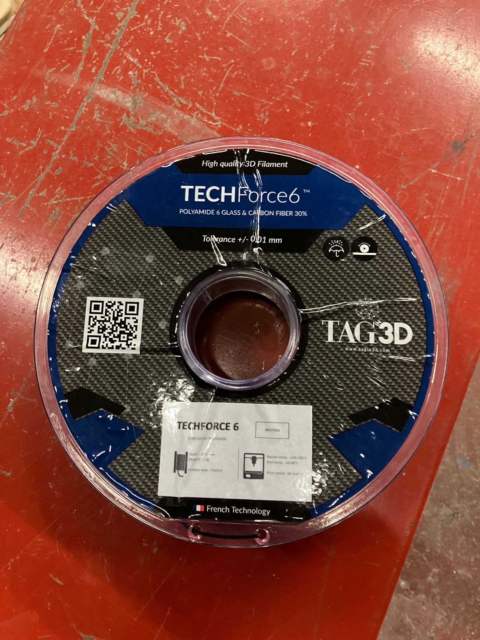

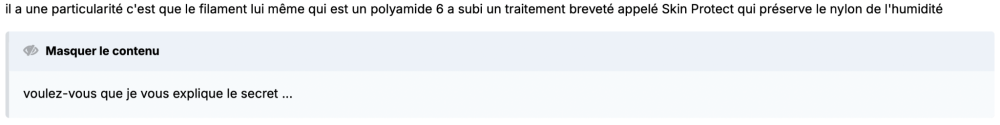

pjtlivjy Posté(e) Février 17, 2025 Auteur Posté(e) Février 17, 2025 (modifié) n'hésitez pas à participer amis et collègues du forum je continue avec un filament méconnu et exotique ... c'est le seul filament du marché à ma connaissance ou l'on trouve à la fois 20% de fibre de verre et 10% de fibre de carbone ... exotique car il est produit au Maroc, du moins par une filiale Marocaine d'un groupe Français ! il a une particularité c'est que le filament lui même qui est un polyamide 6 a subi un traitement breveté appelé Skin Protect qui préserve le nylon de l'humidité Révélation voulez-vous que je vous explique le secret ... méconnu car en fait personne ne comprend à quoi sert ce filament si mélanger de la fibre de verre et de la fibre de carbone est une combinaison connue dans le domaine du composite, ce qui est originale c'est d'avoir utilisé une formulation de PA6 avec une température d'utilisation inférieure à 47 degrés qui est sa TG (la température au delà de laquelle il devient caoutchouteux) beaucoup de PLA tiennent mieux en température Modifié (le) Février 17, 2025 par pjtlivjy 2
jcjames_13009 Posté(e) Février 17, 2025 Posté(e) Février 17, 2025 Super sujet à suivre Pas assez ancien dans le milieu pour avoir quelque chose à proposer A+ JC
pjtlivjy Posté(e) Février 17, 2025 Auteur Posté(e) Février 17, 2025 je comprends @jcjames_13009 mais il y a message caché dans le message ...
jcjames_13009 Posté(e) Février 17, 2025 Posté(e) Février 17, 2025 Je ne l'ai pas encore trouvé mais je ne désespère pas

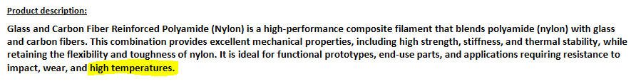

jcjames_13009 Posté(e) Février 18, 2025 Posté(e) Février 18, 2025 Ok c'était donc ça. Si je comprends bien, ce traitement rend (rendrait ?) le filament "hydrofuge" et donc plus besoin de sécheur. Cool ça dommage qu'il soit aussi cher https://www.tagin3d.com/en/shop/filament-nylon-force-1kg-16#attr=722,108,721 Par contre malgré ce traitement hydrofuge il est préconisé dans la fiche technique de le stocker au sec Il y a 12 heures, pjtlivjy a dit : ce qui est originale c'est d'avoir utilisé une formulation de PA6 avec une température d'utilisation inférieure à 47 degrés qui est sa TG (la température au delà de laquelle il devient caoutchouteux) Là je ne comprends pas. Il ne serait pas résistant à la température ? Alors que toujours dans la fiche technique il est précisé qu'il résiste à des hautes températures J'en apprends tous les jours sur le forum A+ JC
pjtlivjy Posté(e) Février 18, 2025 Auteur Posté(e) Février 18, 2025 effectivement leur fiche technique est troublante de contradictions @jcjames_13009 le problème venant de cette soit disant protection contre l'humidité le Skin Protect qui malgré le TM mentionné n'a jamais été breveté ni déposé en tant que marque soit dit en passant tous les nylons ne sont pas sensibles à l'humidité de la même façon, ils ont donc un filament centrale en PA6 dans lequel sont inclues les fibres de carbones et de verre qui est enrobé de PA12 qui est 4 à 6 fois moins hygroscopique que le PA6 (qui peut absorber 8 à 10 % de son poids en eau quand même !) alors je ne sais pas quelle technique d'interfaçage du PA12 avec le PA6 ils ont utilisé mais je peux te dire qu'étant dans le domaine du composite, c'est un véritable casse tête Chinois qui plus es si tu as des fibres de verre et de carbone au milieu résultat de l'opération car au boulot on en avait reçu une bobine en échantillon, ça ne résiste pas en température, à 45 ça commence déjà à s'assouplir et à calibrer c'est une misère ... 1
