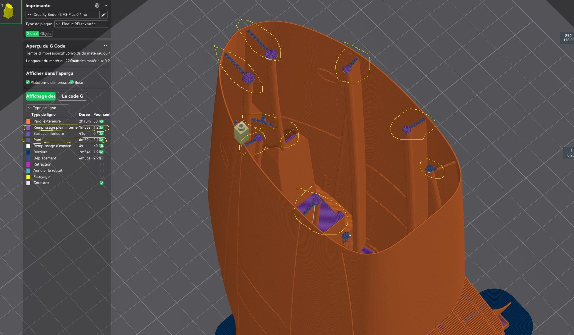

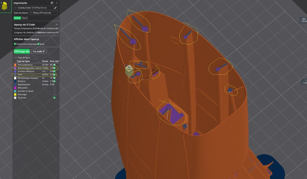

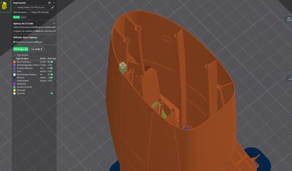

J'ai de nouveau une petite question sur une impression avec Creality Print.
Bon je vais étudier le logiciel un peu mieux mais je ne parvient pas à supprimer des "ponts" et "remplissages" non souhaités.
Sur la piéce ci-dessous, j'ai des tubes creux qui vont de haut en bas mais qui à l'impression se retrouvent bouchés en partie supérieure a cause de 2 types de lignes qui sont désignés sous  "Pont" et "Remplissage interne" dans l'apercu à gauche.
Si je les décoche c'est parfait, mais comment faire pour que ces 2 "options" ne s'impriment pas ?

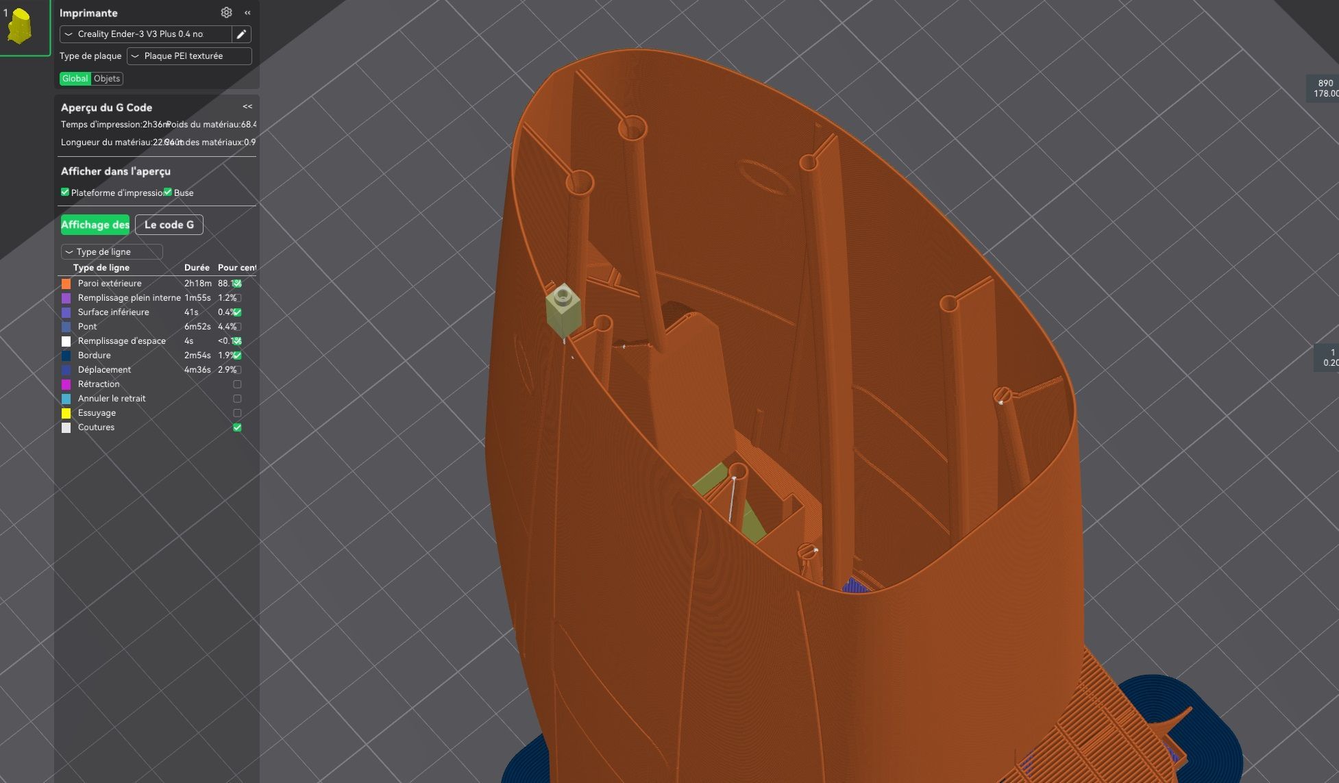

La première image montre ce qui s'imprime avec les 2 types de lignes à supprimer.
La deuxième image montre ce que je veux faire. J'ai juste décoché les 2 types de lignes à gauche mais elles s'impriment tout de même.
Merci d'avance.
Patrick

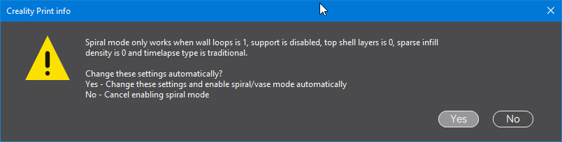

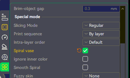

C'est une impression en mode vase ?
( avec "Others", "Spiral Vase" (Spiralisation des contours) d'activé ?

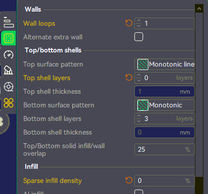

Si tu n'as pas activé le mode "Spiral vase" alors vérifie la valeur de
"Strength", "Top/bottom shells", "Top shell layers" et si pas à 0 là passer à zéro
pour ne pas avoir de couches de dessus et donc pas de pontage à faire pour ces couches du dessus.
Salut,
Oui je suis en mode vase. Désolé j'ai oublié de le préciser.
Le Top shell layers est bien à 0. Ca ne viens pas de la.
J'ai essayé sans succés de chipoter dans les ponts et les surplombs.
Le problème reste...🙁
il y a 18 minutes, Ptilou a dit :
Je n'avais pas fait attention.
En fait, le fait que dans l'aperçu ce sont des "Remplissage plein interne" me dit qu'il faut plutôt regarder coté infill/remplissage que paramétrage des pontages.
Sans le .3mf du projet de cet objet ou capture d'écran des paramètres ( en mode advanced) pas simple de t'aider plus.

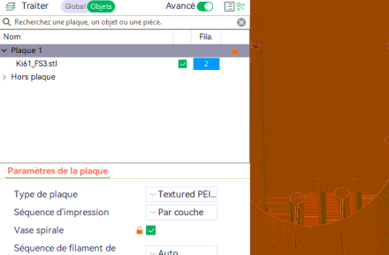

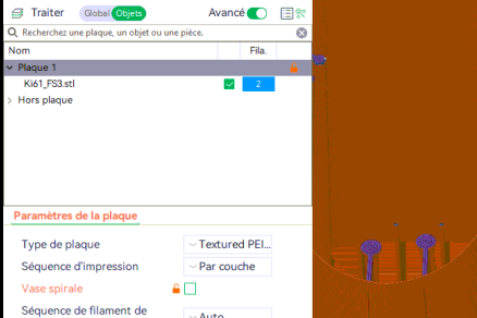

Bon j'ai trouvé la cause....
Le mode vase était bien activé dans "Global" mais pas dans "Objet"
Si je l'active dans "Objet" seul, ou des deux côtés les trous ne sont pas bouchés.
Si je l'active uniquement dans "Global" les trous sont bouchés.
Je ne vois pas pourquoi il faut l'activer des 2 côtés séparemment ?
Je te joint le .3mf si tu veux vérifier que c'est bien la cause.

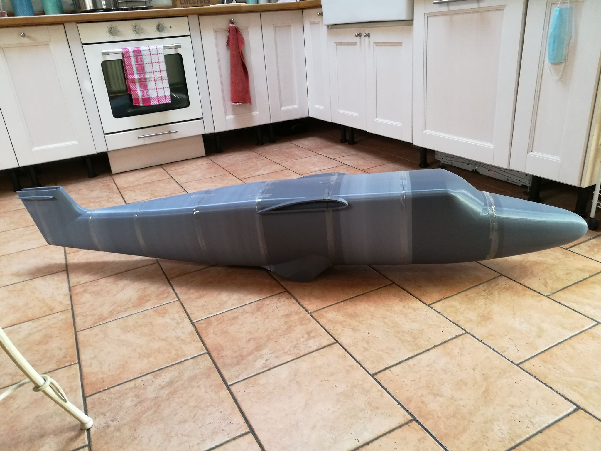

Dernièrement j'ai utilisé du PLA+ pour imprimer un master de fuselage qui me servira à fabriquer un moule en fibre de verre.
Je te mets une photo.
