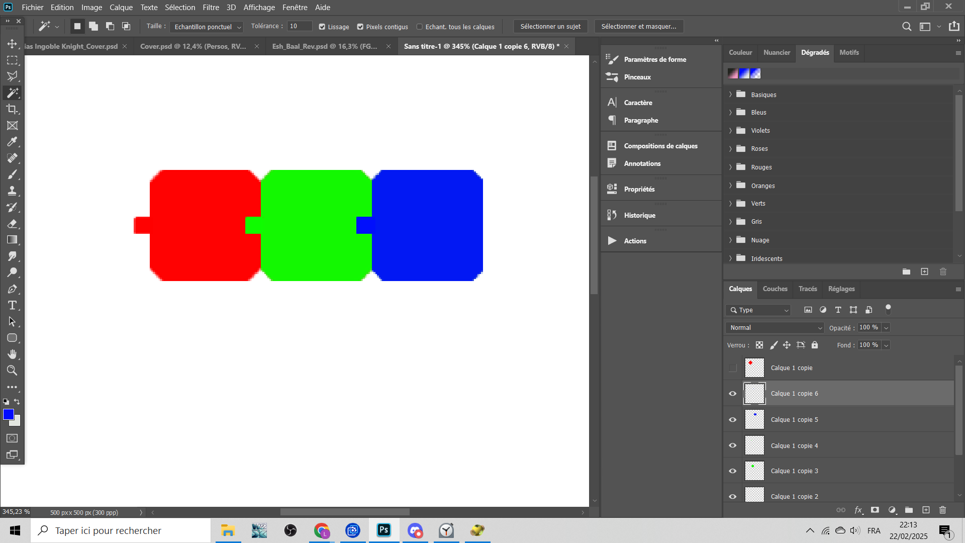

Donc j'essaie de créer un décalage entre l'emboitement de chaque cube. Jusque là ça marche, si on crée un décalage entre chaque cube de 2mm, les cubes viennent s'emboiter sur les tranches du plateau de 2mm et seront stables.
Mais voici le PROBLEME : si l'on veut créer le décalage, on peut par exemple faire un trou de 2mm de profondeur, et la partie qui va s'insérer fait 4mm de long. Donc on aura 2mm d'écart entre chaque cube, donc le déplacement viendra se poser sur les tranches de 2mm.
MAIS sur le dernier cube, la partie qui s'insère fera bien 4mm et dépassera sur la case suivante. Donc si un joueur doit poser son déplacement à cet endroit la, ça ne sera pas possible...
J'ai l'impression que ce que je souhaite réaliser n'est pas réalisable. Ou alors il y a une astuce à laquelle je ne pense pas...
@PPAC Je pense avoir trouvé une solution, plus simple en plus. Ne t'embête pas plus, grâce à ce que tu m'as déjà fait, j'ai pu avancer grandement. Je vérifie de mon côté que ça peut correctement fonctionner.
@pjtlivjy Est-ce qu'on parle de ça en MP ou tout se passe ici ? 🙂
PS : Première vidéo tuto OpenSCAD et j'ai tout compris 😄

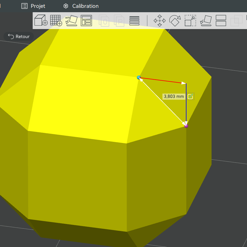

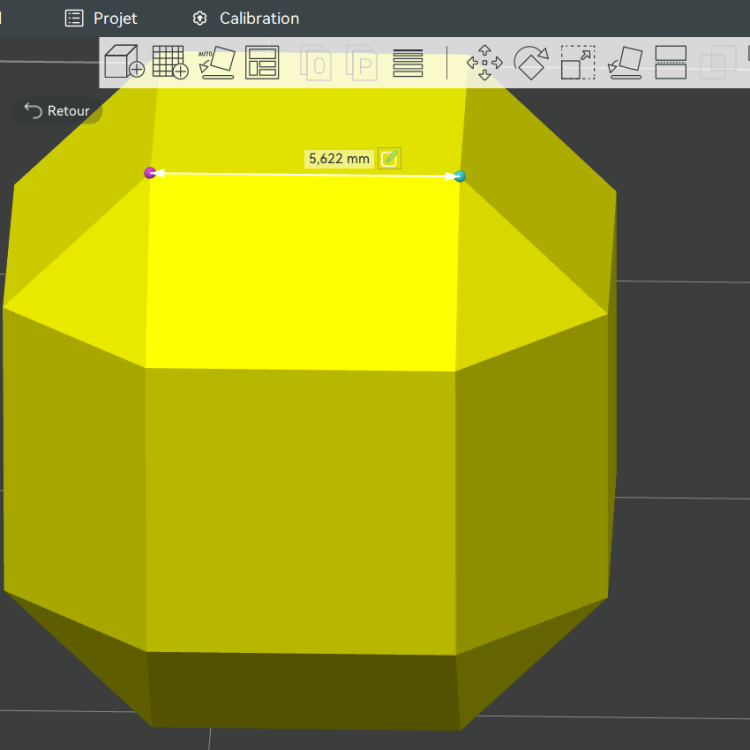

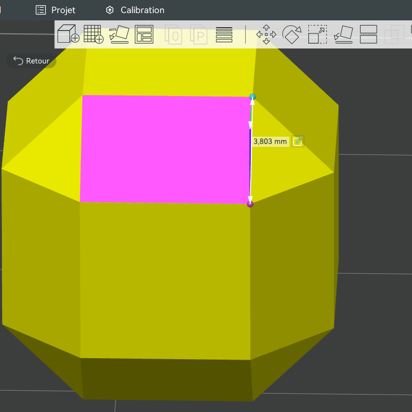

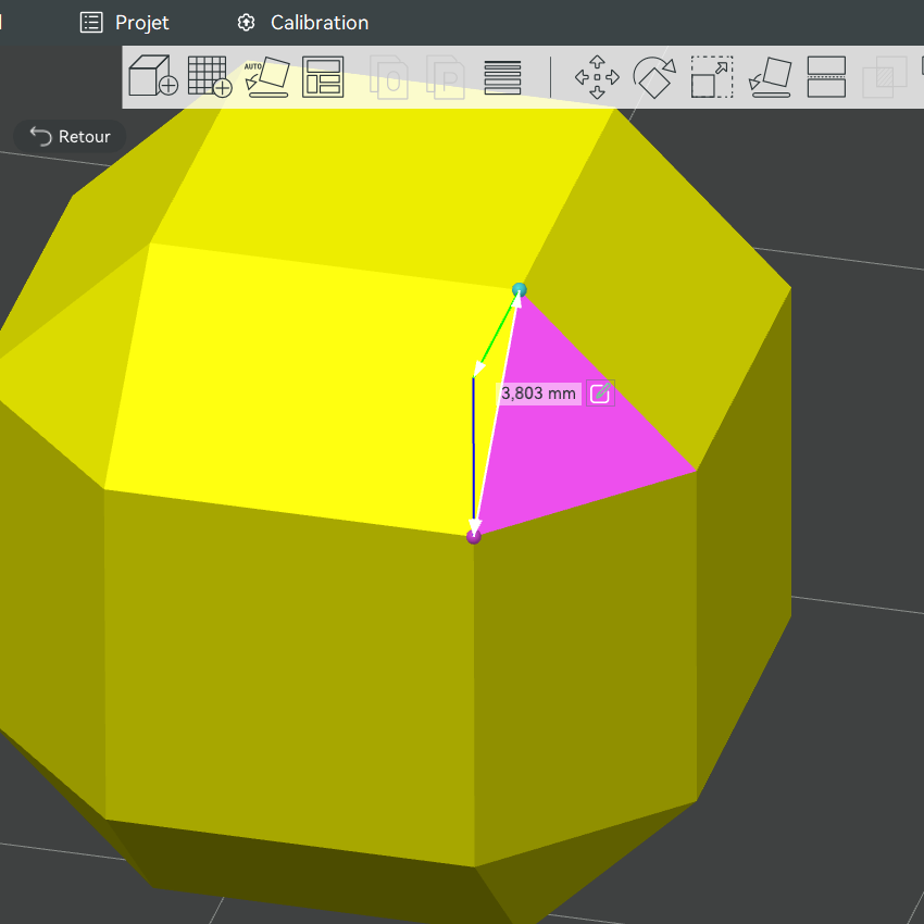

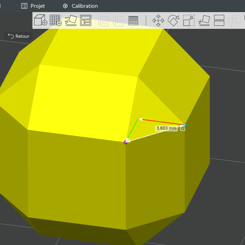

EDIT : Voici l'idée, utiliser des cubes coupées aux arêtes. On arrive à créer un écart sur le bas des cubes avec une forme simple.
D'ailleurs, question technique : Comment une imprimante peut imprimer des formes comme cela, il y a un soucis de "gravité" au moment d'arriver dans les coins x) Je suppose qu'il faut imprimer en faisant la petite partie à la fin, mais comment l'imprimante peut faire les coins inférieurs sans que le plastique tombe à plat ?
Modifié (le) par mens59
Il y a 12 heures, mens59 a dit :
Si l'angle des porte-a-faux et trop important pour correctement les imprimer avec la hauteur de couche du tranchage/d'impression
alors sous le trancheur, il faut cocher l'ajoute de "support d'impression" (Structure qui servira à "porter" ce qui serait imprimé dans le vide sinon.).
Il y a 11 heures, PPAC a dit :
Ah d'accord, encore quelque chose d'appris, merci. Mais du coup il faut des supports pour chaque forme spécifique ? Pour faire les trous dans le cube par exemple, il faut un support qui va permettre d'imprimer autour, et ensuite ou retire le support ?

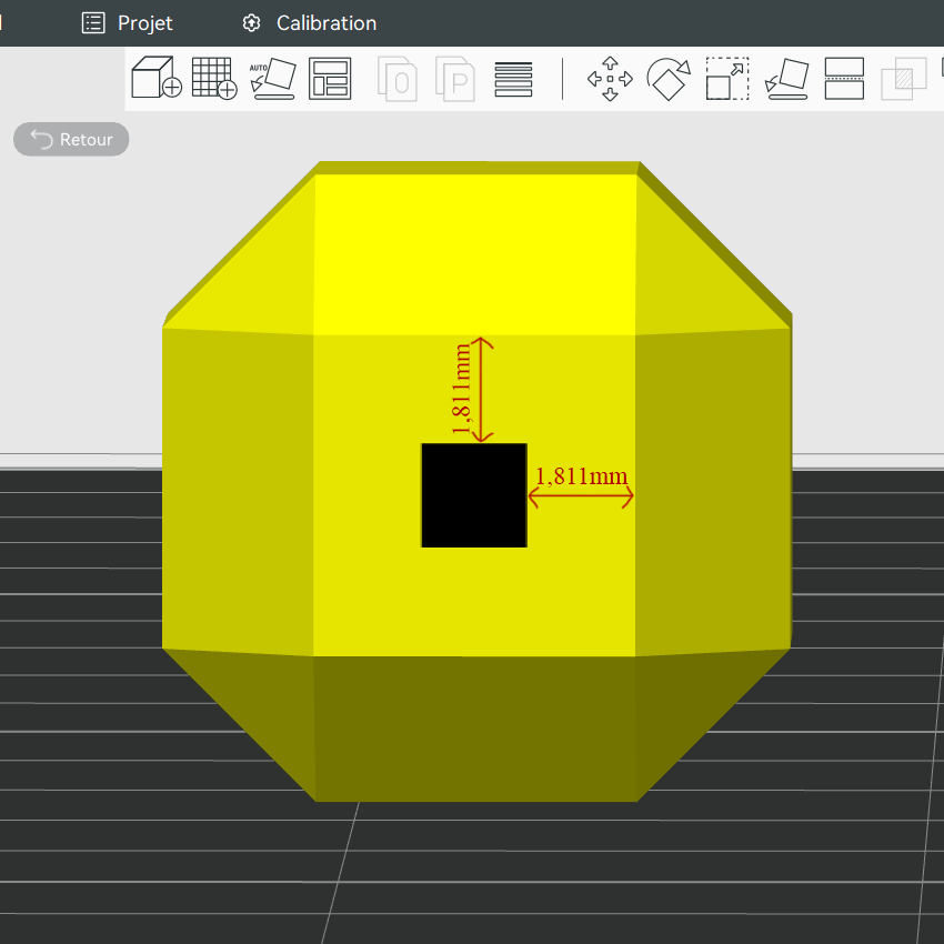

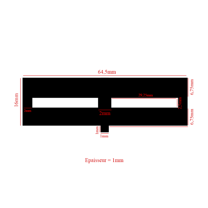

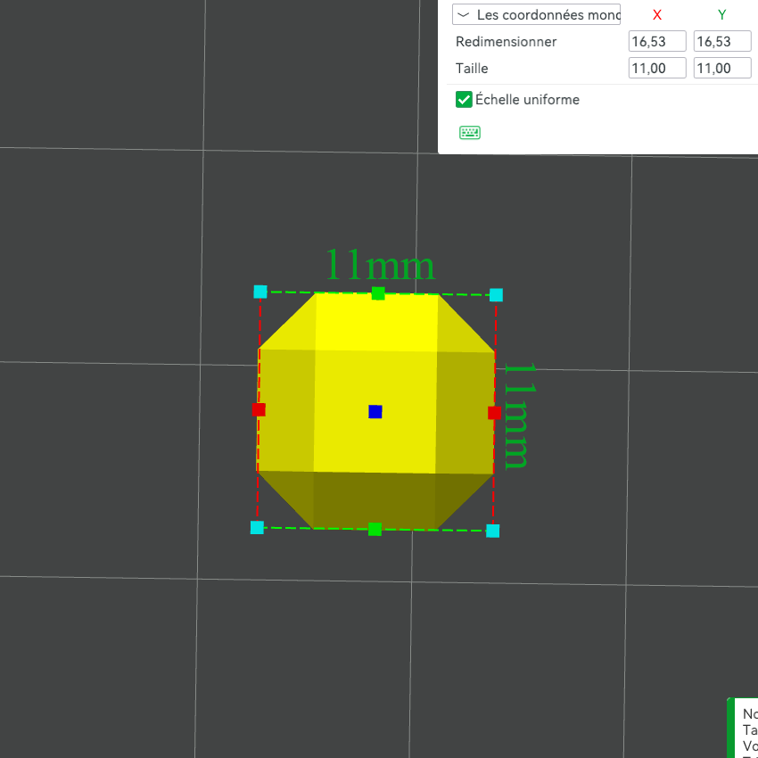

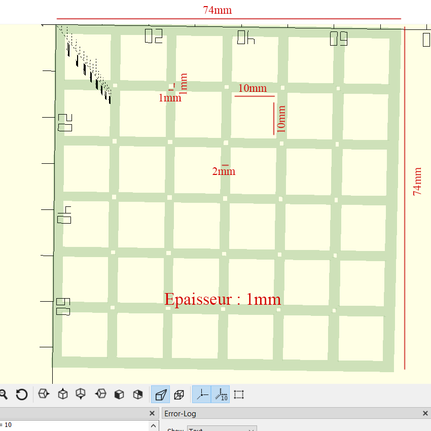

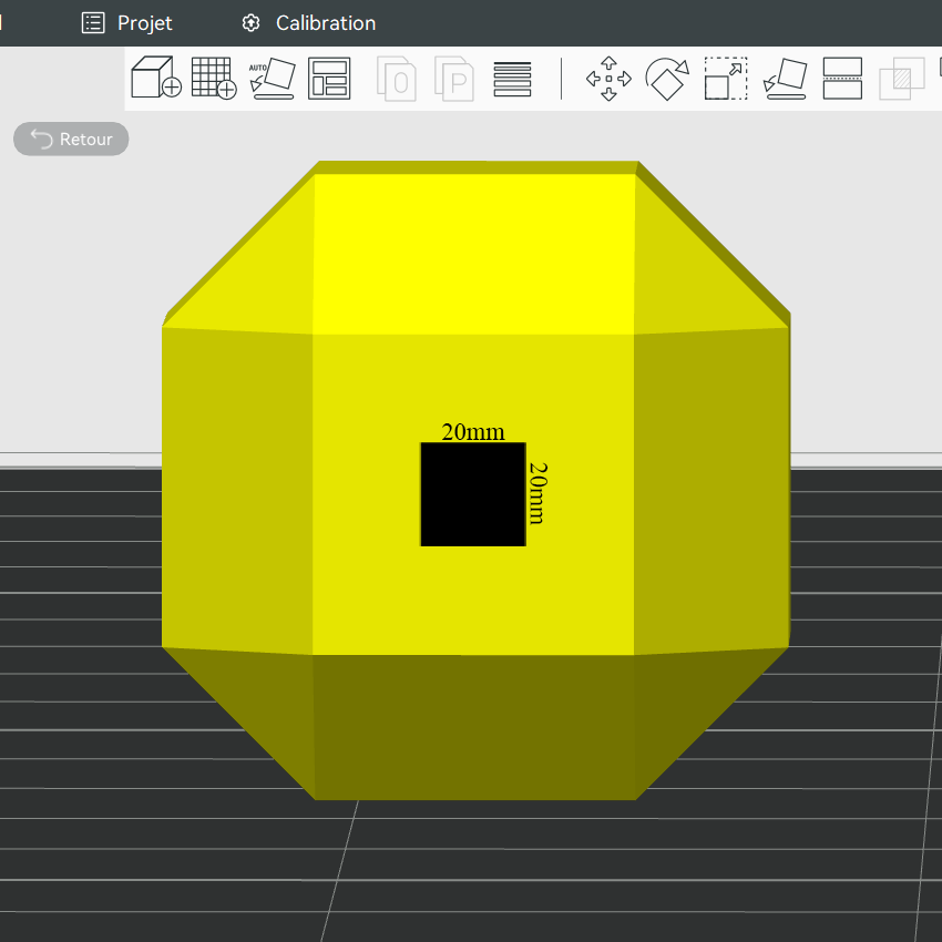

Me revoilà @pjtlivjy ! Est-ce que c'est assez précis comme ça ?
Révélation
_0008_11mm-copie.thumb.png.ece7fc53c806c78a01ac84a4db9729af.png_0007_Calque-2.thumb.png.5c32898df4ba48fa276aae9200c04a2f.png_0006_Calque-3.thumb.png.94b8a8e193f94c9bc7c11f818d7855b4.png_0004_Calque-6.thumb.png.7c6583c5a9e3d115145cc9cb1e31bd58.png_0003_Calque-7.thumb.png.46cb4425366f4c30e90f7324b10cb066.png_0002_Calque-8.thumb.png.8ca90b74dd91ef553ea67348ae27f859.png_0001_20mm-copie.thumb.png.2ea4df7eb94e561e8c2c171791d41b0a.png_0000_1811mm-copie.thumb.png.e18fa180f24c11058a95a4a7e07c29a2.png
Et ici on a le plateau et ce qui représente une barrière (elle doit pouvoir se caler dans les petits trous du plateau)
image.thumb.png.50779ebf28cdd49b6d9d55beb6821072.pngimage.thumb.png.9075706c54a23cfa79b1ebdce4e4b842.png
Ah oui, sur le cube, le carré noir doit être un trou sur chaque face sauf 1, sur 1 face il faut que ça soit une partie qui ressorte, pour s'emboîter dans les trous des autres cubes.
Je n'arrive pas à me rendre compte si faire du 1mm d'épaisseur rend l'objet fragile ou pas avec des dimensions finales ?
Pour le matériau utilisé je n'en ai aucune idée. Je souhaite que tout s'emboîte en tenant assez solidement ensemble mais que l'on puisse les détacher sans trop forcer.
Il ne faut pas que ça soit trop lourd.
Etant donné que c'est un PROOF of CONCEPT pour voir si tout s'emboîte correctement, n'hésite pas à utiliser le moins coûteux je pense.
N'hésite pas à me faire un retour si je suis complétement à côté de la plaque xD
