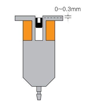

Salut,
Tu peux régler la vis en haut du BLTouch:
Citation
la distance entre l'extrémité haute et l'aimant (noyé dans l'aiguille) est peut-être légèrement différente
Modifié (le) par pommeverte
