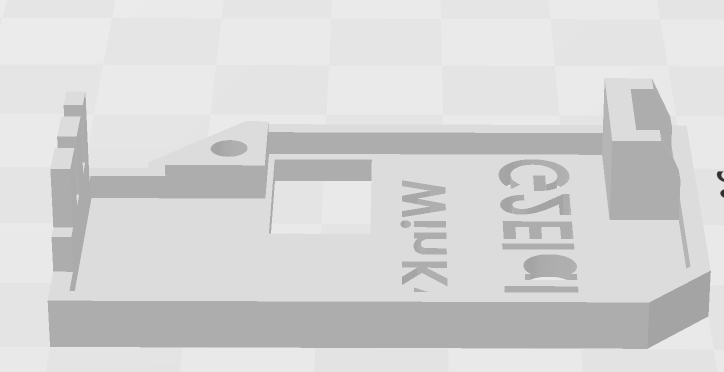

Mirage47 Posté(e) Février 23, 2025 Posté(e) Février 23, 2025 (modifié) Bonjour Sur ce fichier STL, je souhaite combler le rectangle et diminuer la hauteur du morceau de droite Merci pour votre aide A+ Modifié (le) Février 23, 2025 par Mirage47

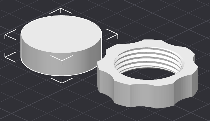

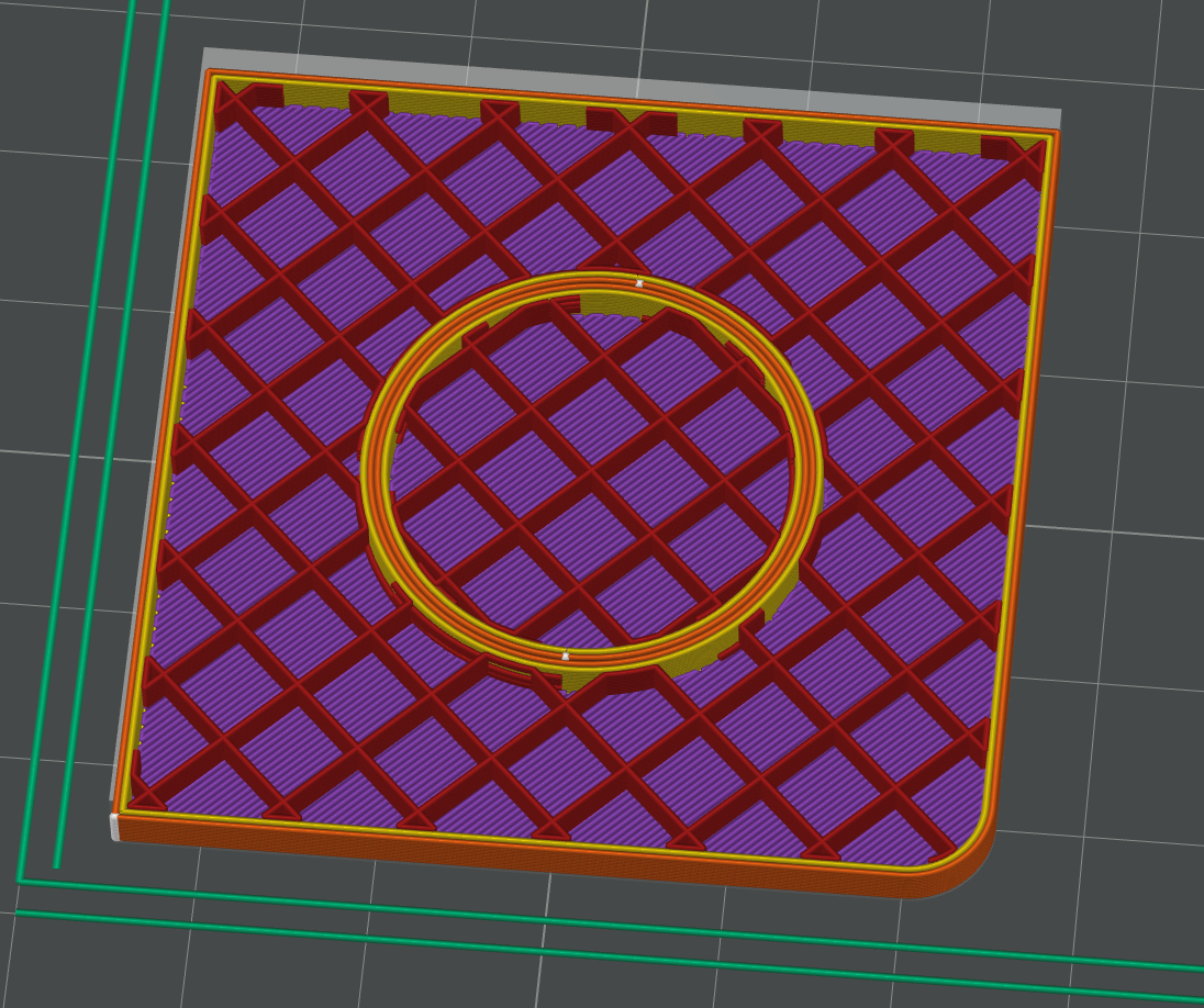

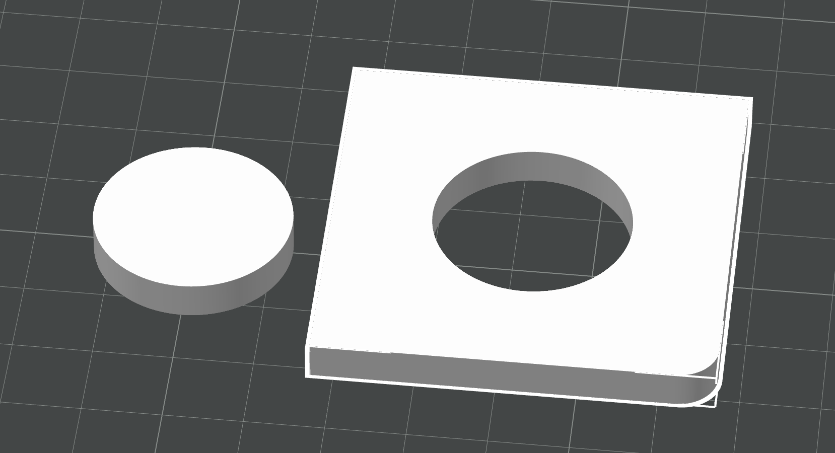

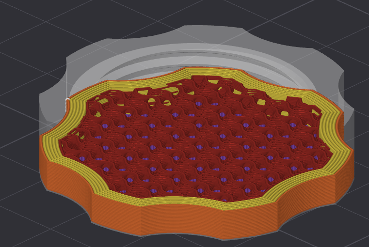

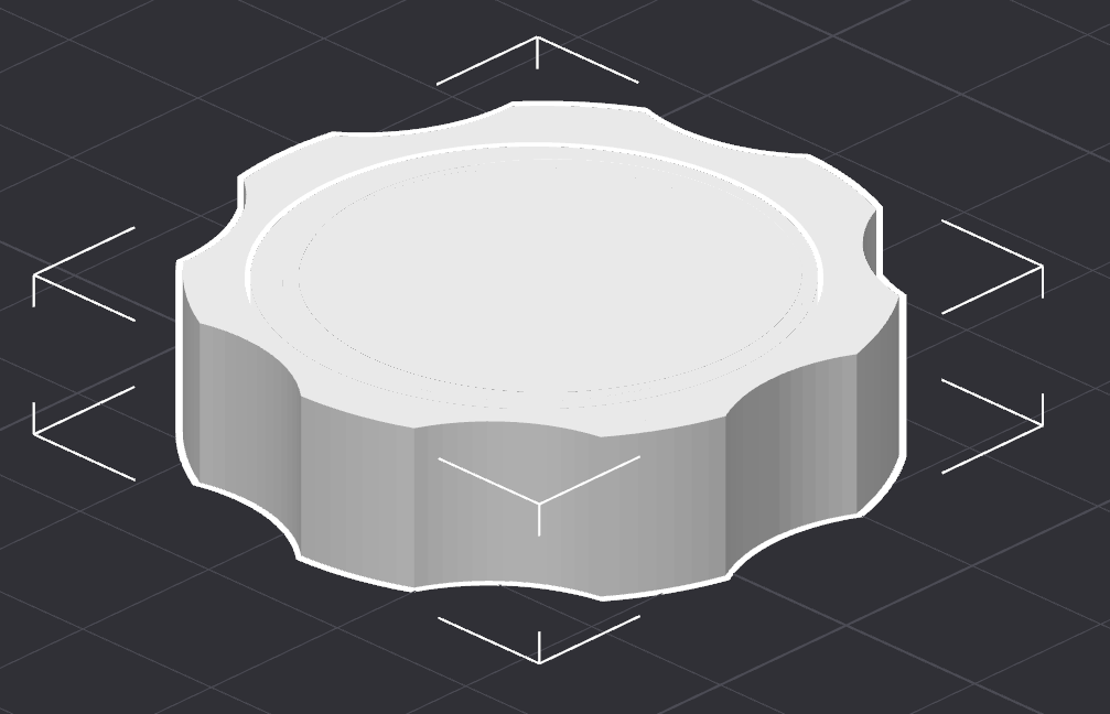

jmarie3D Posté(e) Février 23, 2025 Posté(e) Février 23, 2025 C'est faisable directement dans le slicer (au moins dans Prusaslicer) en ajoutant/soustrayant des cubes
Oikos Posté(e) Février 23, 2025 Posté(e) Février 23, 2025 (modifié) Je rajouterai même sous orca-slicer ou bambustudio. Regarde les vidéo youtube de technapa avec ces Slicers sous le sujet "les primitives" et "découpe d'un objet" ... Modifié (le) Février 23, 2025 par Oikos
pjtlivjy Posté(e) Février 23, 2025 Posté(e) Février 23, 2025 attention en le faisant à partir d'un slicer, le résultat de l'impression ne sera pas le même que si @Mirage47 reprend le STL

Oikos Posté(e) Février 23, 2025 Posté(e) Février 23, 2025 (modifié) Juste assembler les deux pièces en une seule en prenant soin de côté à la même hauteur dans le redimenssionement. Ici effectivement sous bambustudio mais aussi sous orca-slicer ... Modifié (le) Février 23, 2025 par Oikos
pjtlivjy Posté(e) Février 23, 2025 Posté(e) Février 23, 2025 c'est ce que j'ai évidemment fait comme le montre mes copies d'écran @Oikos
Mirage47 Posté(e) Février 24, 2025 Auteur Posté(e) Février 24, 2025 Bonjour J'ai reussi avec 3D builder en fusionnant un rectangle et en soustrayant un autre Merci bien 1
