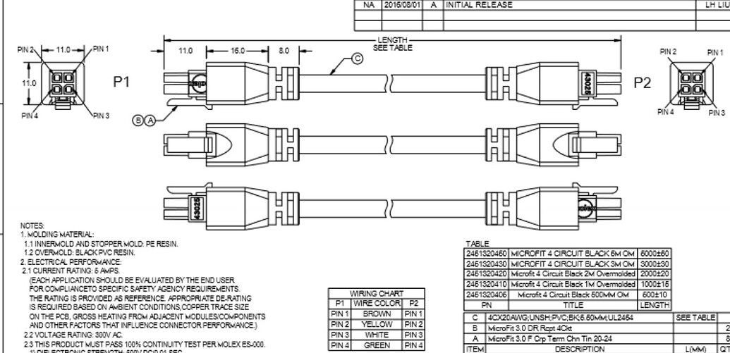

Pour ceux qui voudraient déplacer le hub buffer de l'AMS situé a l'arrière de l'imprimante on doit pouvoir (pas essayé) commander le câble HUB avec connecteurs 4 broches là
https://www.digikey.fr/en/products/detail/molex/2451320410/6565374
Ils ont plusieurs longueurs dispo. Avec la spec on doit pouvoir le trouver ailleurs je ne sais pas
987651-4661.pdf
Pour info Bambu ne vend que le câble d'origine de 26cm de long
Il y a aussi les versions avec connecteurs 6 broches. Mais le câble de 1m50 est dispo chez Bambu Lab
https://eu.store.bambulab.com/collections/spare-parts-for-ams/products/bambu-bus-cable?variant=48836361290076

EDIT
Attention le câble Bambu Lab n'a pas un cablage standard 🤬
Voir mon 2e post ci dessous

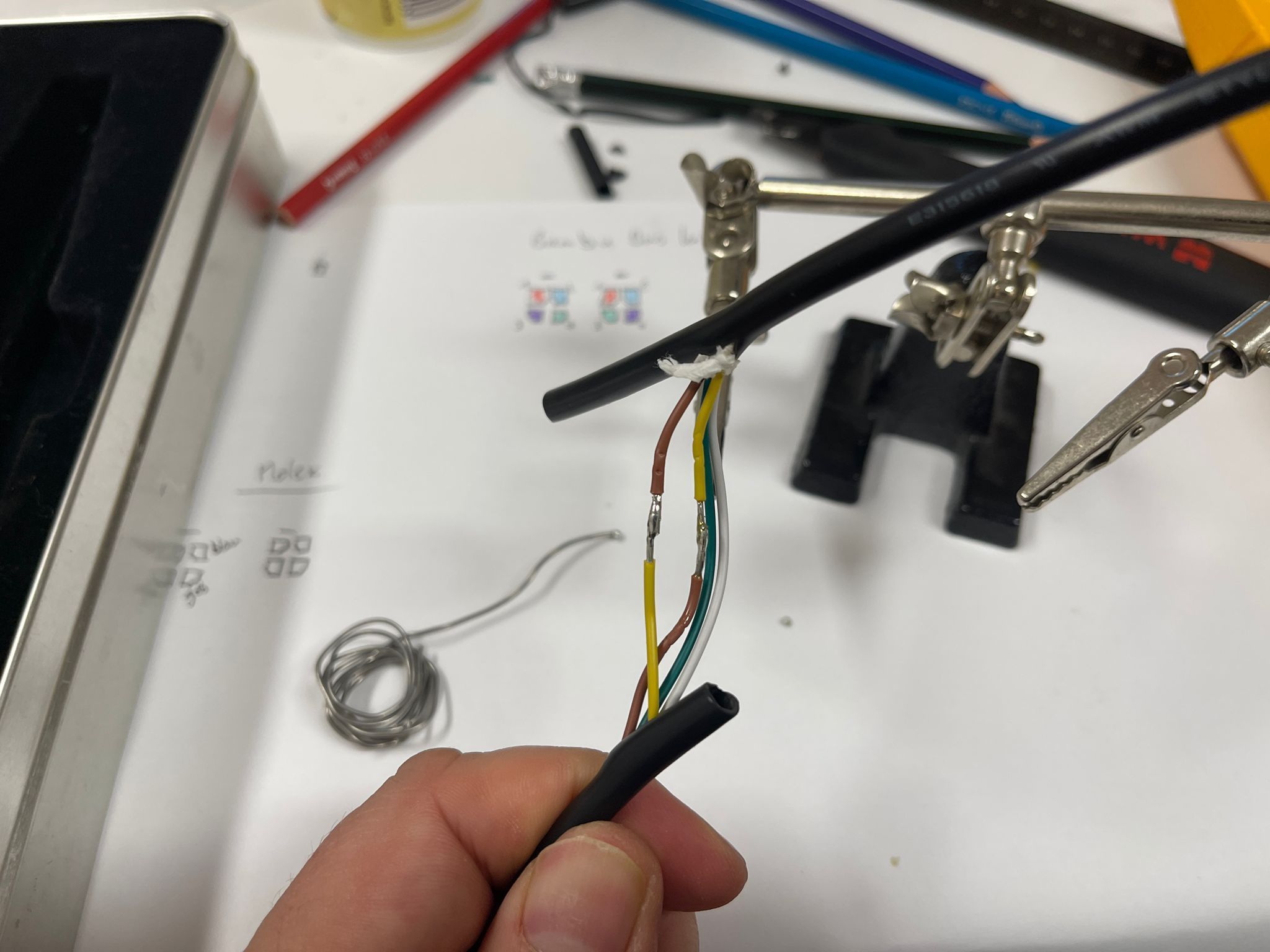

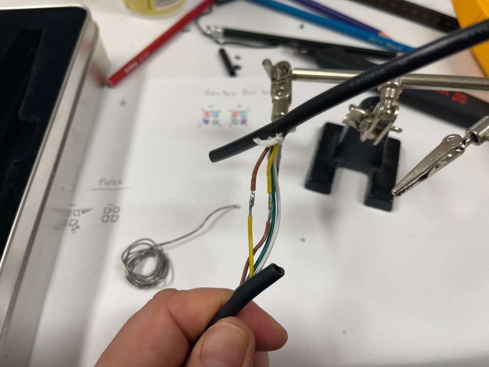

Bon il semble que je sois allé un peu vite 🥴 Le câble Bambu Lab n'a pas un cablage standard 🤬
Une solution consiste à inverser les 2 câbles qui ne sont pas standards. Bornes 1 marron et 2 jaune.
2e solution, couper et rallonger le câble d'origine en soudant un morceau de câble 4 brins au millieu
3e solution trouver une rallonge avec un connecteur mâle et un connecteur femelle. Faut que je cherche où trouver ça
Une dernière solution, si l'on n'a pas besoin de beaucoup rallonger le câble, est d'utiliser la câble pour l'AMS Light qui est un peu plus long. Un peu plus de 30cm de ce que j'ai pû lire.

La où je me suis fait avoir c'est que le post avait la mention résolu avec la description de la solution au debut. Donc je n'étais pas allé plus loin.
Mais je suis tombé sur un autre post qui parlais de ce pb de câblage. Et en lisant l'intégralité du post initial effectivement quelqu'un mentionnait que le câblage de Bambu Lab n'était pas standard.
L'honneur est sauf j'ai pu m'en apercevoir et corrigé 😥
