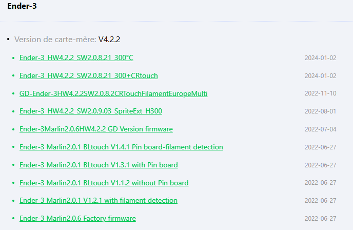

pc80 Posté(e) Mars 1, 2025 Posté(e) Mars 1, 2025 bonjour a tous je possède une Creality Ender-3X de 2020 ecran bleu depuis ce matin, carte mère V4.2.2 j'ai testé de réinstaller le firmware, pris plusieurs sur le site creality , mais rien de fonctionne bon je ne suis pas un pro de l'informatique non plus et je ne sais pas quel firmware est réellement d'origine dessus, je met en PJ ce que j'ai trouvé mais sur le site , il ne parle pas de la 3X , il n'y a que ender 3 , ou ender 3 v2 est ce que quelqu'un sait quel firmware serait installé sur cette version ? et il faut bien mettre le fichier BIN sur carte SD et redemarrrer ? merci pour toute réponse bien a vous Pierre
RFN_31 Posté(e) Mars 1, 2025 Posté(e) Mars 1, 2025 Bonjour, Vu le peu de différence entre la Ender 3 et la Ender 3X, considère que tu as une Ender 3: https://www.lesimprimantes3d.fr/comparateur/imprimante3d/creality-3d/ender-3x/ Si tu n'as pas modifié ta machine (BL Touch ou détecteur de fin de filament), tu devrais essayer le 5ème ou le dernier de ta liste.
pc80 Posté(e) Mars 1, 2025 Auteur Posté(e) Mars 1, 2025 il y a une heure, RFN_31 a dit : Bonjour, Vu le peu de différence entre la Ender 3 et la Ender 3X, considère que tu as une Ender 3: https://www.lesimprimantes3d.fr/comparateur/imprimante3d/creality-3d/ender-3x/ Si tu n'as pas modifié ta machine (BL Touch ou détecteur de fin de filament), tu devrais essayer le 5ème ou le dernier de ta liste. ok merci, elle est toujours d'origine j'ai effectivement essayé le dernier, mais rien ne se passe j'ai vu des tutos qui disent de changer la carte mere ?mais qui disent aussi pour certains que çà ne marche pas non plus on dirait que çà pue mon affaire?
RFN_31 Posté(e) Mars 2, 2025 Posté(e) Mars 2, 2025 Il fallait tenter le firmware, mais le fait que ton écran bleu est apparu soudainement à l'allumage n'est pas bon signe. Tu peux cependant vérifier que ton écran est bien branché sur la CM. Sinon, un échange de la CM est probablement à envisager. Et comme il est peu probable que tu trouves une cm 4.2.2, il te faudra prendre une 4.2.7
