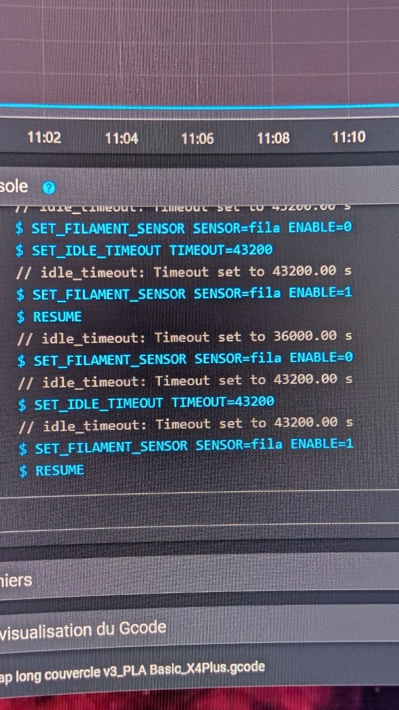

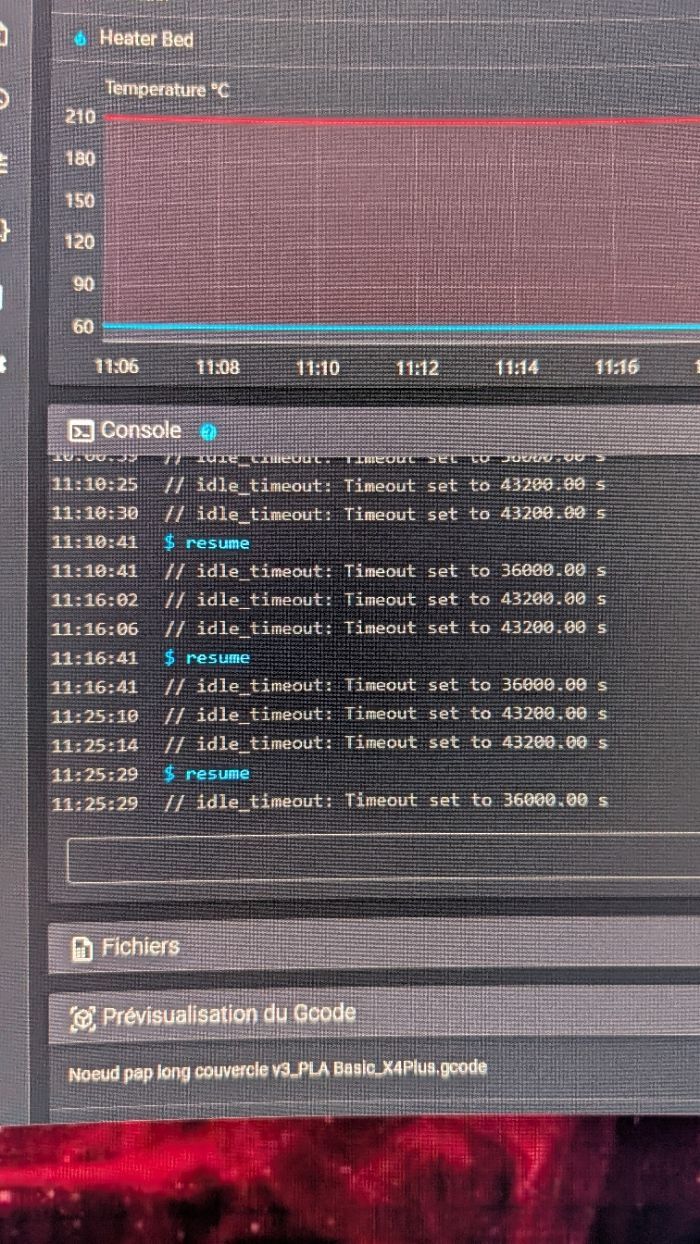

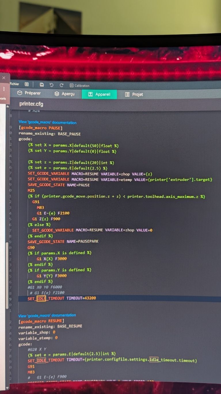

Gabidospi Posté(e) Mai 23 Auteur Posté(e) Mai 23 (modifié) Merci @MrMagounet! Toujours présent pour donner les bonnes infos/conseils! Du coup j'en, profite pour en poser une autre: - depuis 2 jours j'ai un problème d'arrêt intempestif de mon imprimante pendant l'impression, sans aucun message d'erreur. L'impression s'arrête et la tête se lève en Z. Les ventilos/ températures sont gardées. Il suffit juste de cliquer sur le bouton "Retour" de l'écran ou RESUME sur Fluidd pour que l'impression reparte. Toutefois, je viens de remarquer quelque chose d'intéressant peut-être, dans la console Fluidd, j'ai des lignes qui s'affichent SET_FILAMENT_SENSOR SENSOR=fila ENABLE=0 et puis SET_FILAMENT_SENSOR SENSOR=fila ENABLE=1, mais pas tout le temps. Je n'arrive pas à savoir quand est-ce que ca passa en 0 / 1 mais j'ai l'impression qu'il passe en zero lors de l'arrêt et puis une fois que le Z augmente il repasse en 1, ce qui me pousse à chercher la panne du côté du détecteur de filament. En revanche sur la deuxième photo on voit bien que les derniers arrêts ces lignes ne s'affichent plus.?!?!? Mais il y a cette fois-ci deux commandes idle_timeout différentes, une le paramétrant à 43200 et l'autre à 36000 s. Le 36000 vient de la config de l'imprimante et le 43200 de la macro "PAUSE". Donc on dirait que ca vient de cette macro, dans laquelle le mouvement du Z déclencherait la macro. Mais je ne suis pas sûr .... Modifié (le) Mai 23 par Gabidospi
MrMagounet Posté(e) Mai 26 Posté(e) Mai 26 J'ai vue que tu avais potentiellement résolue ton soucis si tes testé capteur de filament déconnecter sont concluant le soucis est lié a ce dernier. Une autre possibilité c'est si tu as ajouter la fonction object cancellation qui parfois créer des soucis sur la SW X4 plus car la version de klipper est trop ancienne.
Gabidospi Posté(e) Mai 26 Auteur Posté(e) Mai 26 (modifié) Le 26/05/2025 at 09:05, MrMagounet a dit : J'ai vue que tu avais potentiellement résolue ton soucis si tes testé capteur de filament déconnecter sont concluant le soucis est lié a ce dernier. Une autre possibilité c'est si tu as ajouter la fonction object cancellation qui parfois créer des soucis sur la SW X4 plus car la version de klipper est trop ancienne. Dérouler Coucou MrMagounet, merci pour ta réponse. En fait je n'ai pas testé en shuntant le capteur de filament (surtout que vers la fin, tous les arrêts n'affichaient plus les lignes concernant le capteur). J'ai juste nettoyé la tête d'impression, car des petits dépôts calcinés en plastique avaient collé à la tête en dessous de la protection en silicone, j'ai graissé les axes et j'ai fait la correction de résonance. Et depuis, tout va bien.... impression de 5h40 en ABS sans soucis. Et pas rapport à l'ABS, vu que tu as certainement bcp plus d'expérience que moi, j'ai vu qu'il est assez toxique. En mettant mon imprimante dans un caisson je limite beaucoup les émissions, mais il reste quand-même le passage du support filament qui est ouvert. Je précise que l'imprimante est dans mon bureau et qu'avec l'encaissement on sent pas l'odeur de l'impression (je la sens lorsque j'ouvre la fermeture éclair Penses-tu que c'est pas assez protégé? Quant à l'option Object cancellation, je ne l'ai pas activé, car j'ai essayé une fois et ça bloquait tout. Du coup j'ai abandonné l'idée (malgré que je la trouve vachement pratique pour le cas ou on imprime beaucoup d'instances d'un objet à la fois et il y a certains qui déconnent) Modifié (le) Mai 26 par Gabidospi

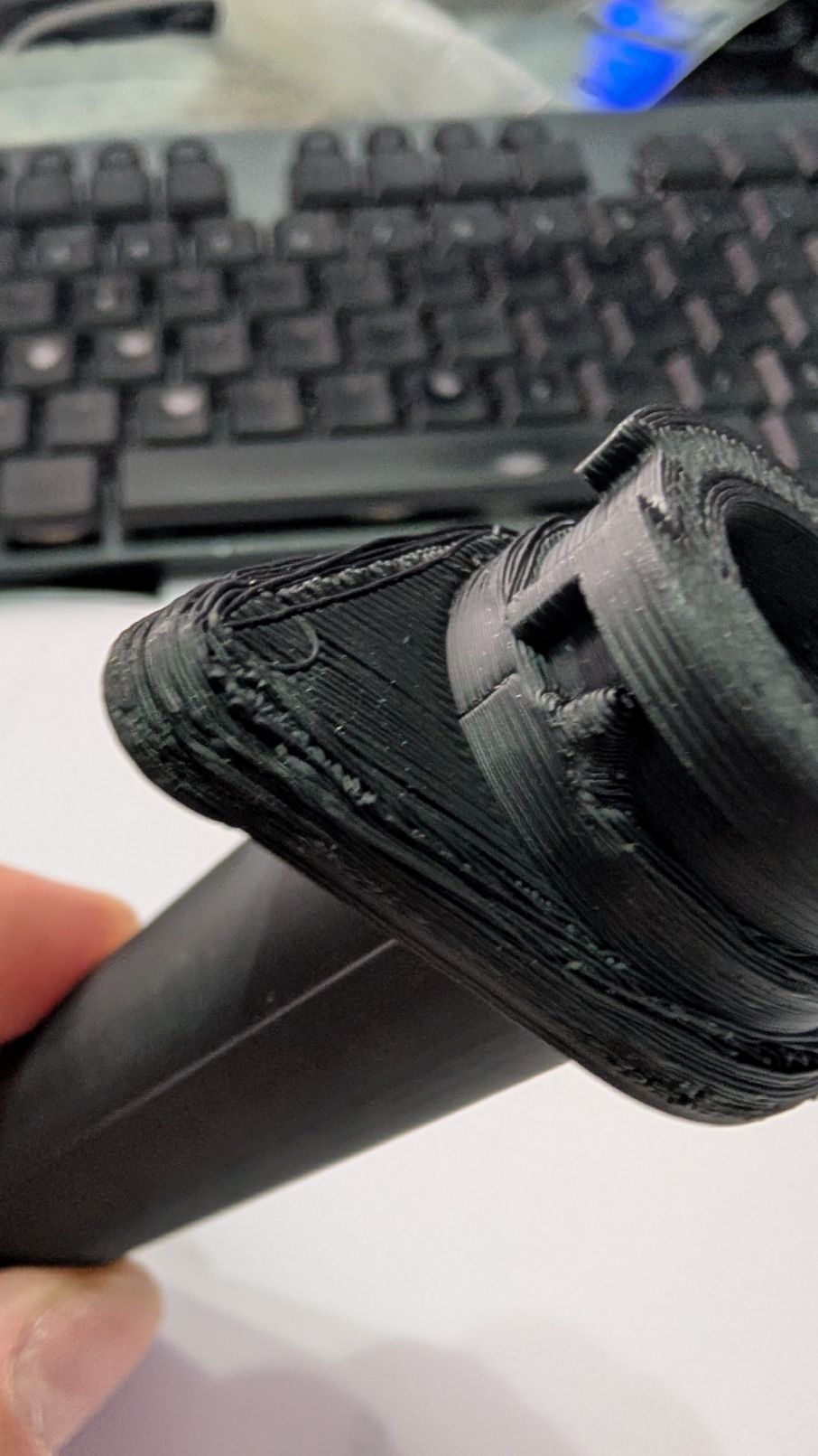

Gabidospi Posté(e) Mai 28 Auteur Posté(e) Mai 28 Merci MrMagounet, C'est ce que je pensais concernant la résonance, en effet, le deuxième endroit est moins stable que le premier et depuis que j'ai fait le test de résonance je trouve qu'elle bouge beaucoup plus. Il faudra que je le refasse. Et merci aussi pour le paramétrage des supports, j'essayerai avec tes valeurs. Pour l'instant, je trouve que j'ai de la chance, j'ai imprimé quelques pièces assez larges et j'ai pas eu de soucis de warping.... Je trouve que le caisson fait bien son travail malgré le fait que c'est pas du solide et qu'il n'est pas complètement étanche. Je ferai un test dans les jours suivants et je te tiendrai au courant. Merci encore! 1

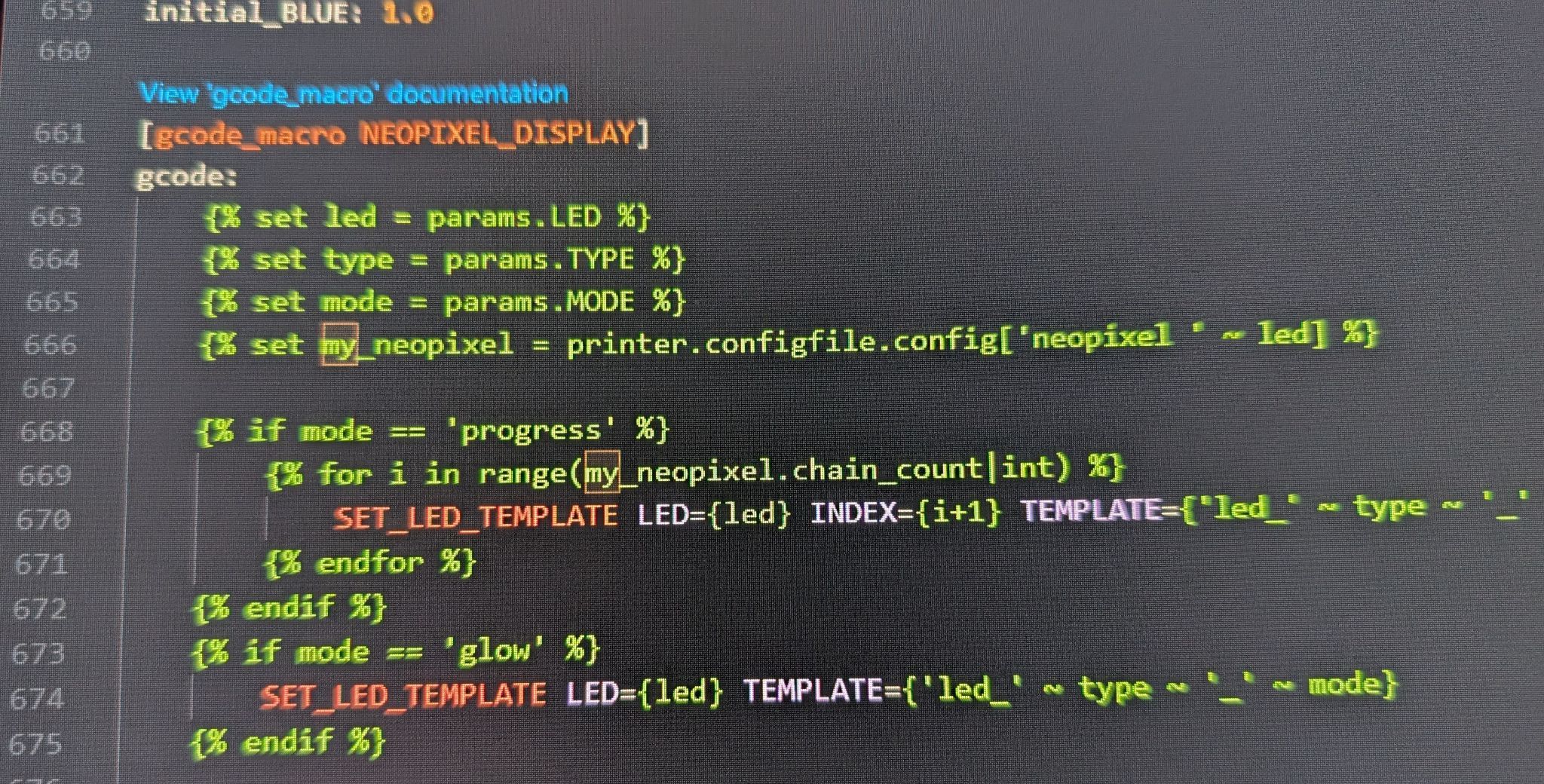

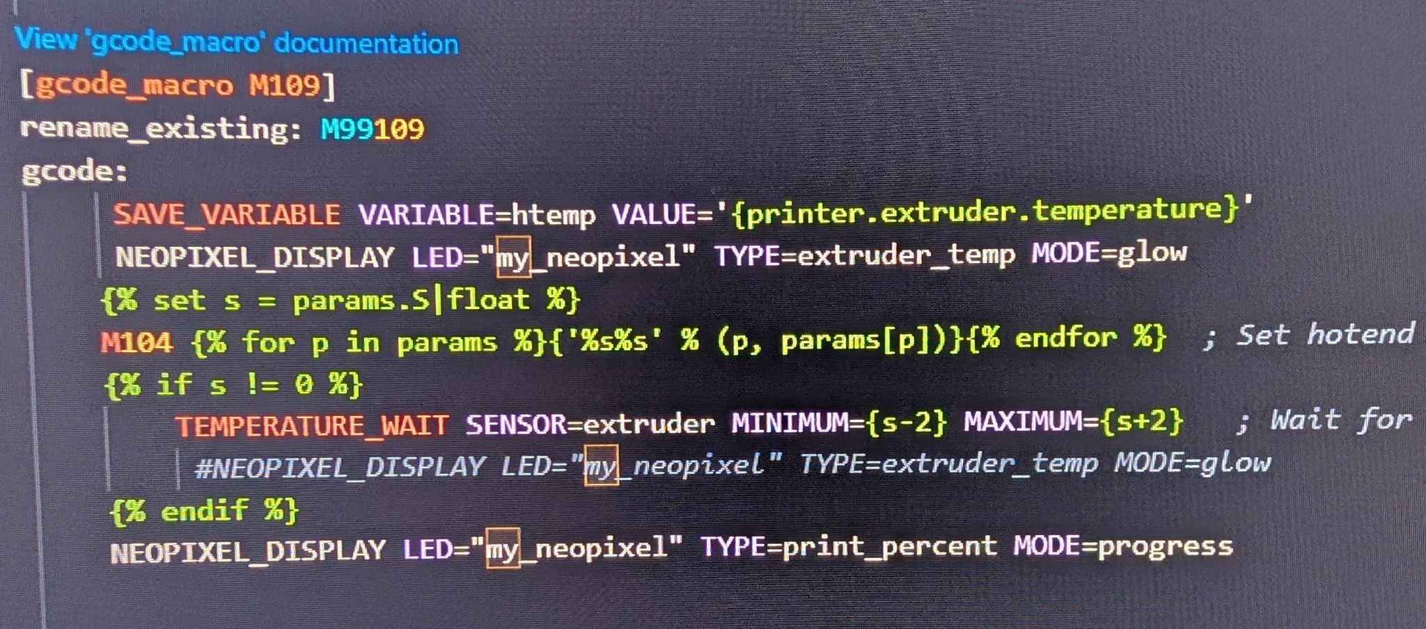

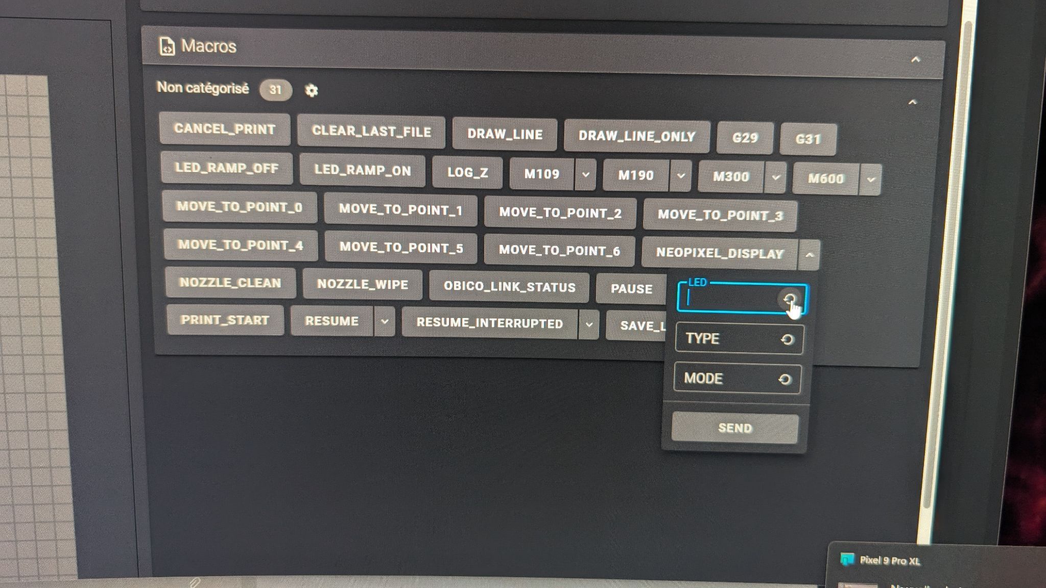

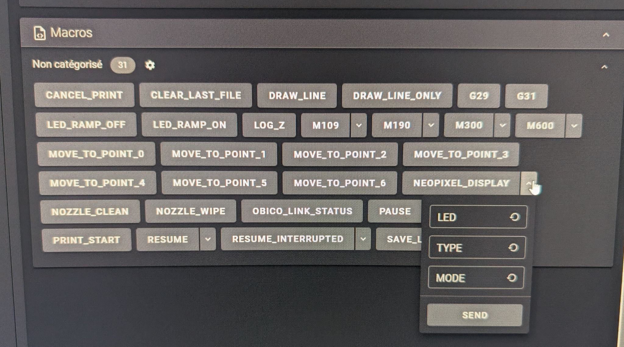

Gabidospi Posté(e) Juin 1 Auteur Posté(e) Juin 1 Coucou MrMagounet, Je te mets une photo pour illustrer mes dires. Donc, dans les macros, il y a celle qui gère la LED de l'extrudeur. En revanche, quand on clique dessus on a 3 options (correspondant aux 3 paramètres déclarés dans la macro) mais pas de sous-menu avec les options pour ces paramètres là. Par exemple dans LED il y a "my_neopixel", TYPE "temp_extruder", etc (on les vois dans le code des macros). Et justement, je voudrais avoir ces valeurs déjà affichées dans le menu déroulant de la macro dans l'interface. Saurais tu comment le faire? D'une autre part, j'ai fait quelques tests avec l'ABS, mais toujours pas de résultats concluants. J'ai aussi une question concernant les filaments. Lorsqu'on configure sous Orca plusieurs types de filaments, on peut changer seulement des choses concernant le filament, or, on sait très bien que certains paramètres de l'impression sont en corrélation avec la filament choisi (un ABS sera imprimé a une vitesse réduite, alors qu'un PLA on peut monter à 150-300). Comment faire des settings standard pour les filaments que nous utilisons le plus souvent et éviter de chercher des configurations que nous avions et qui marchaient très bien pour un filament et que nous avons changé pour adapter l'impression pour le nouveau filament? Je sais pas si j'étais assez clair dans mes idées
MrMagounet Posté(e) Juin 2 Posté(e) Juin 2 Salut @Gabidospi ok je comprend mieux logique que tu n'est rien d'afficher ici, le plus souvent les macro sont paramétré pour être utiliser par d'autre macro, les parametres de fonctionnement sont donc envoyé par cette dernière il faut prendre en compte que la zone macro affiche toutes les macro présente dans la config mais la plupart ne sont pas utilisés via l'interface Fluidd. Pour faire simple il faut modifier la macro que tu a je vais pas te dire quoi modifié désolé, car j'ai plus l'imprimante sous la main pour testé, en gros dans ton cas il faut venir mettre des imbrications d'options dans la macro comme par exemple : {% if type == "option1" %} Suivie des commandes gérer par l'option 1 {%elif type == "option2" %} Suivie des commandes gérer par l'option 2 etc.... il te faut donc connaitre les options possible pour les différents champs et définir l'action que tu souhaite avoir (ou en ajouter). On rentre dans de la programmation clairement et faut être prudent avec ce que l'on fait. Si je dis pas de connerie Klipper et sont interface Fluidd ne te permettent pas d'avoir la gestion d'un liste déroulante contenant toutes les options donc soit tu les entre a la main soit via une macro d'appel avec laquelle tu configure les options souhaités et tu appel la macro elle même c'est souvent comme cela que j'agis perso. Pour l'impression ABS, alors déjà sache que l'ABS est un filament plus permissif que le PLA encore en terme de vitesse donc justement l'ABS car il support de haute temp° a une bonne viscosité et demande peu de ventilation est supérieur au PLA en vitesse d'impression possible, le PETG lui est un filament qui demande de la lenteur (sauf si il s'agit de rapid PETG qui est modifié et contient des additifs permettant une impression rapide et facile comme le PLA). Sous Orca en effet tu configure d'un côté les paramètres de ton filament lui même Plage de temp°, vitesse de ventilation, débit etc. et de l'autre les paramètres d'impression qualité, remplissage, vitesse etc.... perso ce que je fais quand j'ai des filament particulier comme le TPU le PETG ou le PA a imprimer je définit les réglage le plus adapter en qualité, solidité, vitesse et j'enregistre le profil via la disquette en haut a droite de la zone et indique comme nom de profil par exemple 0.20mm standard @SW X4 Plus (PA6 ou TPU ou PETG ou ...) (donc en fin le nom de la matière imprimer )
Gabidospi Posté(e) Juin 2 Auteur Posté(e) Juin 2 Le 02/06/2025 at 07:43, MrMagounet a dit : Salut @Gabidospi ok je comprend mieux logique que tu n'est rien d'afficher ici, le plus souvent les macro sont paramétré pour être utiliser par d'autre macro, les parametres de fonctionnement sont donc envoyé par cette dernière il faut prendre en compte que la zone macro affiche toutes les macro présente dans la config mais la plupart ne sont pas utilisés via l'interface Fluidd. Pour faire simple il faut modifier la macro que tu a je vais pas te dire quoi modifié désolé, car j'ai plus l'imprimante sous la main pour testé, en gros dans ton cas il faut venir mettre des imbrications d'options dans la macro comme par exemple : {% if type == "option1" %} Suivie des commandes gérer par l'option 1 {%elif type == "option2" %} Suivie des commandes gérer par l'option 2 etc.... il te faut donc connaitre les options possible pour les différents champs et définir l'action que tu souhaite avoir (ou en ajouter). On rentre dans de la programmation clairement et faut être prudent avec ce que l'on fait. Si je dis pas de connerie Klipper et sont interface Fluidd ne te permettent pas d'avoir la gestion d'un liste déroulante contenant toutes les options donc soit tu les entre a la main soit via une macro d'appel avec laquelle tu configure les options souhaités et tu appel la macro elle même c'est souvent comme cela que j'agis perso. Pour l'impression ABS, alors déjà sache que l'ABS est un filament plus permissif que le PLA encore en terme de vitesse donc justement l'ABS car il support de haute temp° a une bonne viscosité et demande peu de ventilation est supérieur au PLA en vitesse d'impression possible, le PETG lui est un filament qui demande de la lenteur (sauf si il s'agit de rapid PETG qui est modifié et contient des additifs permettant une impression rapide et facile comme le PLA). Sous Orca en effet tu configure d'un côté les paramètres de ton filament lui même Plage de temp°, vitesse de ventilation, débit etc. et de l'autre les paramètres d'impression qualité, remplissage, vitesse etc.... perso ce que je fais quand j'ai des filament particulier comme le TPU le PETG ou le PA a imprimer je définit les réglage le plus adapter en qualité, solidité, vitesse et j'enregistre le profil via la disquette en haut a droite de la zone et indique comme nom de profil par exemple 0.20mm standard @SW X4 Plus (PA6 ou TPU ou PETG ou ...) (donc en fin le nom de la matière imprimer ) Dérouler Pour les préréglages, oui, tu as parfaitement raison!!! J'avais pas vu cette option de sauvegarder les profiles, et pourtant je l'utilisais . Quant à l'ABS, ce que tu me dis concernant la vitesse d'impression m'étonne un peu, car sur tous les vidéos / tutos le concernant, une vitesse lente est à préconiser... Mais je vais essayer de faire une tour de vitesse... Pour les macros, en fait je ne veux pas les modifier, car elles sont déjà implémentées, mais ce que je veux c'est seulement les faire apparaitre dans les menus de l'interface, car je ne sais jamais quoi mettre dans les cases si j'ai pas mon mémo papier devant. Et je voudrais faire apparaître les paramètres préremplis dans les liste déroulantes, comme sur d'autres macros. Mais je viens de me rendre compte que les autres macros sont pareil (sauf que les autres attendent juste des valeurs numériques, alors que celle-ci attend des noms de paramètres .... Je vais creuser plus de ce côté là.. Je pensais que tu avais déjà fait des choses comme ça.... Je te tiens au courant si j'en trouve. Merci en tout cas.
MrMagounet Posté(e) Juin 2 Posté(e) Juin 2 Le 02/06/2025 at 12:55, Gabidospi a dit : Pour les préréglages, oui, tu as parfaitement raison!!! J'avais pas vu cette option de sauvegarder les profiles, et pourtant je l'utilisais . Quant à l'ABS, ce que tu me dis concernant la vitesse d'impression m'étonne un peu, car sur tous les vidéos / tutos le concernant, une vitesse lente est à préconiser... Mais je vais essayer de faire une tour de vitesse... Pour les macros, en fait je ne veux pas les modifier, car elles sont déjà implémentées, mais ce que je veux c'est seulement les faire apparaitre dans les menus de l'interface, car je ne sais jamais quoi mettre dans les cases si j'ai pas mon mémo papier devant. Et je voudrais faire apparaître les paramètres préremplis dans les liste déroulantes, comme sur d'autres macros. Mais je viens de me rendre compte que les autres macros sont pareil (sauf que les autres attendent juste des valeurs numériques, alors que celle-ci attend des noms de paramètres .... Je vais creuser plus de ce côté là.. Je pensais que tu avais déjà fait des choses comme ça.... Je te tiens au courant si j'en trouve. Merci en tout cas. Dérouler comme dis plus haut de mémoire Klipper ne permet pas d'avoir une liste déroulante mais juste des champs de saisie donc a part créer des macro d'appel qui appelleront ta macro et rempliront les variable de la valeur indiqué tu as pas de solution. Pour l'ABS j'imprime de l'L'ABS et ABS Plus a 300mm/s depuis un paquet de temps et sans réel soucis, quand tu regarde les concours de speed boat sont effecter avec de l'ABS car les machines les plus rapide sont trop rapide pour le PLA qui sont on le rend trop fluide refroidit mal et pose soucis, après cela dépend aussi et surtout du débit volumic maximal de la hotend de ton imprimante. J'imprimerais pas de l'ABS aussi vite sur une K2 Plus par exemple qui a une buse XL avec un débit maximal de 42mm3/s que sur d'autre machine. Mais ce que tu peux gardé en tête est que a peux de chose prêt tu peux utiliser les mêmes vitesse en PLA et ABS , sur FlashForge 5M Pro j'imprimais aussi de l'ABS et a 200mm/s mini sans soucis

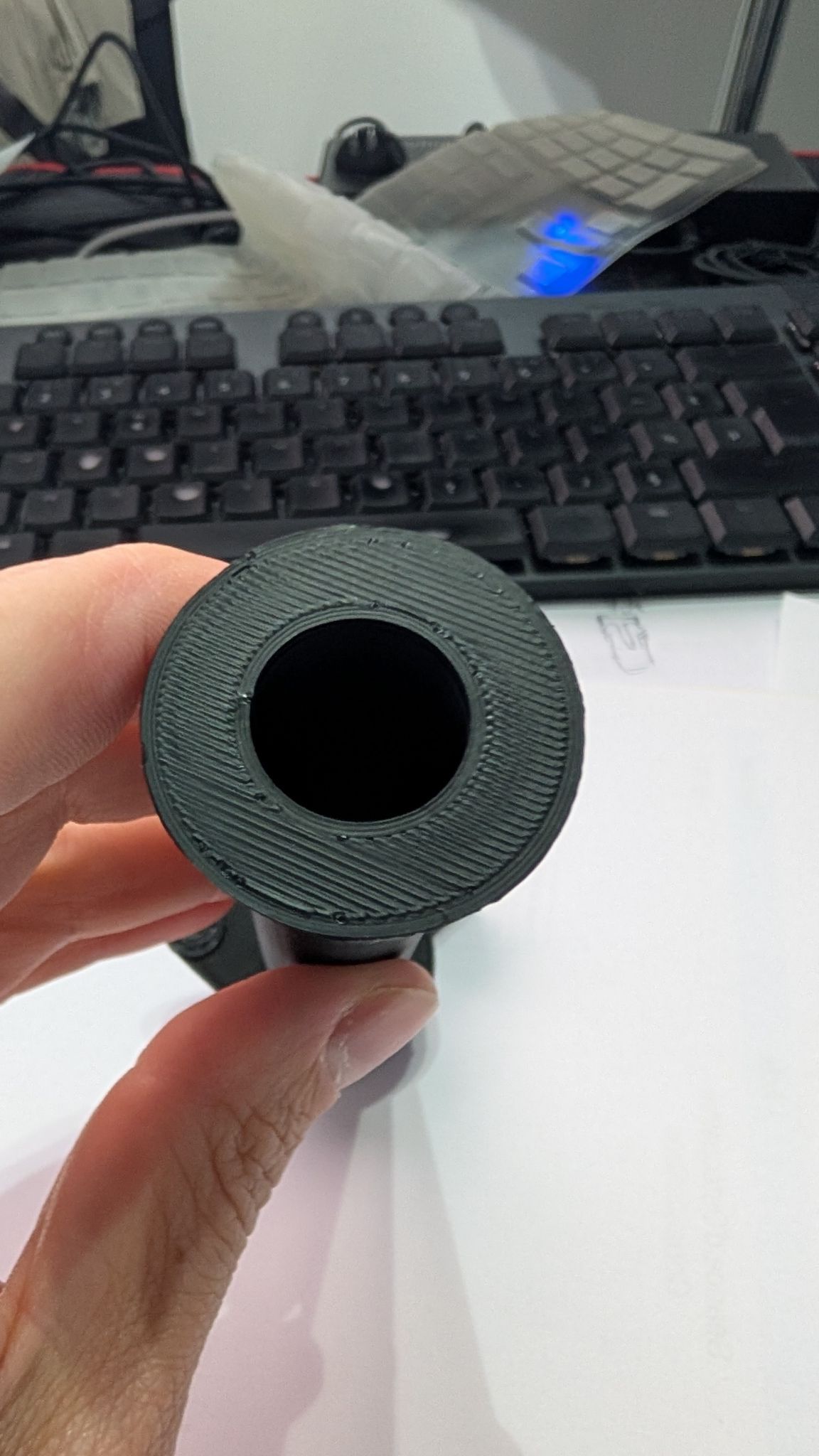

Gabidospi Posté(e) Juin 2 Auteur Posté(e) Juin 2 Le 02/06/2025 at 14:43, MrMagounet a dit : comme dis plus haut de mémoire Klipper ne permet pas d'avoir une liste déroulante mais juste des champs de saisie donc a part créer des macro d'appel qui appelleront ta macro et rempliront les variable de la valeur indiqué tu as pas de solution. Pour l'ABS j'imprime de l'L'ABS et ABS Plus a 300mm/s depuis un paquet de temps et sans réel soucis, quand tu regarde les concours de speed boat sont effecter avec de l'ABS car les machines les plus rapide sont trop rapide pour le PLA qui sont on le rend trop fluide refroidit mal et pose soucis, après cela dépend aussi et surtout du débit volumic maximal de la hotend de ton imprimante. J'imprimerais pas de l'ABS aussi vite sur une K2 Plus par exemple qui a une buse XL avec un débit maximal de 42mm3/s que sur d'autre machine. Mais ce que tu peux gardé en tête est que a peux de chose prêt tu peux utiliser les mêmes vitesse en PLA et ABS , sur FlashForge 5M Pro j'imprimais aussi de l'ABS et a 200mm/s mini sans soucis Dérouler Super, merci pour cette info. Je vais faire un test avec les mêmes vitesses. Sinon côté ventilo, c'est complètement arrêté ou a 10% après les premières 4 couches?
MrMagounet Posté(e) Juin 2 Posté(e) Juin 2 Le 02/06/2025 at 15:02, Gabidospi a dit : Super, merci pour cette info. Je vais faire un test avec les mêmes vitesses. Sinon côté ventilo, c'est complètement arrêté ou a 10% après les premières 4 couches? Dérouler la cela dépend de plusieurs parametres, forme du STL, propiété de la ventilation de ton imprimante etc, il faut activé la ventilation surtout si les zone de surplomb et les petites zone en cas d'impression rapide, mais avec l'ABS il faut autant que possible gardé un temp° stable sans grand variation interne.
Gabidospi Posté(e) mercredi à 20:07 Auteur Posté(e) mercredi à 20:07 Le 02/06/2025 at 20:11, MrMagounet a dit : la cela dépend de plusieurs parametres, forme du STL, propiété de la ventilation de ton imprimante etc, il faut activé la ventilation surtout si les zone de surplomb et les petites zone en cas d'impression rapide, mais avec l'ABS il faut autant que possible gardé un temp° stable sans grand variation interne. Dérouler Coucou @MrMagounet, je te remercie beaucoup pour tes petites infos sur les réglages, j'ai appliqué ça et en effet, les résultats sont nettement meilleurs. Je m'attendais pas, et du coup ca me simplifie la vie 1
