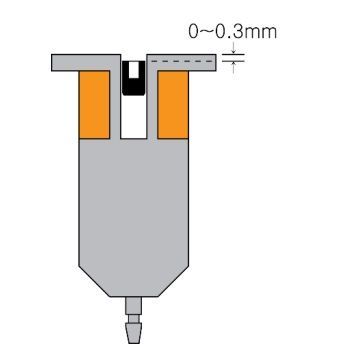

Il y a aussi le réglage de la vis supérieure qui peut éviter un défaut du BLTouch:

J'ai vérifié et tout est ok, via les commandes je peux entrer et sortir la pointe.
