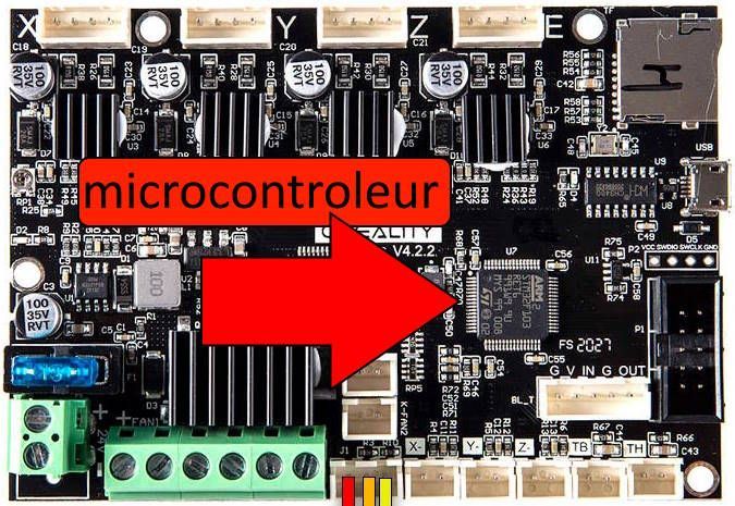

pommeverte Posté(e) Mars 10, 2025 Posté(e) Mars 10, 2025 Tu as quelle carte-mère? si c'est une V4.2.2, quelle est la référence complète du microcontrôleur (STM32..., GD32...)? Citation
revanflp Posté(e) Mars 10, 2025 Auteur Posté(e) Mars 10, 2025 Et non pour mon cas c'est une 1.1.4 ( assez ancienne je pense )
