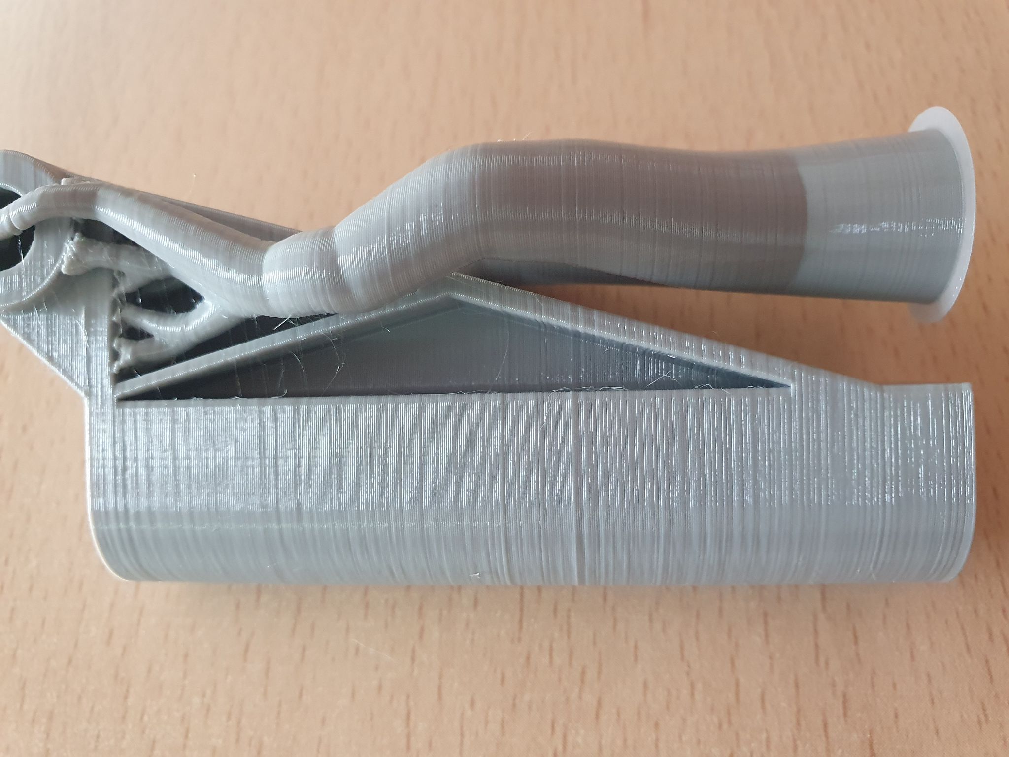

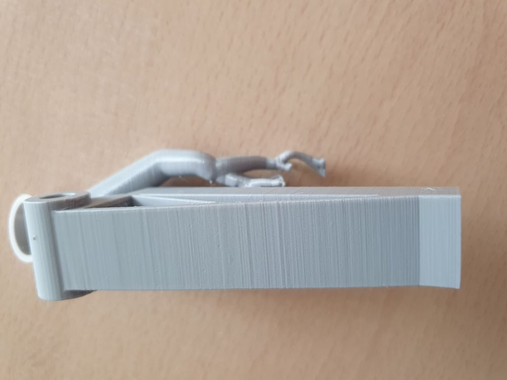

Msappdem Posté(e) Mars 14, 2025 Posté(e) Mars 14, 2025 Bonjour, Après moultes galères mon imprimante est calibrée, je fais de belle première couche et des pièces qui ressemblent à quelques choses mais j'ai plusieurs fois sur la hauteur, des lignes un peu comme des boursouflures d'après vous quelle pourrait être la cause ? merci
pjtlivjy Posté(e) Mars 14, 2025 Posté(e) Mars 14, 2025 bonjour @Msappdem ton imprimante est calibrée mais pas ton filament et il est peut être humide mais ne sachant pas de quel filament on parle ...
Msappdem Posté(e) Mars 14, 2025 Auteur Posté(e) Mars 14, 2025 (modifié) ha! je vais refaire alors parcque j’étais persuadé qu'il l'était.... quand tu penses calibration du filament, tu inclus quoi ? c'est du PETG KINGROON qui date un peu mais qui était à l'abri. Désolé j'ai oublié le tag @pjtlivjy Modifié (le) Mars 14, 2025 par Msappdem tag
Msappdem Posté(e) Mars 14, 2025 Auteur Posté(e) Mars 14, 2025 @pjtlivjy, je ne sais pas si le tag fonctionne sur un post modifié... tu parles de plus que la calibration de l'extruder ? j'ai calibré le diamètre, la température, le débit et le presure advance 1
pjtlivjy Posté(e) Mars 14, 2025 Posté(e) Mars 14, 2025 non ça ne marche pas toujours @Msappdem regarde dans tes mp à ce sujet non je parle du filament coefficient d'extrusion, vms parce que là l'extrusion est irrégulière partages tes settings on regardera ça le Petg est très sensible à l'humidité, je ne sais pas chez toi mais chez moi il neige 1

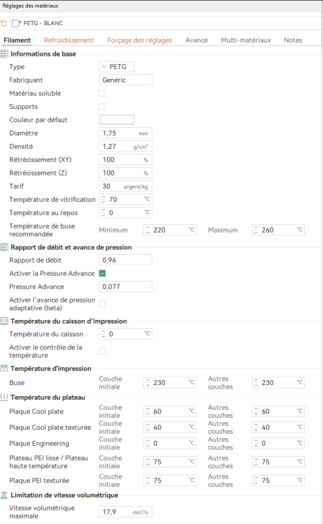

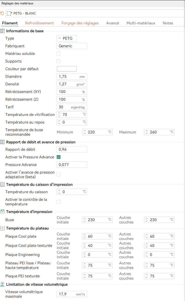

Msappdem Posté(e) Mars 15, 2025 Auteur Posté(e) Mars 15, 2025 voici le paramétrage dans orca slicer :
pjtlivjy Posté(e) Mars 15, 2025 Posté(e) Mars 15, 2025 bonjour @Msappdem donc rien d'anormal à première vue, tout est bien paramétré comment sèches tu ton filament et avec quoi ? 1
Msappdem Posté(e) Mars 15, 2025 Auteur Posté(e) Mars 15, 2025 J'ai un séchoir creality en cas de gros besoin mais sinon les bobines sont stockés dans des boites hermétiques avec des billes de silice mais le taux d'humidité est peut être trop u élevé 21% ? 1
pjtlivjy Posté(e) Mars 15, 2025 Posté(e) Mars 15, 2025 non 21 % ça n'est pas critique on peut arriver aux alentours de 15 % @Msappdem mais ça n'explique pas d'aussi grand écart d'extrusion il faudrait calibrer la MVS maintenant 1
pjtlivjy Posté(e) Mars 15, 2025 Posté(e) Mars 15, 2025 oui c'est tout à fait ça @Msappdem car il se peut que ce filament ne supporte pas un grand débit, ils ont une version high speed y a t il une fiche technique dans la boîte de la bobine donnant la MFI ou les vitesses max ? 1
Msappdem Posté(e) Mars 15, 2025 Auteur Posté(e) Mars 15, 2025 Ok je vais refaire le test et ajuster ça. Non je n'ai pas trouvé de fiche mais je penses pas que ce soit une version high speed. 1
pjtlivjy Posté(e) Mars 15, 2025 Posté(e) Mars 15, 2025 il arrive que certains fabricants commercialisent le même filament sous 2 appellations avec la version high speed plus chère @Msappdem mais là je trouve quelques données mais pas sur les débits et si leur filament avait cette qualité Kingroon le mettrait en avant comme pour leur High Speed le tien est donné pour 40 à 80 ou 100 mm/s suivant les sources et leur High Speed ... rien ! 1

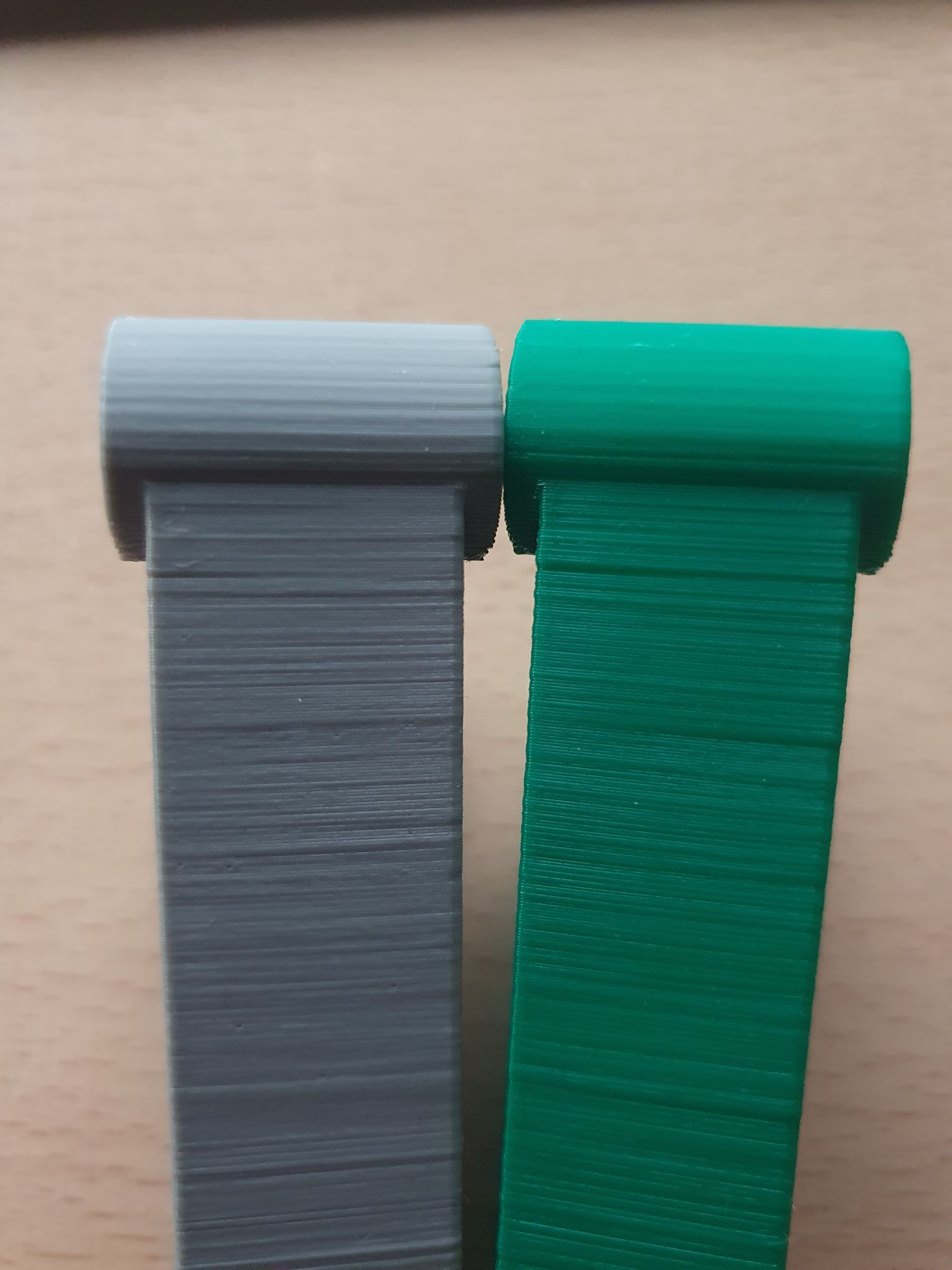

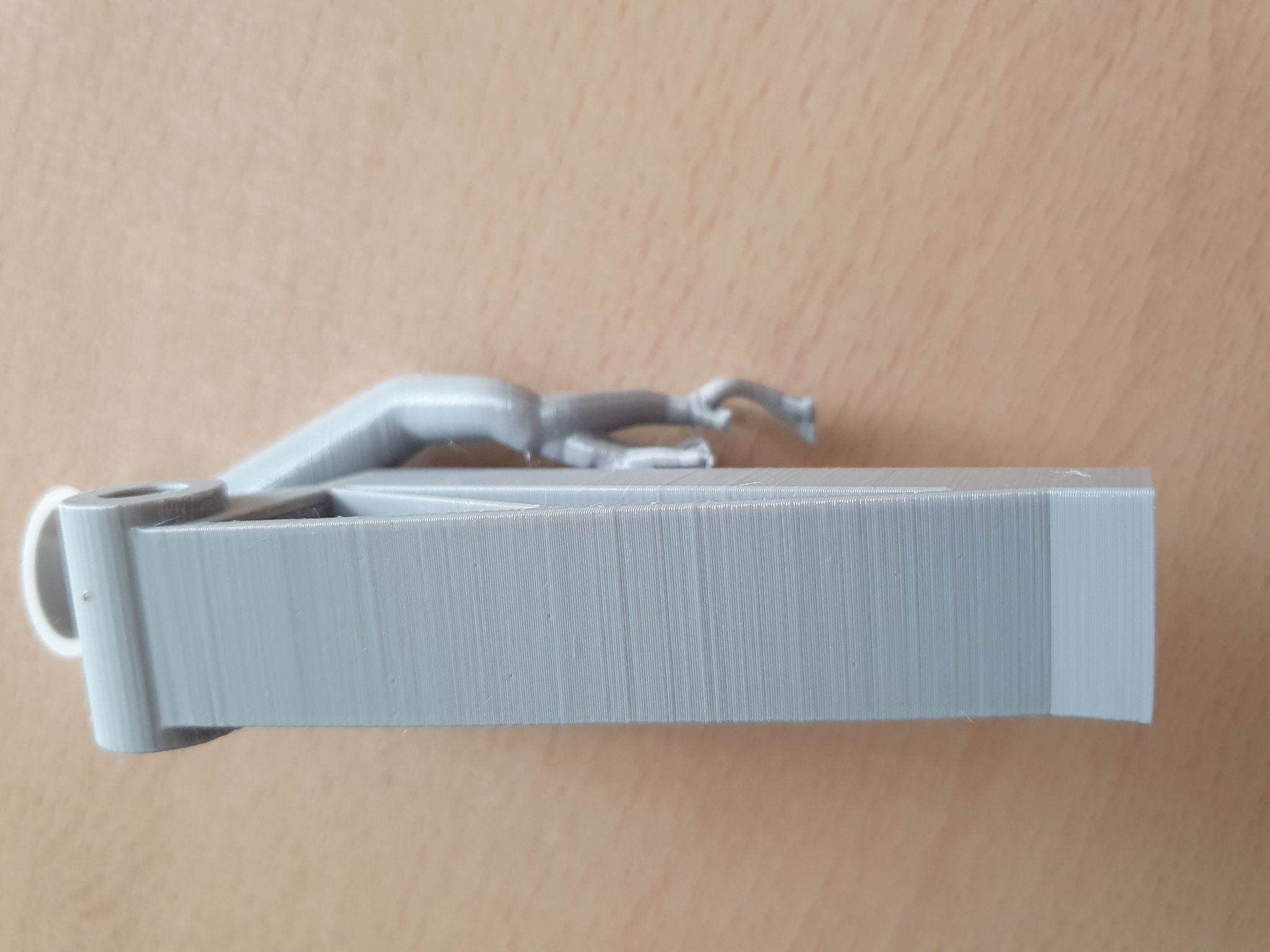

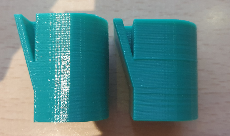

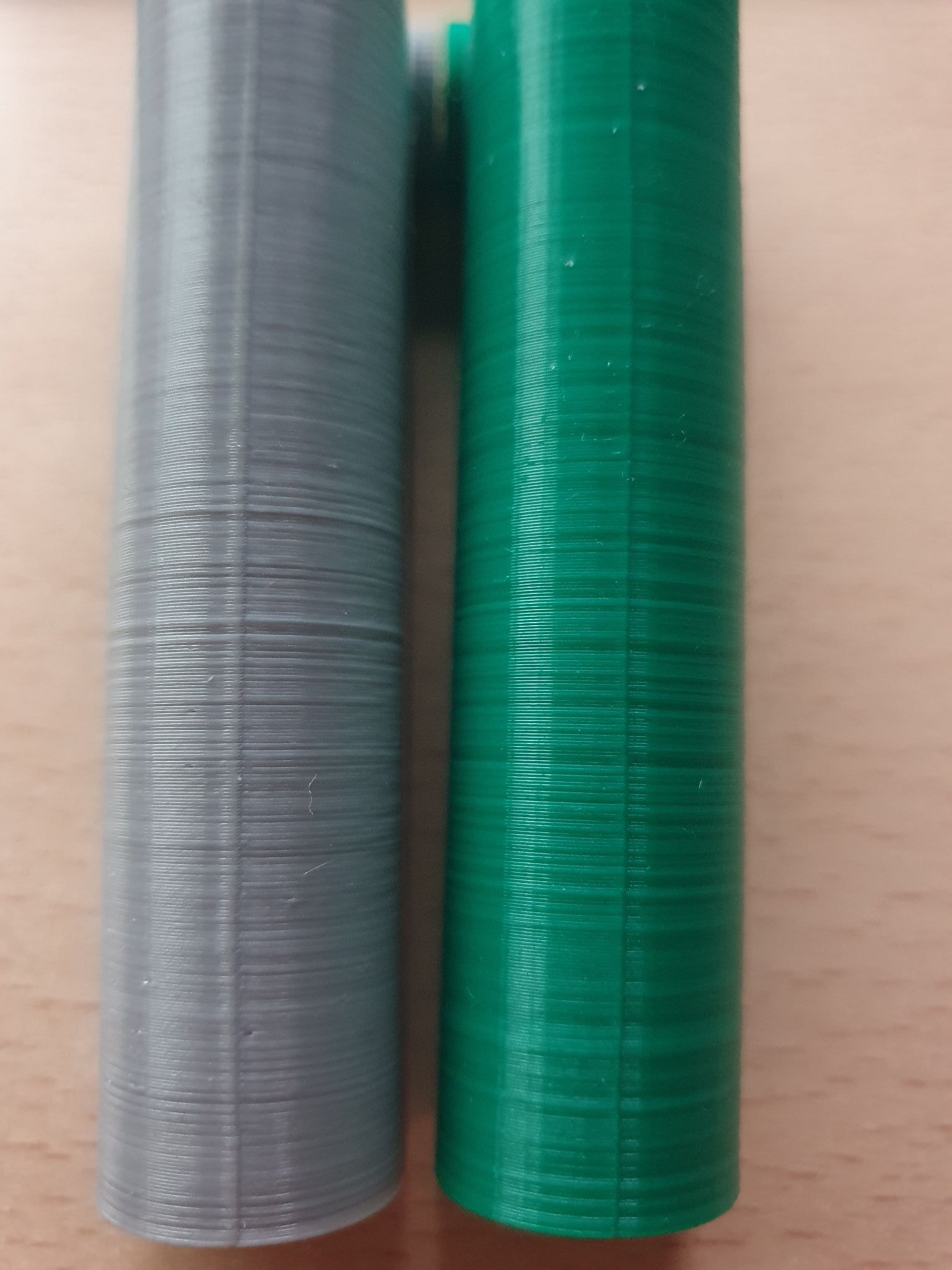

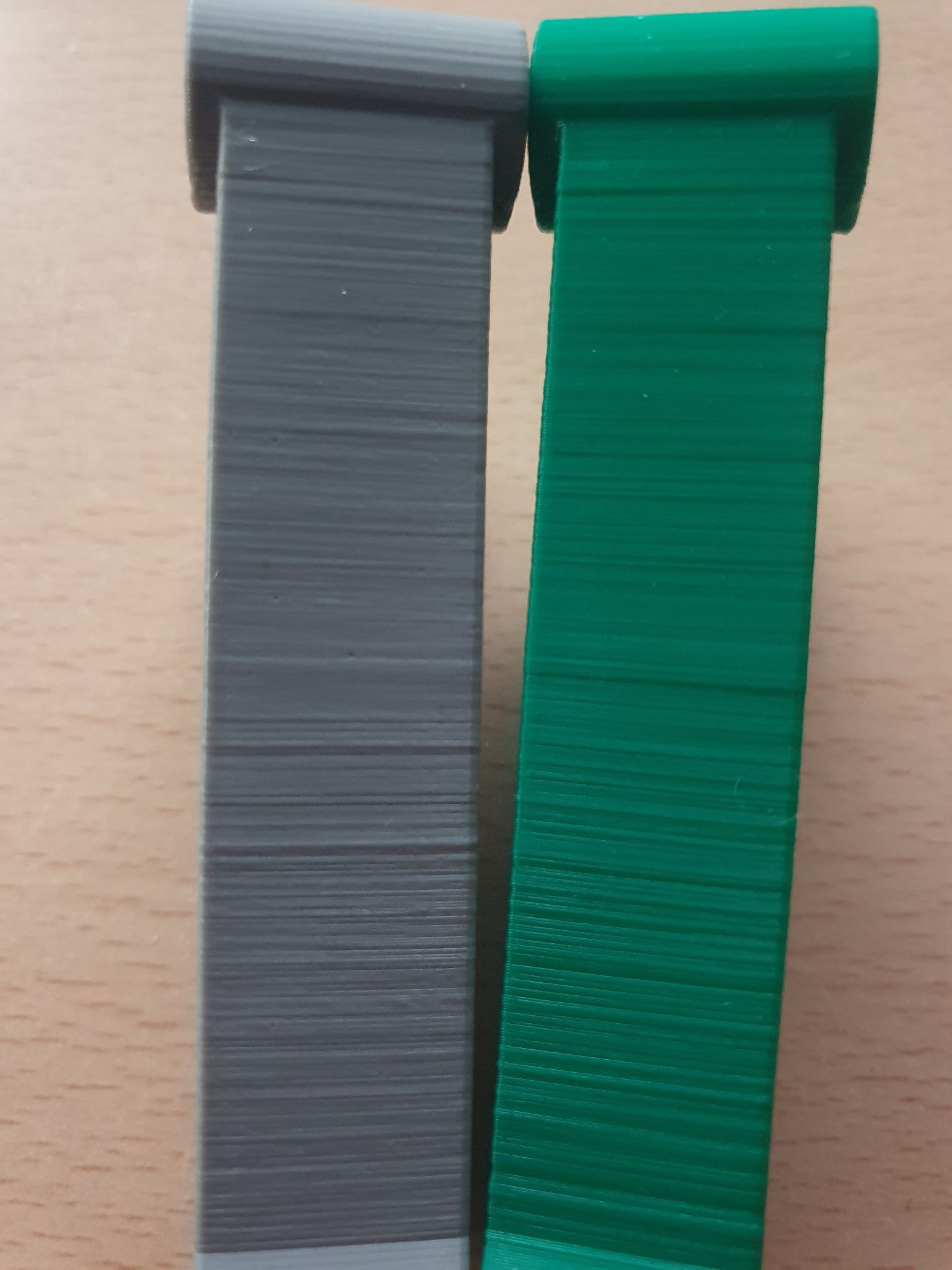

Msappdem Posté(e) Mars 16, 2025 Auteur Posté(e) Mars 16, 2025 Hello, J'ai fait le réglage, j'ai relancé avec un autre filament, j'ai moins de marques mais j'en ai quand même, pas forcément aux mêmes endroits
RFN_31 Posté(e) Mars 16, 2025 Posté(e) Mars 16, 2025 Bonjour, Es-tu sûr d'avoir éliminer les jeux mécaniques en réglant les écrous excentriques ? 1 1

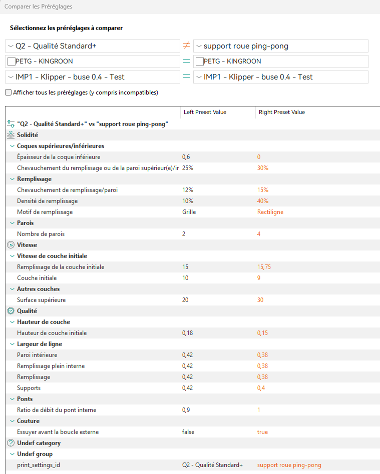

Msappdem Posté(e) Mars 16, 2025 Auteur Posté(e) Mars 16, 2025 (modifié) je vais revérifier ça aussi j'ai resserré un peu les excentriques mais en me trompant de profil lors d'un nouveau test je me rend compte que j'ai des différences flagrantes : avec le profil de gauche je ne constate pas de marque, voici une comparaison des profils je vais refaire un test en partant du profil de gauche en ajustant le remplissage et les parois vu que c'est qui m'importe pour cette pièce. Modifié (le) Mars 16, 2025 par Msappdem correction img
