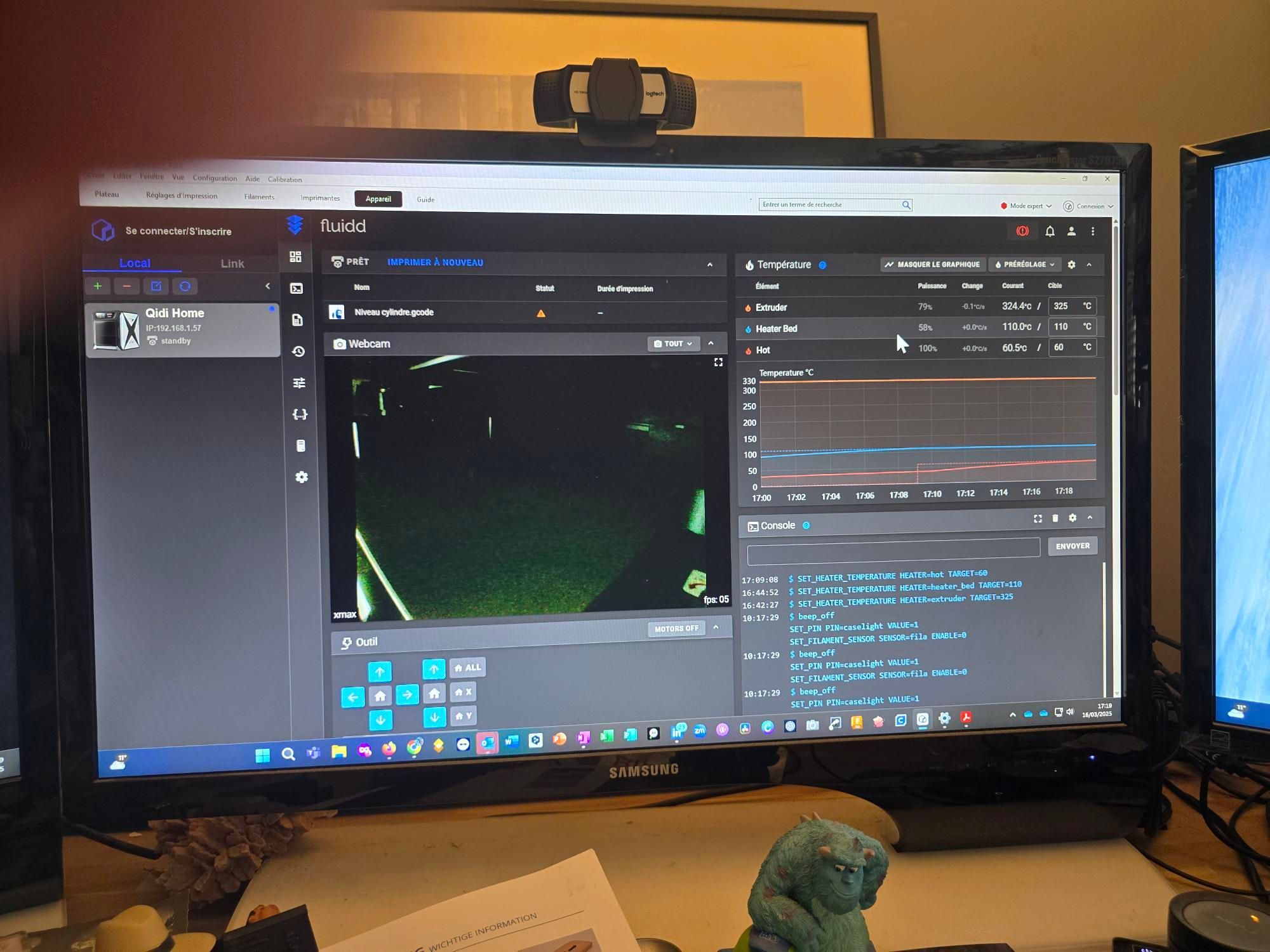

ViPer94 Posté(e) Mars 15 Posté(e) Mars 15 Bonjour à toutes et tous, Je dois imprimer des pièces avec du PP ou PPS pour qu'elles puissent être en contact avec des solvants. les températures de buse sont préconisées entre 315-340°C, de plateau entre 120-140°C et de la chambre à 60°C. Je me suis mis dans les limites basses qui sont dans les limites des capacités de l'imprimante mais lorsque je lance l'impression, j'ai ce message MCU 'mcu' shutdown: ADC out of range This generally occurs when a heater temperature exceeds its configured min_temp or max_temp. Once the underlying issue is corrected, use the “FIRMWARE_RESTART” command to reset the firmware, reload the config, and restart the host software. Printer is shutdown Lorsque je regarde les performances annoncées de la XMax3, je suis dans les clous et pourtant ça plante. Quelqu'un aurait de l'expérience sur des impressions de ce type ?
V3DP Posté(e) Mars 15 Posté(e) Mars 15 @ViPer94 J'ai la bobine de PPS sur le bureau mais je n'ai pas encore essayé. Par contre ton erreur, je connais. Vois mon topic Il faut que tu analyses ta log Klippy avec klippyliser https://klippylyzer.github.io pour vérifier ce qui a déclenché. Normalement c'est la température du contrôleur de la tête, un RP2040 qui monte au dessus de la limite (un peu basse). On peut l'amèner à 85°C, c'est dans les spécifications sur RP2040. Ensuite il faut améliorer le refroidissement, comme je l'ai décris dans mon topic. Je réfléchis également à virer le capot arrière pour le remplacer par juste un cadre pour tenir un ventilateur plus puissant juste en face du TMC et du RP2040. 2
ViPer94 Posté(e) Mars 17 Auteur Posté(e) Mars 17 Le 15/03/2025 at 18:27, V3DP a dit : @ViPer94 J'ai la bobine de PPS sur le bureau mais je n'ai pas encore essayé. Par contre ton erreur, je connais. Vois mon topic Il faut que tu analyses ta log Klippy avec klippyliser https://klippylyzer.github.io pour vérifier ce qui a déclenché. Normalement c'est la température du contrôleur de la tête, un RP2040 qui monte au dessus de la limite (un peu basse). On peut l'amèner à 85°C, c'est dans les spécifications sur RP2040. Ensuite il faut améliorer le refroidissement, comme je l'ai décris dans mon topic. Je réfléchis également à virer le capot arrière pour le remplacer par juste un cadre pour tenir un ventilateur plus puissant juste en face du TMC et du RP2040. Bonjour Merci pour ton message. J'ai bien lu ton topic très éclairant mais je ne suis pas suffisamment curieux, qualifié, pour mettre les mains dans le cambouis de l'imprimante. Aussi je considère que le constructeur doit être en mesure de soutenir les performances annoncées. Bref, j'ai contacté le SAV Qidi qui m'a indiqué que c'était la Hotend qui devait être changée pour répondre à la température demandée. Comme j'avais déjà changé l'ensemble en prévision de mes impressions techniques, je suis allé plus loin dans mes expérimentations. Je suis un débutant en impression 3D et je m'en sers pas régulièrement non plus. Bref. J'ai commencé par chauffer la buse à 315°C, puis le lit à 110°C, puis l'enceinte à 60°C et cela à marcher. Bon après j'ai eu des problèmes d'adhérence du support mais le fait est que les valeurs de températures demandées ont été obtenues. Je vais faire d'autres essais en alternant les parties à chauffer - lit, chambre et hotend notamment - pour voir si c'est pas un problème de gestion de la puissance de l'électronique qui n'est pas en cause. Si je demande toutes les températures en même temps, la puissance demandée est trop forte par rapport à la puissance de l'alimentation. A suivre
V3DP Posté(e) Mars 17 Posté(e) Mars 17 @ViPer94 Bonne nouvelles si tu as réussi à imprimer. Vu les temps de chauffe du plateau et de la chambre, il vaut mieux finir par chauffer la hotend pour éviter de dégrader la matière. Coté puissance, ça me surprend un peu car il y a deux alimentations séparées sur la X Max 3, l'une a le plateau et l'autre le chauffage de la chambre pour faire simple. Je ne sais plus sur laquelle des deux ils ont mis la carte mère et la hotend. Par contre ton erreur est une température limite de dépassée ou une courbe de régulation non respectée. Ca peut venir du PID d'un des éléments chauffant qui n'est pas bien réglé pour les températures que tu vises. Ca se calibre PID_CALIBRATE HEATER=extruder TARGET=(la valeur de température que tu veux atteindre). Les valeurs de heater sont à modifier suivant que c'est le plateau ou la chambre (si tu l'as passée en régulation PID).
