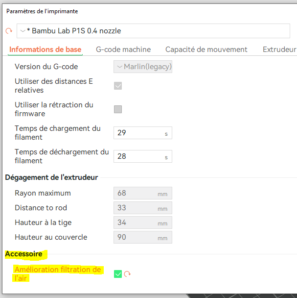

Il est possible de modifier son mode de fonctionnement à partir du slicer Bambu Studio grâce à plusieurs paramètres au niveau de la machine et du filament. Pour accéder à ces paramètres il faut d'abord activer la fonction "Amélioration de la filtration de l'air" au niveau de l'imprimante

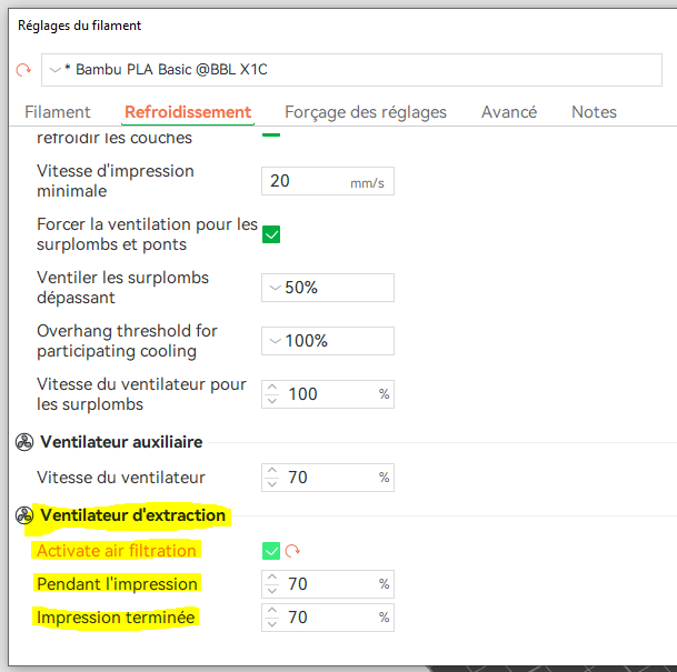

et ensuite "Ventilateur d'extraction" au niveau du filament.
Il est alors possible de modifier la vitesse du ventilateur pendant l'impression et une fois l'impression terminée pour finir d'éliminer les particules toxiques et aussi refroidir l'enceinte

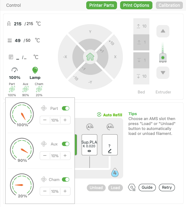

Il est également possible de modifier la vitesse du ventilateur en cours d'impression via l'onglet "device" dans Bambu Studio :

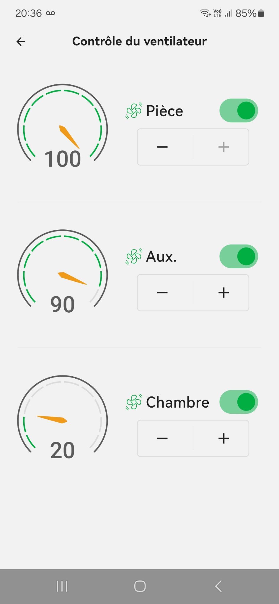

Ou via l'application Bambu Handy à partir de l'onglet "Imprimantes" :
C'est le ventilateur appelé "Chambre"

--> Si le paramètre "Activate air filtration" est activé au niveau du filament alors le ventilateur tournera aux vitesse définies par les paramètres "Pendant l'impression" et "Impression terminée" dans les réglages du filament

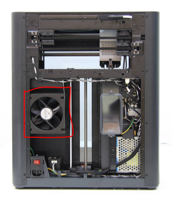

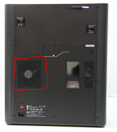

Le ventilateur d'extraction se trouve sur l'arrière de la machine
image.png.1d3706cd814af7acd6d7a1d934dc7846.png image.png.63d8f6b059e12d4303753222ccd819d3.png

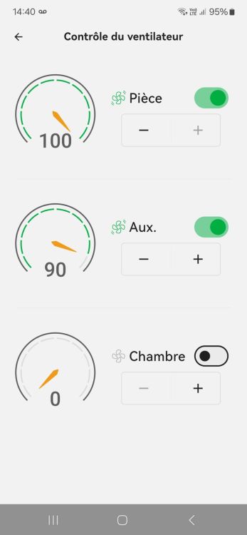

Toute l'actualité autour de la H2D ne m’empêche pas d'imprimer quelques trucs avec la P1S 🥳
Aujourd'hui au menu impression en PLA Bambu Lab avec la plaque "Bambu Cool Plate SuperTack" de la mort qui tue, avec "tous" les paramètres par défaut de Bambu Studio (Imprimante et filament)
Et on voit bien qu'avec une température du plateau de 45°C le ventilateur ne tourne pas. Comme paramétré dans les G-code machine et filament (Voir 1er post)
CQFD comme on dit non ?

Et 20% pour une température du plateau à 50°C
Re CQFD 👌
