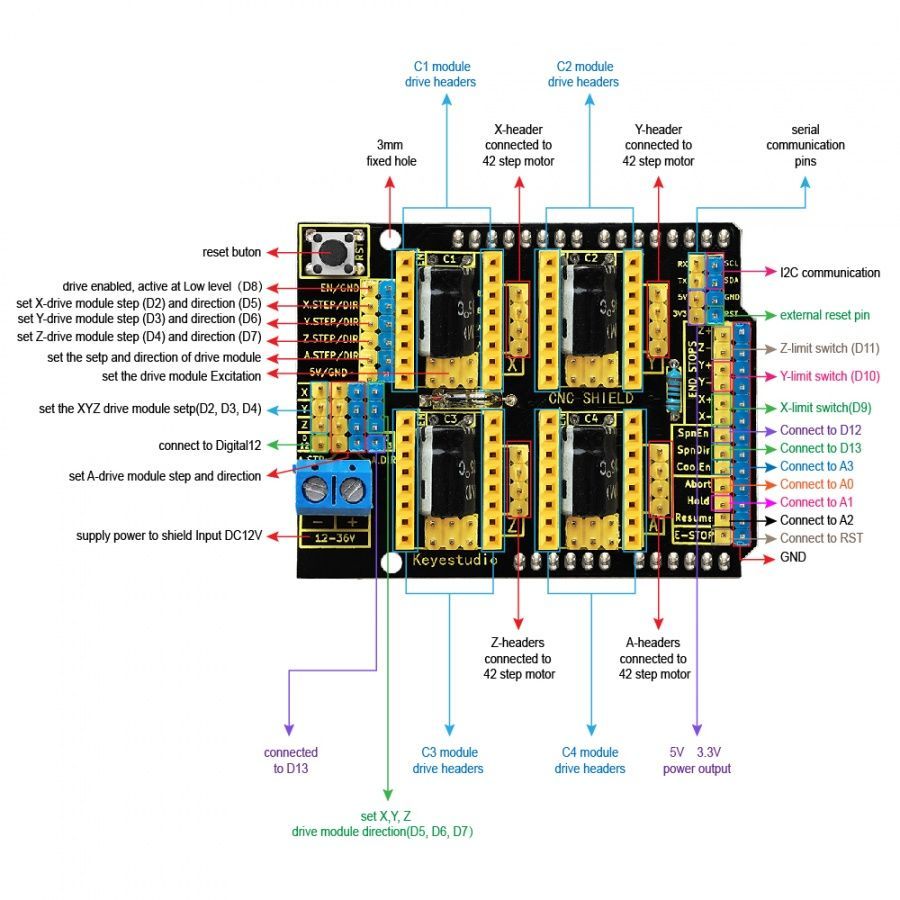

J'ai une vieille CNC (type charly robot) que j'essaye de remettre en état.

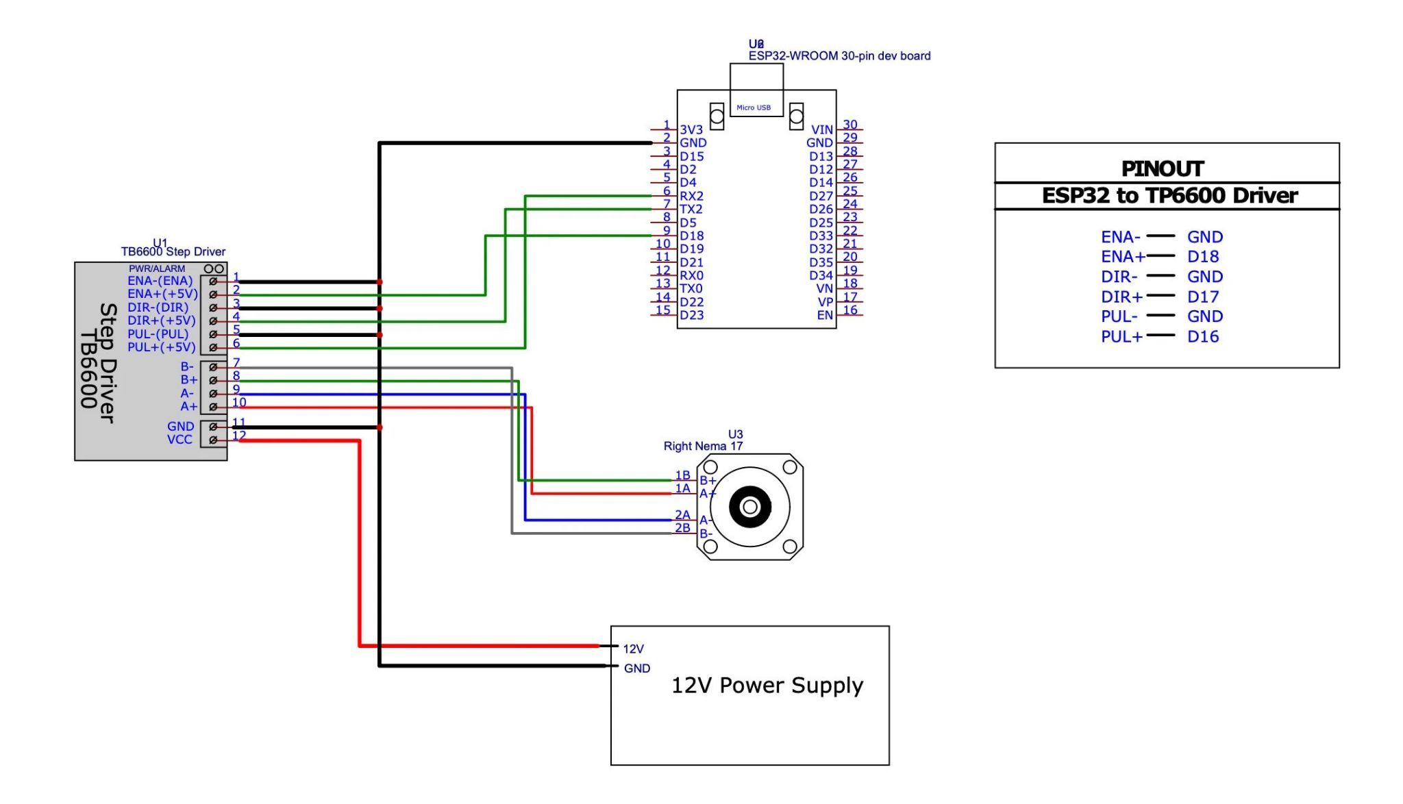

J'ai en théorie téléverser le firmware (GRBL) je veux donc maintenant connecter au moins un des TB6600 avec mon shield pour tester ... mais je ne vois pas de shéma me donnant ces informations. Auriez-vous ce genre d'infos ?
Salut et bienvenue sur le forum,
Le câblage est expliqué sur les 2 images suivantes. Par exemple, pour l'axe X, il suffit de raccorder l'ENA+, DIR+ et PUL+ sur respectivement les sorties D8, D5 et D2. Les ENA-, DIR-, PUL- allant à la masse

cablage.thumb.jpg.1b0ceb63a1c3d9b70fe5f9f8db28ff3e.jpgshieldV3.thumb.jpg.82892011cdc6cefa1ac449d653aca860.jpg
