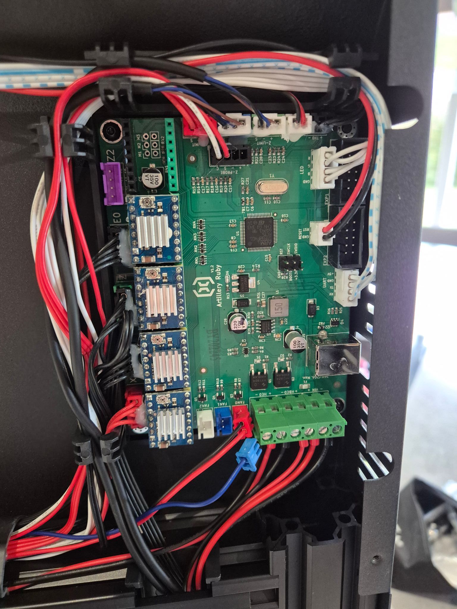

Bonjour
désolé de cette longue période sans nouvelles.
Donc, hier soir, j'ai changé la carte Ruby pour la neuve en provenance de chez Artillery, je l'ai flashée avec le firmware de MrMagounet, tout s'est bien déroulé jusque là.
Je la rebranche, l'allume, elle me demande de faire un ABL, que je lance et bam Printer halted. Kill() called!
Question bête : est-ce que le pb pourrais venir d'un des drivers sur la Ruby ?
Je remarque d'ailleurs qu'il reste un emplacement "Driver" à coté d'une prise violette, qu'elle en est son utilité ?
Enfin question qui n'a rien à voir : j'avais acheté le capteur de filament BTT sensor V2.0 mais je n'ai trouvé aucun tuto pour l'installer, j'ai donc racheté la V1.0 que je compte installer dès que ma SW2 sera réparée.
Merci de votre aide
@GrandSam le Printer Halted kill() indique un arrêt d'urgence du firmware le soucis est que cela nous donne pas la raison du pourquoi.
Il faut déterminer ce qui pose soucis, le mieux est de procéder par étape, donc quand tu l'allume elle est ok commande par bouger les axes un à un puis, test le hone X puis Y, puis test la chauffe des composant et fini par test un home du Z.
Si ton imprimantes ce met en erreur sur la demande de home du Z alors ton soucis est lié a 3Dtouch ou son câblage. si il intervient a d'autre moment dit moi a quelques moment voir si j'arrive a comprendre la raison du plantage.

Désolé si je dis une bêtise, mais sur la x1 il y a 5 drivers pas 4, mais c'est peut-être différent sur la x2 20250624_143223.thumb.jpg.fba82d66f05dc0ba6ff66f4c9653bd02.jpg
@fredbcode la SW X1 a 2 driver Z indépendant la SW X2 a 1 driver couplé au 2 moteur 😉
