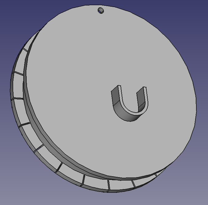

louloudu22 Posté(e) Mai 8, 2025 Posté(e) Mai 8, 2025 (modifié) salut tout a fait par exemple je n arrive pas a faire trancher cura pour respecter des fentes de 0.25mm il prend en compte la buse de 0.4mm et ignore tout simplement celles ci Modifié (le) Mai 8, 2025 par louloudu22
