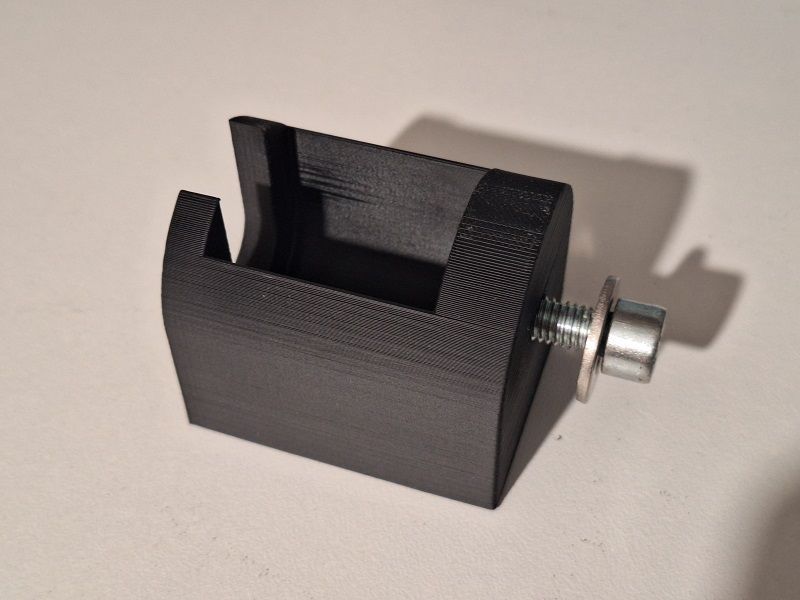

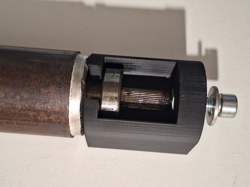

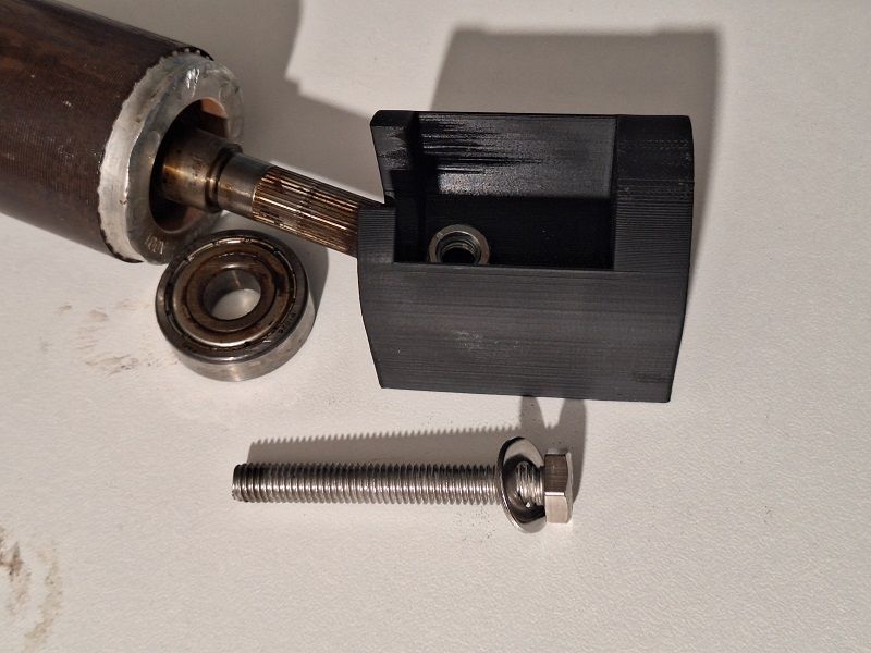

J'ai démonté le surpresseur du robot de ma piscine car il faisait énormément de bruits. J'étais sur que le pb venait des roulements, confirmé au démontage. Ils étaient rouillés. Impossible d'utiliser mon extracteur. Pour le premier roulement l'axe était trop long. J'y suis allé à la cale bois et au maillet. Pour le 2e l'extracteur ne passait pas entre le rotor et le roulement. Il n'y avait que 7mm et impossible d'y aller au maillet
J'avais vu ce modèle sur Printables https://www.printables.com/model/1244299-bearing-puller-kugellager-abzieher mais j'étais persuadé que ça ne pouvait pas tenir. Surtout imprimé en PETG. Mais comme je n'avais pas d'autre solution à part aller acheter un autre extracteur, je me suis dit tentons le coup en ABS.
J'ai re modélisé la pièce aux dimensions dont j'avais besoin et j'ai réorienté l'écrou pour ne pas mettre de support
Impression en ABS avec avec 6 périmètres et remplissage à 25% Rectiligne sur ma P1S avec la plaque PEI texturée. Cette fois je n'ai pas oublié de mettre de la colle 😞
Résultat au delà de toute espérance. J'ai pu extraire le roulement et la pièce n'a pas cassé 💪

Je rajoute le fichier .step. Si un jour vous en avez besoin, n'hésitez pas c'est plus rapide et moins cher que d'acheter une extracteur. Taille du roulement 32mm x 12mm haut 10mm. Axe 16mm. Il vous faudra un écrou M8 et une vis M8x50
