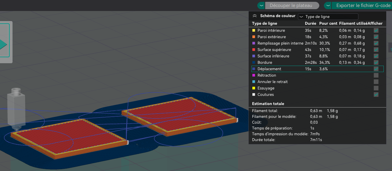

Lors de l'impression de simples carrés sur mon plateau sur une seule couche de 0.2 mm, ma buse "traßne" sur l'impression réalisé, lorsqu'elle passe d'un objet à un autre. Elle laisse alors des traces en sortant des carrés.
J'ai pourtant essayé de mettre un Z-hop auto à 0.4 mm sur toutes les surfaces avec un angle de 3°, mais cela ne fonctionne pas.
Quel est le problÚme ? Je vous joins mes copies d'écran d'OrcaSlicer et des carrés en question. Merci par avance et bonne journée !

@pommeverte Merci pour tous ces renseignements. J'ai regardé dans Orcaslicer, et il n'y a pas de déplacement entre 2 carrés. Seulement un "Essuyage" (je ne comprends pas ce que c'est).
Je ne comprends pas ce qui bloque.

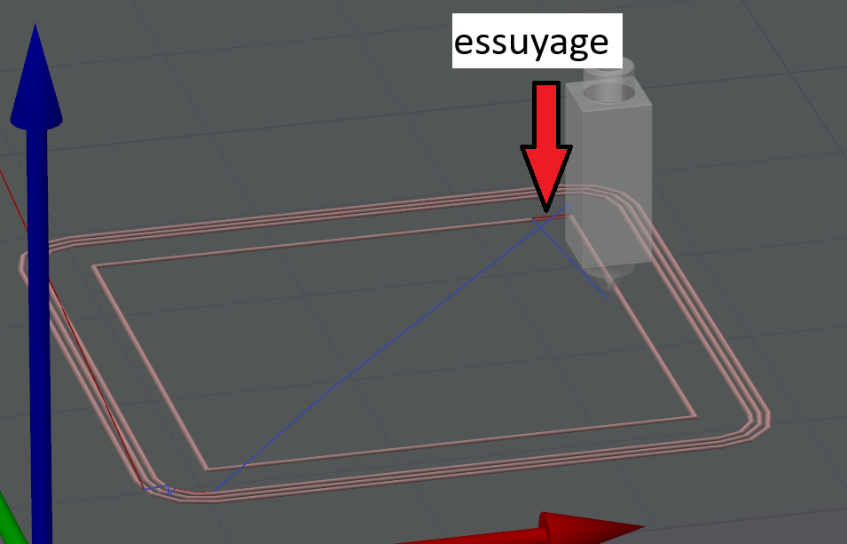

il y a 52 minutes, Gnifrus a dit :
c'est ça:
Citation
la buse repasse sur une portion de l'impression pour éviter que le suintement de la buse laisse un dépÎt de filament lors du mouvement qui suit.

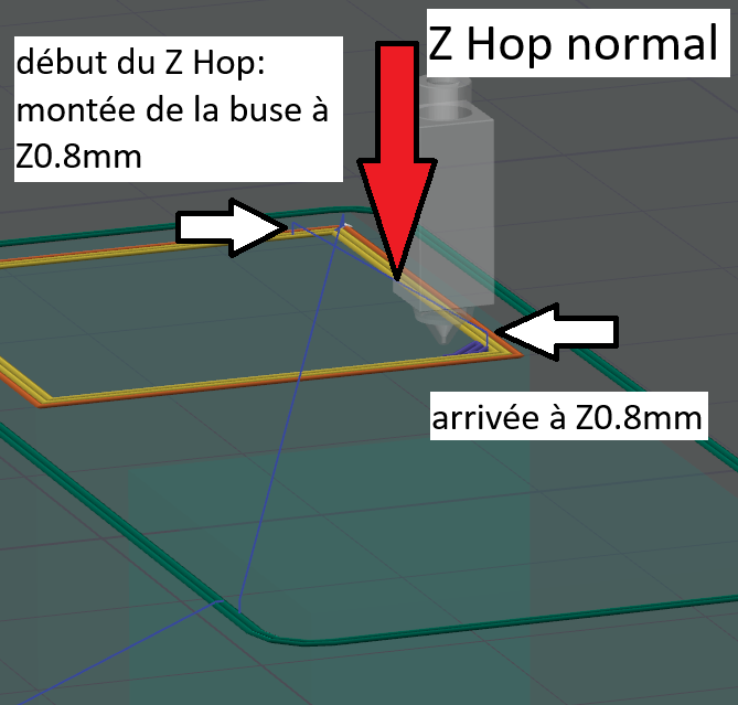

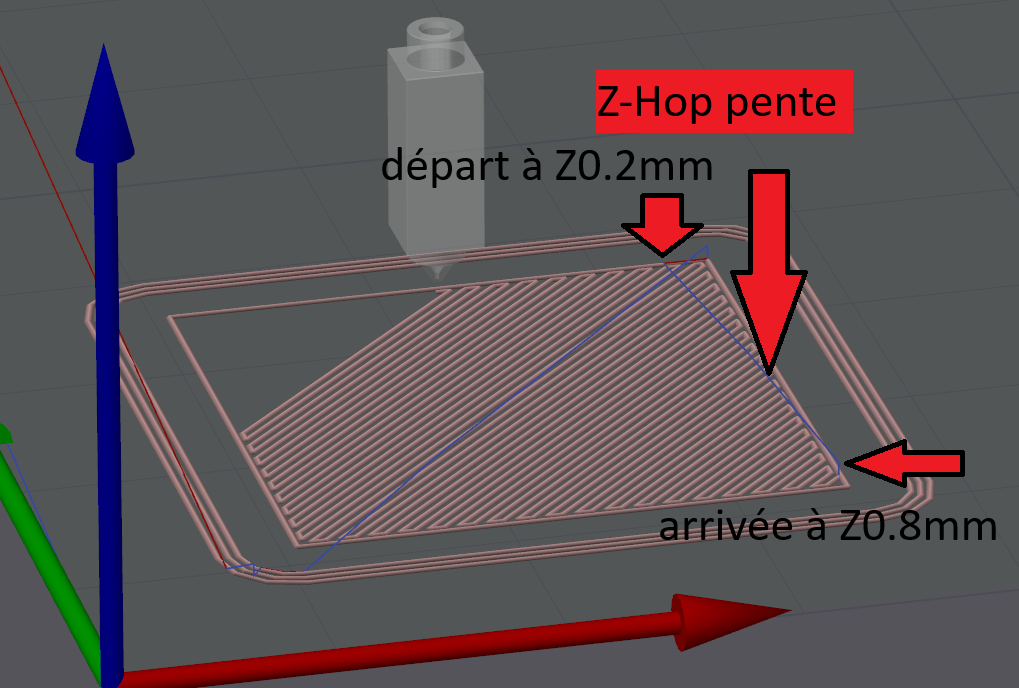

Mais alors pourquoi cela ne fonctionne pas et n'est pas visible dans la fenĂȘtre d'Orcaslicer ?
ca fonctionne et c'est visible:
  • version avec un Z Hop en pente:
Citation
  • avec un Z hop normal (prĂ©fĂ©rable si tu ne veux pas laisser de traces 😉 ) :
Citation

Par contre, je ne comprends pas une chose. Pourquoi, si je paramÚtre le Z Hop à Normal avec une valeur de 0.4, la buse fait un essuyage à la sortie du carré. J'aurais pensé que la buse serait montée de 0.4 avant de se déplacer, mais ce n'est pas ce que je vois, et cela explique également la trace sur le carré :
En fait, d'aprÚs le code, la buse sort du carré en essuyant (ligne 414), puis une fois au niveau du 2Úme carré, il monte au niveau de son Z.6 (ligne 417), puis redescend en Z.2 (ligne 420). Toutefois, la trace est déjà laissée !

  • Solution
il y a 49 minutes, Gnifrus a dit :
Je suis d'accord. Je pense que c'est un bug du logiciel đŸ„Ž qui est liĂ© au fait que tu as des jupes individuelles. Si tu les supprimes (nombre de boucle Ă  0) ou que tu les combines (onglet autre -> type de jupe: combinĂ© au lieu de par objet) la buse remontera avant de passer au carrĂ© suivant.
Entre nous, ça tombe plutît bien puisque la jupe n'est pas utile 😅
