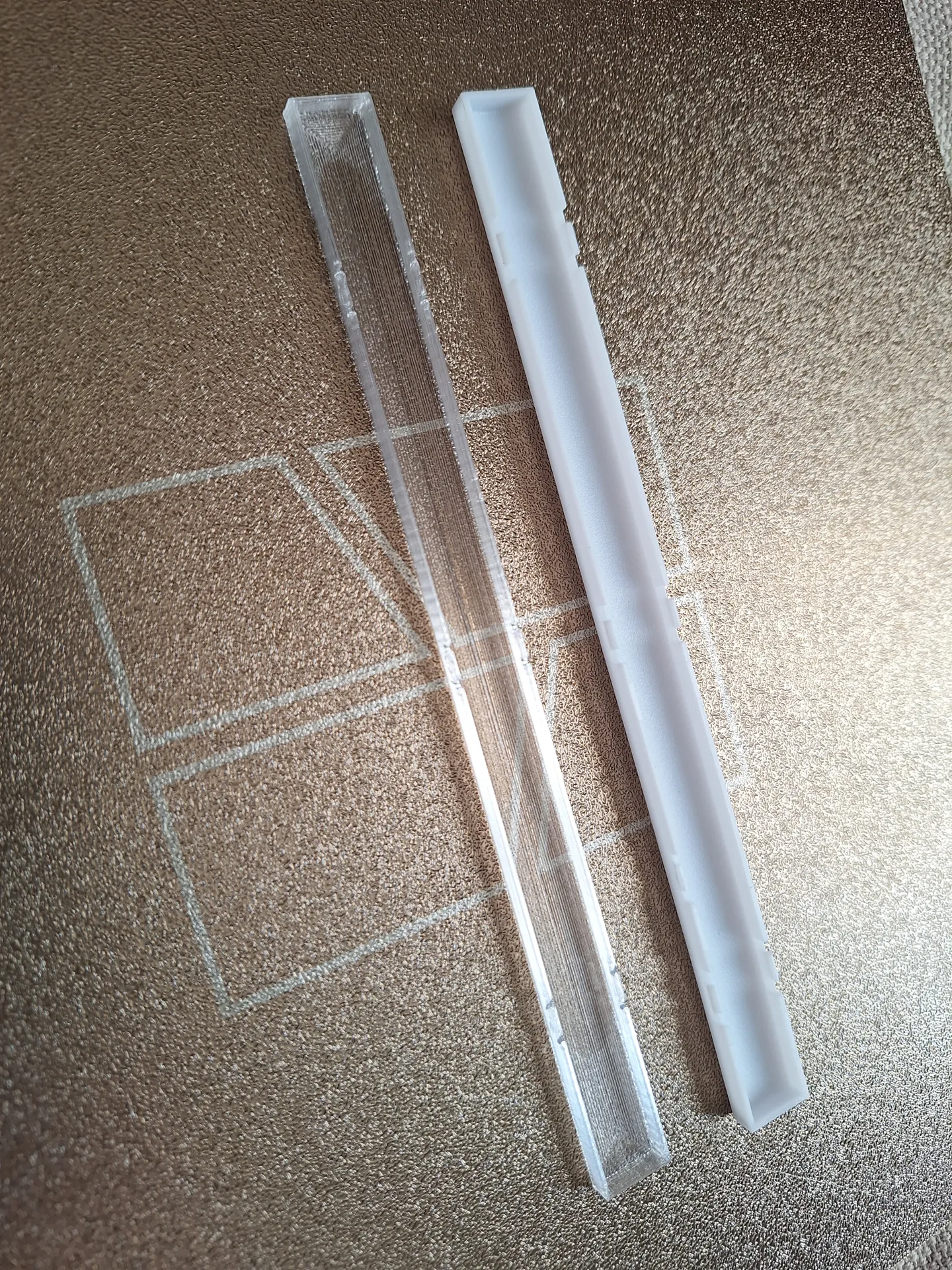

Pour ce test, j'ai modélisé des éprouvette pour des testes de force, ce sont des éprouvettes que nous avions au labo la ou je travaillé auparavant, celle-ci font 3mm d'épaisseur.
Les résultats sont plus que correcte, j'ai été très agréablement surpris, ont obtient une moyenne de 8k500gr, ce qui est quasiment deux fois la valeur d'un ASA Naturel en FDM.
Pour ce qui concerne l'abrasion, la pas de surprise, ça résiste pas terrible, ça ce ponce aussi bien qu'une résine standard toutes marques confondu. Donc ont peux oubliés sont usage pour des engrenages, pignon et autres éléments mécanique qui sont soumis à de l'abrasion.
Pour ce qui est du post traitement en sortie d'impression, je vous déconseille l'usage d'un produit autre que de l'IPA, oubliés les Mr.Propre & Cie au risque de laisser une légère teinte sur la résine.
Voici ici un cover pour Bambulab A1/A1 Mini réalisé avec cette résine et également des petits engrenage de feeder d'AMS toujours pour les Bambulab.
IMG_0741.thumb.jpeg.3cf76e2013ae1a2a808d62d400ee20eb.jpegIMG_0742.thumb.jpeg.32742db0de6bd4d25842b9f52b56d28e.jpegIMG_0664.thumb.jpeg.fb4a11e5f1c28b88b3ec148a6c7b45a7.jpeg
L'engrenage le plus a droite à subit un bain de dégraissant Mr.Propre et les deux autres eux ont eu un bain d'IPA, et comme ont le voit il à légèrement  jaunis à cause du Mr.Propre.

Salut et merci pour cette présentation
A ton avis, peut-on l'utiliser aussi pour faire des diffuseurs de lumière ou abat jour ? Exemple j'ai imprimé le diffuseur de l'éclairage led de ma P1S en PETG transparent pour avoir un peu plus de lumière. Si oui je serais curieux de voir la différence avec du PETG transparent
A+
JC
Il y a 1 heure, jcjames_13009 a dit :
A+
JC
Hello @jcjames_13009
Oui, largement même, et je pense que tu peux avoir une meilleurs transparence, comme je l'expliqué dans la vidéo, à la fin de mes impressions, j'ai procédé à un "Clean Tank" nettoyage du bac de résine par polymérisation, et le résultat était bluffant, c'était littéralement de la vitre.
Donc oui avec des application spécifique comme celle-ci ça passe impeccable.
Merci
Dès que l'on remet l'imprimante SLA du FabLab en route, j'essaye de tester ça. Il va vraiment falloir que je m'y mettre au SLA 😇
A+
