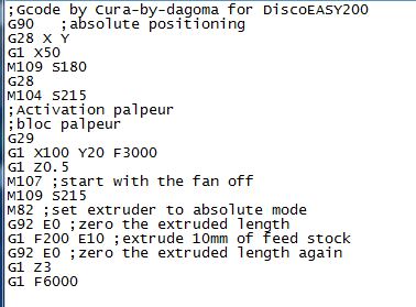

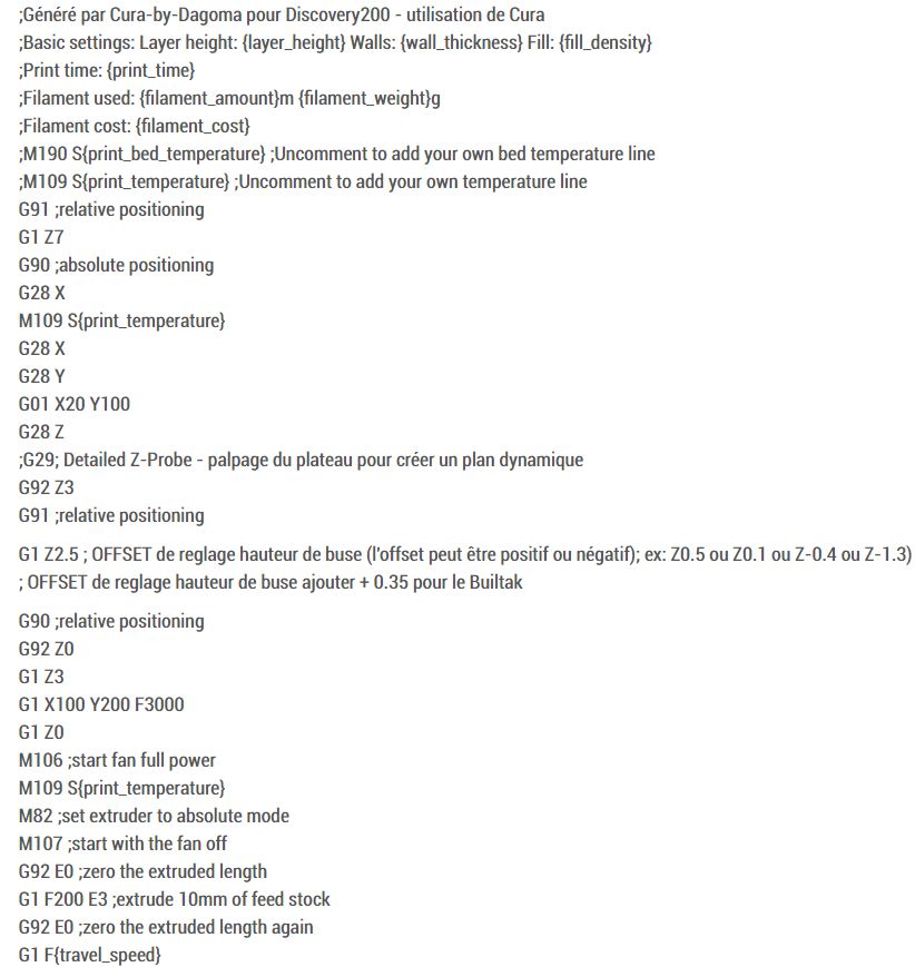

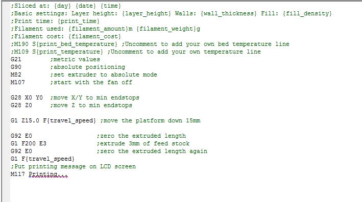

buggyshoes Posté(e) Décembre 21, 2016 Partager Posté(e) Décembre 21, 2016 Bonjour à tous, jusque là tout s'est bien passé avec ma DE200 dès la première impression, mais en ce moment je commence à imprimer des filaments "exotiques" qui demandent des réglages plus précis, j'ai donc commencé à regarder comment utiliser Cura, seulement sur le site de Dagoma la manip à effectuer pour enregistrer le profil de l'imprimante dans cura, à savoir copier le "start" et le "end" code n'est disponible que pour la Discovery, je voudrais savoir si c'est quand même valable pour la discoeasy A coté de ça j'ai trouvé des tutos vidéo pour enregistrer un profil pour n'importe quelle type d'imprimante en reprap mais j'ai un doute, en gros: -J'ouvre un objet dans CBD / j'enregistre sur mon bureau pour pouvoir ouvrir le fichier d'impression et copier/coller le "start" et "end code dans Cura, Le problème c'est que le début ne ressemble pas du tout à ce que je vois sur le site ou dans la video, j'ai l'impression qu'il me manque toute une partie, par exemple pour le "start code " il manque les "basic settings" "print time" etc... Voilà ce que j'ai en start et en bas ce que je "devrais" (?)avoir. Lien vers le commentaire Partager sur d’autres sites More sharing options...
Pgourlet Posté(e) Décembre 21, 2016 Partager Posté(e) Décembre 21, 2016 Bonjour, En effet, d'une version à l'autre de Cura by Dagoma il peut y avoir des chagements mais celui que tu as me semble correct. Tu peux ajouter au Start Code de CBD des lignes supplémentaires tells que dans ton 2eme tableau pour avoir des informations dans ton GCODE mais cela n'est pas obligatoire. Toute les informations précédées par un ; ne sont que des infos pour la compréhension mais pas utilisées par la machine. Attention que le nom des variables entre {} peut varier d'une version de Cura à l'autre..... Patrick Lien vers le commentaire Partager sur d’autres sites More sharing options...
buggyshoes Posté(e) Décembre 21, 2016 Auteur Partager Posté(e) Décembre 21, 2016 Par contre, l'onglet "start/end" de Cura m'affiche tout de suite ces lignes de code: Est-ce qu'il suffirait de coller mon fichier à la suite de la 7eme ligne? (;M109) Lien vers le commentaire Partager sur d’autres sites More sharing options...
Pgourlet Posté(e) Décembre 21, 2016 Partager Posté(e) Décembre 21, 2016 tu peux en effet remplacer les lignes après la 5ème par le GCODE de CDB (la 6 et la 7 ne sont pas nécessaires) Lien vers le commentaire Partager sur d’autres sites More sharing options...
buggyshoes Posté(e) Décembre 21, 2016 Auteur Partager Posté(e) Décembre 21, 2016 OK, merci je vais essayer tel quel et ensuite rajouter les lignes précédées d'un point virgule, merci pour ta réponse Lien vers le commentaire Partager sur d’autres sites More sharing options...
