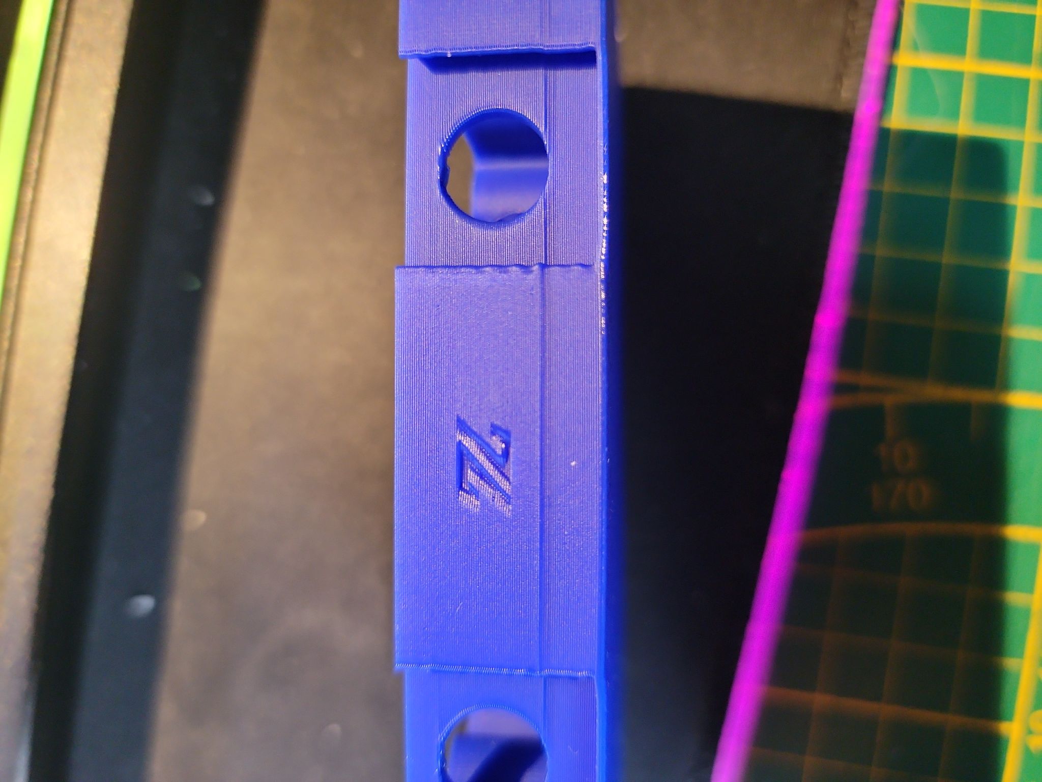

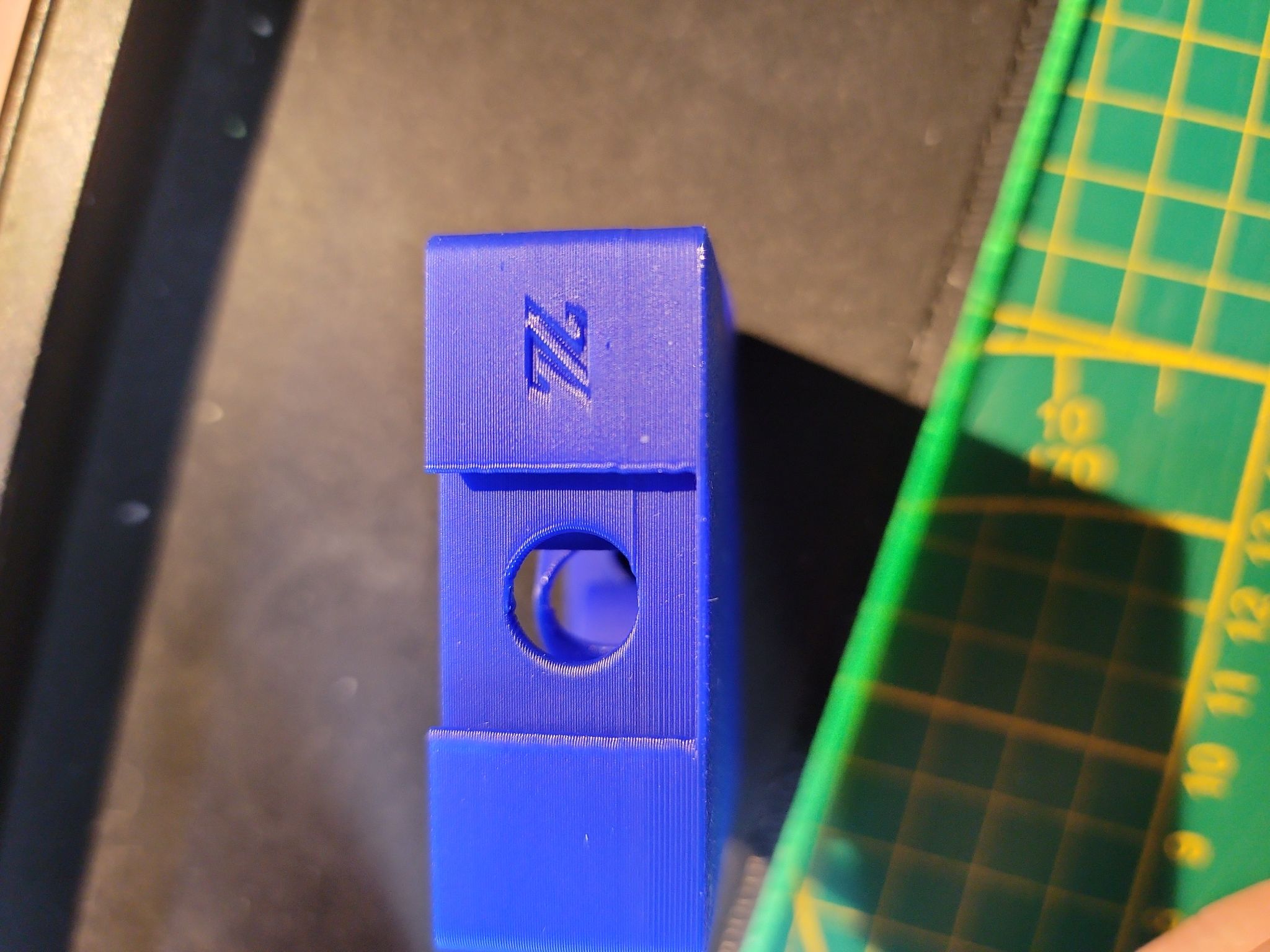

kipouic Posté(e) jeudi à 14:30 Posté(e) jeudi à 14:30 Salut à toutes et à tous, Alors je viens vers vous à la recherche d'idées pour solutionner mon problème. D'un coup j'ai un défaut qui est apparu sur mes prints MAIS que à partir d'une certaine taille (voir les photos) J'ai dabord pensé a des steps qui sautaient mais le défaut est constant sur tout le tour de la piece, et ne ce produit que sur cette piece (chose qui n'était pas le cas Avant) De visu parceque c'est un peu dur a prendre en photo) les couches à partir de ce niveau ce décales (au pied a coulisse 0.2mm) MAchine Kobra 3 +/- 1500H de print Firmware : à jour (2.3.9.3) Slicer: Anycubicnext 1.3.x (j'ai testé toute les versions) Ce que j'ai testé : Remise à 0 de l'imprimante Remise à 0 du slicer et usage des profile de base Changement de la hotend par une hotend céramique buse acier Impression d'une piece aux meme dimensions mais pleine (pas de soucis) Impression du fichier par une autre Kobra 3 pas de soucis J'avoue que je deviens un peu chèvre sur le coup Je prends toutes les idées MErci
hyoti Posté(e) jeudi à 14:40 Posté(e) jeudi à 14:40 Un point dur sur l'axe des Z ? Essayer dans le slicer paroi externe avant parois internes ?
kipouic Posté(e) jeudi à 14:43 Auteur Posté(e) jeudi à 14:43 sur mes vérifications pas de point sur sur les axes (j'ai check les 3) J'ai un doute si dans les 223 tests j'ai testé le outer / inner Je test ca des que le print est fini et je post le résultat Merci Alors le retour Tjs le soucis mais il est bien atténué (profil d'origine avec juste la modification) le décalage est maintenant de 0.14mm Si vous avez d'autres idées je prends mais déjà je retourne sur des pieces a peu pret correctes c'est un gros plus ^^
