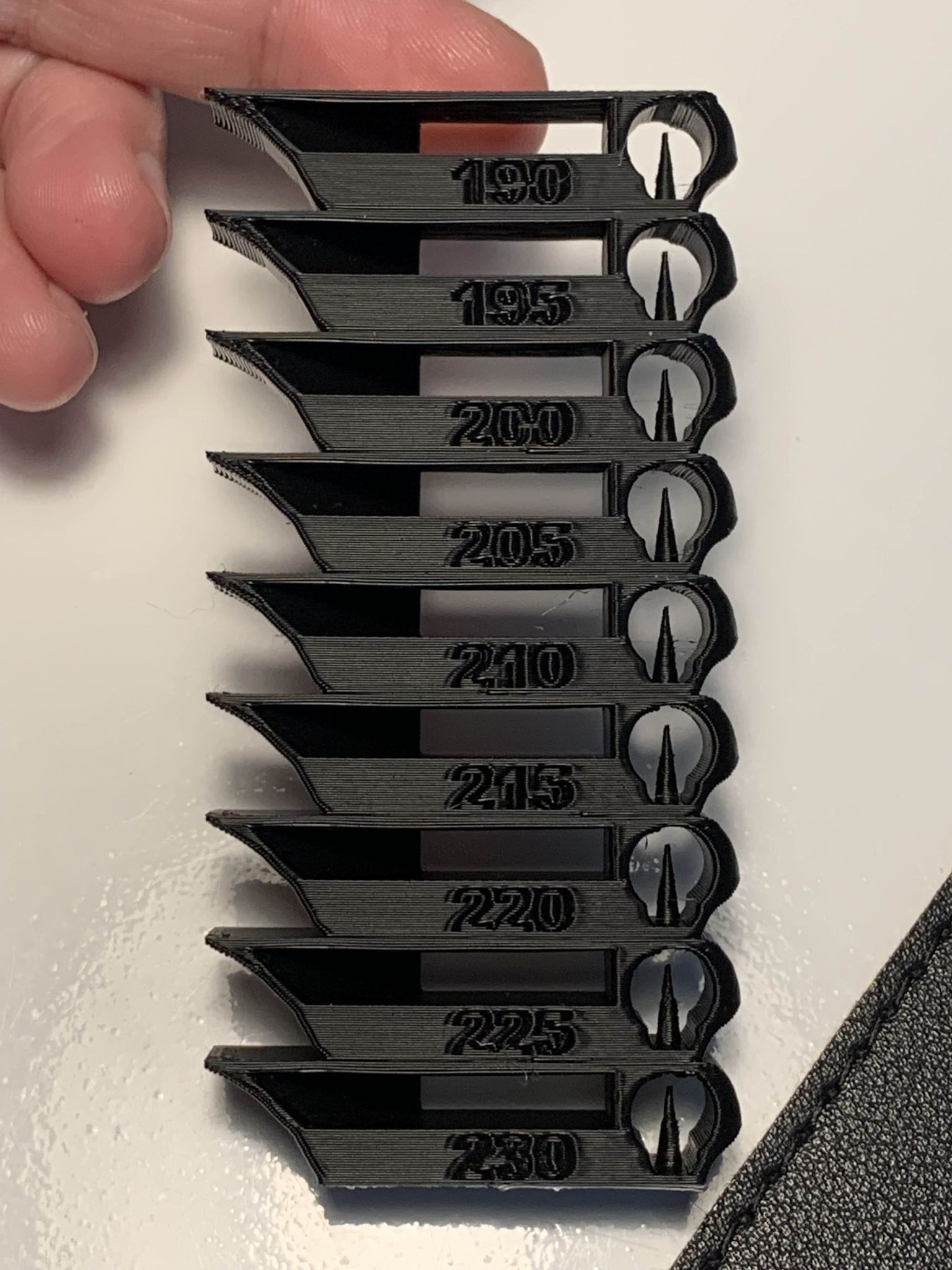

Pour commencer, j'ai voulu comprendre la calibration de mes filaments. J'en ai compris en faisant des recherches sur le net qu'il y avait des étapes à respecter.
Notamment une étape de test de tour de température -> calibration de débit -> calibration de flux dynamique
Pour information, actuellement j'utilise du PLA Basic Noir Bambu Lab.
Je voulais avoir un retour sur mon tout premier test :
Quel est pour vous le meilleur résultat ?
S'en suivra, la suite des tests de calibration de filament.
Merci d'avance 🙂
il y a une heure, InPlay a dit :
pour moi c'est 220° mais sur photo (bien qu'elle soit de bonne qualité... ta photo 😉) c'est pas toujours évident, faut regarder de tous les cotés pour être sur
220° oui, comme le profil pour PLA Basic de Bambu Lab 😉
En ce qui me concerne, je ne calibre jamais les filaments Bambu Lab. Je fais uniquement la Pressure Advance et le flow pour les autres marques et j'utilise le profil générique sauf si besoin d'imprimer plus vite (auquel cas il faut calibrer vitesse et température).
