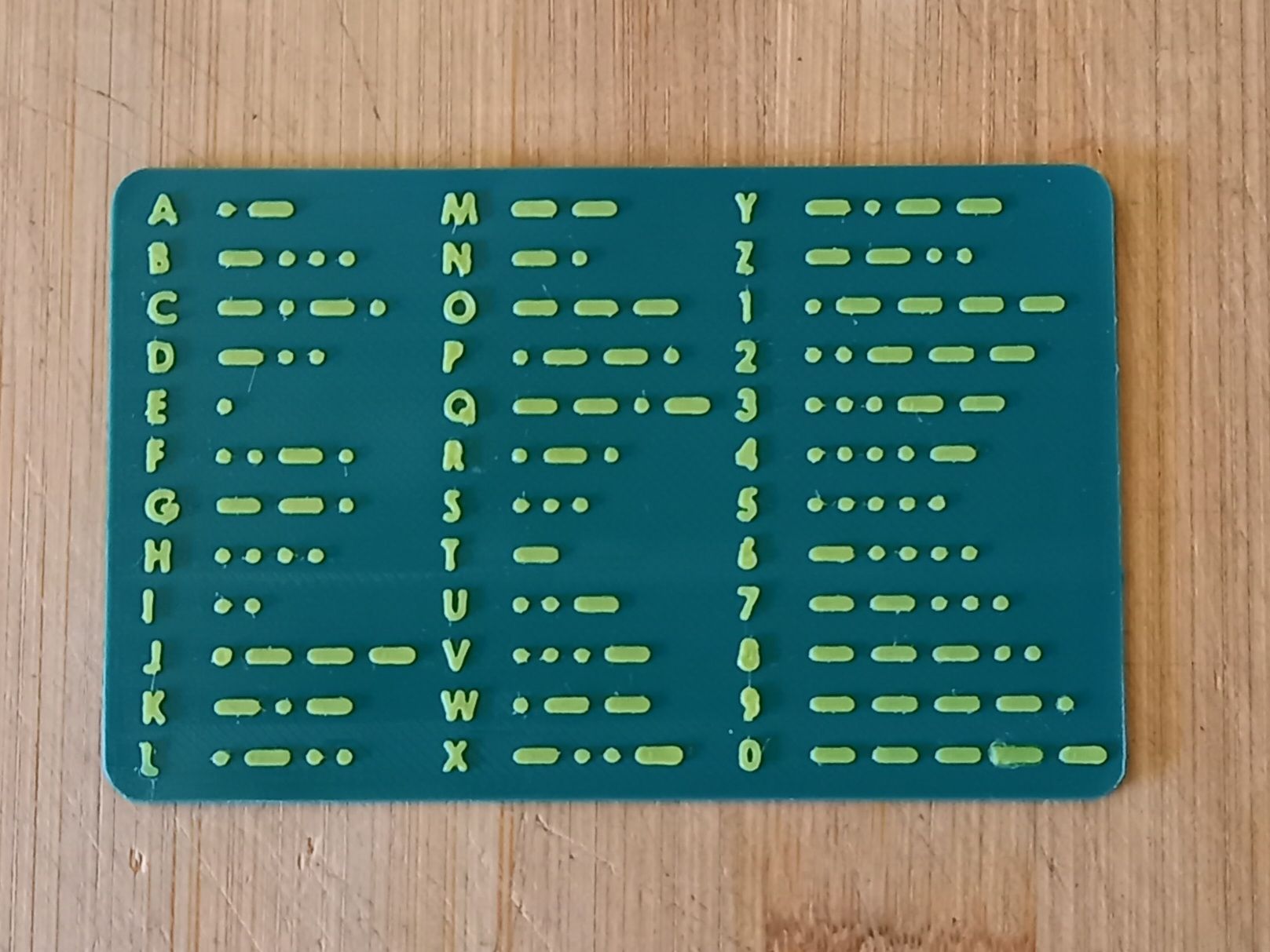

Hello, avec la A1 sans AMS, quelle méthode utilisez-vous pour changer de filament ?
Dans un premier temps j'ai pensé presser le coupe filament pendant la pause programmée, mais le cutter se trouvant en dessous de l'engrenage, le filament ne peut sortir.
J'ai donc fait "décharger le filament" puis "charger le filament" et l'imprimante m'a proposé de reprendre l'impression seulement parce que le cutter lui avait été signalé "bloqué" lors de mon utilisation intempestive de celui-ci !!!
Bon, ça n'a pas si mal fonctionné au final, mais je penses qu'on peut mieux faire...!
