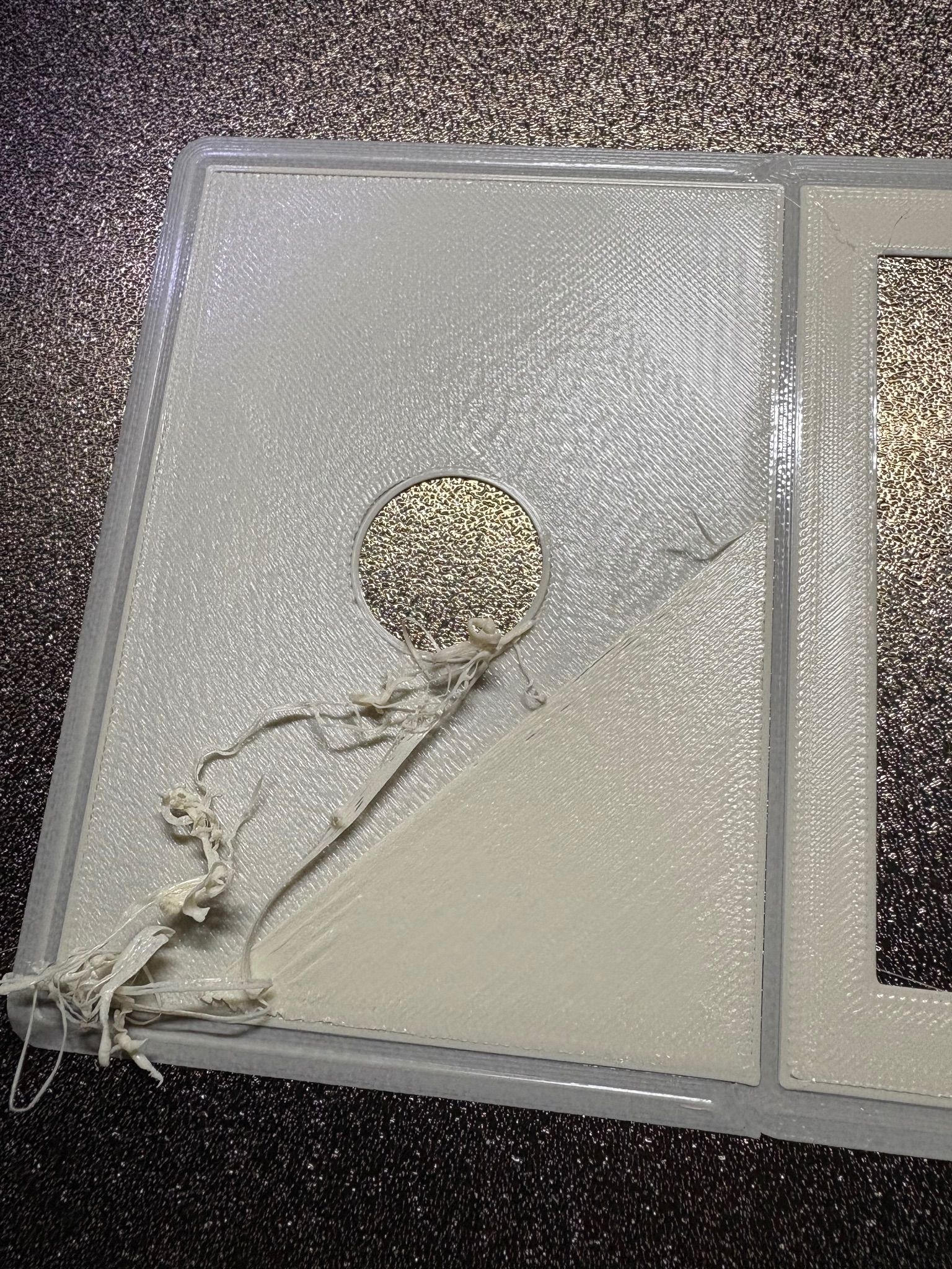

Bonsoir tout le monde, j'ai une elegoo neptune 4 depuis Noël et j'ai beaucoup de mal à la prendre en main. J'ai une Ender 3 pro que je maîtrise bien mieux (vu que je l'utilise depuis bientôt 3 ans).
J'ai un soucis que je n'arrive pas à résoudre malgré de nombreuses recherches sur le net. Voici le problème :

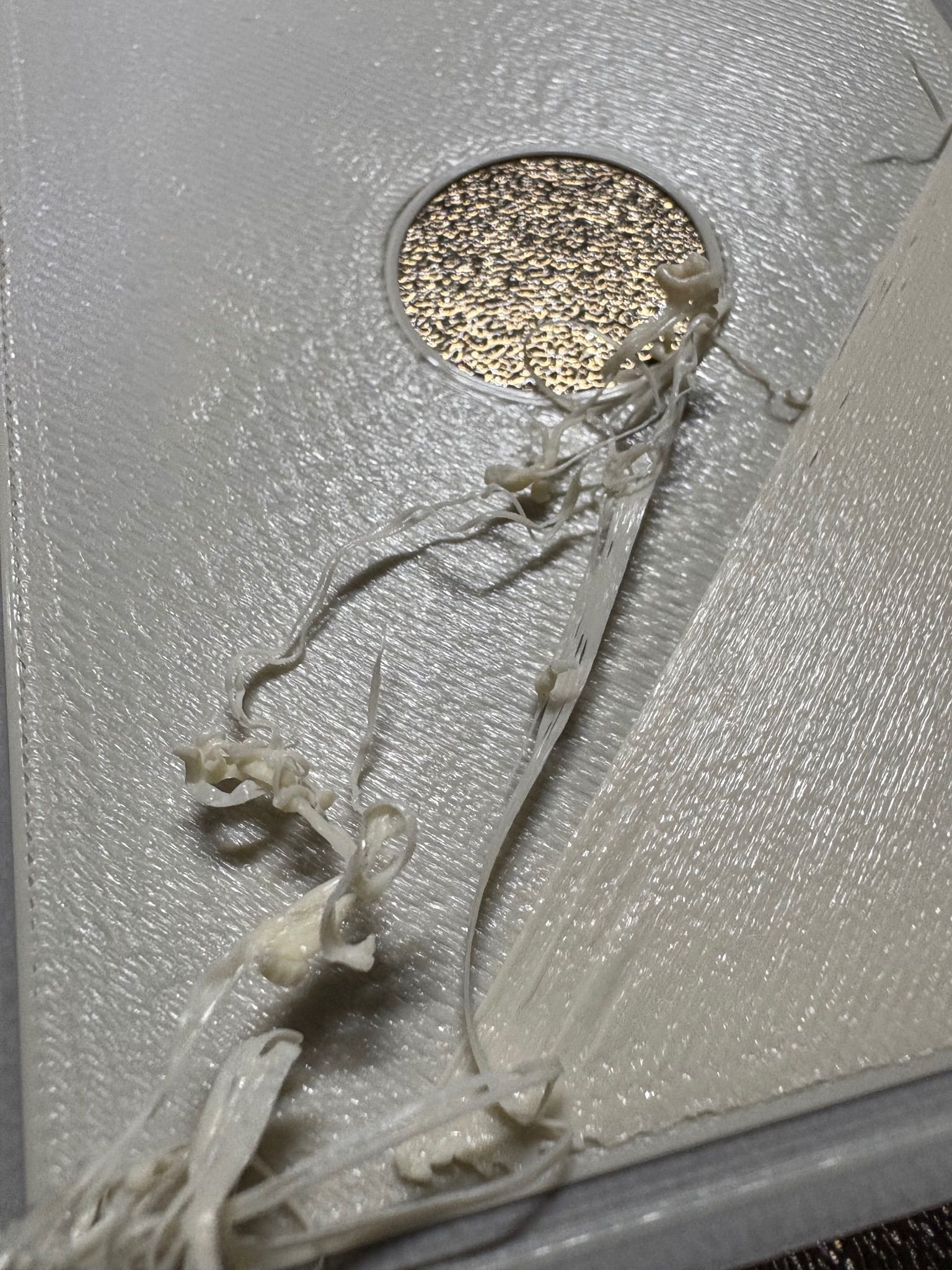

Lorsque je lance une impression, les deux premières couches s'appliquent bien, mais lorsqu'elle attaque la troisième c'est la catastrophe comme vous pouvez le voir sur les photos. On dirait que le filament ne sort plus que par intermittence, du coup, je me pose deux questions :
  • Primo, vu que l'imprimante imprime plus vite que ma Ender 3 Pro, est-ce-que je dois chauffer mon filament davantage ?
  • Secundo, est-ce-que ça peut venir de mon refroidissement ? Soit il refroidi trop soit pas assez ?
J'ai nivelé mon plateau plusieurs fois, rien n'y fait, j'ai testé plusieurs réglages et le soucis est toujours là. Mon extrudeur est bien calibré (j'ai controlé la calibration). Pour infos, j'utilise Elegoo Slicer (basé sur Orca Slicer si j'en crois l'interface et les infos que j'ai pu glaner dessus). Si vous avez des pistes, je suis preneur, parce que là, je suis desespéré...

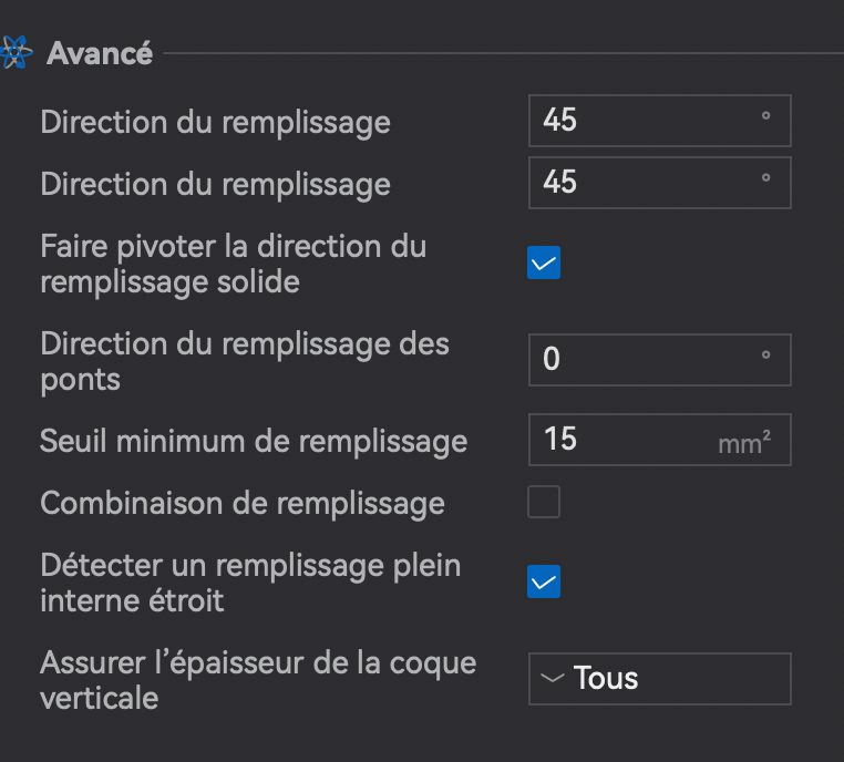

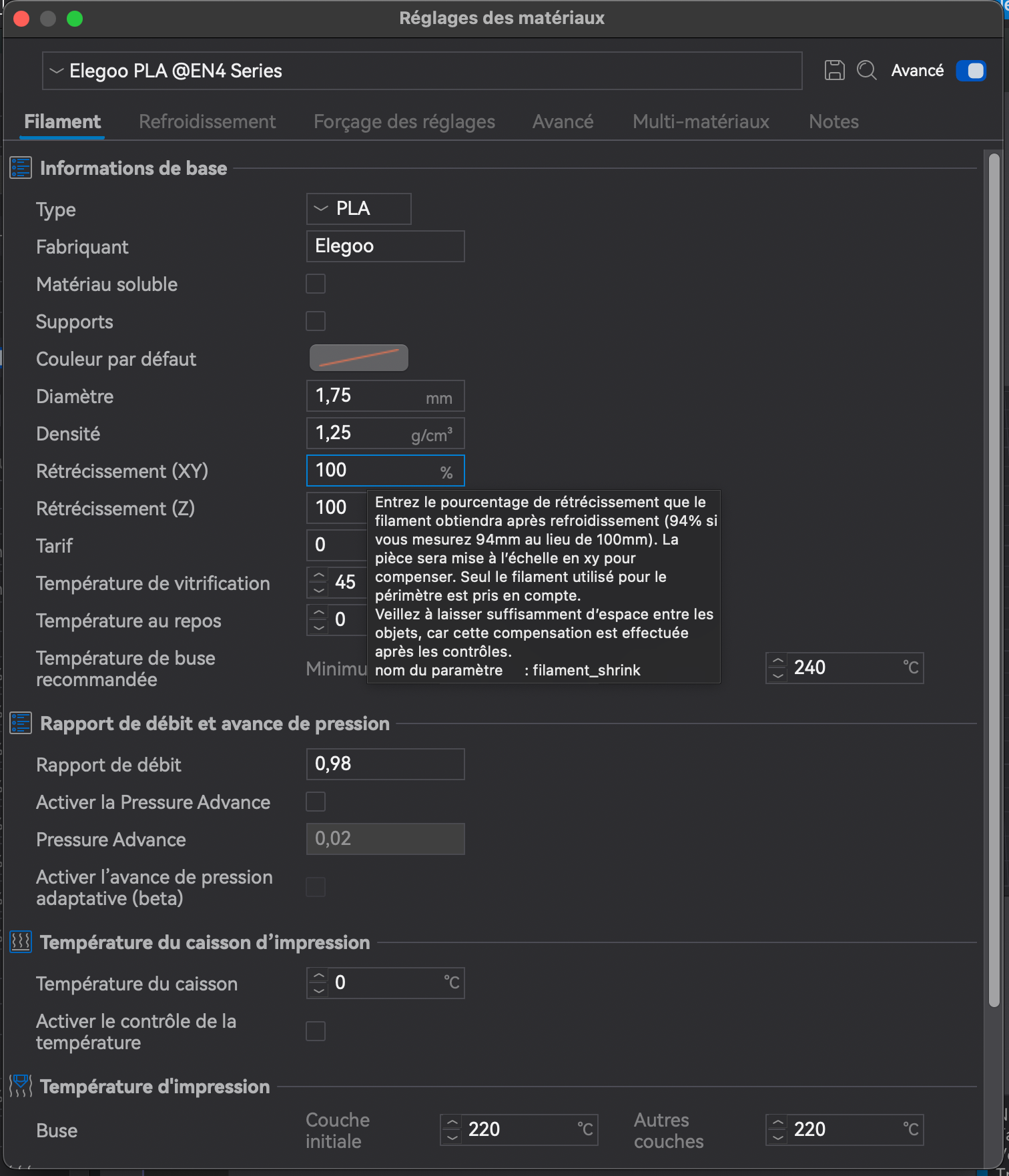

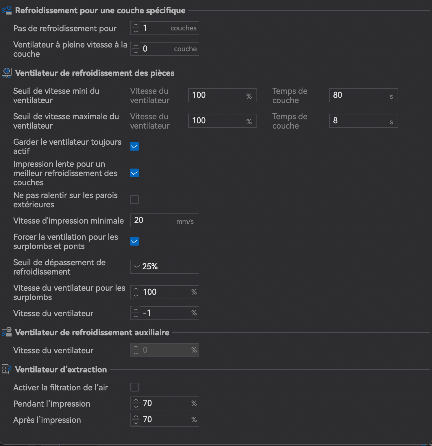

Bonjour à tous les deux,

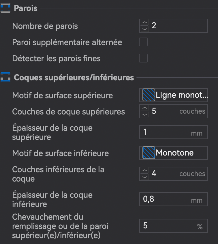

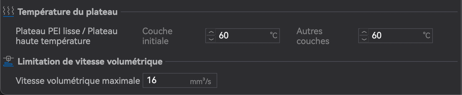

Déjà, merci pour vos réponses, je vous montre les réglages de base pour le refroidissement, la vitesse et le filament. Se sont les réglages d'origine du slicer non modifiés.
Je démarre tout juste avec cette application, sur la Ender j'utilisais d'abord Cura, et depuis quelques temps Creality Print. J'espère que ceci vous aidera mieux !
Bonne soirée et encore merci pour votre temps !

il y a 23 minutes, Guillaume04 a dit :

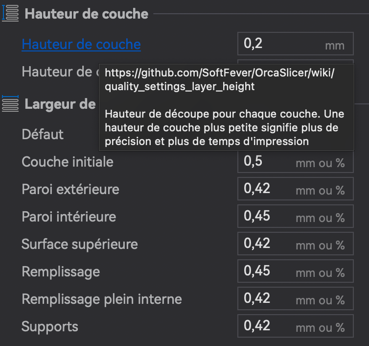

Je ne remarque rien de particulier, tout a l'air bon, tu peux nous donner aussi les hauteurs de couches et le remplissage ?

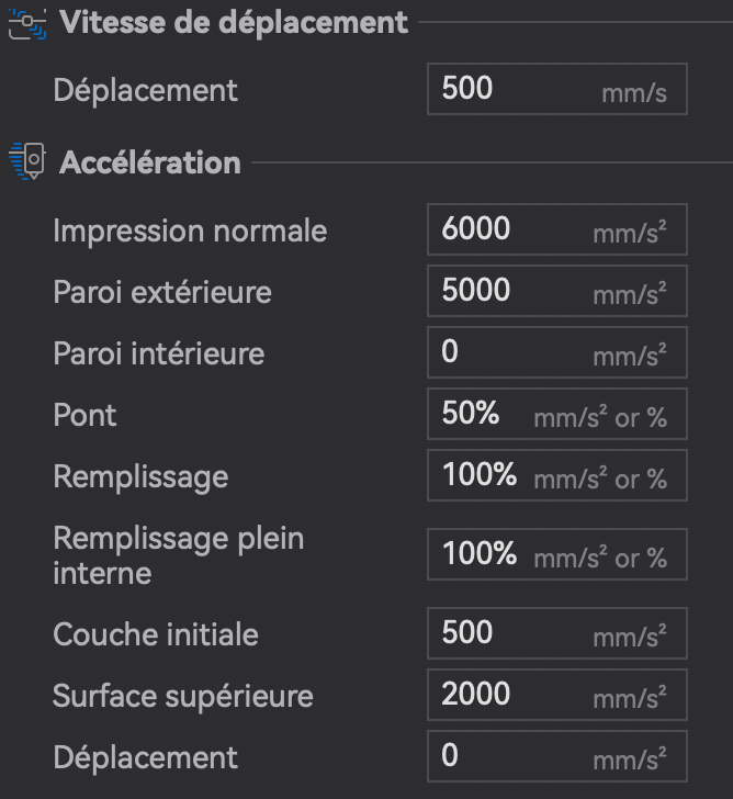

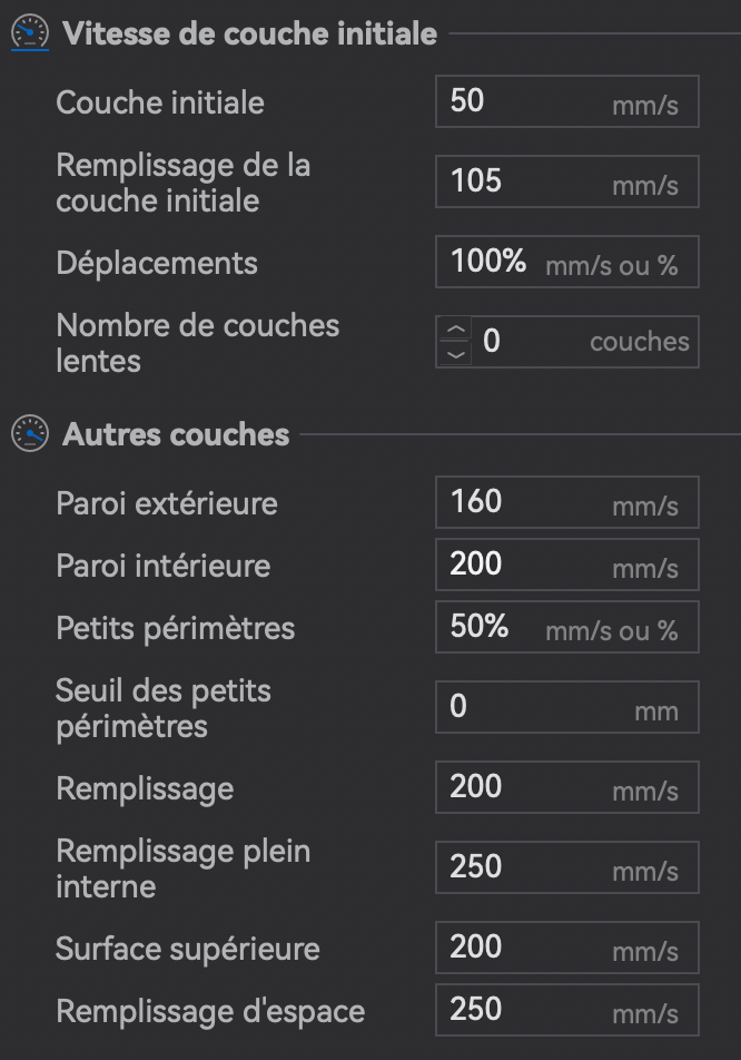

Concernant les paramètres d'accélération !
il y a périmètres intérieurs et déplacement à 0
Si 0, cela veut dire qu'il prends les paramètres impression normale ou pas.
Dans CréalityPrint pour la K2, je n'ai rien à 0.

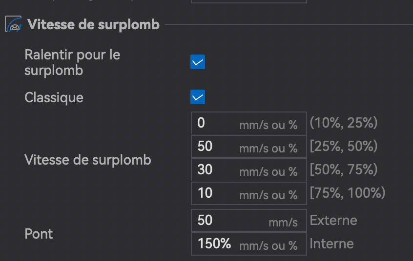

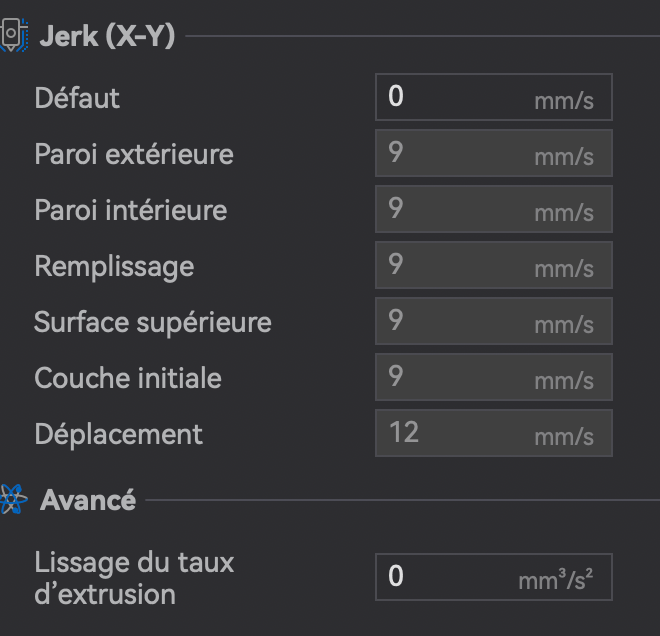

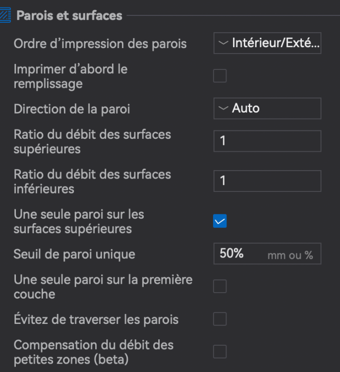

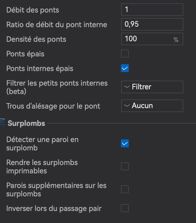

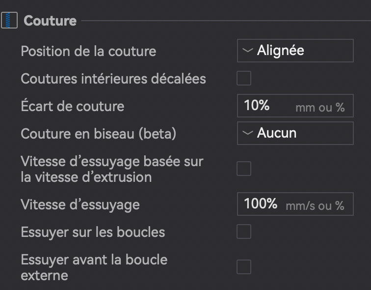

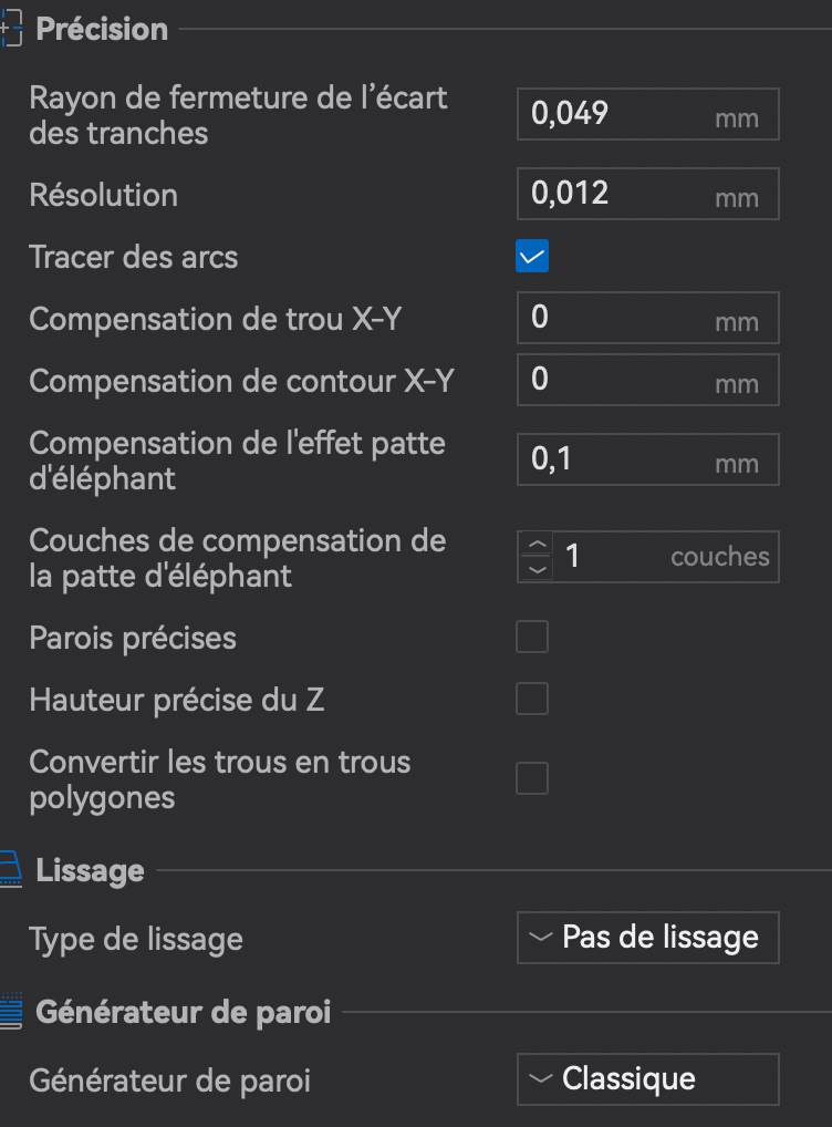

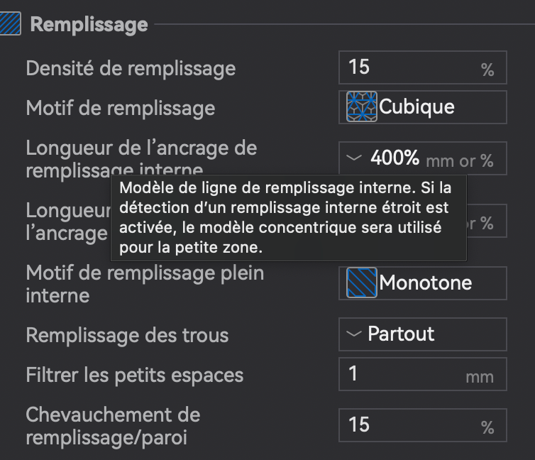

Re-bonsoir, je vous transmets les informations demandées. Oui, j'ai vu que c'était à 0, je vais faire quelques tests en modifiant ces données (déplacements et parois intérieures). J'ai baissé la vitesse et je vais tester ça.
Sur la Neptune 4 plus et Elegoo Slicer ces valeurs sont aussi à 0
Sinon rien de particulier sur les dernières photos
