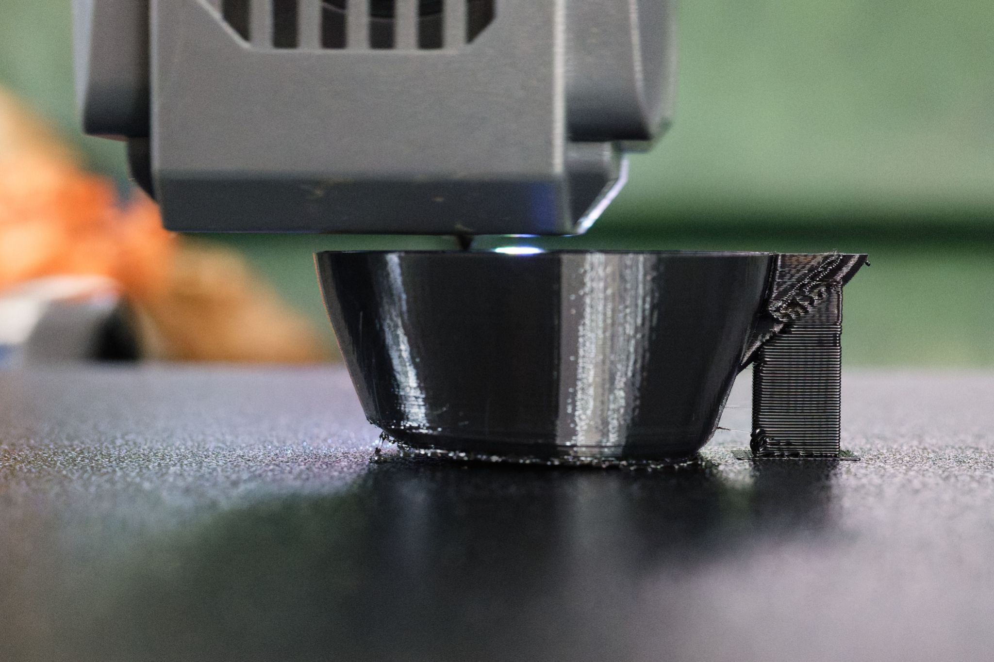

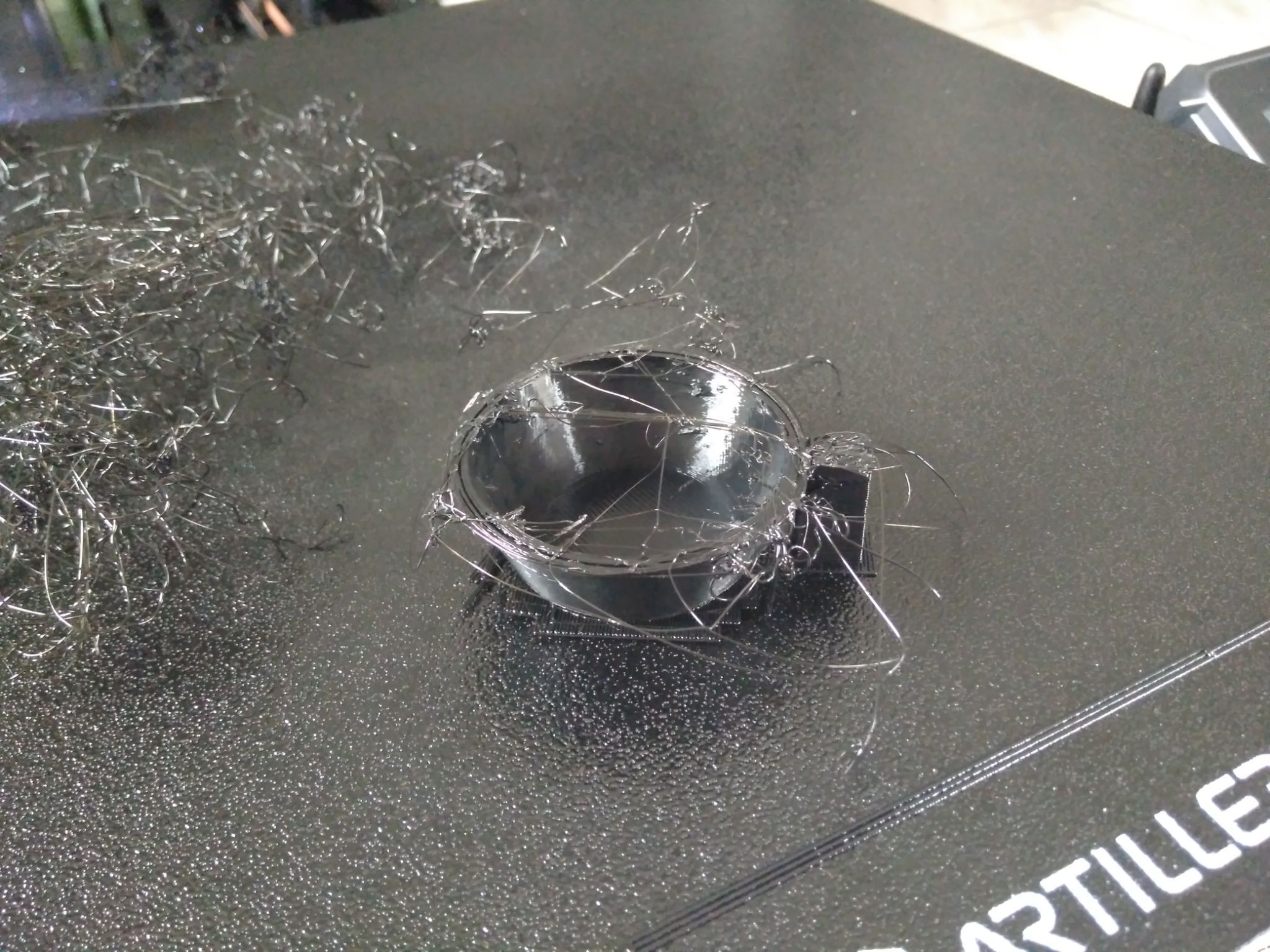

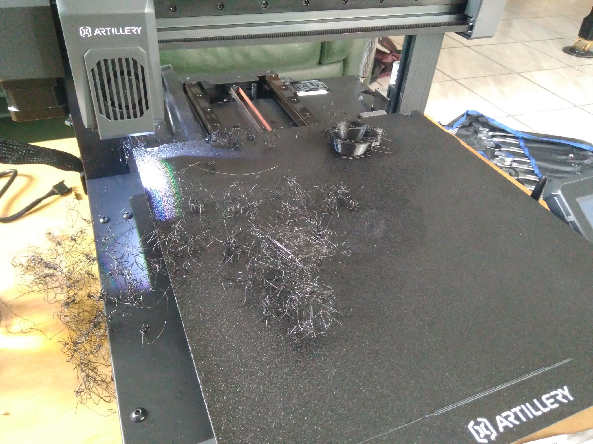

jujudemetz Posté(e) Mai 27 Posté(e) Mai 27 Bonjour! Ayant commandé du PETG, et n'ayant que ça sous la main pour le moment (je sais que ce n'est pas l'idéal pour débuter), j'ai lancé cette nuit l'impression d'une tasse de 6cm de haut, en 0.08mm (j'ai le temps, du coup), sur un plateau fraichement réglé, avec tous les paramètres par défaut d'OrcaSlicer, avec l'application de colle sur le plateau, qui chauffait par la suite à 70°C. Seulement voilà, ce matin, je vois ce qui est en photo.. Je pense a un décollement. Je retente donc actuellement l'impression en 0.16 pour plus de rapidité, et sans application de colle, afin de voir la réaction. Est-il possible que la première couche soit trop éloignée, ou cela est recalibré à chaque fois? Lors du réglage avec la feuille de papier, j'ai pris un peu plus large (frottement très léger), et l'ai fait avec le plateau à 100°C afin d'éviter de reproduire le souci d'arrachement du plateau. Merci! Apparemment, on ne peut pas éditer, je voulais préciser que je remarque que le fond de l'objet tend à se bomber, ça se remarque bien à l'oeil nu
louloudu22 Posté(e) Mai 27 Posté(e) Mai 27 (modifié) salut je sais pas quelles sont tes parametres... le petg s imprime tres lentement.... pour le couple temperature buse plateau il faut faire un test une base de 230/75 est souvent correcte... il faut aussi qu il n y ait aucun refroidissement sur la 1ere couche.... on voit clairement un warping sur la derniere photo et vu la gueule de l anse il y a clairement un soucis de temperature voire meme de reglage d extrusion cdlt Modifié (le) Mai 27 par louloudu22
jujudemetz Posté(e) Mai 27 Auteur Posté(e) Mai 27 Bonjour, Ce sont les paramètres par défaut d'OrcaSlicer pour le PETG, il me sembler qu'ils sont réputés pour être pas terribles... Il y a beaucoup de paramètres, lesquels seraient intéressants? Je peux faire le test en changeant ces deux paramètres (c'est 250/70 actuellement) Merci Par ailleurs, je vais refaire un Z offset

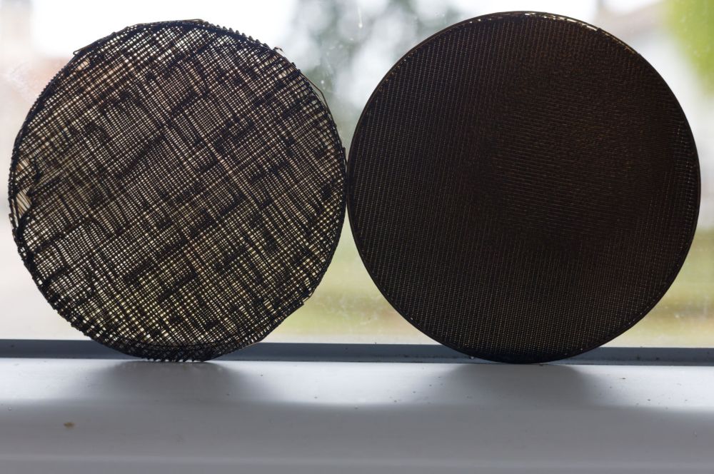

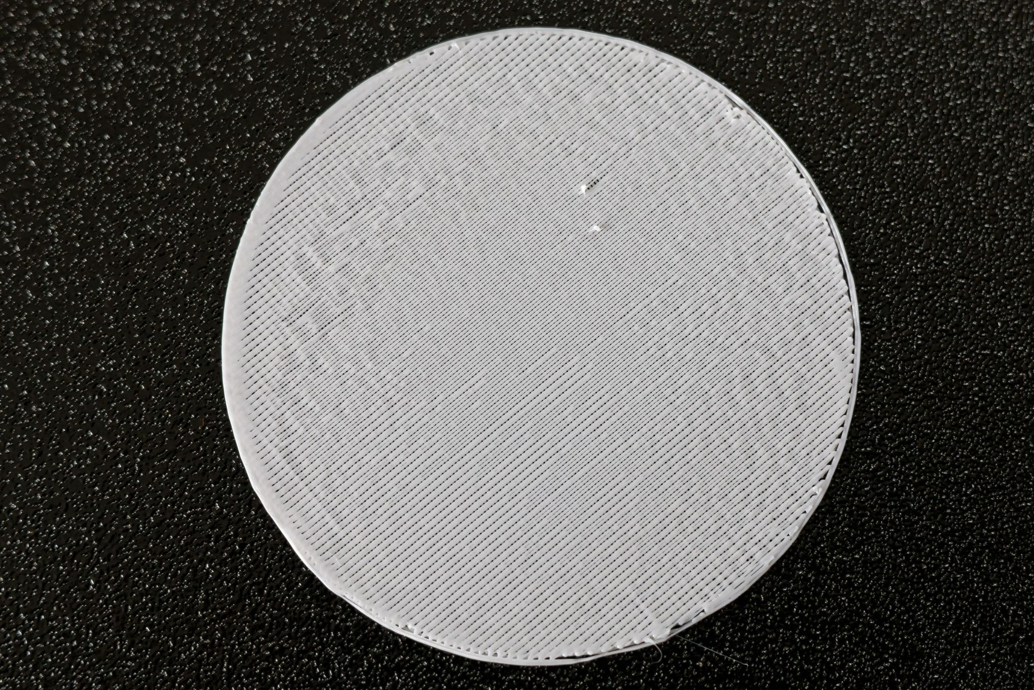

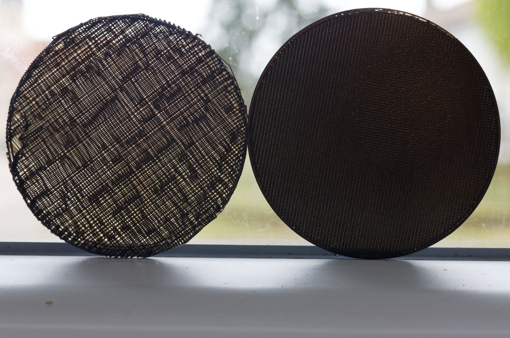

jujudemetz Posté(e) Mai 27 Auteur Posté(e) Mai 27 Après moult réglages, j'ai quelque chose de correct, du moins, au niveau des chiffres (offset, plateau, calibrage de la buse) Cependant, même le pla a du mal à adhérer (petites pièces de 1cm2 de surface de contact, par ex. J'ai fait un test de l'offset Z, et j'ai ce résultat là, mais je n'arrive pas très bien à l’interpréter, peut être un peu trop éloigné? Merci
Savate Posté(e) Mai 27 Posté(e) Mai 27 (modifié) il y a 5 minutes, jujudemetz a dit : et j'ai ce résultat là, mais je n'arrive pas très bien à l’interpréter Si c'est la surface en contact avec le plateau oui trop éloigné et probablement un problème de sous extrusion ou de réglage du trancheur (ou les deux). Attention, pour le petg, la ventilation pièce doit être faible. Modifié (le) Mai 27 par Savate

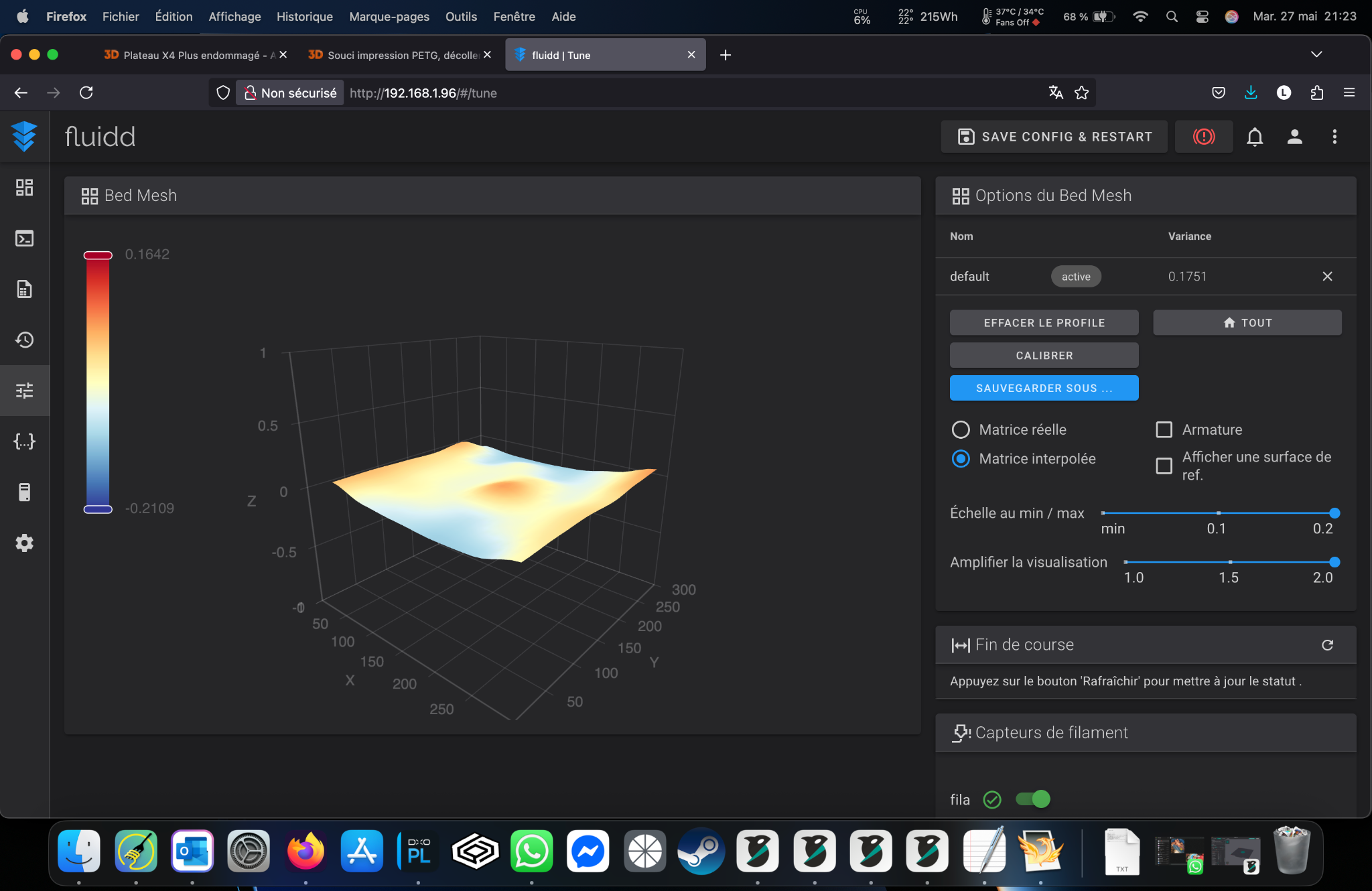

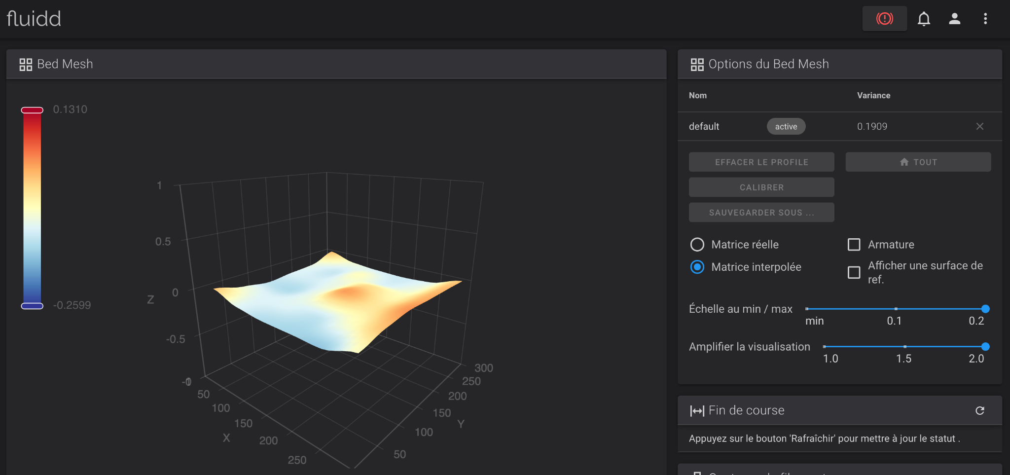

jujudemetz Posté(e) Mai 27 Auteur Posté(e) Mai 27 (modifié) Pour ce qui est du plateau, je pense qu'on est OK, j'ai refait un calibrage. Je suis surpris par la sensibilité du système, un tour d'un mm en bout de clé et ça modifie de 10% la variance. "probe accuracy results: maximum 0.355000, minimum 0.340000, range 0.015000, average 0.345500, median 0.345000, standard deviation 0.004444" Je me demande quelle serait la prochaine étape afin de tout calibrer correctement? Se concentrer de nouveau sur l'offset afin d'être au plus près du plateau, par ex? Merci Modifié (le) Mai 27 par jujudemetz

ben_gt Posté(e) vendredi à 12:14 Posté(e) vendredi à 12:14 Bonjour, pour du PETG je suis plutôt a 250°/80°. ta première couche n'est pas assez écrasée sur le plateau, il faudrait corriger en Z lors du lancement de la machine. Effectuer une jupe ou bordure autour de la pièce permet d'ajuster le Z avant que la pièce soit commencée...
jujudemetz Posté(e) il y a 9 heures Auteur Posté(e) il y a 9 heures (modifié) Bonjour Merci pour la réponse, effectivement, c'était un souci de Z, je venais d'avoir l'imprimante, et cet univers m'était totalement inconnu... J'ai même du réduire (réhausser la buse) le Z de quelques centièmes afin que ça se décolle plus facilement (par rapport à du PLA), mais, cela dit, le plateau était resté à 70°C Modifié (le) il y a 9 heures par jujudemetz
