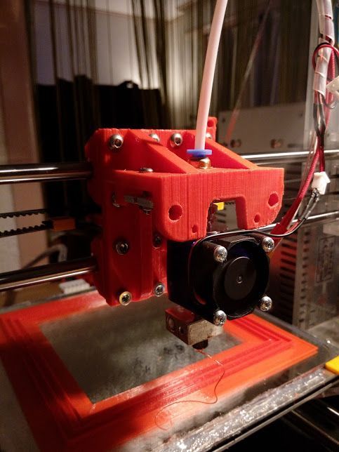

bonjour
c est un probleme recurent avec les changements de temperature
j ai trouve une solution toute bete .un briquet et un baton de colle a chaud. ca fonctionne sur imprimante ferme ou ouverte.
j avais tout essaye laque a cheveux papier cache a peinture differents plateau . temperature plateau 60 buse en fonction de la marque du filament .testez ca coute pas grand chose .une fois froir un coup de cuter et fini les sacs de pieces loupees

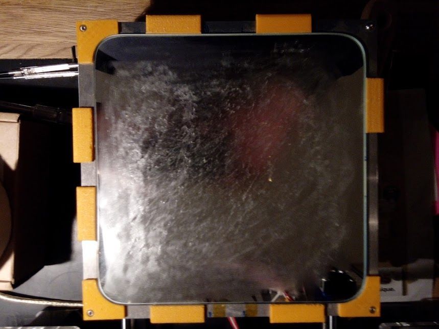

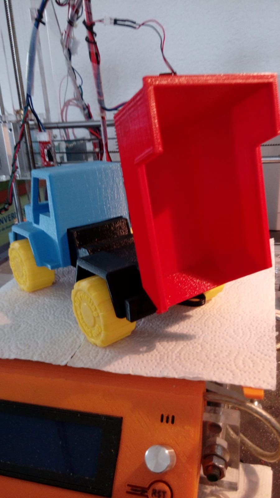

bonjour j ai essaye beaucoup de metodes. j imprime avec un radeau pour une meilleur tenue et la avec cette metode hard je peut a nouveau imprimer sans avoir des sacs poubel entier de perte de loupe .je suis entrain de finir de construire une imprimante de 600 x 600 la on ne rigole plus avec les loupees .
j imprime depuis un petit moment et le decollage de pieces a faillie me faire abandonner , on ne peut pas rester toute la journee devant les imprimantes . mais quand c est fini on a envie de continuer .
vous allez peut etre trouver que je m etale mais si mon experience peut servir je construit mes imprimantes .
Superbes photos, on voit que l'impression 3D c'est une passion chez toi ! 🤩
Perso, j'utilise de la colle blanche d'écolier sur un miroir dépoli, ça tiens bien pour le PLA et le PETG, tu as un plateau chauffant ?
Bonjour  j ai plateau chauffant sur toutes les imprimantes pour éviter le décollage des pièces j ai essayer beaucoup de choses, laque a cheveux (c est pas mal) papier cache bleu (qui résiste a l humidité) nettoyage a l alcool a 90 plateau en verre, plateau synthétique j ai fini avec plateau creality .malgré tout ça je gâchai énormément de fil plus de la moitié, le pire ce sont les très grosse pièces qui se décolle a 75 ou 80 %. Mon problème c est accentué depuis mon déménagement en pavillon dans le 27, le climat doit y jouer beaucoup. Ma solution est très hard mais fonctionne bien pour moi .j ai même fini par abandonne une imprimante depuis plus d une année avec les pièces loupé. Mais quand une pièce est introuvable il faut bien la dessiner et l imprimer.
Bonjour encore et toujours l'humidité, après plusieurs séries d'impressions de très petite taille qui étaient difficiles décoller i plateau tellement elles tenaient, je lance une impression qui tient presque tout le plateau et comme je n'y ai pas prêté attention mon déshumidificateur est arrêté le bac est plein
, résultat taux d'humidité 55% et mon impression se décolle, je remet en route j'attends que le taux baisse a 35% et c'est reparti.
Il faut dire que depuis que j'ai investi dans cet appareil je ne sèche plus mes filaments, et ça adhère parfaitement même après dix impressions sans nettoyage du plateau, l'humidité toujours l'humidité apparemment surtout avec le pla.
